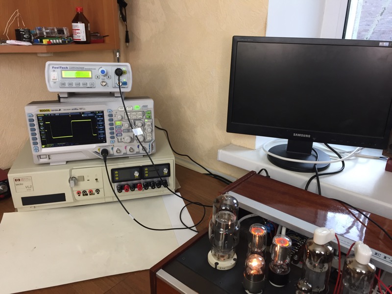

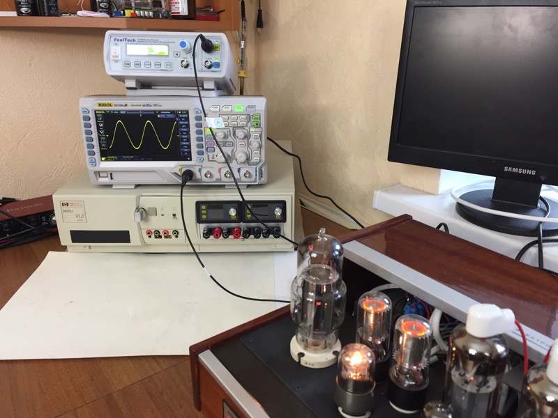

Мощность около 6 Ватт при 1000 герц. Нагрузка 8 Ом. Это для лампы очень неплохо. Меандр при этой же частоте идеальный. В общем снимаю видео, там будет подробнее.

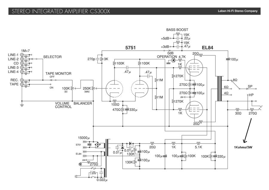

Просмотрел два ролика , с чем то не согласен , но в любом случае такое видео полезно и познавательно . Я не аудиофил , просто радиолюбитель со стажем , может немного меломан , много друзей меломанов из за которых и пристрастился к хорошему звуку. Есть аппаратура и каменная и ламповая , на каменной я так же не могу слушать музыку , через 30-60 минут мне хочется ее выключить или выбросить в окно , использую ее в домашнем кинотеатре , для этого она подходит как нельзя лучше. Музыку слушаю на ламповом УНЧ 2Х такт 40 Вт класс "А" . Акустика так же разная имеется, сабвуферы, многополосная компрессионная акустика это все для камней. Для лампового унч ШП групповой излучатель щит 200 Вт чувствительностью 105 дБл. Что УНЧ , что акустика воспроизводит любые жанры музыки . Теперь попытаюсь ответить , что такое ламповый звук. Возьмем схему усилителя Лебен , обычная схема которую в состоянии спаять любой кто держал паяльник в руках , от этого унч кипятком сс--т пол Европы, есть клубы любителей этого унч, стоимость начинается от 200 тыс.р. Ажиотаж вокруг этого унч объясняется очень просто , японцы его от и до настраивают в ручную , вот когда вы поймете для чего нужен и как работает каждый элемент в схеме лампового унч и научитесь это все настраивать , то Ваш унч будет звучать лучше любого заводского. Почему многие предпочитают триодные однотакты ?? Его проще настроить , вернее он будет работать без настройки (в отличие от пентодного ) . У триода нет оптимальной нагрузки , плюс минус лапоть , он все равно будет играть. Но хороший однотакт , то же не так легко сделать как кажется . Желательно всегда делать мощный унч (не для того , чтоб рамы выдавить) , искажения в унч растут пропорционально выходной мощности , и если на выходе например 2А3 с выходной мощностью 3Вт, с искажениями под 8% то как такой унч будет звучать ?, притом не о каком динамическом диапазоне речи вообще нет, а вот на Гм 70 вы на той же и более мощности будете слушать практически без слышимых искажений. На форумах нет смысла спорить о той или иной концепции и схемотехники , надо просто поставить рядом две системы и сравнить в лоб и все сразу встанет на свои места. Схема и хар--ки унч Лебен.
Параметры лебен схема.jpg (59.96 КБ) 14938 просмотров
Re: Что же такое этот ламповый звук?
Спасибо, схема действительно простая. Я так понимаю это он Кстати усилитель А класса JLH1969 не напрягает мне слух и могу также слушать его... пока не усну)

Alex писал(а): 22 апр 2019, 22:17 Спасибо, схема действительно простая. Я так понимаю это он Кстати усилитель А класса JLH1969 не напрягает мне слух и могу также слушать его... пока не усну)
Потому , что он работает в классе А.

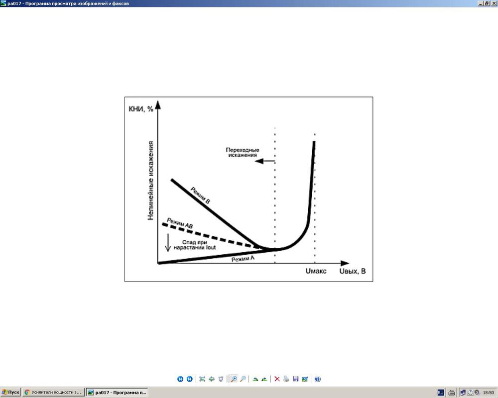

Да я с вами согласен на счет 1 ватта , но этому есть несколько причин , только унч в классе А имеет наименьшие искажения на минимальной громкости, так же на это влияет КПД и мощность ТВЗ , если ТВЗ слишком мощный а железо с плохой проницаемостью, и при этом унч слабый то на маленькой громкости большая часть тока в первичке будет тратится на перемагничивание кластеров в железе , будет страдать микродинамика унч. УНЧ на ГМ-70 привел просто как пример, для дома считаю , что это перебор. Удачи в вашем хобби.

Сообщения: 1313
Репутация: 889

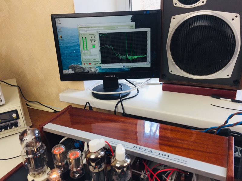

Анонс: Начинаем замеры RMAA
Сообщения: 444
Странно, не вижу ни че страшного, кроме фона. Что фонит?

Canny писал(а): 23 апр 2019, 20:45 Странно, не вижу ни че страшного, кроме фона. Что фонит?
А где вы фон увидели ???

[quote=Alex
[/quote]Если вы нам хотите , что то показать то надо делать скрин шот рабочего стола. Лично мне не видно , что вы там поснимали ???
