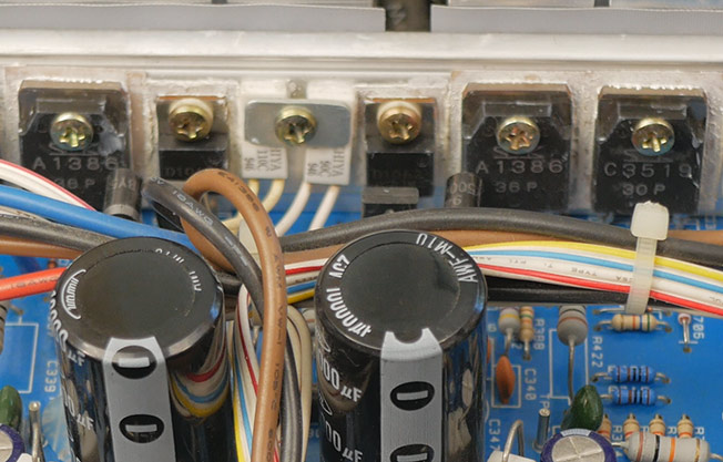

Усилитель NAD 304
Сообщения: 4306
Стаж: 14 лет 6 месяцев
Репутация: 2874
Усилитель NAD 304
Восстанавливаем и слушаем, как звучит наш старичок. И конечно меряем характеристики.

Интересно резисторы по ошибке поставили меньшей мощности или специально ;)

Спасибо! Думаю, что случайно не ту мощность рассчитали для резисторов.

Alex, а функцию Soft Clipping реально осциллом не прощупали? И да, как вы мерили параметры с отключением его? Штучка неплохая, происходит мягкое ограничение при высоком уровне сигнала приближая звук к ламповому. Сама мощность не причем.

Понимаю что собранное своими руками ценнее, но, JLH не подвинет NAD 304(314). Мои рекомендации по улучшению бюджетного NAD. Использовать только оконечный каскад, поставить регулятор громкости и заменить входной конденсатор на постоянный пусть к примеру К71-4 10мкф х 160В. Заменить все электролитические конденсаторы на новые и лучшей фирмы. Заменить емкости питания в цепи 38V на скажем я ставил Cornell Dubilier 380LX 22000мкф x 50В. Заменить "дубовый" мост на диоды Шоттки ну или хотя бы КД213...КД2999. Другие мелкие вещи уже не помню. Усилитель до сих пор радует капризного к звуку человека. "Звук на концевик сровне пуле" ;)
Re: Усилитель NAD 304
Мягкое ограничение было актуально в ламповых усилителях. У них мощность была небольшая. А тут мощности более чем достаточно.
Мягкое ограничение - это не о ламповом звуке вообще.
С доработками согласен.
Для маньяков его можно распотрошить для легкого доступа и играться конденсаторами, шунтами, диодами пока дорожки не отслоятся)))

vlad писал(а): 28 фев 2020, 09:18 Понимаю что собранное своими руками ценнее, но, JLH не подвинет NAD 304(314).
Непонятно на чем основанное утверждение. Прямые сравнения с JLH проводились "вслепую"? Едва ли.
И напомню, что JLH - это схемотехническая концепция, реализация которой может быть очень разной, хотя бы по уровню комплектующих.
vlad писал(а): 28 фев 2020, 09:18 "Звук на концевик сровне пуле" ;)
И какое это имеет отношение к натуральности звучания музыкальных инструментов или ощущению глубины сцены?

Если не используете полное усиление, можно улучшить звук отключением целой кучи деталей каскадов разгрузки по мощности. На схеме в первом канале они удалены для наглядности. Производится это простым удалением предохранителей в цепях питания 53 вольта, на схеме F801 и F802. 25-35 Вт лично мне достаточно.
