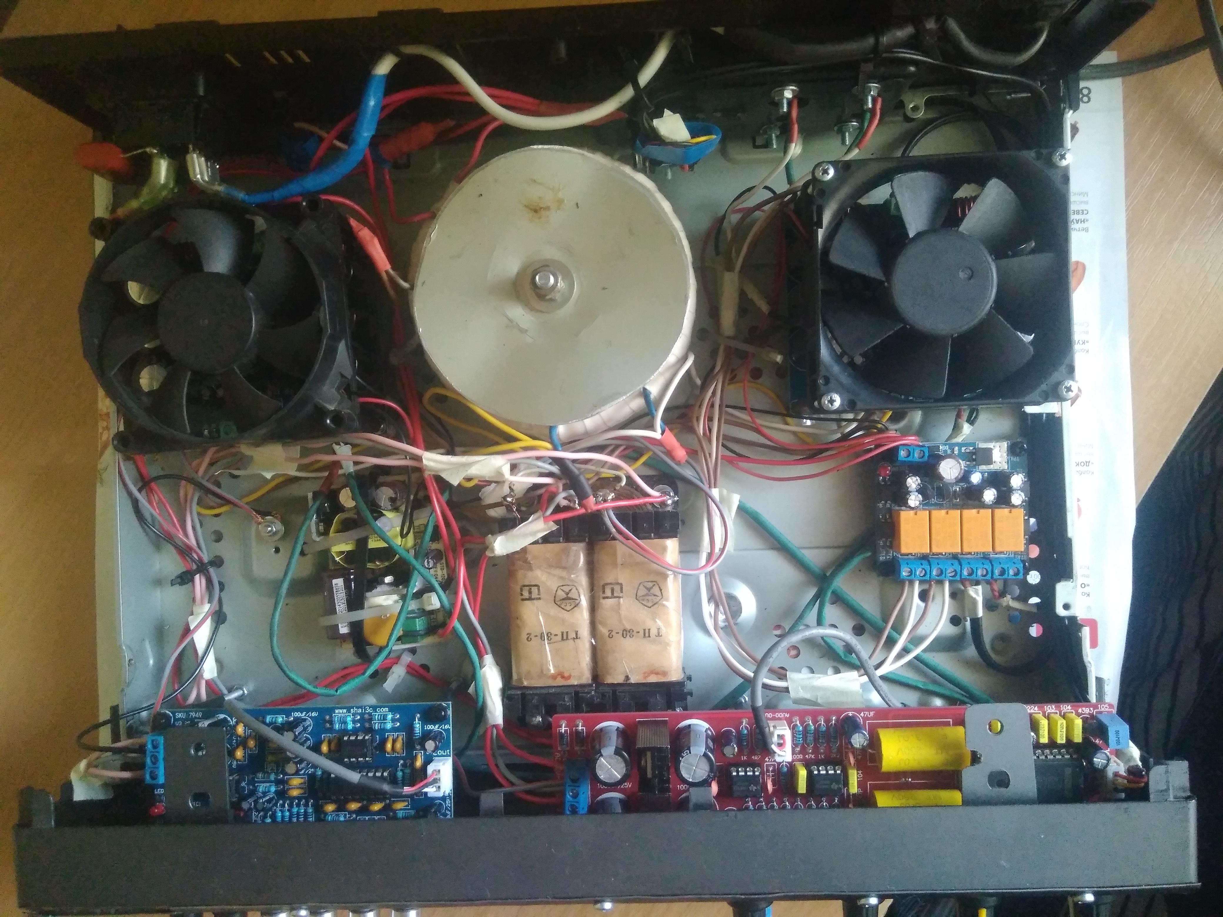

И еще платы у вас в корпусе или просто лежат на столе? Мне трудно угадывать, поэтому хотелось бы фото

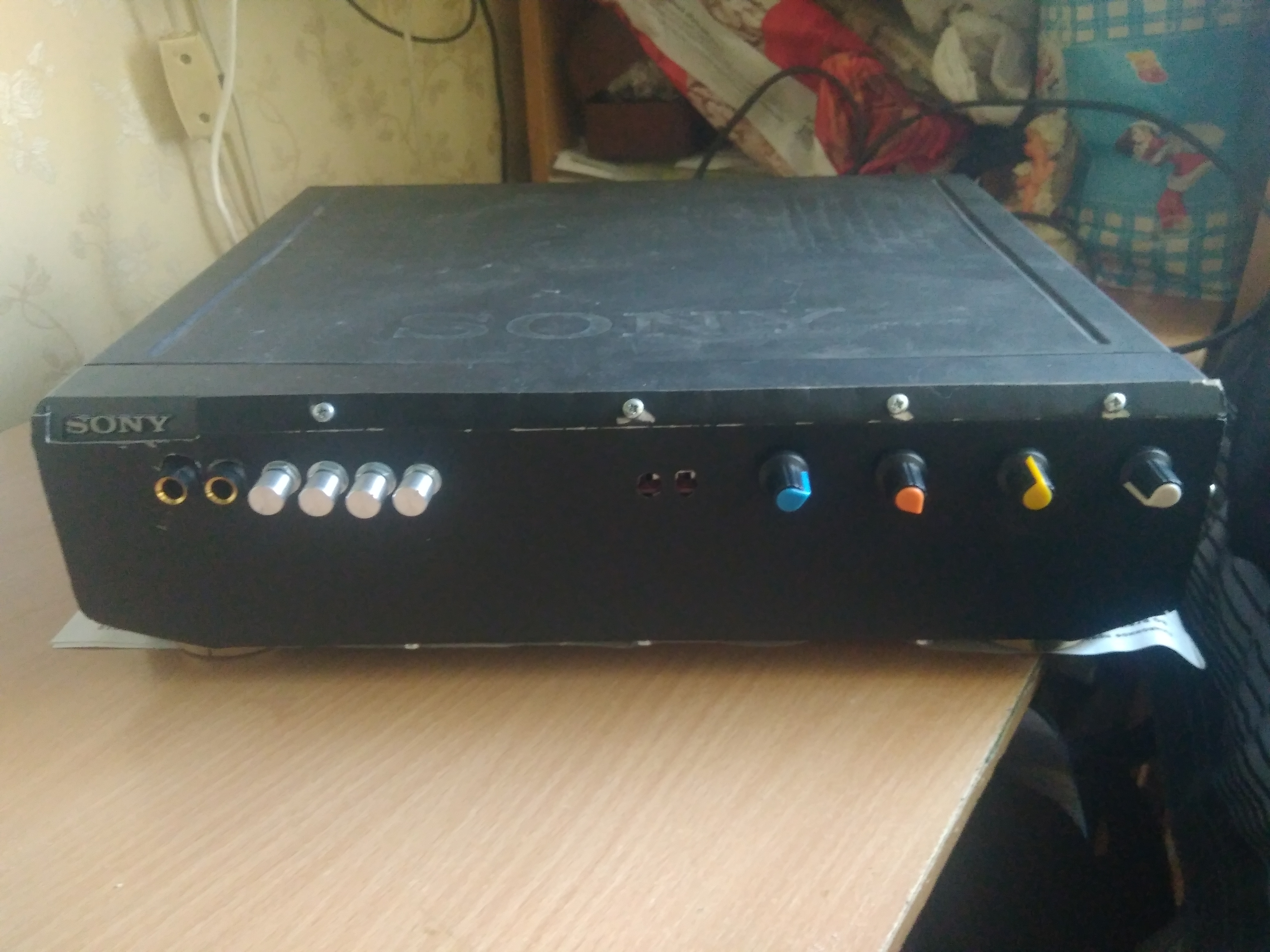

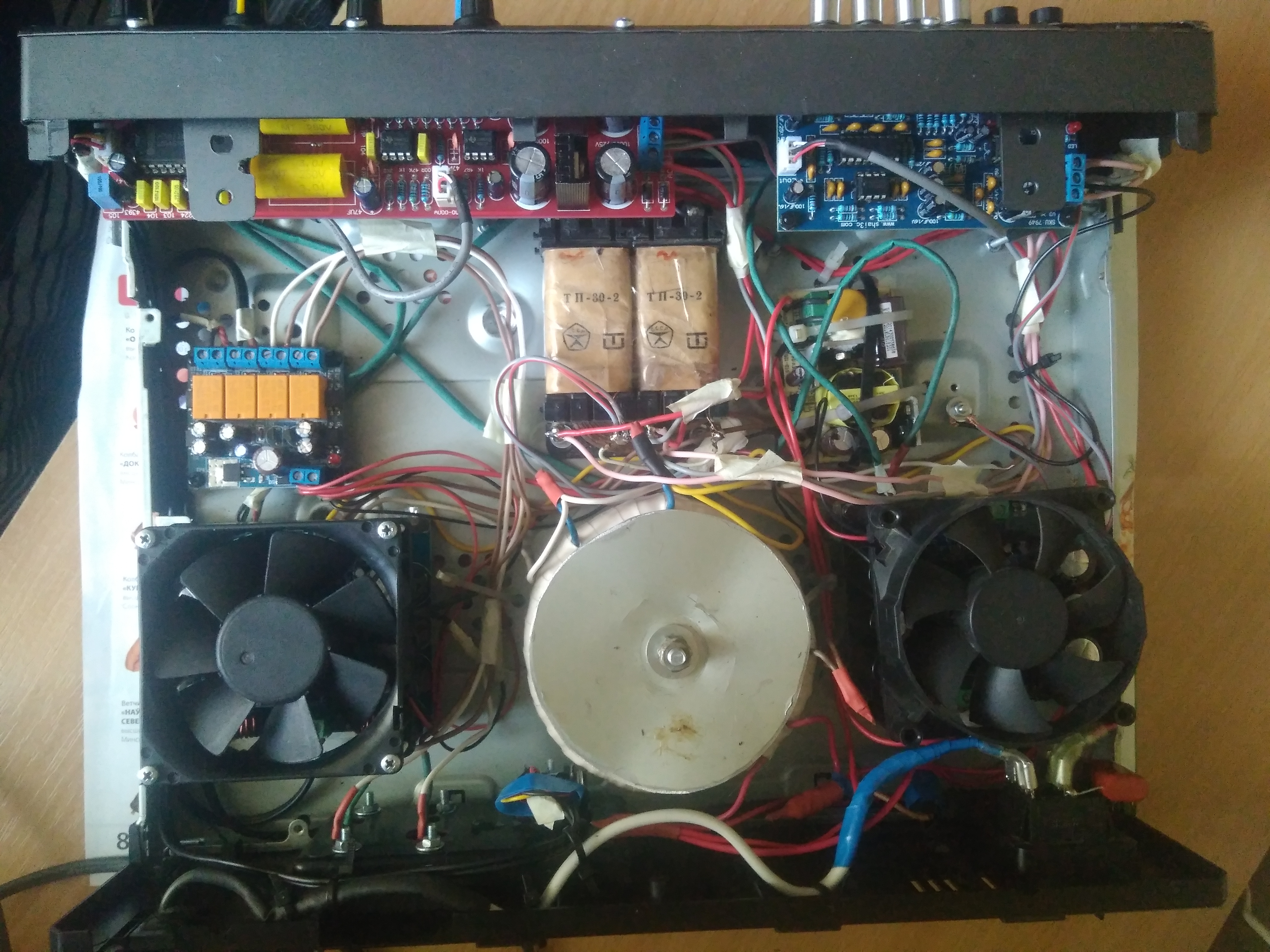

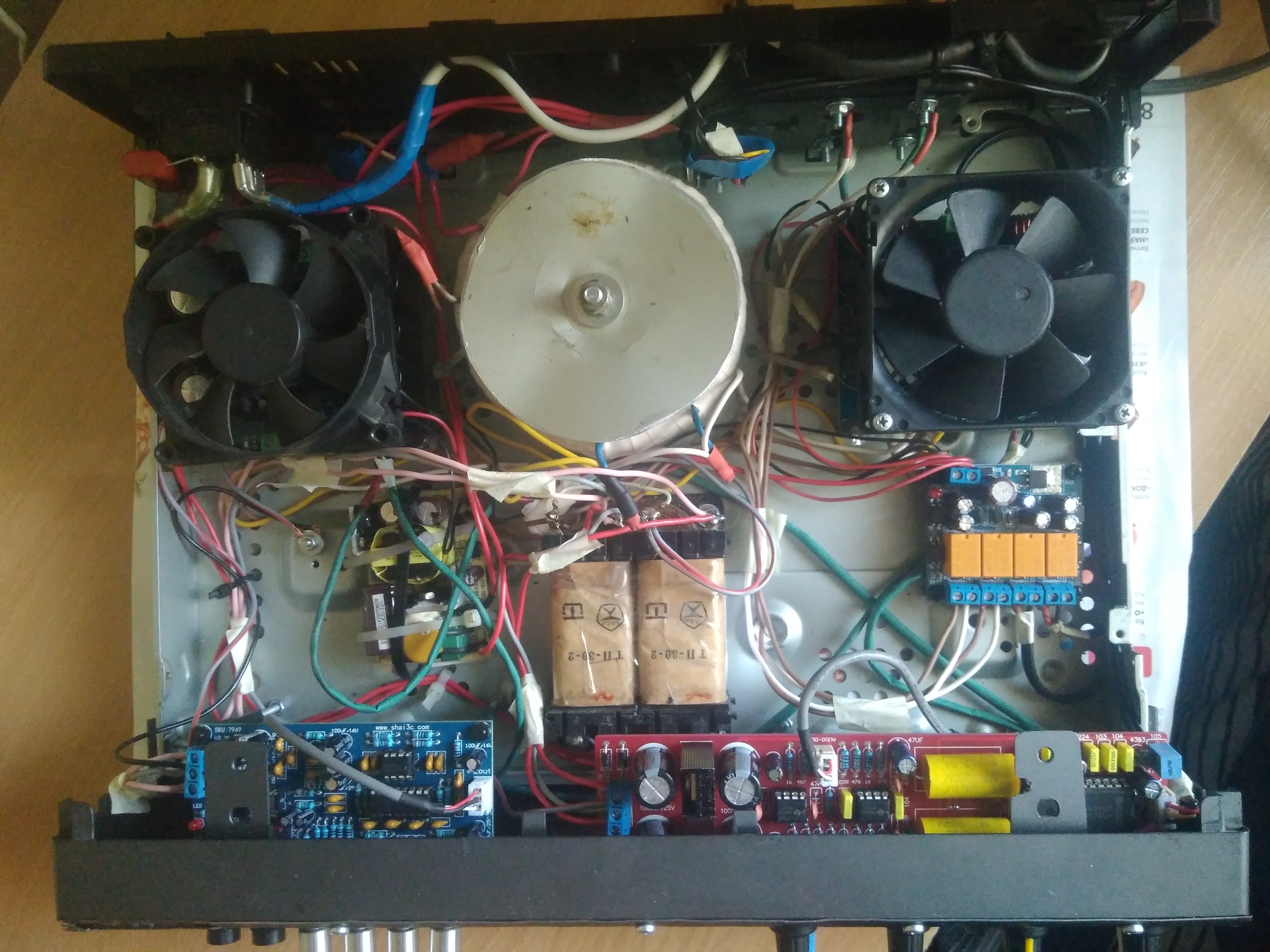

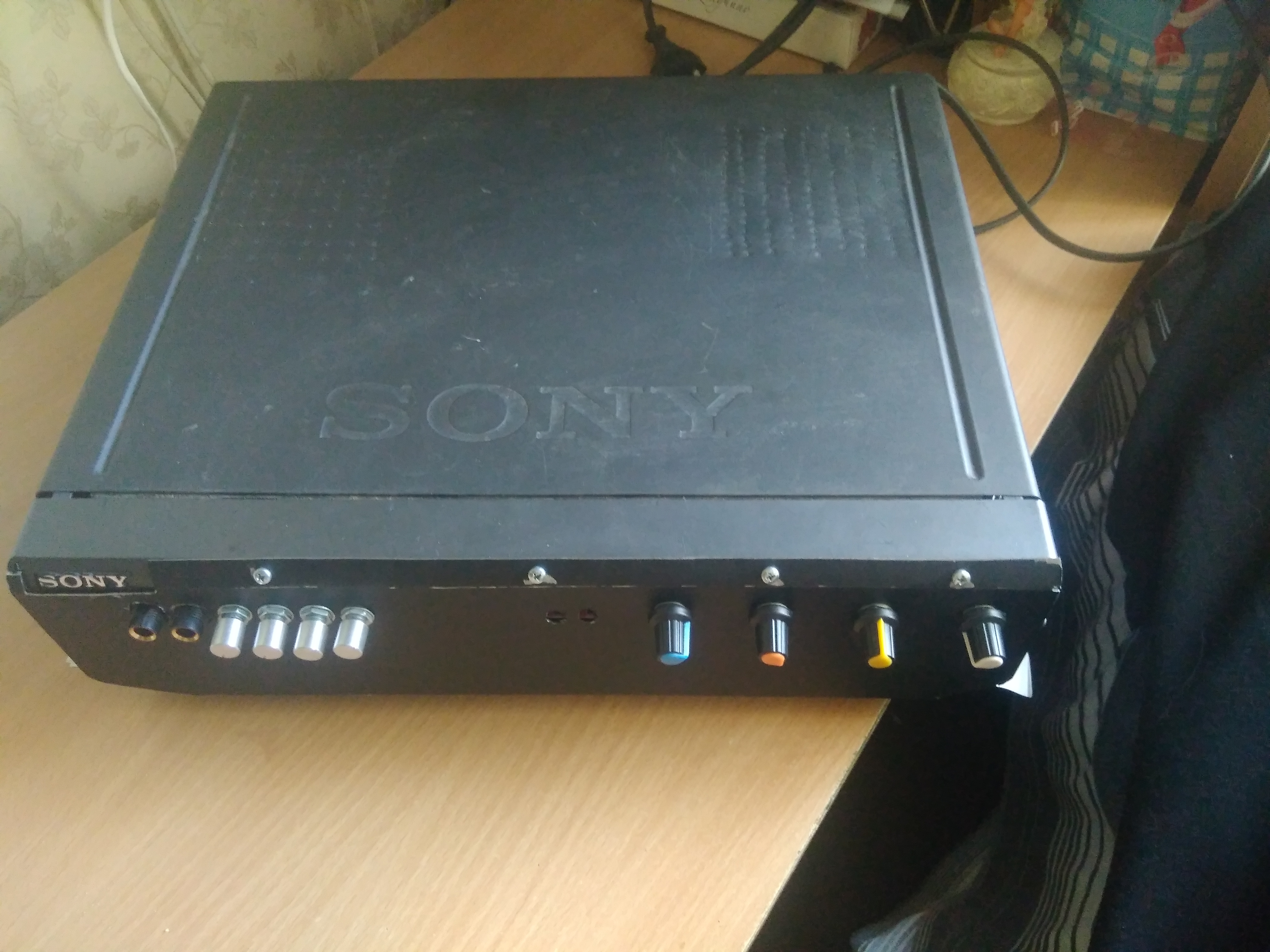

Re: Фонит усилитель (фон переменки) .
Да , все платы (модули) в корпусе , это корпус от видеомагнитофона Sony
Не совсем понятно , что значит ЗАМКНУТЬ входа пред усилителя ??? Плюс подать на минус - так сгорит хе операционник ( NE5532 ) ???Alex писал(а): 02 июл 2019, 22:30 Так хорошо упрощу. Нужно понять, что фонит. Самый простой способ проверить, что фонит это замкнуть входа вашего пред усилителя. И скажите есть фон или нет.

Симпатично получилось! Я же написал замкнуть не питание предусилителя а вход. Аудио вход. И на время поиска фона отсоедините всю землю от корпуса усилителя, может от неправильно выбранной точки подключения фонить.
Как минимум тут могут быть одновременно несколько проблем.
Провода питания от трансформатора к плате нужно свить вместе, а провода сигнала не пускать рядом с ними ,так будет еще меньше помех.
Трансформатор очень близко к плате, он тоже может давать наводки.
Маленькая емкость в питании, 1000 будет не достаточно для нормальной фильтрации поставьте хотя бы 3300.
Если фон 50Гц - это наводки от трансформатора или вентиляторов, в общем от каких-то моточных изделий. Вентиляторы мало уместны в усилителе. Лучше поставить большие радиаторы. Как правило такие проблемы присущи ламповым усилителям, где силовик стоит рядом с выходником или дросселями.
По питанию идет 100Гц, т.к. выпрямитель у вас двухполупериодный. Смотрим как он работает, хотя бы для общего развития.
Поэтому и задаются такие вопросы. Разные болезни по-разному лечатся.
50Гц - это неправильная компоновка и лечится только перемещением узлов или даже переносом в более просторный корпус. Никакие пляски с проводами это не лечат. Как вирус не лечат антибиотиками))) Возможно ТП трансформатор дает наводку на микрофонный вход. Надо его покрутить. И так по очереди все моточные изделия посовать, покрутить.
100Гц - это уже петли, расположения проводов, фильтрация, экраны.
Я бы психанул и поставил бы импульсный БП.
По порядку:
1) Если это вентиляторы - то я могу их вообще обесточить и проверить.
2) большие радиаторы здесь не поставишь . Микросхема находится по середите и со всех четырёх сторон ограничен доступ , т.е. чётко 50х50мм.
Можно расти только в высоту , но это по моему бред. А так я подключаю колонки на 4 Ом и у меня в радиаторах стоят датчики на включение от 50 градусов , и проблем никаких Я слушал этот усилиок пару часов на 4 Ом-ных колонках (правда грамкость только 40-50% иначе 50-ти Ватным колонкам "Вега" приходит кирдык) и время от времени то один канал стартует , то второй включится . Кулера работают примерно 1-2мин. и отключаются на 15 - 20 мин. Это микруха вообще не рассчитана на 4 Ом , а так отлично работает !
3) на счёт переноса питания (трансформаторов) , а что если я на них одену экран , как в старых Советских усилках делали ("Радиотехника" , Электроника" , " Амфитон" ...) ?
4) На счет микрофонного входа , я уже писал выше : дело в том , что когда я отключаю один из предов ( любой , не важно какой. Могу оключить основной , а микрофонный оставить , а могу отключить микрофонный , а основной оставить , не важно какой ) - то фон сразу пропадает ВООБЩЕ !!!
5) Что касается импульсного БП. А сколько стоит импульсник мощность 400 Ватт ?!!! А мой торр мне обошёлся в 5$ (на ваши деньги 300 руб.) ... Вот и думаем , что лучше и дешевле...
Но всё равно большое спасибо за участие и не равнодушие . Очень приятно , что есть люди которые могут многое посоветовать . Я знаю , как говорится , только верха , имею маленький опыт в радиотехнике , но хочется что-то сделать самому ... Большое спасибо ещё раз за советы , обязательно буду что-то делать... Да н, чуть не забыл , подключал свой усилок к концертным колонкам ( старые Советские название не знаю , но диаметр динамика там пимерно 40 сМ !!! И сопротивление померил больше 8 ОМ) , так вот там кулера вообще не вулючались !!! И звук для обычных мероприятий ну просто бомбический .
Я не советую сразу делать резкие движения)))
Трансформатор нужно снять, чтобы посовать и покрутить им. Может даже временно вытащить и припаять длинными проводами. Т.е. нужно понять откуда ноги растут. При вращении поля смещаются и будет слышно он дает фон или нет. Но там крутить негде, поэтому я бы вытащил.
Иногда помогает полная перепайка и перекомпоновка. Но это уже когда все надежды рухнули и хочется взять топор в руки.
