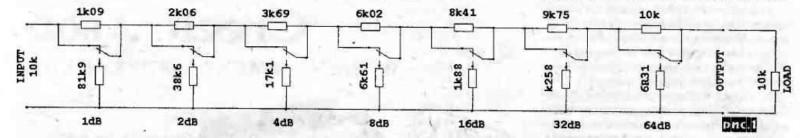

В 2002 году Алексей Никитин опубликовал статью с использованием реле в регуляторах громкости. То есть переключение резисторов происходит с помощью реле и таким образом меняется громкость.

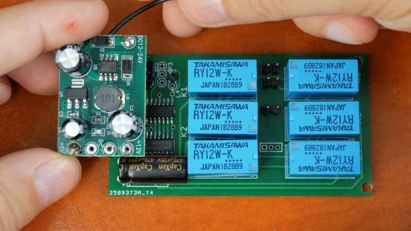

Недавно на diyaudio.ru нашел очень замечательную реализацию регулятора громкости Никитина. Управление платой автор реализовал на микроконтроллере и на мой взгляд получилось очень интересная штука.
"Алгоритм работы, заложенный в прошивке, достаточно прост. При включении выставляется уровень громкости в соответствии с положением ручки потенциометра. Если пользователь покрутил ручку потенциометра – громкость меняется. Если воспользовался регулировкой громкости с пульта ДУ – громкость также соответственно изменяется. Пока ручку не трогают, используется уровень громкости, выставленный с пульта. После процедуры изменения уровня громкости (то есть переключения реле) я поставил задержку для того, чтобы при кручении ручки потенциометра реле беспорядочно не переключались. Величину задержки выбрана так чтобы реле не переключались ни слишком часто, ни слишком редко."

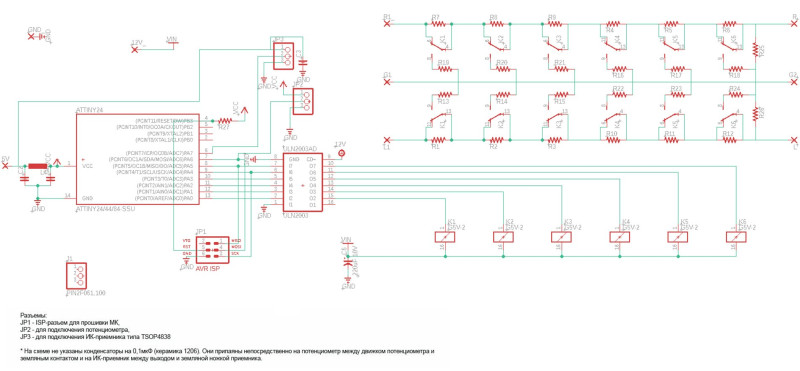

Ниже схема, она достаточно простая с двумя питаниями: 5 вольт для микроконтроллера и 12 вольт для реле.
Я заказал изготовление плат здесь и попробую повторить этот регулятор громкости и расскажу, что получилось в результате.

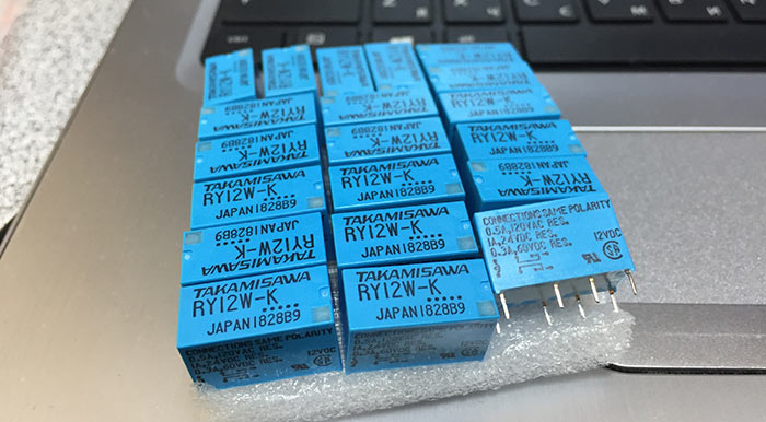

Реле покупал здесь 10 штук $9.50

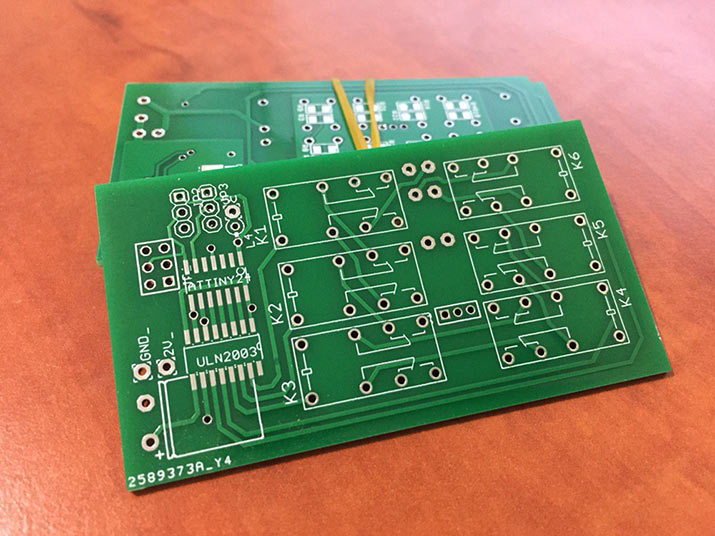

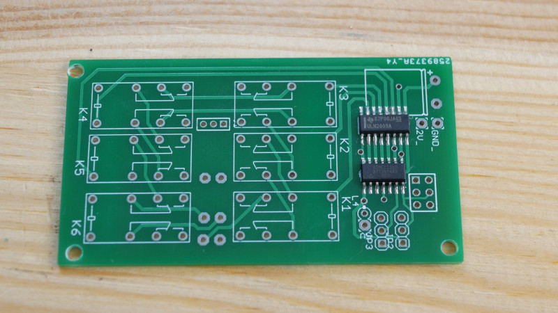

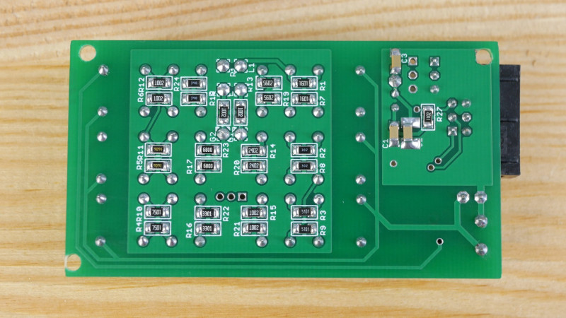

Приехали платы, для регулятора. Качество отличное!

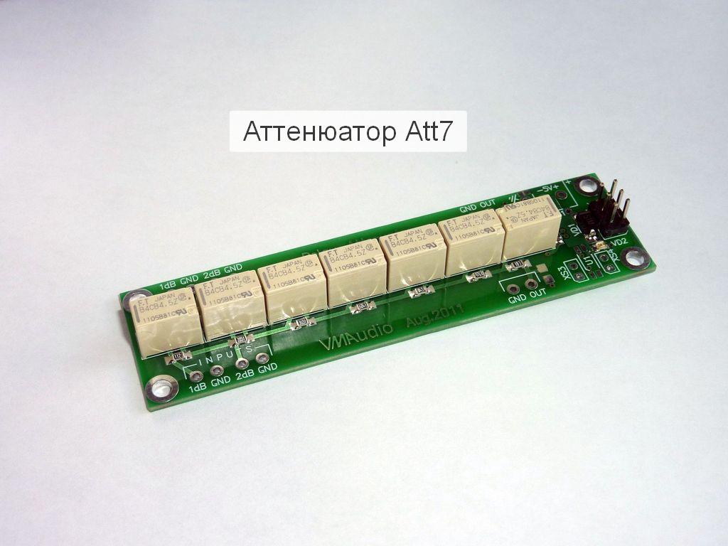

Заказывал себе 10к версию Att7 на vegalab от antecom
Att7 - содержит 7 реле и свой микроконтроллер. Диапазон регулировки 99дБ при шаге 1дБ. Может работать автономно (без внешнего контроллера).
Думал встроить в усилитель и изначально ориентировался на использование в автономной конфигурации (только моно переменный резистор в качестве энкодера и 2 AA батарейки как питание)

Поскольку самодельных и собранных из китов усилителей в наличии вагон, очень универсальная штука для меня получилась.
Использую как с мощниками, так и с ушными усилителями. Стараюсь только входное сопротивление усилителей делать в районе 10 к Ом.
ТТХ прекрасные. Разбаланс по каналам остуствует на любых уровнях громкости. Искажений не привносит в полезный сигнал практически, при использовании кабелей разумной длины. Бонусом компактность регулятора и монтажа. Регулятор монтируется прямо на входных гнёздах УМ, а потенциометр выносится на переднюю панель без головной боли о наведённых помехах от трансов и БП.
Аккумуляторы меняю раз в год примерно.
Крайне рекомендую данное решение. Цена где-то в районе стоимости настоящего не фэйкового Alps RK27 )

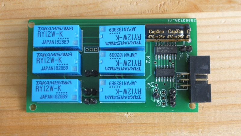

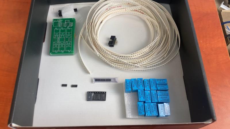

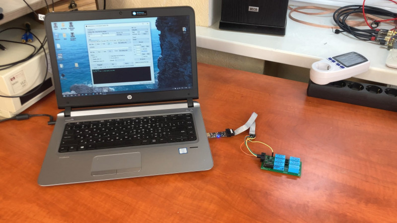

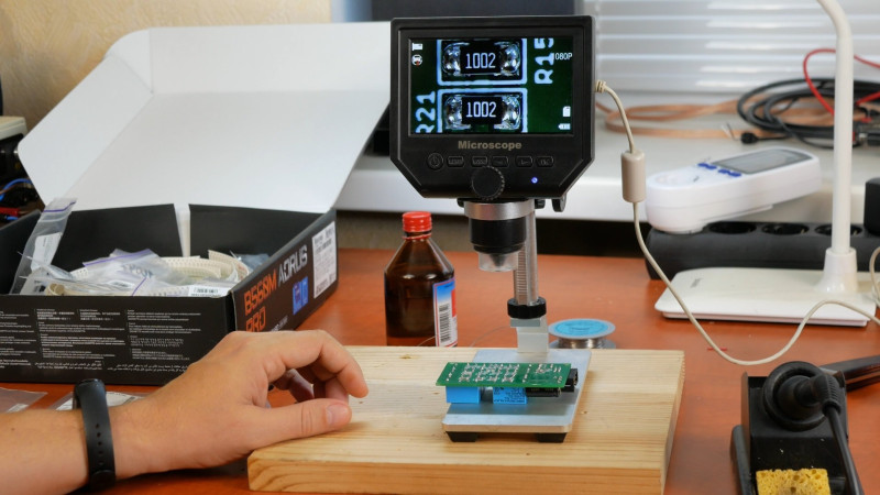

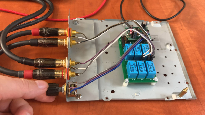

Все никак не соберусь закинуть немного фоток и информации по Никитину, вобщем исправляюсь. Два таких регулятора я использую в усилителях Худа 1969 и 2003, работают отлично.
Коробочка со всеми запчастями
Детали паял под микроскопом, зрение уже не то, эх....

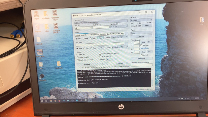

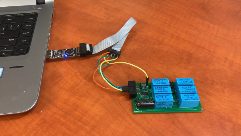

Прошивал стандартной прошивкой автора, но хотелось бы в ней кое что поменять.
Поскольку в плате два питания 5 и 12 вольт, решил использовать для этой цели такую платку, получилось очень удобно. На вход можно подавать 12-24 а на выходе 5 и 12 Вольт.

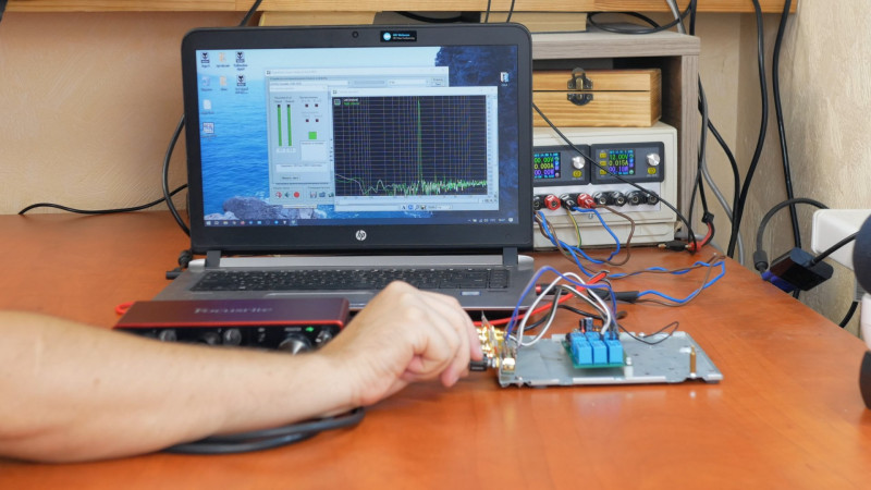

Собрал стенд для проверки работоспособности с помощью RMAA
По каналам левый и правый работают синхронно, резисторы подобрал идеально, ну и ясное дело ни каких искажений в сигнал плата не вносит. Из недостатков это при выключении платы громкость становится на максимум. У меня в усилителе есть задержка, поэтому это не страшно а вот если нет, то будет орать при включении или выключении усилителя.

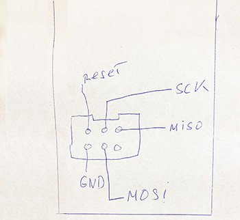

Всем привет! Есть вопросы по регулятору Никитина. Перечитал весь динаудио форум и не нашёл ответов. Заранее изменяюсь за детские вопросы но все же.
1. Какие номиналы конденсаторов с1,с2,с3 и резисторов r27 и L1? Ни где не нашёл такой информации.
2. Можете на пальцах пояснить где какие входы на гнезде платы Никитина, для программирования? По схеме мне не понятно.
3. В какой программе и чем лучше прошить attyny? Какую лучше использовать плату для прошивки?

Я шью китайским USBasp программами khazama или bascom. Правда, это не про сабж, а про вообще

1. C1,C2,C3 -100 nF, R27- 10кОм, L1 - 10 uHArseniy писал(а): 14 авг 2022, 13:48 Всем привет! Есть вопросы по регулятору Никитина. Перечитал весь динаудио форум и не нашёл ответов. Заранее изменяюсь за детские вопросы но все же.
Заранее спасибо!
2. 3. Прошивал програмой AVRDUDESS, програматор USBasp подойдет типа этого или этого

Показать что лучше? Скетч от Ардуино, видео работы, фото платы, или её чертёж? Сразу скажу: проект глубоко интегральный. Реле на платах УМЗЧ стоят, а контроллер с энкодером - на передней плате усилителя. Там же ещё и индикация вырвиглазная https://youtu.be/-y-wbHIc2Mw
Arseniy
- Сообщения: 48
- Стаж: 3 года 10 месяцев
- Репутация: 21
- Аудио система: В процессе
Re: Регулятор громкости им. А.Никитина
Красиво! Вижу плату сами травили.
- Сообщения: 336
- Репутация: 192
Спасибо за видео, теперь и самому захотелось сделать такую платку. А можете мне выслать плату, у вас ещё остались? И если можно прошитый контролер.
