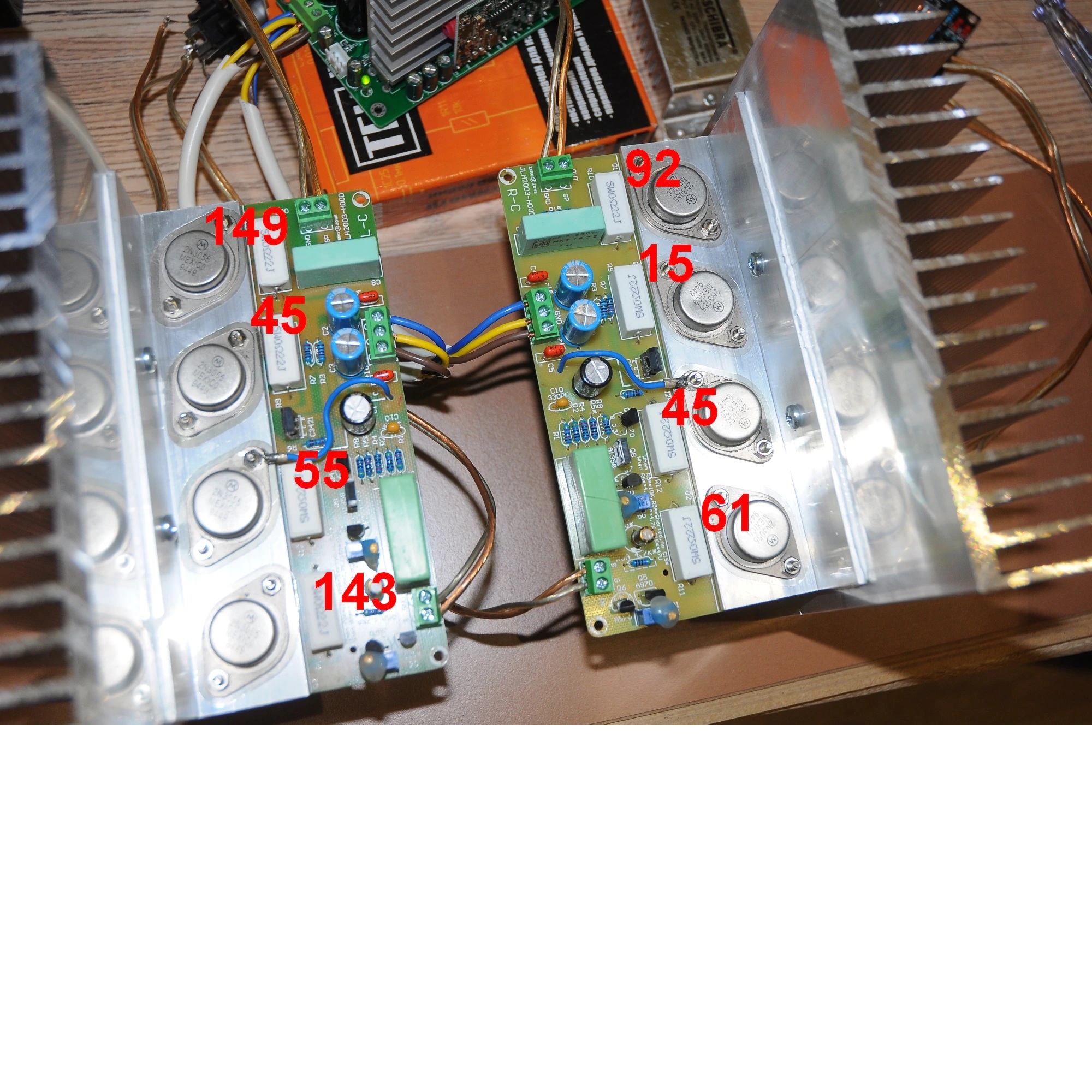

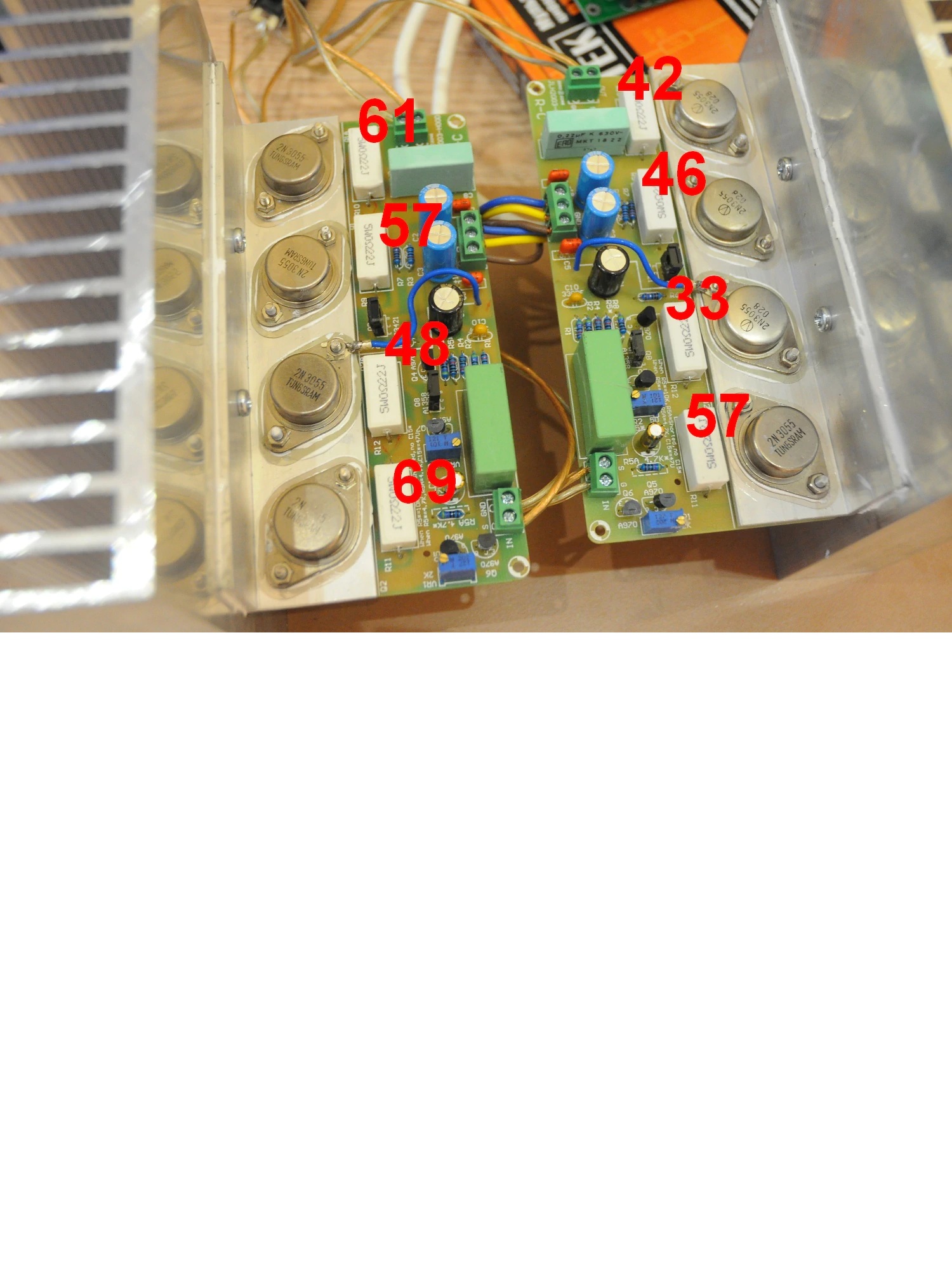

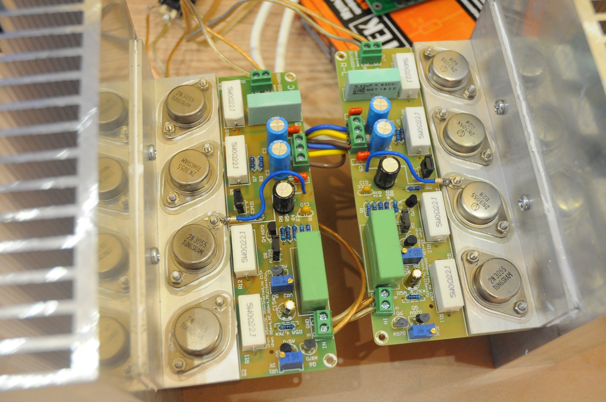

Общался опять сегодня с китайцем, отправил ему фото его же транзисторов при тестах, где видно что ничего не сгорело. Тот ничего толком про них не сказал, опять порекомендовал не превышать напряжение 60мВ на резисторах. Пишу ему, что у меня с таким током радиаторы после часа работы еле теплые (это с учетом того, что у меня они всего около 2500 см2 каждый, тогда как это минимум для менее мощного jlh1969), набирают от силы 40-43 град. Корпуса транзисторов немного теплее, может градусов 47. Тот пишет, что это нормальная температура.
Короче, тупо поднял напряжение на резюках в два раза, самый нагруженный сделал 120мВ, то есть ток при этом на каждом транзисторе около 0,6А. Звук мне больше понравился, как-то немного потеплел и стал больше похож на 1969. Радиаторы заметно прибавили в температуре, но не критично, градусов до 50-55 разогрелись. Но появилась другая проблема - стал перегреваться ИБП, вырубает по перегреву. Видимо, придется брать второй, по одному на канал. ИБП такой:

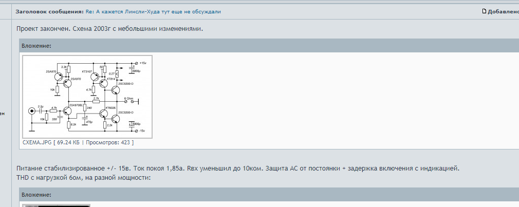

Re: Усилитель JLH 2003 от Alex8220
Ха, точно. На аудопортале собирали, сейчас найдётся ссылка
1.85 при 15в. Интересно. При 18 думаю 1,3 можно ставить

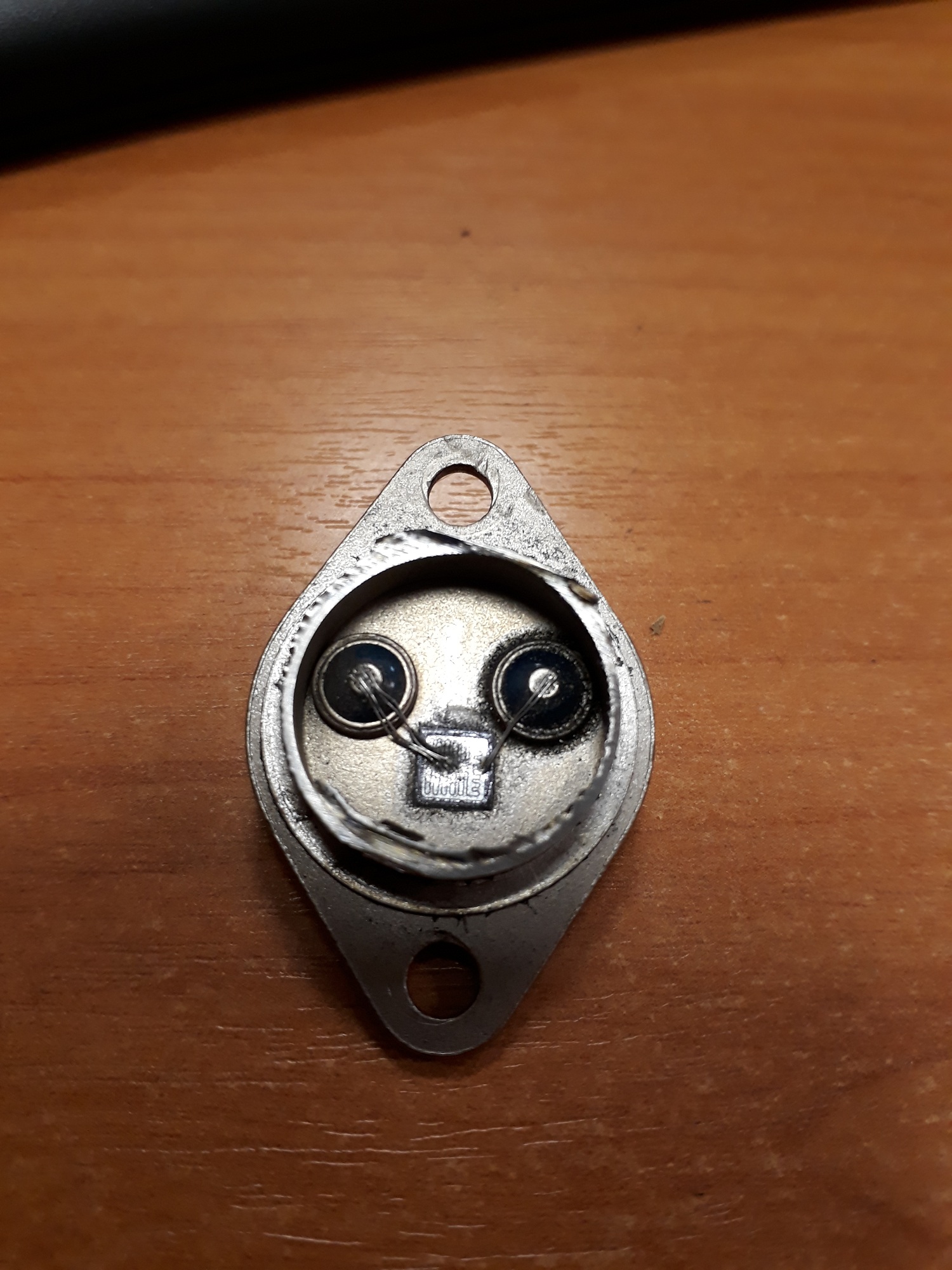

А ещё старый транзистор не вскрывали?

Например, когда замеряю напряжение на резисторах, они примерно 55-80мА (пусть в среднем 0,7). То есть на каждом транзисторе ток 0,07/0,2 = 0,35А. Тогда общий потребляемый ток должен быть 0,35 х 4 = 1,4А ? Или не так? При этом в одном плече (положительном или отрицательном) намеряю всего 0,65А.Lektor писал(а): 17 ноя 2019, 19:10 Justas подбирал ток по приборам. Если такой возможности нет то исходя из мощности 1,55А

Тот, что родной, который был на плате? Завтра на работе вскрою, выложу фото. Но, думаю, результат будет ожидаем - сегодня с него надпись легко оттер ваткой со спиртом.

Lektor, спасибо! Сейчас вообще выставил все на слух, ток в каждом плече около 0,65А, макс.напряжение на керамических резисторах около 90мВ. Попробую еще поиграться. Повторюсь, импульсник как-то разочаровал, не тянет он один обе платы.
p.s. Вскрыл родной транзистор. Как ни странно, кристалл вполне себе приемлемых размеров. Проводочки, правда, тонковаты, но их по несколько штук. Что это, оригинал? Вполне может быть какой-то рефабришинг старых оригинальных дешевых транзюков с перебитой маркировкой.

По замерам на резисторах (если не выкладывал) результаты на родных транзисторах и после замены:
