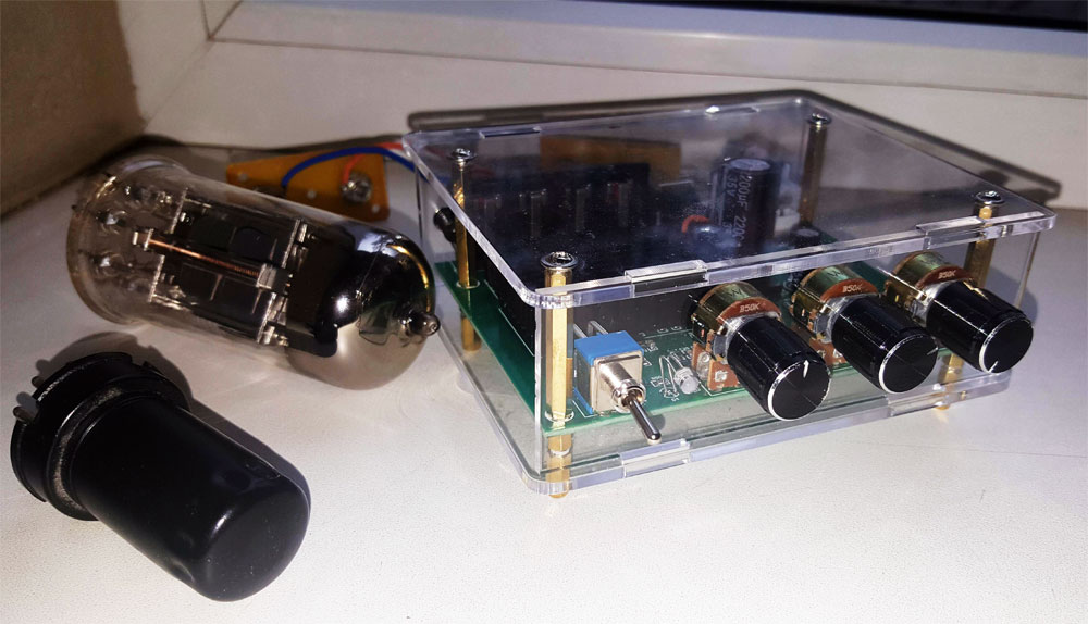

Купил сей девайс вдохновившись видео на Ютуб. Уж очень вкусно автор расписал сие творение поднебесной. Стоит до смешного не дорого. Заказал тут. Пришел усилитель очень быстро, кабы не за неделю. Очень редкий случай.
При внимательном рассмотрении платы увидел несовместимые вещи. Стоит гнездо под постоянку, в описании - подключение постоянки. На плате красуется диодный мост. Оно в приципе ничего страшного, но зачем нам лишние детальки, вносящие свои искажения. Диодный мост туда-сюда качая выламал. Выпаять детальку с четырьмя ножками оказалось затруднительным. Что бы замкнуть цепь поставил перемычки. Первое включение опрокинуло меня в недоумение. Звук грязный, слушать невозможно. Ну, подумал я, развели. Видать за денежные вознаграждения человек решил поправить свое финансовое положение.
В процессе экспериментов переделал блок питания на китайской плате ИБП. А именно, как советовал Alex убрал электролиты после дросслея. А там их было на 15000 мкФ. Перефразирую Воланда: "Питание и еще раз питание - вот что должно стать девизом человека, решившего запустить усилитель класса D". Иначе получается осетрина второй свежести. Пока для класса D я не вижу альтернативы ИБП с дополнительным CLC фильтром.
Сегодня включил, и это тот случай, когда залипаешь, на неважно каком треке, с полуоткрытым ртом. Переключать не хочется. Это не Hi-End, но невероятно музыкально. Вот, что на видео описал автор, вот то я и пережил. Поймал себя на мысли, что звук очень похож на ламповый. Вот душевный, живой, вовлекающий. Выключать не хочется, не хочется клацать по трекам. Что ткнул, слушаешь до конца. И это реально за гроши.
Присутсвие регуляторов тембра считается не аудиофильским решением, но тут они звук не портят. Регулятор НЧ у меня стоял на 12 часов, т.е. по нулям. Бас шикарный, глубокий насыщеный. ВЧ выкрутил на 1 час, немного поддал.

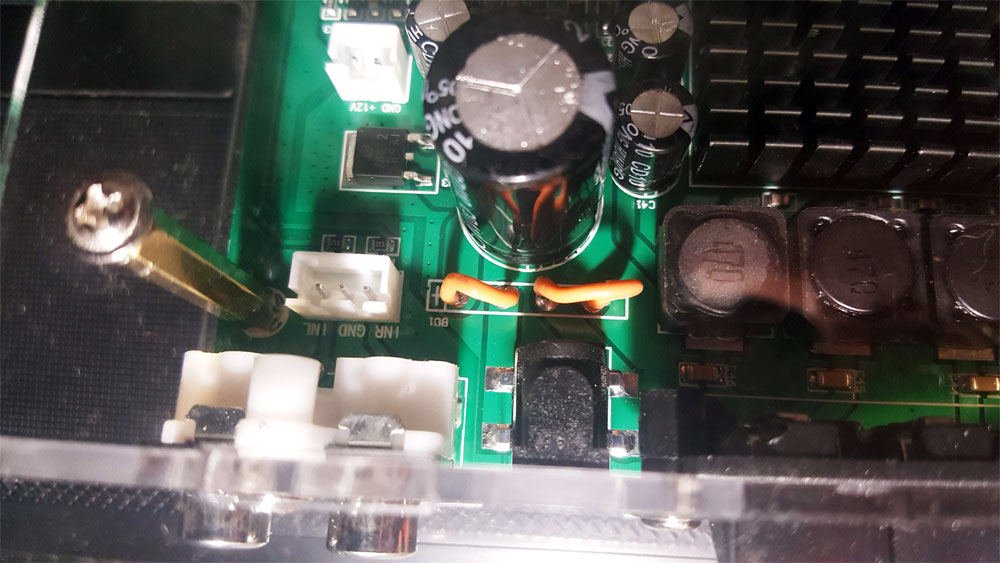

Возник вопрос по теплоотводу . Снял радиатор с платы чтобы поставить более мощный игольчатый . Стоит пара ТРА3116 радиатор общий но нет изолирующих прокладок , нет термопасты . Родной радиатор покрыт лаком и все . Покрытие Омметром не прозванивается .
Усилитель находиться замкнутом пространстве боюсь перегреется , думаю даже поставить принудительный обдув .
Подскажите пожалуйста как поступить правильно .

Термопаста нужна , а изолирующая прокладка НЕТ !!! На верху микросхем D-класса нету никакого напряжения , в отличие от АВ-класса. И что бы не писали о том , что это холодные микросхемы это не совсем правда. Они холодные если подаётся заниженное напряжение ( до 21 В) и слушается не на максимальной громкости. А если подать 26 - 28 В и слушать на 80% громкости (выхол порядка 45 Ватт) - то она греется прилично и надо ставить кулер. У меня усилитель на микросхеме TDA8954TH так когда подавал 24 вольта переменки и слушал на 50% громкости , тоже не грелась . А когда подал 30 Вольт в плечо переменки и на вызоде получил более 230 Вптт мощности без искажений , то без принудительного охлаждения - никак. Буквально в течение 15 мин. работы температура доходит до 70 градусов.
Re: Богатсво за копейки - TPA3116D2.
Спасибо . Выкину прокладки .
У меня питание 24 вольта и стоит в закрытом объеме грелся до 60 градусов с штатным радиатором . Поставил игольчатый массивный с толстым основанием и дело пошло .
Но пипец подкрался незаметно .
Включил , радуюсь вдруг полная тишина . Питание отключил думаю в защиту ушел . Трогаю радиатор а он градусов 90 .Дал остыть
включаю индикатор питания очень слабо светится и запах такой знакомый .
На внешний вид все на месте . Скидываю радиатор и еби...ческая сила .
Толщина микросхемы 2 мм . Под радиатор залетел отрезок медной проволоки .Жилка от провода замкнула контакты .
В итоге выгорела плата и 3116 d2 . Провод впаялся в микросхему намертво .
Выпаял левую , правую проверил работает.
Может кто сталкивался с такой печалькой , плата прогорела под дорожками как правильнее поступить
Жду посылку буду восстанавливать .
Хочу даже поставить что вроде прокладки по периметру радиатора .

Да, надо же так попал проводок, ну восстановить можно и если планируете использовать на всю мощность поставьте термодатчик и через него пусть включается кулер охлаждения. На маленькой громкости будет тишина а на большой его будет не слышно.
По датошипу к микросхеме положен не хилый радиатор габариты 50х20х40 три ребра . Радиатор в нижней части имеет форму конуса и все соединения видны . А эти поставили кусок понкостенного профиля 60мм на обе . Экономы ..........тые .
- Репутация: 2939
Да, поэтому кулер или радиатор побольше.

Это не глупая ошибка - это очень распространенная проблема при таком мотаже. То капелька припоя где-то упадет, то откушенный кусок провода или токопроводящий мусор. Никто от этого не застахован. Расплата бывает разной. Где защита сработает, а где все выгорит, вместе с бровями
Поздравляю с победой! Наслаждайтесь!

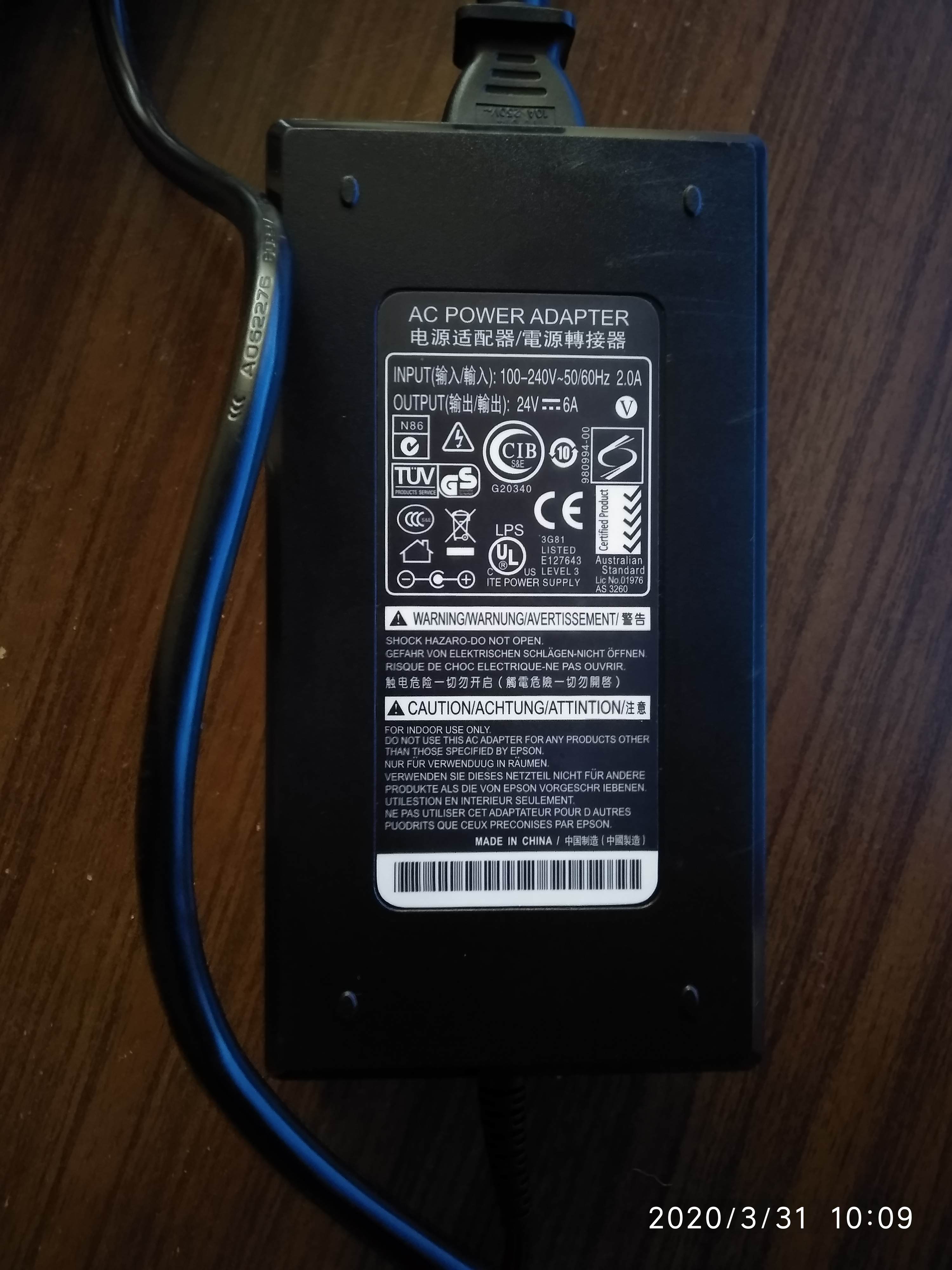

Уважаемый, а можно поподробней, что поменять в Бп, и как мне разобрать его если он литой, без винтиков? Купил его по рекомендации продавца вместе с усилком. Что за CLC фильтр, куда его тулить?Lektor писал(а): 12 фев 2020, 17:10Купил сей девайс вдохновившись видео на Ютуб. Уж очень вкусно автор расписал сие творение поднебесной. Стоит до смешного не дорого. Заказал тут.
- Стаж: 7 лет 5 месяцев
Фото ИБП можно? Я ж не экстрасенс!
я фоткаю, а пишет, что не возможно добавить файл, слишком большой.сейчас, по вашему совету демонтирую диодный мост.вот получилось. Вобщем, итог, такой:послушав усилитель от 3х разных блоков питания(фотки прилагаю) сделал вывод, что я слишком много от него требую, видать перфекционист). От всех БП от играл одинаково без фона и помех. Показалось что без диодного моста играет чище, или самовнушение).Странно,китайы на всем экономят, а тут выпрямитель ненужный. Вобщем звук приятный, видать просто я привык к гипертрофированному басу. Ещё потом поменяю кондер с 2200мкф на 10000.
- 15856440313842240585717056394728.jpg (761.74 КБ) 27754 просмотра
- Вот литой бп
- 15856384986085861411910679423209.jpg (585.23 КБ) 27759 просмотров

Блок питания нужно колоть. Он на клею. Если нет опыта, отнесите спецам в комповый магазин.
НО я думаю его не нужно трогать. Попробуйте по питанию поставить пленочный конденсатор 0,47-1мкФ. Где-то в районе выпаянного моста. Как он повлияет на слух на ваши уши.
Попробую поставить этот плёночный кондер, когда большой куплю на 10000мкф,и оба припаяю, я так понял плёночный тоже параллельно электролитическому по питанию паять? А в теории в каких случаях их ставят?
