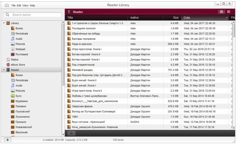

И Оригинальная программа для работы с электронной книгой Sony. С помощью программы Sony Reader library, легко можно сортировать и закачивать книги.

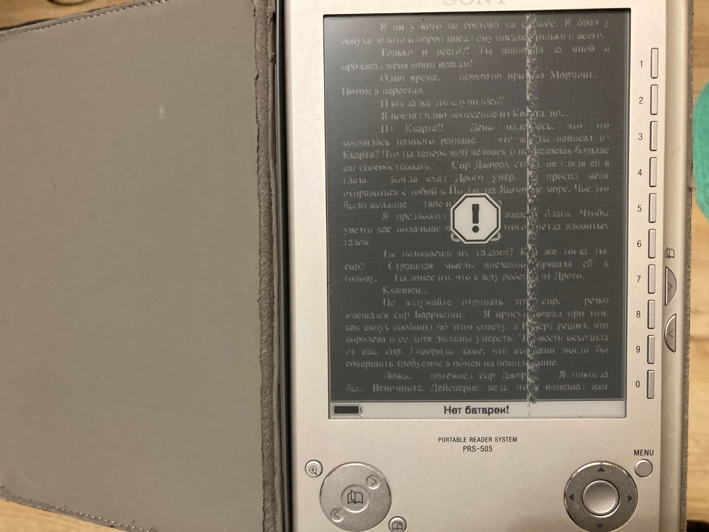

Сегодня хотел почитать а тут такое.
Батарея в ней меняется или уже все?
Сообщения: 4369
Репутация: 2927
Re: Прошивка, русификация Sony PRS-505
Можно самому поменять, купить можно здесь
