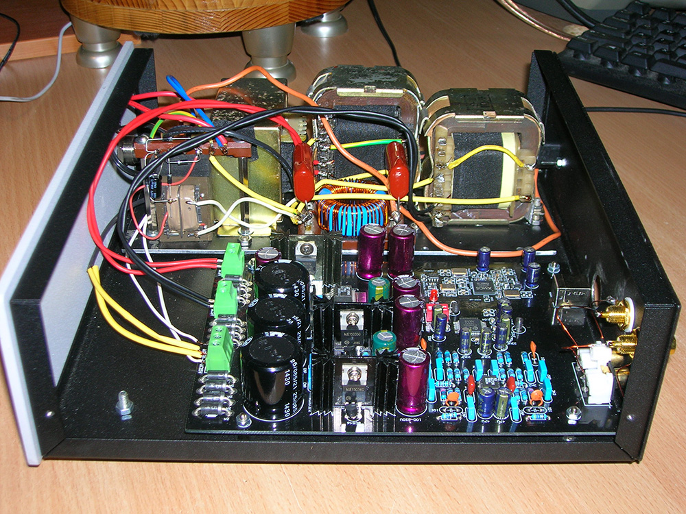

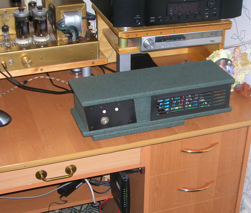

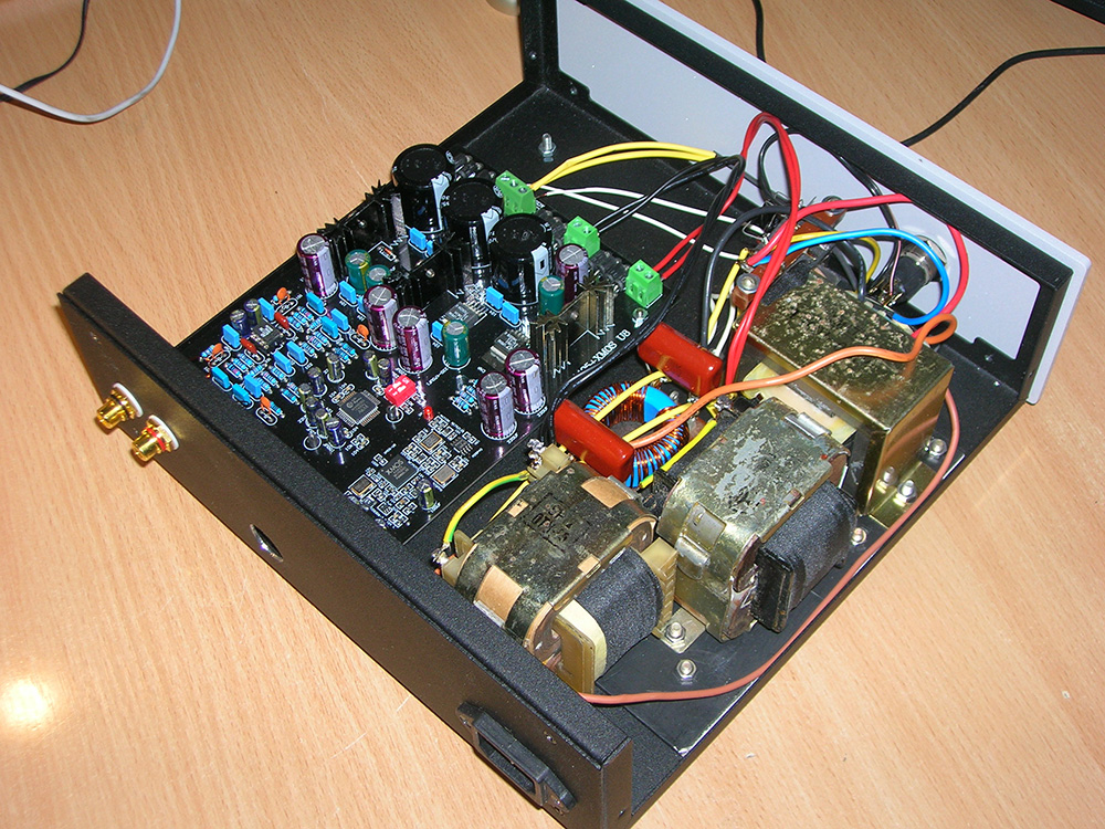

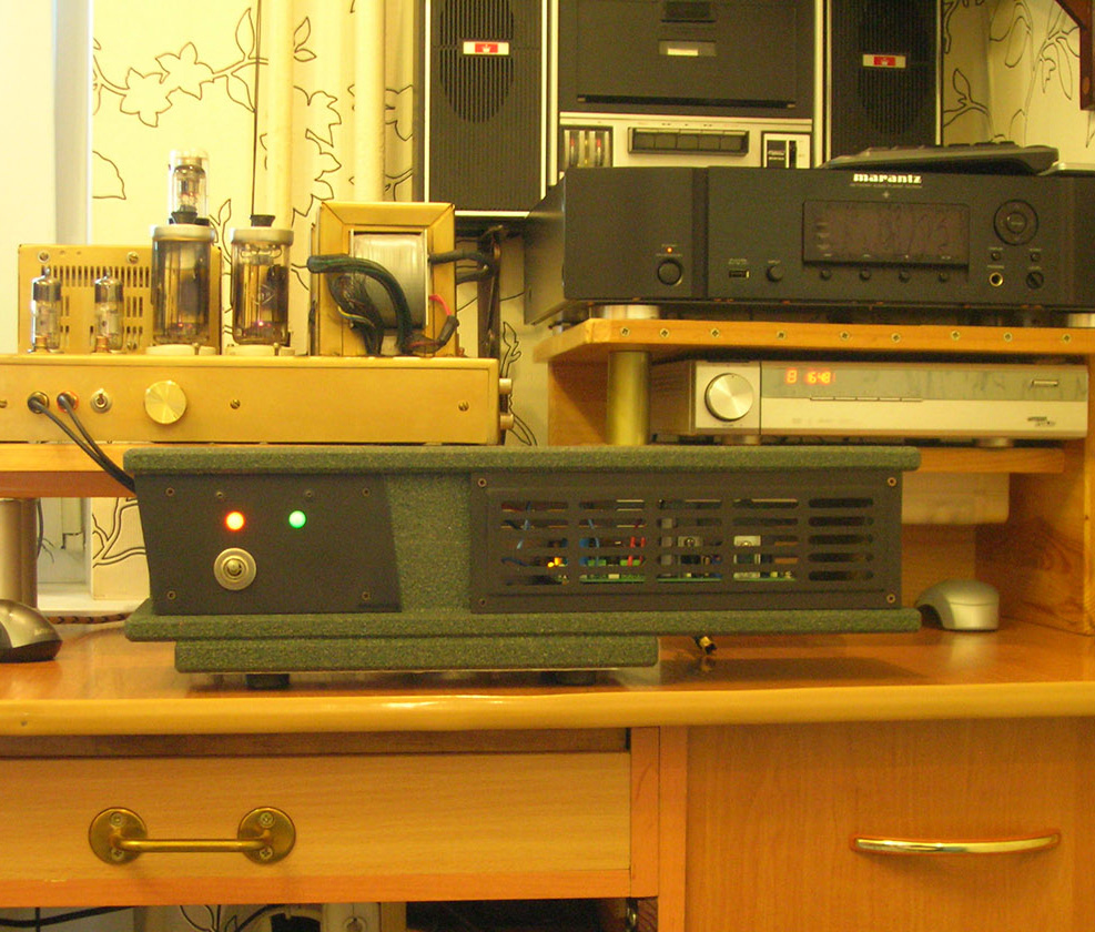

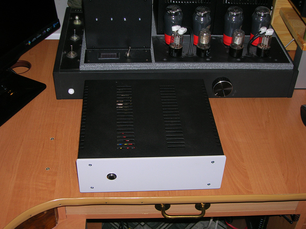

Результаты сравнительного прослушивания ЦАП на основе модернизированной платы
X-DA2 SA9027 + ES9023 24bit/96KHZ asynchronous USB DAC
с питанием черед дополнительный блок от электросети.
Впечатления были получены в условиях городской квартиры. Слушали в разные дни в разном составе два и три человека (кроме меня) одновременно.
В двух словах о методике
Источники сигналов по ЮСБ:
- баребон ASUS Digimatrix
- ноутбук Toshiba Satellite
Кроме того, использовались:
- десктоп Core 2 Quad со звуковой картой Juli@
- десктоп Core i5 со звуковой картой RME Hammerfall DSP 9632.
Софтовые проигрыватели – Clementine и Kodi (XBMC) под Линукс Минт.
Усилители:
- СЕ на EF80 + ГУ-50 (триодное включение)
- РР на 13П1С (триодное включение)
- РР на 6528А
АС:
- BEAG HX-301 + Sonido SFR175
- 2А12 + Audax Т24PA 15 + 1ГД3
Один и тот же лосслесс-файл одновременно (двумя руками кликом «мышей») открывался на двух компьютерах.
К одному компьютеру подключался оцениваемый переделанный ЦАП, к другому – устройство сравнения. Сигналы с выходов ЦАПов коммутировались штатным переключателем на входе усилителя в процессе прослушивания. Переключения проводились одним из слушающих вне поля зрения других. Остальные слушатели «вслепую» выбирали на слух лучшее из устройств.
Усилители и АС меняли в процессе.
Результаты
Для удобства расположил результаты сравнения от худших конкурентов к лучшим.
FX-Audio DAC-X6 CS8416 + CS4398 Optical / USB / Coaxial 24bit / 192kHz dac (~70$)
отстал (хотя и не катастрофично) по всем признакам – все неплохо, но не более того
SMSL (Shenzhen ShuangMuSanLin Electronic Co., Ltd.) DP1 (AK4452; ~120$)
неравномерное впечатление: очень неровно подает разные композиции, в одних слышны даже нюансы настроения бэк-вокалистов, в других – «каша»(по причине отсутствия в устройстве ЮСБ-входа, лосслесс файлы запускались с подключенного флеш-накопителя)
Cambridge Audio DacMagic 100 (Wolfson WM8742; ~250$)
излишне нежное/мягкое звучание, энергичные композиции не впечатляют
Oehlbach XXL DAC Ultra (Cirrus Logic CS8422, Burr Brown PCM5102; ~400$)
чистое звучание, но неглубокое и порой даже скучное/однообразное при несколько "колючих" ВЧ
Сетевой плеер Marantz NA7004 (Cirrus Logic CS4398; ~800$)
к удивлению, немного, но отчетливо «отстал» в панорамности звуковой сцены, хотя превзошел по четкости баса
Звуковая карта ESI Juli@ (AK4358; ~200$)
показала умеренное преимущество в подаче больших оркестров и вокала (Nat King Cole, Julie London)

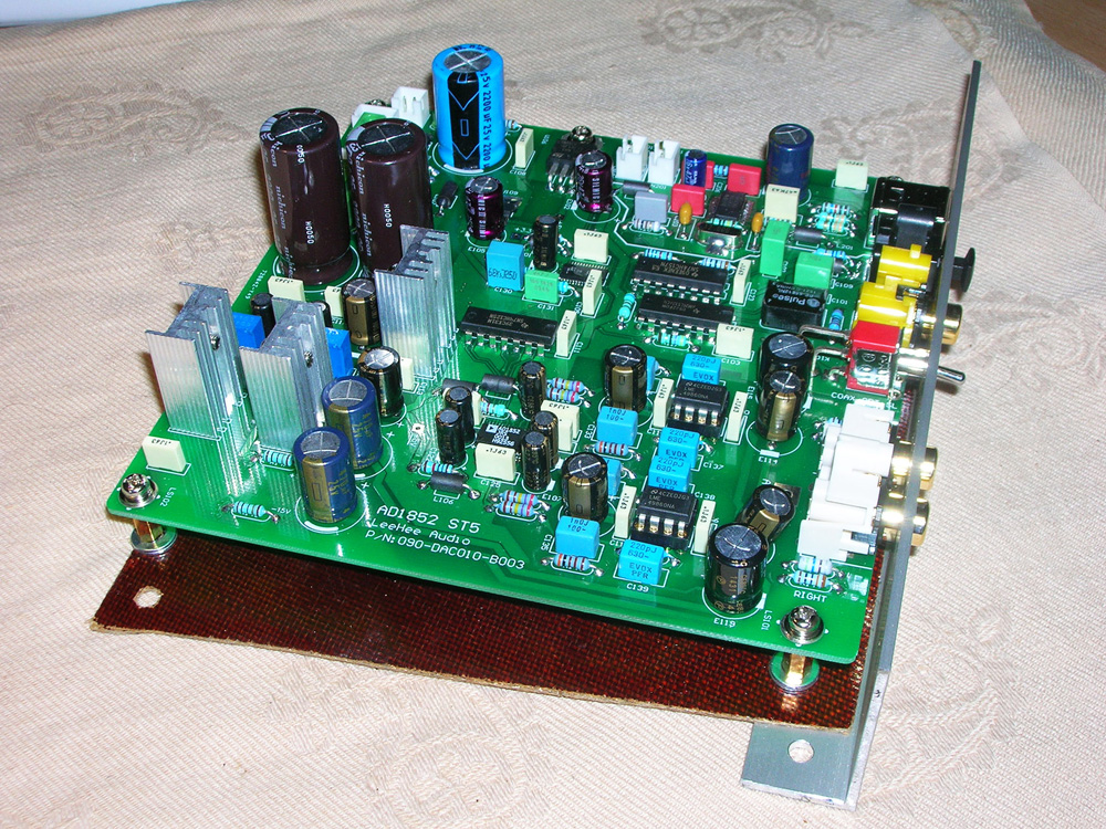

Звуковая карта RME Hammerfall DSP 9632 (AD1852; ~550$)
превзошла по большинству субъективных характеристик звучания.

В основной системе использую купленную плату DIR9001+AD1852JRS+NE5534 в самодельном корпусе с самодельным трансформатором питания.
NE5534 заменены на другие ОУ.

И ещё XMOS U8 + AK4495SEQ + AD827 LT1963 в купленном корпусе с самодельными трансформаторами питания для каждого из напряжений (±15В, +9В, +9В) и другими ОУ.
