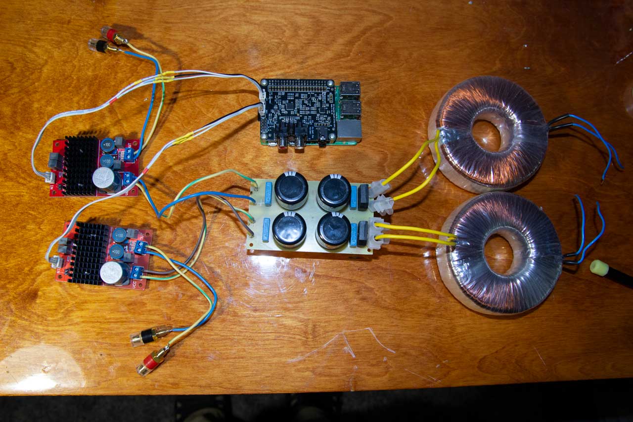

Оценочный макет:
download/file.php?mode=view&id=982
На фото также источник - сетевой плеер на Raspberry Pi и I2S DAC IQAudio PiDac Pro на PCM5242. Подробнее - в моем видеоблоге https://www.youtube.com/channel/UCXP_iA ... 3ZnJ_fAdNQ .
Никаких ОУ, предусилителей и регуляторов. Симметричная схема и в усилителе и в плеере (кто хоть раз попробовал - тот к RCA не вернется никогда). Двойное моно. Линейный блок питания (кто бы чего ни говорил, а с импульсником - полная лажа). Напряжение питания - 27 вольт. Ниже 24 вольт не рекоммендую. Стоимость всех компонентов - в районе 5 000 руб с доставкой из Chip & Dip и Aliexpress.
Эта парочка отправила на Авито мои Parasound А21 и А23.
Оценочный макет:

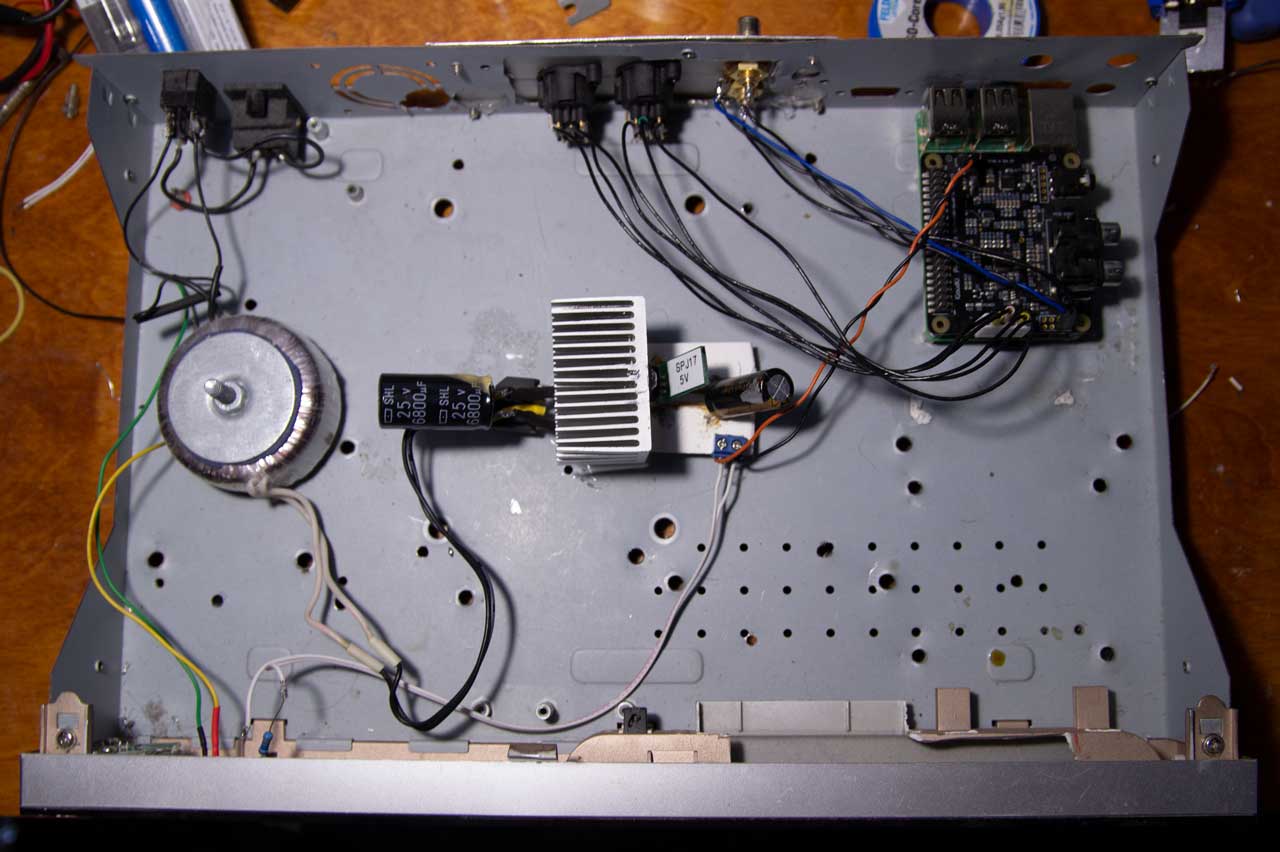

Окончательный вариант плеера в таком же корпусе:
download/file.php?mode=view&id=983
Проводились сравнительные тесты со многими ламповыми усилителями (владельцы ламп ушли в слезах). И с AB-системами на компонентах Denon, Rotel, Creek, Parasound, Moon, Linn, Accustic Arts с проводам по цене квартиры - после тестов владельцы выглядели очень расстроеными.
Единственный недостаток системы - ограниченная выходная мощность (57-60 ватт на канал при 0,01% THD). Но мощности хватает для создания реалистичного звукового давления в помещениях до 17 кв.м. У меня в гостинной (24 кв.м) мощности уже не хватает. Там стоит TPA3255 (вот такой - https://www.chipdip.ru/product/rdc2-0034-all-in-one ). Тоже без преда или ОУ.
Вместо IQAudio PiDac Pro можно использовать вот это https://www.chipdip.ru/product/pcm5242-audio-dac за 700 руб. Звук точно такой же. Единственно, что расстраивает - на плате не хватает SMD кондера 10 мкф (брак).
Если заинтересует, обратите внимание на то, что в модуле усилителя перепутаны входы + и - (китайцы все равно чего-нибудь перепутают). Кроме того перемычка ничего не дает.

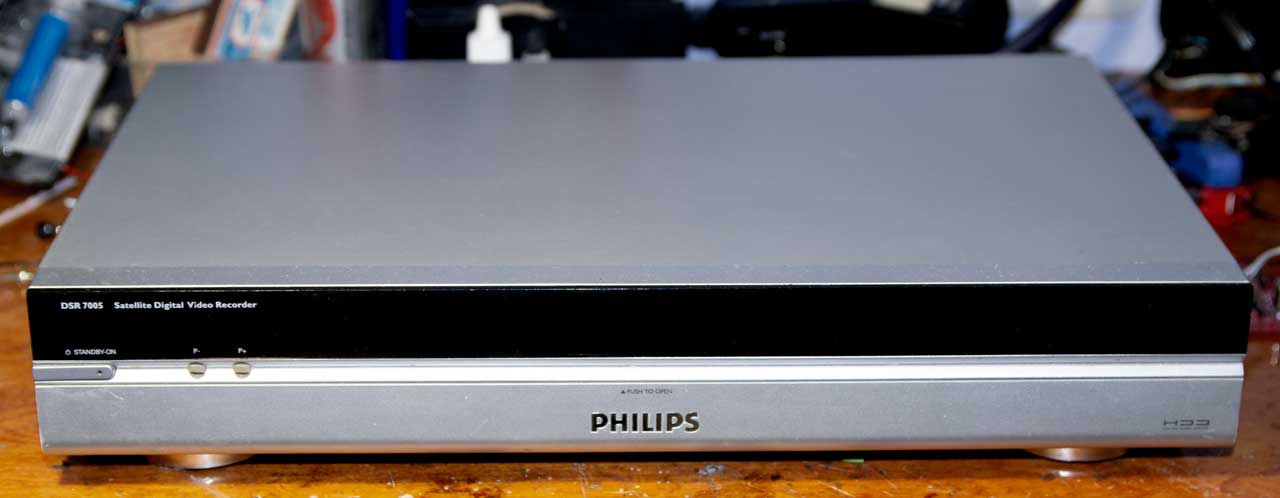

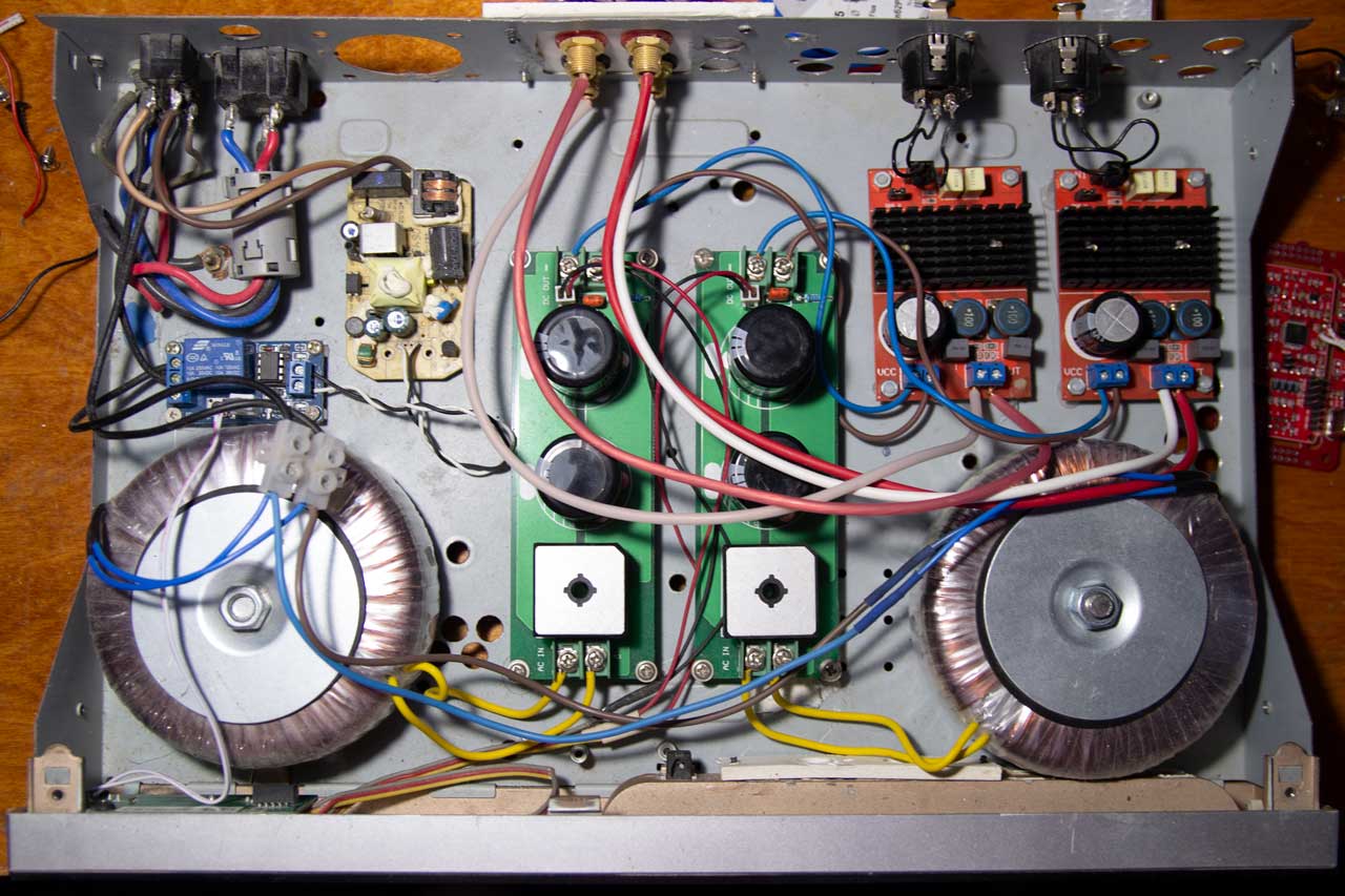

Окончательный вариант усилителя в корпусе из-под спутникового ресивера:
download/file.php?mode=view&id=984
download/file.php?mode=view&id=985
