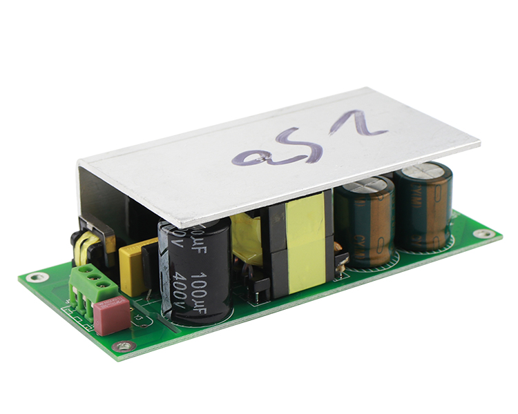

Задумался я над тем, чтобы попробовать использовать ИБП в предусилителе-корректоре для магнитной головки звукоснимателя.
Выбрал версию устройства с высоковольтным выходным напряжением Краткие характеристики:
- входное напряжение переменного тока 100-265 В
- выходные напряжения постоянного тока 6,3 В (4,5 А) и 250 В (0,15 А)
- рабочая частота преобразования 65 кГц.
Очевидные преимущества – отсутствие фона переменного тока и малые габариты. Но то, как применение ИБП влияет на звук (тем более фонокорректора), мне было совершенно неясно.

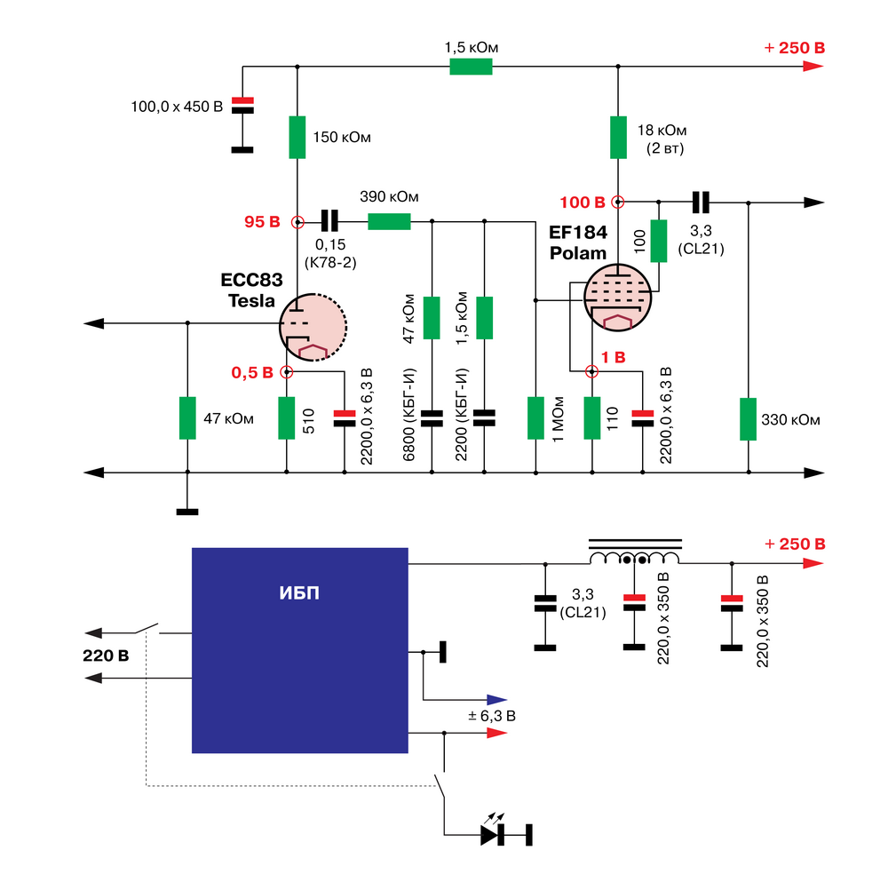

Схема Прочитав много всяких публикаций и поговорив с опытными людьми про фильтрацию помех от ИБП, сделал фильтр на дросселе. Подробнее: ферритовое кольцо диаметром 3 см, 30 витков в два провода 0,5 мм. Два конца (условно – начало обмотки) соединены вместе и через конденсатор – на общий провод, два других конца (условно – конец обмотки) – к ИБП и к фонокорректору (тоже с конденсаторами на общий провод).

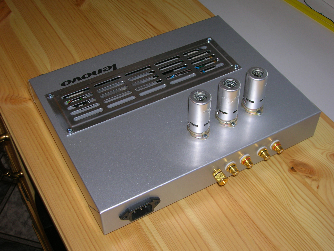

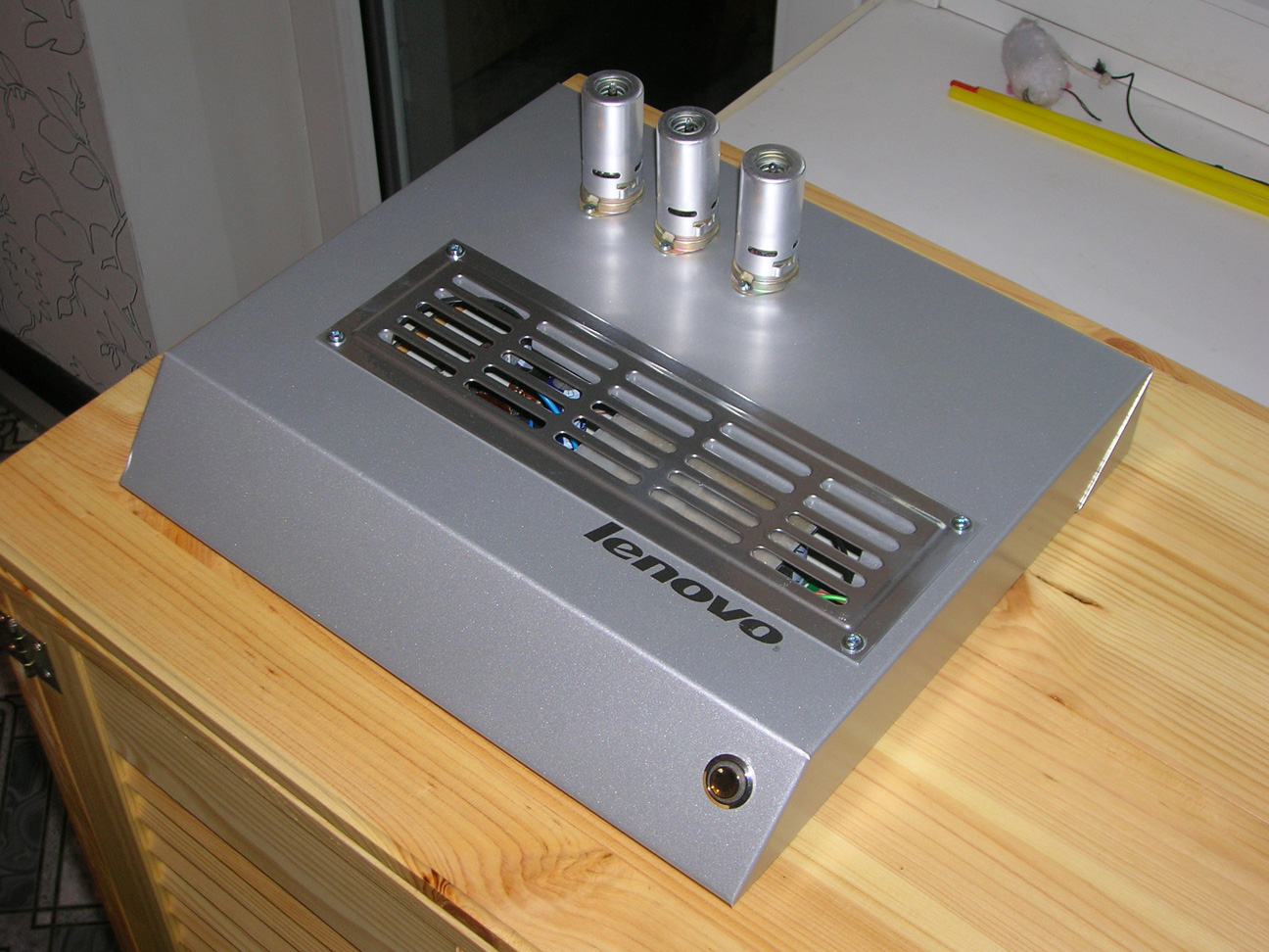

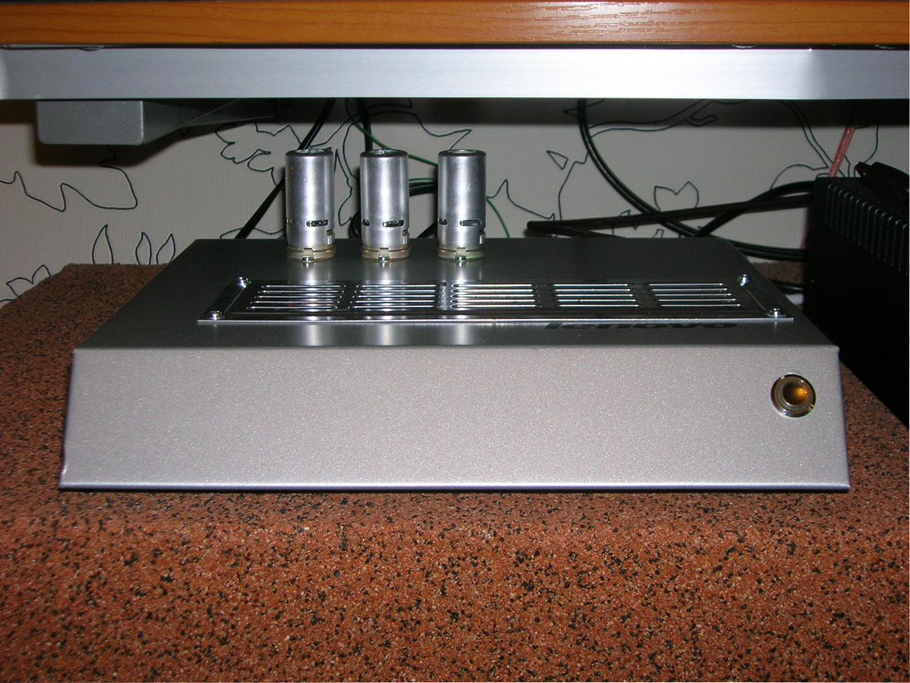

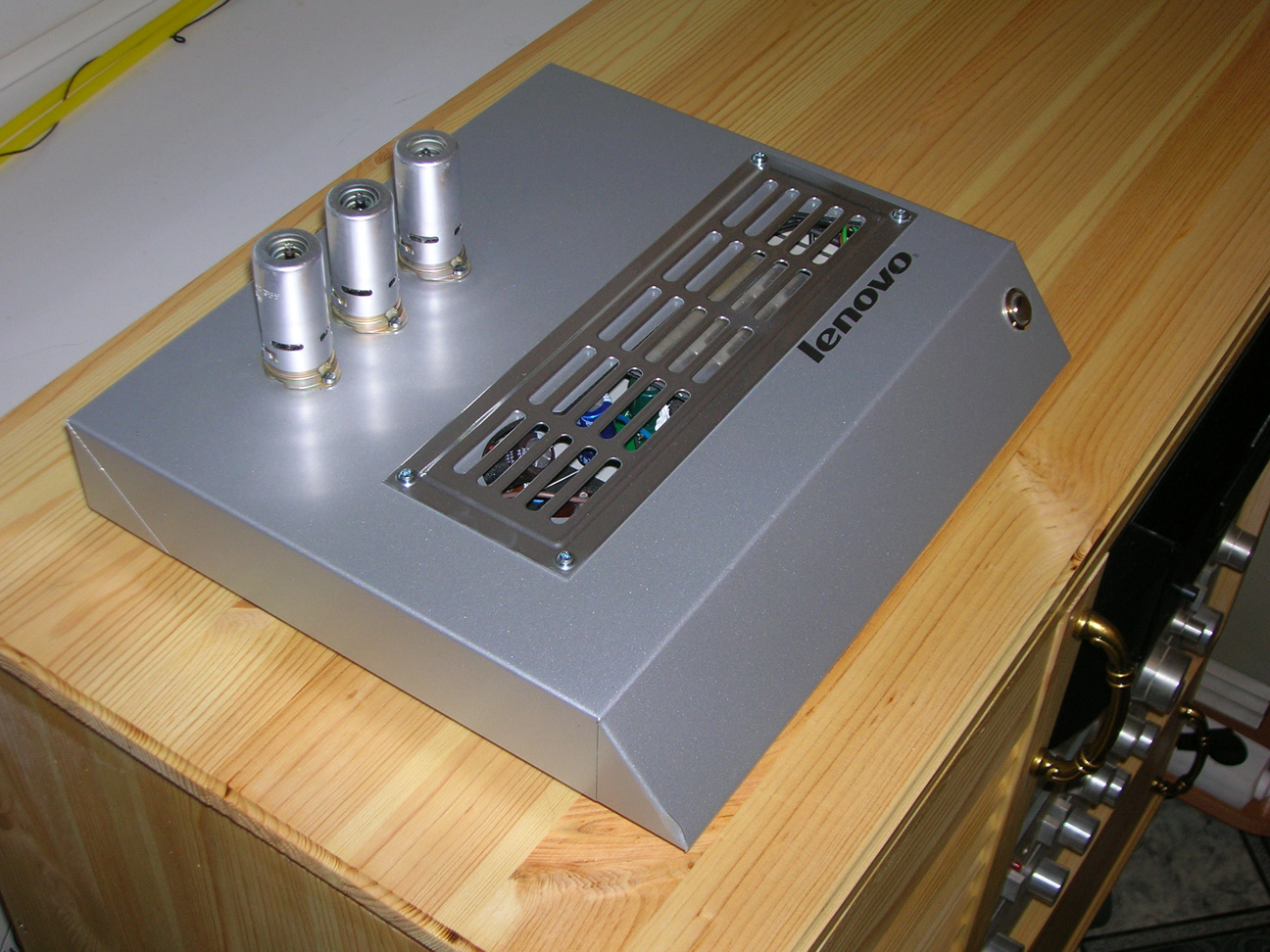

Собрал, проверил режимы, включил…
Неожиданно хороший звук. Никаких отрицательных эмоций нет, вот уже почти неделю, как слушаю.
Фона нет.

День добрый. Ищу себе как раз схему фонокорректора для повторения. Ламповый даже и не думал собирать, пока вашу схему не увидел. Теперь вот думаю попробовать повторить. Вроде бы лампы эти можно найти в продаже. А вы заказываете где то с сайта или берёте в магазине?
И ещё один вопрос, на схеме у вас две лампы, я так понимаю схема показывает один канал, следовательно на два канала должно быть четыре лампы, но на фото у вас их три. Или я что то не так понял в схеме? И вы печатных плат не делаете? Всё сделано навесным монтажом?

1. Да - конденсаторы используются пленочные.

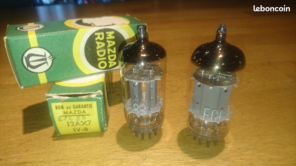

2. Что касается ECC83 по приведенной вами ссылке, то это тоже гитарная версия лампы и её использовать не следует.
Можно обратить внимание вот на эти изделия (в порядке возрастания цены):
Mullard
https://www.thetubestore.com/mullard-12ax7-ecc83
RFT
https://www.thetubestore.com/rft-ecc83-12ax7
Philips
https://www.thetubestore.com/jan-philips-5751
TESLA (ECC803 - это улучшенная версия 83-й)
https://www.ebay.ca/itm/ECC83-Tesla-lon ... SwAnJfZmj-
https://www.ebay.com/itm/Vintage-TESLA- ... Sw8UtbSvSc

4. Рокот-фильтр не понадобится. В этой схеме номинал разделительного конденсатора (0,15 мкФ после анода лампы 1-го каскада) рассчитан как раз таким образом, чтобы не пропускать лишнее на самых НЧ.

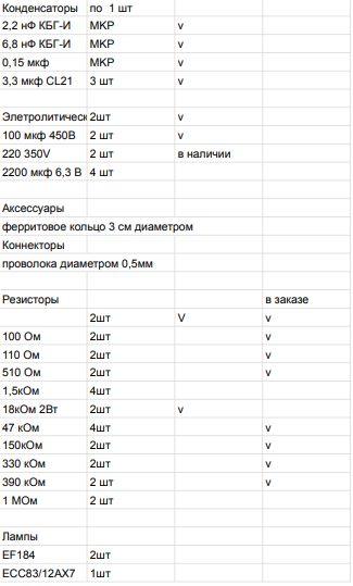

Вот как раз с пленочными конденсаторами большой ёмкости проблема. 2200 мкф в пленке в европе просто не найти. Я так понимаю что КБГ-И выпускались только в СССР. Видимо придется искать летом в России.
Re: Ламповый фонокорректор с импульсным блоком питания
2200мкФ, 220мкФ и 100мкФ - это электролитические конденсаторы. Полярность обозначена красным цветом.
С электролитами нет проблем, а вот два КБГ-И 6800 и 2200 мне сейчас не найти. Поищу на ибей. Вдруг попадется.
- Сообщения: 1270
- Стаж: 6 лет 11 месяцев
- Репутация: 834
Именно типа КБГ-И - не обязательно.
Вполне можно применить тип MKP от нормальных производителей.
Будьте осторожней с Ебей... Это, не то место, где следует искать истину в последней инстанции.Zav00lon писал(а): 20 мар 2021, 19:49 С электролитами нет проблем, а вот два КБГ-И 6800 и 2200 мне сейчас не найти. Поищу на ибей. Вдруг попадется.
Знаю, хуже только Али. Но вот у всех доступных мне производителей - такая емкость только алюминиевые электролиты. WIMA например ничего больше 47 мкф MKP не делает.Dysindich писал(а): 20 мар 2021, 20:23 Будьте осторожней с Ебей... Это, не то место, где следует искать истину в последней инстанции.
- Сообщения: 1270
- Репутация: 834
Хочу уточнить: номиналы на схеме 6800 и 2200 - это пикофарады. При указании номинала в микрофарадах в номинале ставится запятая.
Так что вам нужны конденсаторы МКР на 6800 пФ, 2200 пФ и 0,15 мкФ на рабочее напряжение 250 вольт или выше,
а также электролитические на 2200 мкФх6,3 вольта или выше, а также 100 мкФх250 вольт или выше.
Присоединяюсь!! Обратите внимание и будь-те внимательны впредь. Мы , конечно не саперы, но - однако. Успехов вам, и не нужно использовать ни Е Бей, ни Али. (не вообще, не нужно, а в данном случае)LinuxManiac писал(а): 20 мар 2021, 21:03 Хочу уточнить: номиналы на схеме 6800 и 2200 - это пикофарады. При указании номинала в микрофарадах в номинале ставится запятая.
Спасибо за уточнение, а то я уже расстроился что нужных конденсаторов не найти. Понятно, что сам виноват, неправильно прочитал схему.LinuxManiac писал(а): 20 мар 2021, 21:03 Хочу уточнить: номиналы на схеме 6800 и 2200 - это пикофарады. При указании номинала в микрофарадах в номинале ставится запятая.
2200 мкФ нашёл, 100 мкФ тоже. На схеме он на 450В. Я такой же и нашёл.
6,8 и 2,2 нФ МКП от WIMA тоже есть в наличии в моем любимом магазине.

Я так и понял, что JJ для музыкантов в гитарные усилители. Самое интересное, что на том же сайте магазина thetubesstore лампа российского завода Svetlana тоже получила высокие оценки, не хуже Mullard.Lektor писал(а): 23 мар 2021, 18:58 Оценивать лампы по семплам, да еще на своей транзисторной аппаратуре - это совсем некорректно. Все, что угодно можете так оценивать, только не звучание ламп. Лампы не имеют мертвого звучания, тем более JJ. Они для музыкантов, там своя специфика.
Пока просто доверьтесь Дмитрию и все.
Я тут ради интереса заглянул на местный сайт частных объявлений и обнаружил в продаже рядом с собой Philips Miniwatt 12AX7 и Mazda12AX7 производства Mullard Fletwood. Фото продавца.
Вы не о том сейчас думаете. Соберите с того, что есть. Ошибка новичков - концентрация внимания на лампе. Лампа - это 5% успеха, а то и меньше. По сути, имея самую крутую лампу, вы не имеете ничего. Хотя ее наличие вдохновляет!)))
Я это понимаю, но у меня пока ни одной лампы нет. Но есть как оказалось продавцы прямо рядом со мной у кого есть. Так что не придется заказывать из Америки и ждать. Честно, не хочу покупать несколько ламп и менять в поисках другого звука. Нашёл объявление с Тесла ECC83. Мне кажется как раз та, что описал Дмитрий. Если продавец подтвердит что она есть в наличии. Куплю и успокоюсь.Lektor писал(а): 23 мар 2021, 20:36 Вы не о том сейчас думаете. Соберите с того, что есть. Ошибка новичков - концентрация внимания на лампе. Лампа - это 5% успеха, а то и меньше. По сути, имея самую крутую лампу, вы не имеете ничего. Хотя ее наличие вдохновляет!)))

Набросал список деталей, сложил в корзину для заказа у поставщика. Вроде бы ничего не забыл. ИИП закажу с Али отдельно конечно.
Теперь вопросы -
1. 3,3 мкФ CL21 нет в наличии. Я для предыдущего своего проекта ОМ 2.7 брал Panasonic по 1 мкФ, а вот на 3,3 кончились и когда завезут не известно. Прочитал где то, что можно заменить на Wima серии MKP X2. Насколько это допустимо в этом проекте?
2. Резисторы на 2W лучше этот или этот?
Остальные отложил металлические с допуском 1%.
3. Учитывая возможный разброс параметров разных ламп, с мысле производителей и годов. Нужно ли запастись резисторами граничных значений. Что бы если что поменять?
Теперь вопросы -
- Сообщения: 1270
- Репутация: 834
Добрый вечер.
1. Вполне допустимо.
2. По второй ссылке (непроволочный - metal oxide film).
3. Да. Это целесообразно для катодных резисторов.

Пришли деталюшки. ECC83 тоже получил. EF184 должны сегодня отправить. Правда в связи с праздниками и еще очередным локдауном, надеюсь не заваляются на почте. А пока спаяю схему.
Вопрос - насколько сильно лампы эти греются? В приведенном здесь экземпляре вы их на верхней крышке разместили. У меня под корпус есть старый корпус радио приемника Akai. Скажем для экономии места можно ли лампы частично утопить в корпусе? Сделаю чуть позже фото корпуса.
