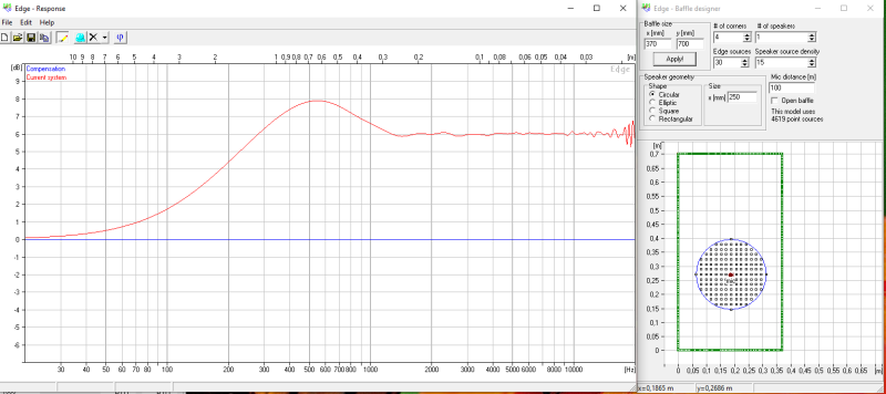

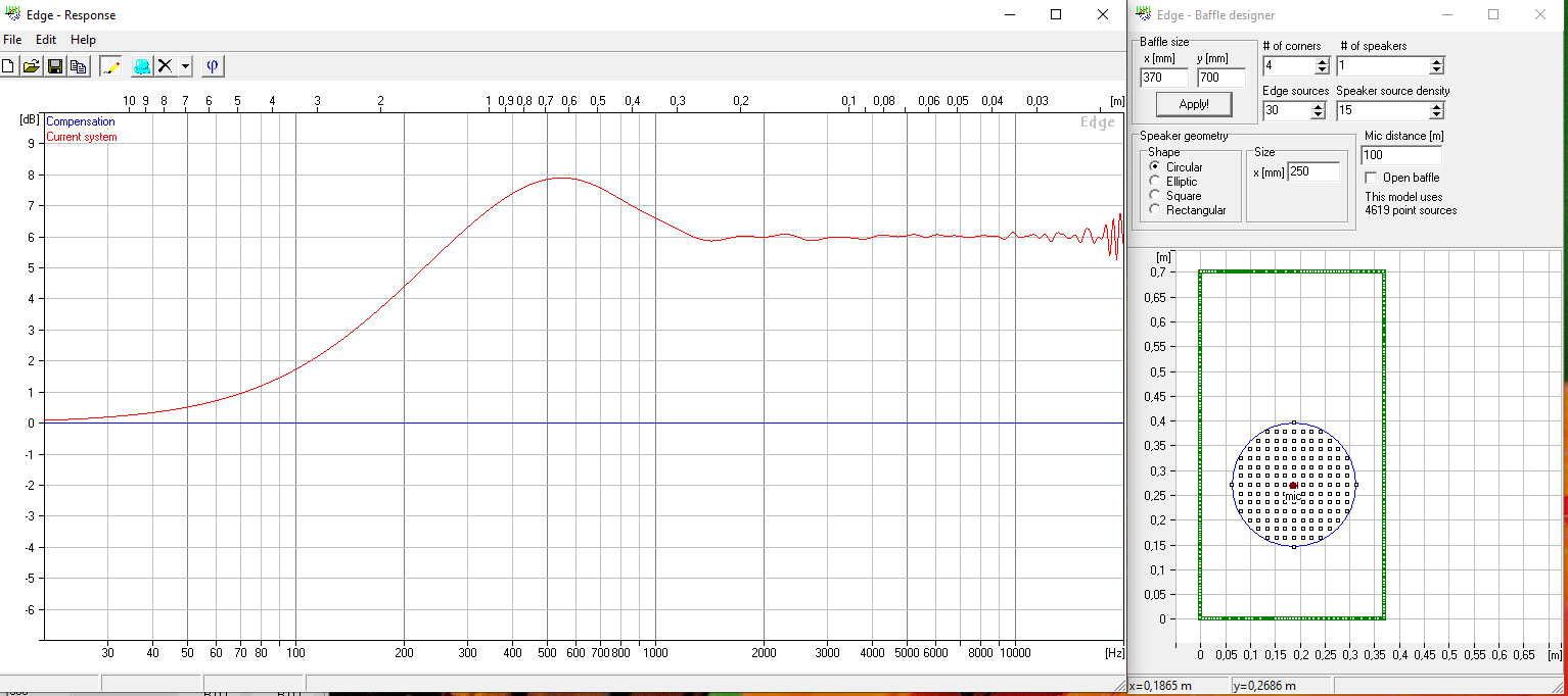

Вот такая АЧХ будет у ящика с размерами баффла 700*370мм и 10-и дюймовым динамиком (с условием, что АЧХ динамика ровная от 20Гц и АС стоит не вплотную к стене). Это морда моего саба, с таким же объёмом в 45Л и частотой среза около 70Гц.
Пик 300-1500Гц в 2дБ, и есть краевая дифракция. Кстати, очень даже неплохо. Меньший по размеру динамик, установленный в середине колонки, может дать «гребёнку» размахом 5-8 дБ. Ниже 300Гц,происходит переход звука из 2π в 4π, с уменьшением прямого излучения до -6дБ. Примерно такая же АЧХ будет в шаре, за исключением горба. Т.е. сабовый диапазон, дифракции не подвержен.
Есть мнение что в шаре отсутствуют стоячие волны, что тоже не верно. Одна таки есть. Прямоугольная форма имеет их три (основных). В ящике показанным выше, самая длинная волна будет по высоте колонки. Соответствующая ей частота, также находятся гораздо выше частотного диапазона саба.
Что касается цены, ну не знаю. Сделать такое, довольно затратно. Но посмотрев видео, заметил косяки обработки. Так что…
