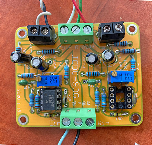

Решил вернуться к усилителю ICEpower ICE125ASX2, как вы знаете сама плата является оконечником, что в некоторых случаях, мягко говоря, не дает возможности реализовать весь ее потенциал.
Хочу сделать дешево и сердито, что бы это все можно было повторить даже новичкам.
Для этого заказал платку буферного усилителя HIFI NE5534 DC правда приехала только с одним операционником NE5534P, ну пока и так сойдет.

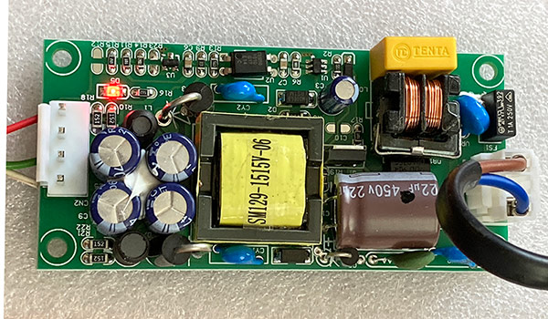

Для питания я заказал маломощный импульсный блок с выходом +/- 15 в. этот Надеюсь он не будет давать помехи.

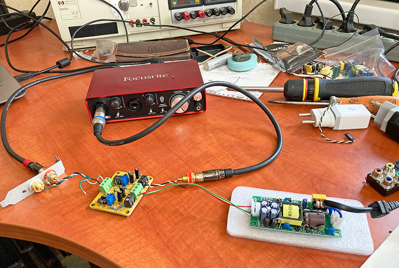

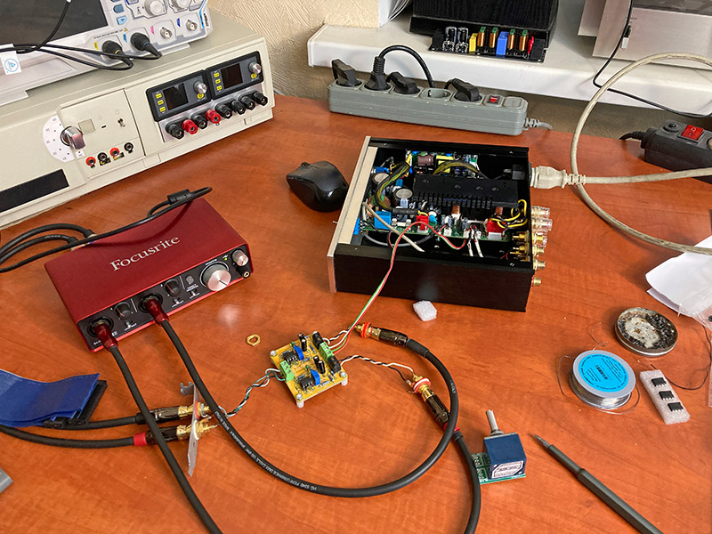

Для начала я решил все подключить и сделать замеры, что бы понимать подходит ли эта затея для моей задачи, пока едут заказанные на космодроме операционники AD744, которые мне посоветовал Lektor
Вот результаты теста:
Неравномерность АЧХ (в диапазоне 40 Гц - 15 кГц), дБ +0.03, -0.11
Уровень шума, дБ (А) -102.4
Динамические диапазон, дБ (А) 102.4
Гармонические искажения, % 0.00053
Гармонические искажения + шум, дБ(A) -94.4
Интермодуляционные искажения + шум, % 0.00348
Подробнее смотрим здесь https://v-mire.net/wp-content/RMAA/HIFI ... 20ASIO.htm
По результатам все отлично, но я еще не прослушивал, поэтому продолжение следует.

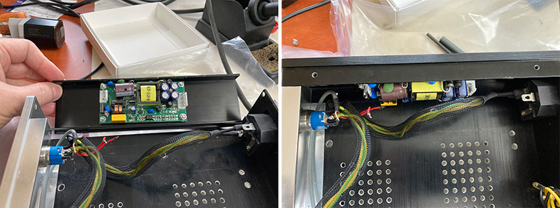

Приехали недостающий операционник NE5534P в плату и AD744 для тестов, сравнение решил сделать в отдельной ветке, поскольку это уже другая тема. Будем пока тестировать и слушать на NE5534P
Прикрутил импульсный блок питания для буфера на боковую стенку, он поместился идеально.
Ну и осталось просто собрать это все в кучу и послушать а затем и сделать замеры, регулятор громкости я буду использовать на 10К.

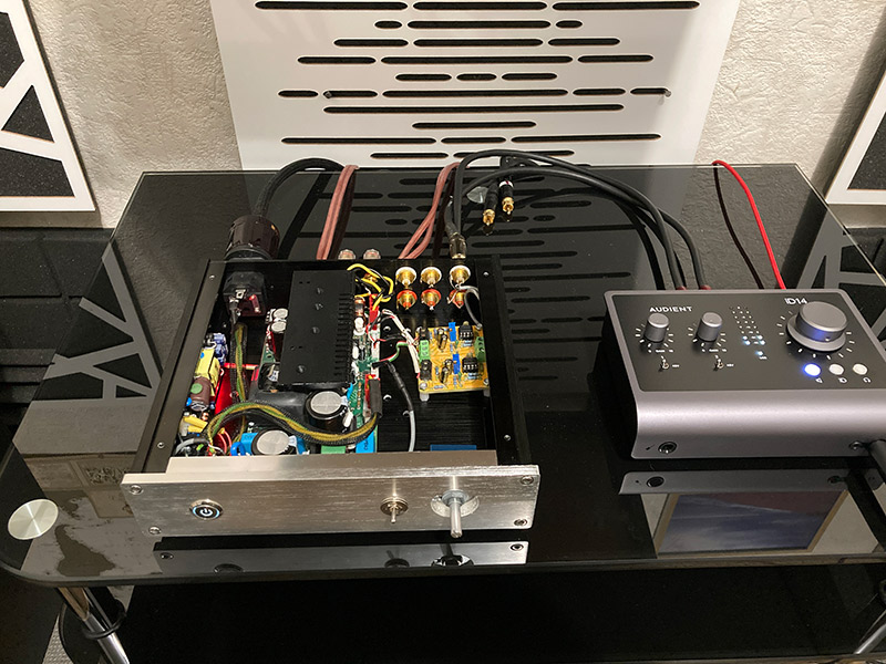

Re: Буферный усилитель для ICEpower xxx
Послушал несколько часов обновленный усилитель ICEpower, могу сказать, что согласование с помощью этого буфера отличное, АЧХ ровная на любой громкости и на слух звучание стало более четкое и натуральное. Тестировал на звуках природы, а также прослушал кучу любимых треков. Как недорогое решения рекомендую такой вариант.
По ценам получилось дешево и сердито

Я бы не ставил трансформатор так близко к потенциометру

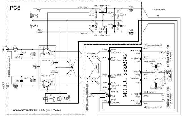

Спасибо, заказал себе. А чего вы не запитали от платы айса? Там же есть доп питание?

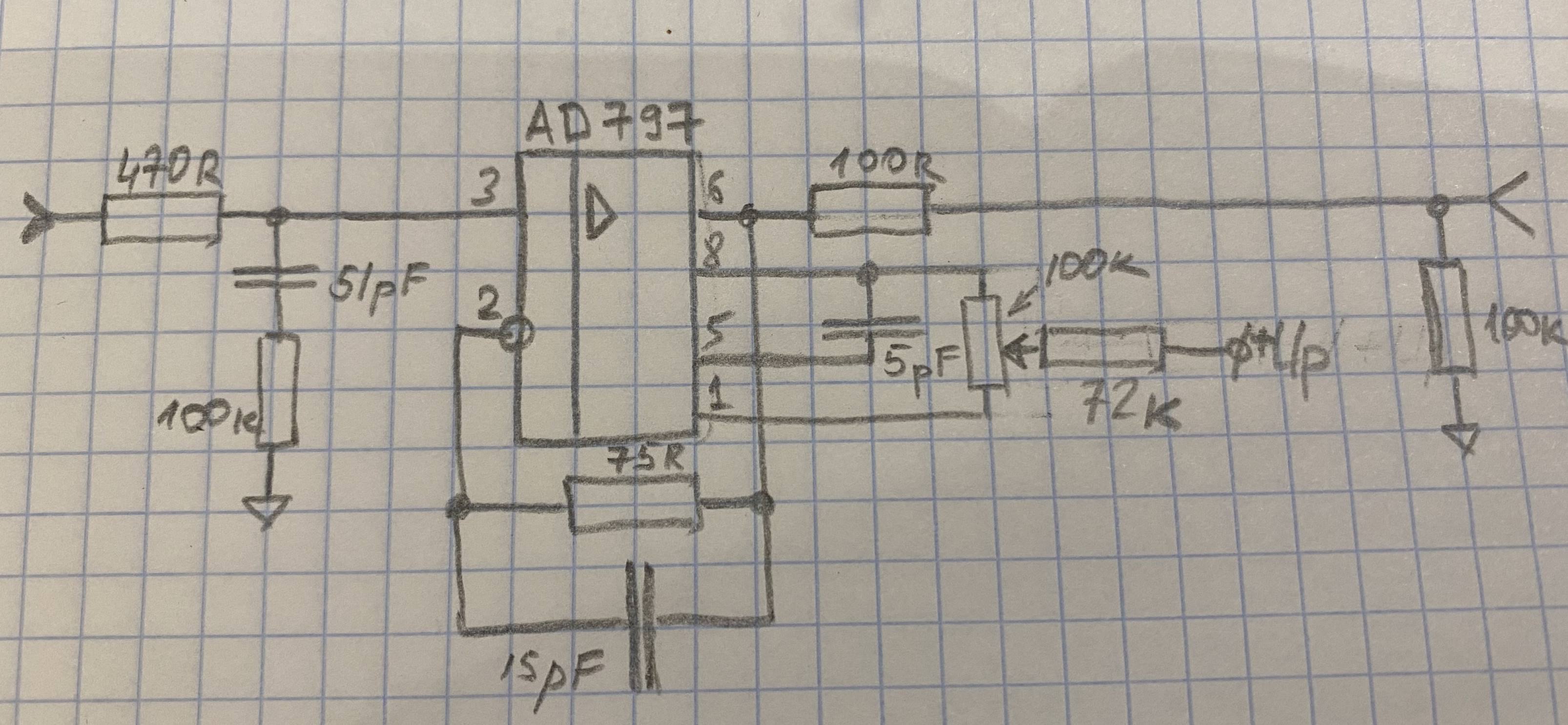

Спасибо.Dysindich писал(а): 26 апр 2021, 12:55
ad797дорогое удовольствие (
Немного оффтоп: Пока ваяю буфер на opa1642+BUF634(1 или 2 на канал) для 2_052. Наушники раскачивает на ура. Скоро буду его ставить после РГ в увесилитель.
У меня буфер собран по этой схеме.
Вместо LME49720 поставил ОРА1612. После прогрева понравилось больше. А сначала 49720 звучал лучше.
