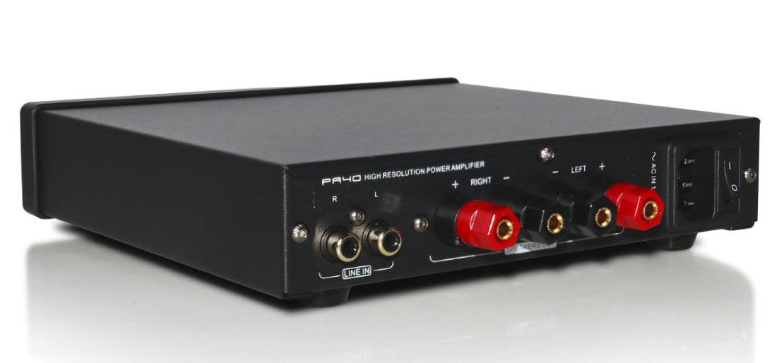

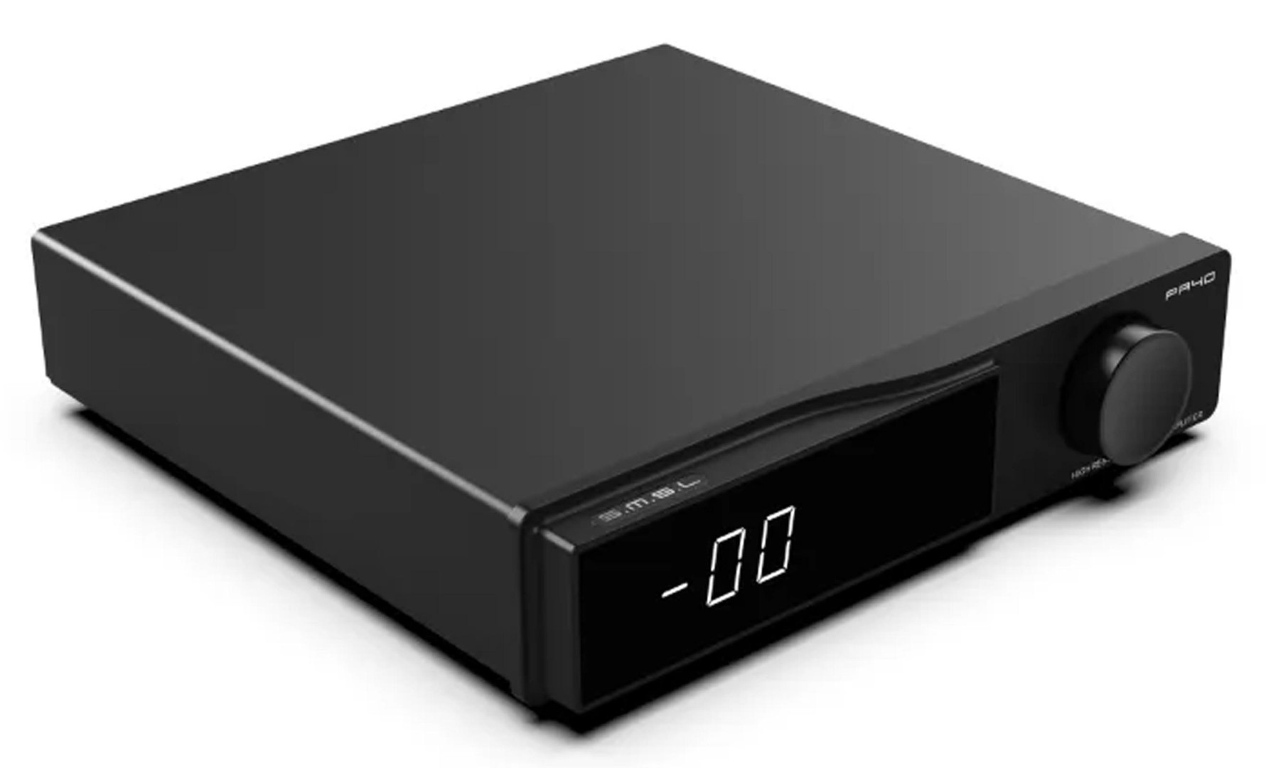

Усилитель выглядит довольно простым. Простой дисплей, всего один RCA вход, никаких лишних элементов. Можно сказать, что здесь сделана ставка на максимальный минимализм. Но окончательные выводы делать рано. Самое интересное покажут измерения, и именно они позволят понять, на что этот усилитель действительно способен.

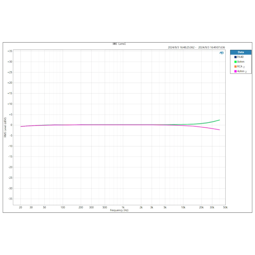

Нагрузка 8 Ом
Нагрузка 4 Ом
На частоте 1 кГц усилитель обеспечил напряжение на выходе 19,7 В при нагрузке 8 Ом (48,5 Вт) и 19,6 В при нагрузке 4 Ом (96,0 Вт). Как видно, при переходе с 8 Ом на 4 Ом выходное напряжение практически не изменилось.
