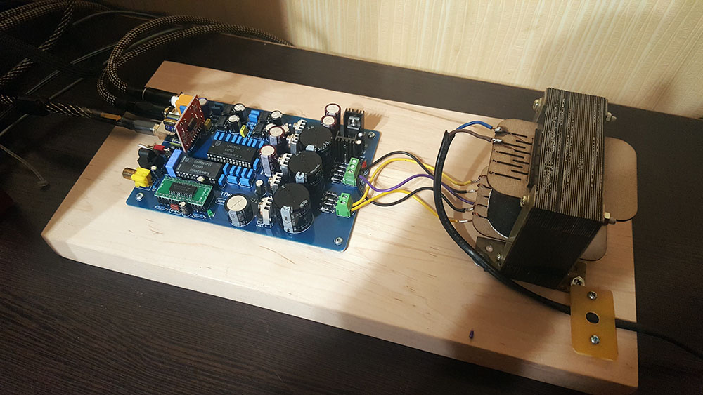

Микросхема TDA1541 валялась в столе несколько лет. В интернете о ней много информации.
Как обычно, первый запуск на досточке.
Загорающиеся при включении красные светодиоды заставляют при первом включении испуганно вздрогнуть :-o
Высказываться о звучании как бы рановато, тем более запуск был в 21,00 - время тихого расползания по кроватям.
Звук хорош, но в сравнении с sanskrit 10th нет ощущения, что разверзлись небеса и нирвана опустилась в комнату. ЦАПы звучат по-разному. sanskrit 10th более жестко, прямолинейно. TDA1541 более мягко, певуче, сладковато и Да!.... "аналогово". Такое впечатление что работает ламповый усилитель, но на самом деле SA-98. Погоняю, пусть шестеренки притрутся.
Боялся что сильно урежется материал для прослушивания, она 16ти битная. С Ютуба звук есть, с телеканалов - есть, валялся флак на диске - звук есть.
При переключении тумблера на горячую идет сильный щелчек.
Выпрямитель, фильтрующие конденсаторы и стабилизаторы находятся на борту платы, поэтому моей задачей было намотать силовой трансформатор. Для таких устройств специалистами рекомендуется трансформатор с малым током холостого хода. Железо было взято с бесперебойника. Сечение сердечника набрано 11 кв. см. Первичка содержит 1600 витков проводом 0,315мм. Ток ХХ получился 7мА. Вторичка 9В и 13+13. Вторичка моталась проводом 0,8мм.
По ходу прослушивания и оформления в корпус буду отписываться и отфоткиваться.

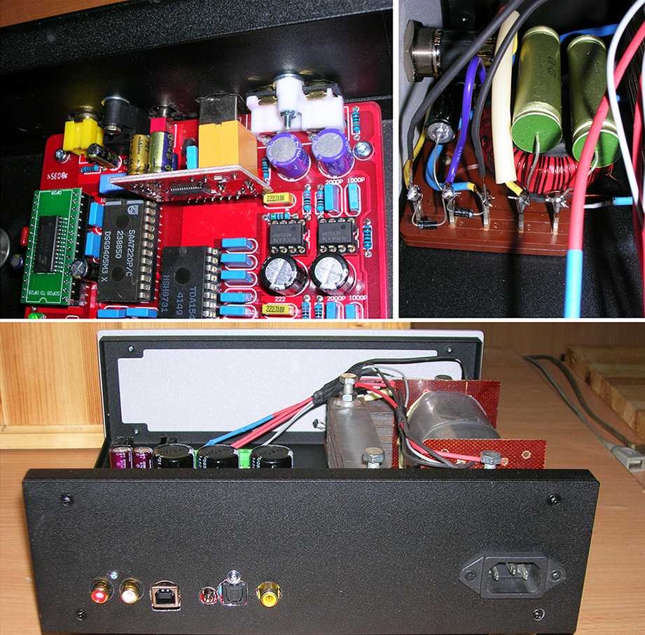

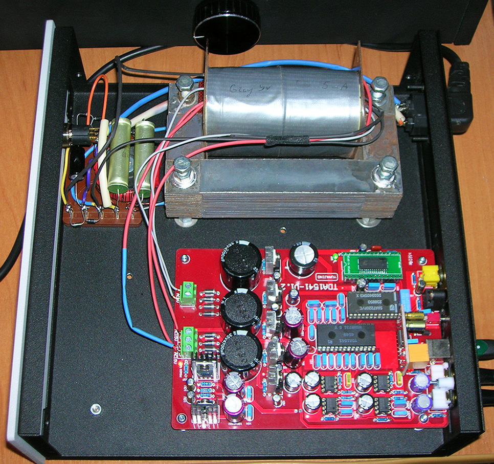

Миша, поздравляю!

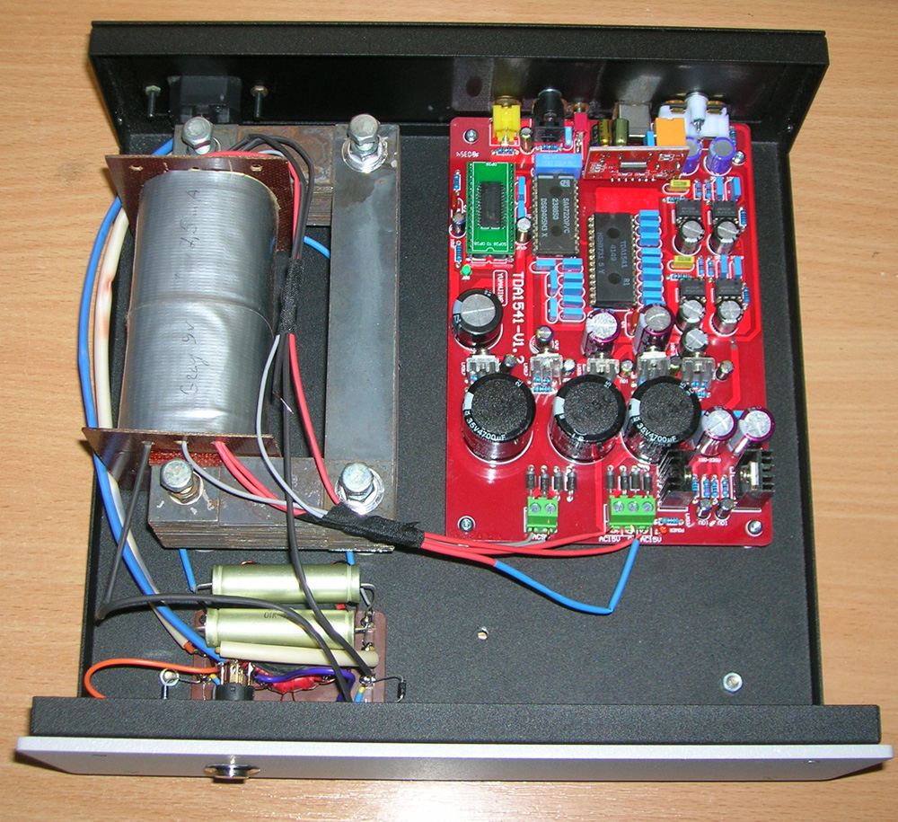

Я накануне такой же себе сделал, используя такую же готовую плату.
Тоже силовой трансформатор с низкой индукцией. Добавлен несложный сетевой фильтр питания и выпрямитель для индикатора включения.

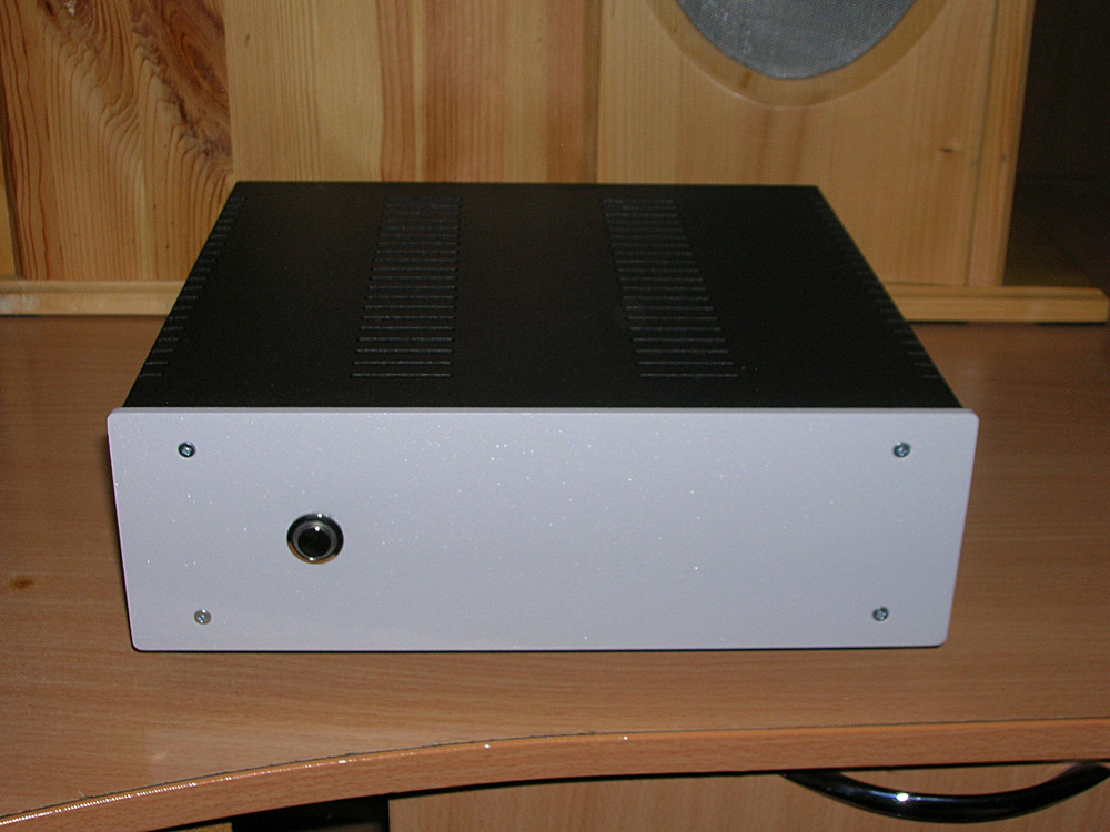

Ещё вид.
Звук действительно - очень хорош.
Он, безусловно, у разных ЦАПов разный. Здесь, на мой слух, он точно такой, какой был у многих хороших СД-проигрывателей в 90-е годы.

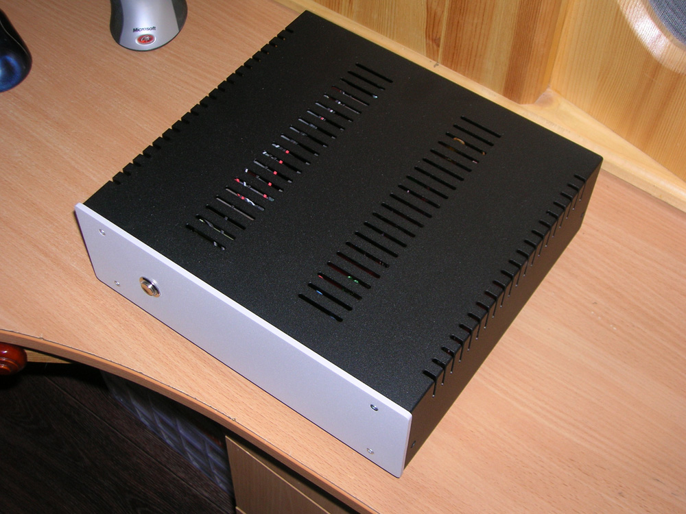

Дима, корпус из Китая?
Сообщения: 1311
Стаж: 7 лет 2 месяца
Репутация: 882
Re: ЦАП на легендарной TDA1541A из Поднебесной
Не, киевская фирма делает.
https://radiodetali.com.ua/product/korp ... 80mm-59017
У них павильон на радиобазаре.

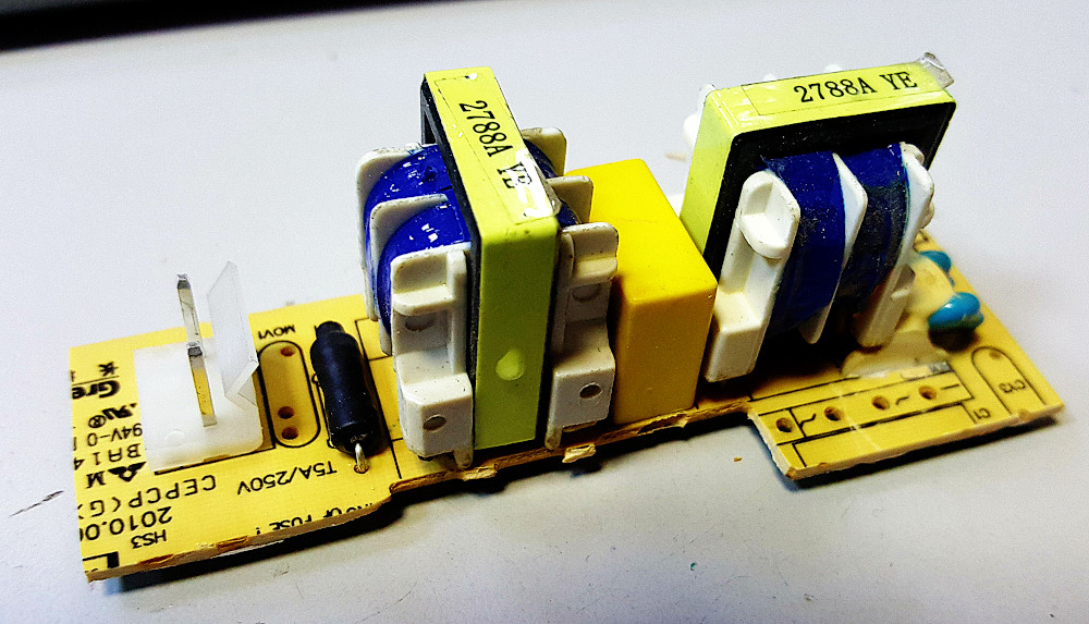

Нарыл вот такой сетевой фильтр из компьютерного блока питания. Пусть будет.

Фильтр пойдет, по поводу прогрева, скорее всего вы просто привыкли к звуку, не думаю, что характеристики могут настолько меняться.

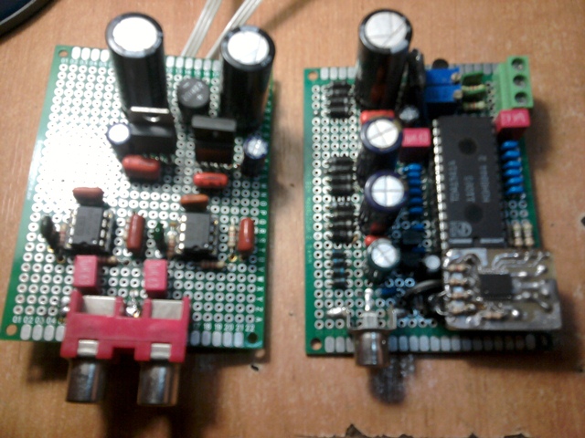

Пока на макетке. Чисто для проверки.
Переиграли мою ASUS Essence ST/ST в лёгкую.
Если переиграли, да еще в легкую, то это похоже на правду. А продать мог человек не имеющий понятия об этих микросхемах.
Фотку макетки можно?

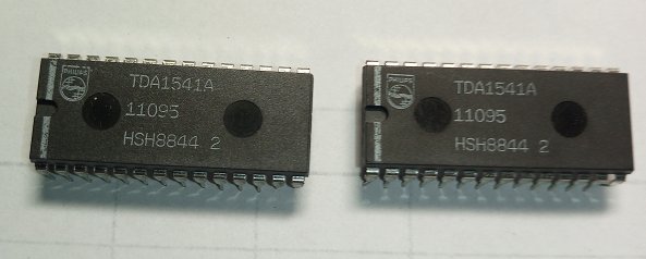

2019-09-30 18.04.46.jpg (145.94 КБ) 11962 просмотра

Валерий писал(а): 30 сен 2019, 16:38 int_1.jpg
Похоже на оригинал, нужно сравнить по виду, похожи как у Lektor?

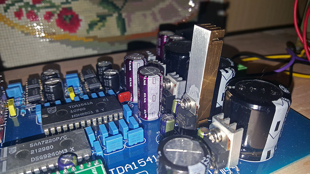

Пятивольтовый стабилизатор на плате сильно греется, рукой держать не возможно. Пришлось выпилить больший. При сборке платы, по всей видимости, радиаторы сначала прикручивались к стабилизаторам, а потом впаивались. Прикручено жестко. Китайцы не пожадничали на шайбы и гровера, но совершенно не положили термопасту. Откручивать радиаторы не просто. Нужно быть очень осторожными, под ними находятся резисторы, можно их раздавить.
На фото видно TDA1541A, можете сравнивать внешний вид. Но я уверен, легко переиграть ASUS Essence ST/ST могут только оригиналы.
Может у меня подделка :lol:

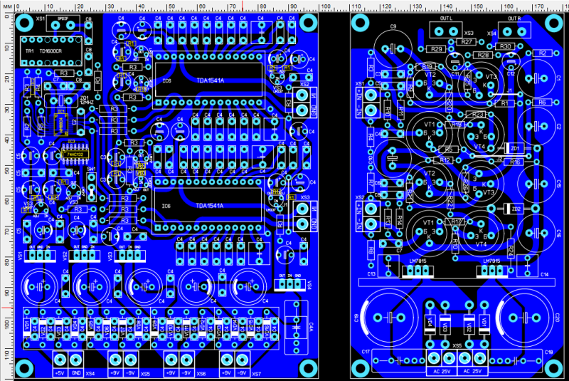

После проверки микросхем - набросал под ЛУТ плату ЦАПа и выхлопа(по схеме Игоря Семынина). Осталось пара штрихов.
Выхлоп отдельно на случай "поиграться" с другими вариантами.
