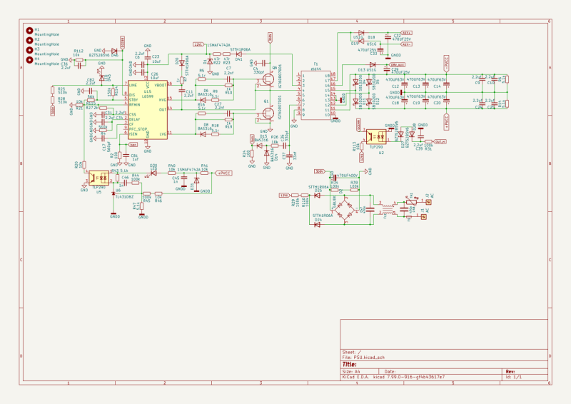

Собственно побудило к созданию отсутствие хороших БП с реальной заявленной мощностью, понятно же что китайские 500 ватт не соответствуют действительности.
Для надежности я использую гораздо белее мощные трансформаторы и ключи, чем используют китайцы.
Собственно для 500 ватт номинальной мощности ETD44 и ключи IGT60R070D1.
Вопрос к комрадам, нужен ли он? Я в любом случае закажу 5 штук плат. Но нужны пожелания вероятных пользователей.
Что есть в БП, основное двухполярное напряжение, любое. Вспомогательные напряжения, двухполярное для питания предварительных каскадов, и напряжение питания драйверов, с опорой на минус основного напряжения. Так же присутствует защита для останова БП при появлении постоянного напряжения на выходе усилителя.
Схема ниже, так же жду пожеланий и критики. Да, внимательные заметили непростые ключи БП, это для кошерности, опыт создания ИБП с ними есть))).

Насчет трансов, разнесенные обмотки LLC вполне держут 5кВ, Да даже обычным способом намотанный транс, с межслойной изоляцией не пробивается на на 5кВ. Проверено на местном производстве арматуры для HID светильников.
По поводу ошибок и т.д. и т.п. - БП делается на базе давно производящегося, просто транзисторы заменены. И соответственно плата. Ошибок не будет. Контроллер простой, L6599. Без всяких автоматических коррекций режимов.
По по поводу стабилизации, квазирезонансник с трансом на PQ4040 давал просадку на мощности 400 ватт в 1,5 вольта. В составе усилителя, на синусе.

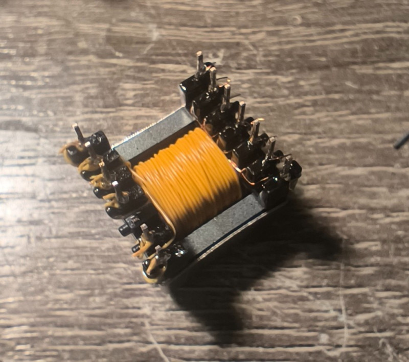

Делал я и резонансники с управляющим трансом и синхронным выпрямлением. Фоток готового жаль не осталось, (фото полуфабриката ниже) но вполне успешно, столько вот сигнальный транс тот еще геморрой, 7 обмоток.
По форвардкоррекции на первичной стороне здравая идея, я пробовал ее, но думаю в принципе для аудиоприменений стабилизация не очень нужна. И ККМ тоже))).

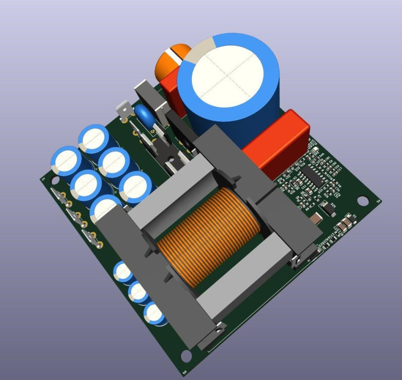

Накидал плату.

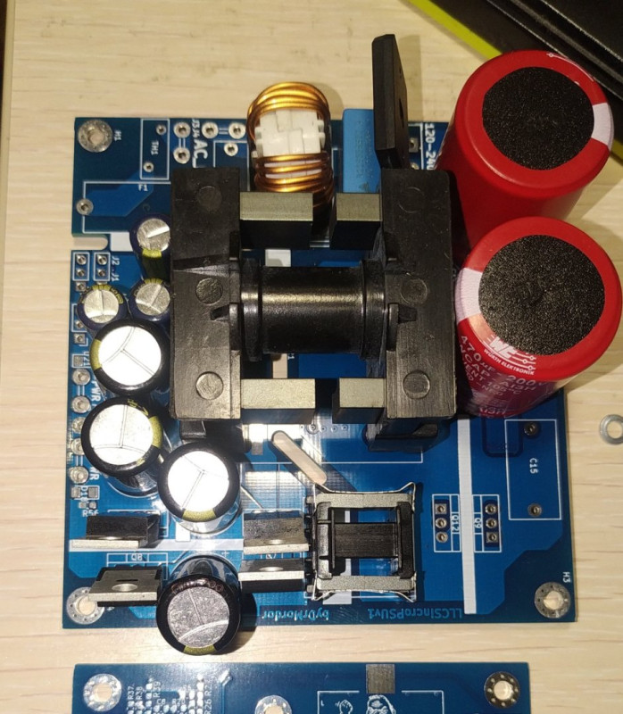

Re: Кошерный блок питания для усилителя мощности. (Ворклог)
Появился ли опытный образец? в поисках БП не хуже Hypex 400a180

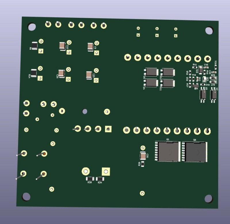

Сорри народ, проект отложен не надолго.
Полумостовой резонансник на GaN, с синхронным выпрямителем, тоже на GaN

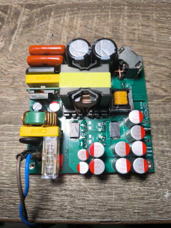

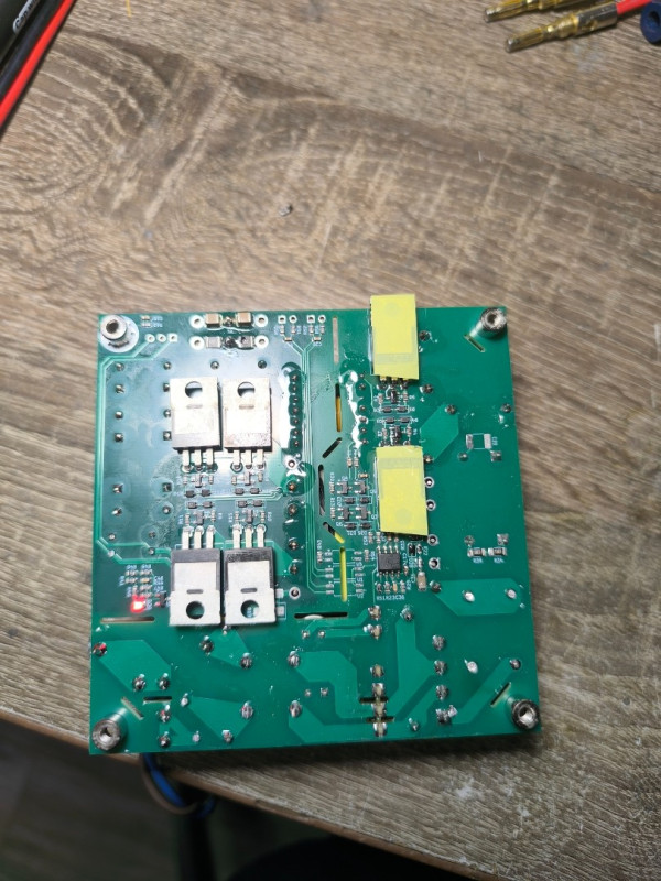

В общем сделал достаточно компактный БП с синхронным выпрямлением.
- Сообщения: 189
- Стаж: 5 лет 2 месяца
- Репутация: 103
Контроллер UCC25600. Управляющий трансформатор 7 обмоток, Ш16\5\8

Узнаю кое-что
Поздравляю. Я так понял - тут стабилизация? Интересно было бы посмотреть форму тока первички на разных режимах.
Экспериментировал, но с увеличением Ls ZCS улетает, в некоторых случаях ток на старте приобретает совсем не кошерный вид.
Хотя, может для LLC это не актуально.
Трансформатор управления жестокая штука.
Спасибо))) А что узнал?
Без стабилизации, квазирезонансник.
