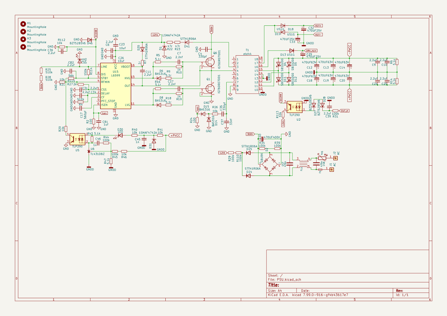

Схема ниже, так же жду пожеланий и критики. Да, внимательные заметили непростые ключи БП, это для кошерности, опыт создания ИБП с ними есть))).
Для надежности я использую гораздо белее мощные трансформаторы и ключи, чем используют китайцы.
Собственно для 500 ватт номинальной мощности ETD44 и ключи IGT60R070D1.
Вопрос к комрадам, нужен ли он? Я в любом случае закажу 5 штук плат. Но нужны пожелания вероятных пользователей.
Что есть в БП, основное двухполярное напряжение, любое. Вспомогательные напряжения, двухполярное для питания предварительных каскадов, и напряжение питания драйверов, с опорой на минус основного напряжения. Так же присутствует защита для останова БП при появлении постоянного напряжения на выходе усилителя.

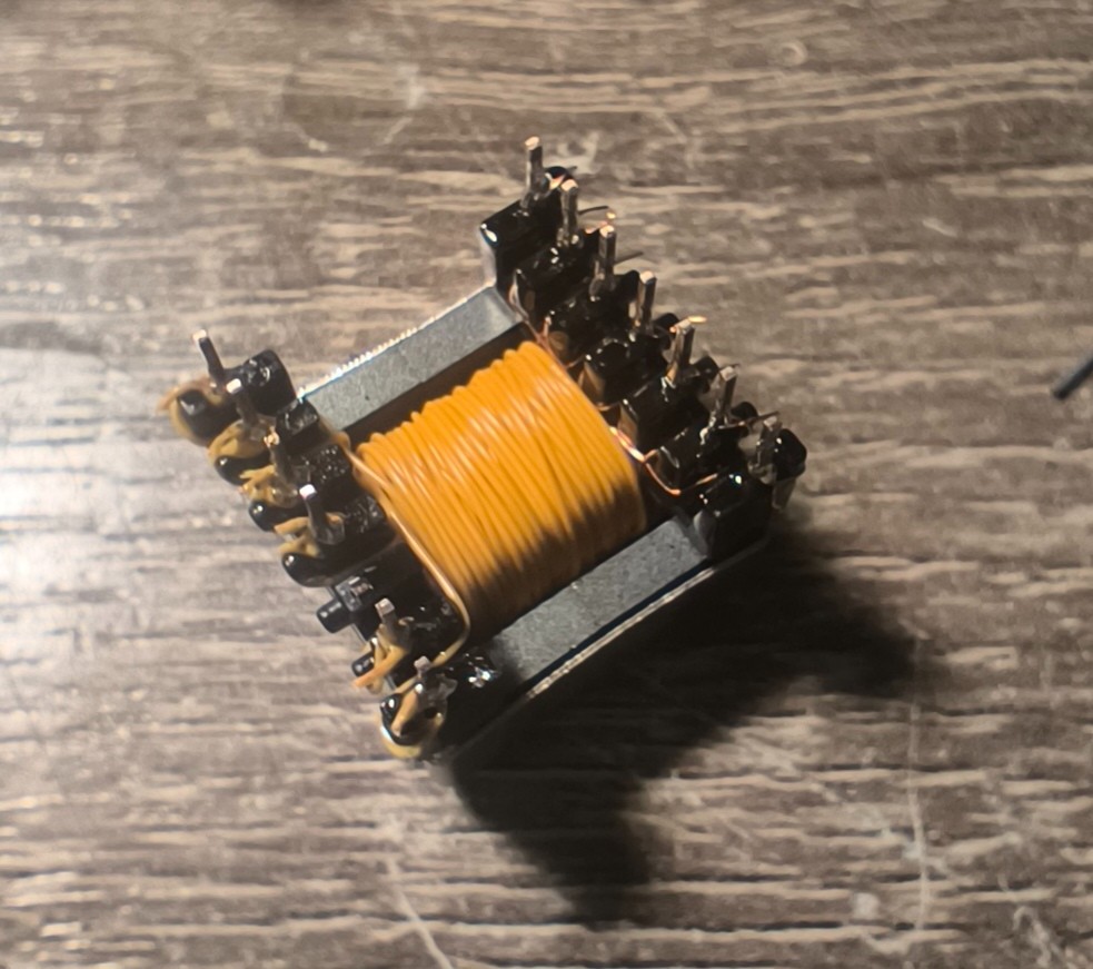

Делал я и резонансники с управляющим трансом и синхронным выпрямлением. Фоток готового жаль не осталось, (фото полуфабриката ниже) но вполне успешно, столько вот сигнальный транс тот еще геморрой, 7 обмоток.

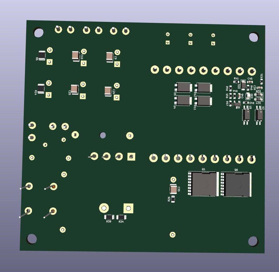

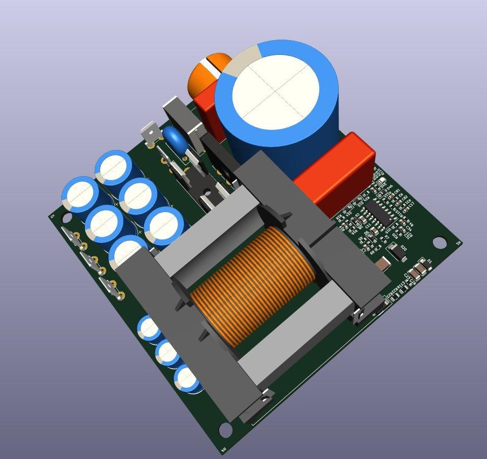

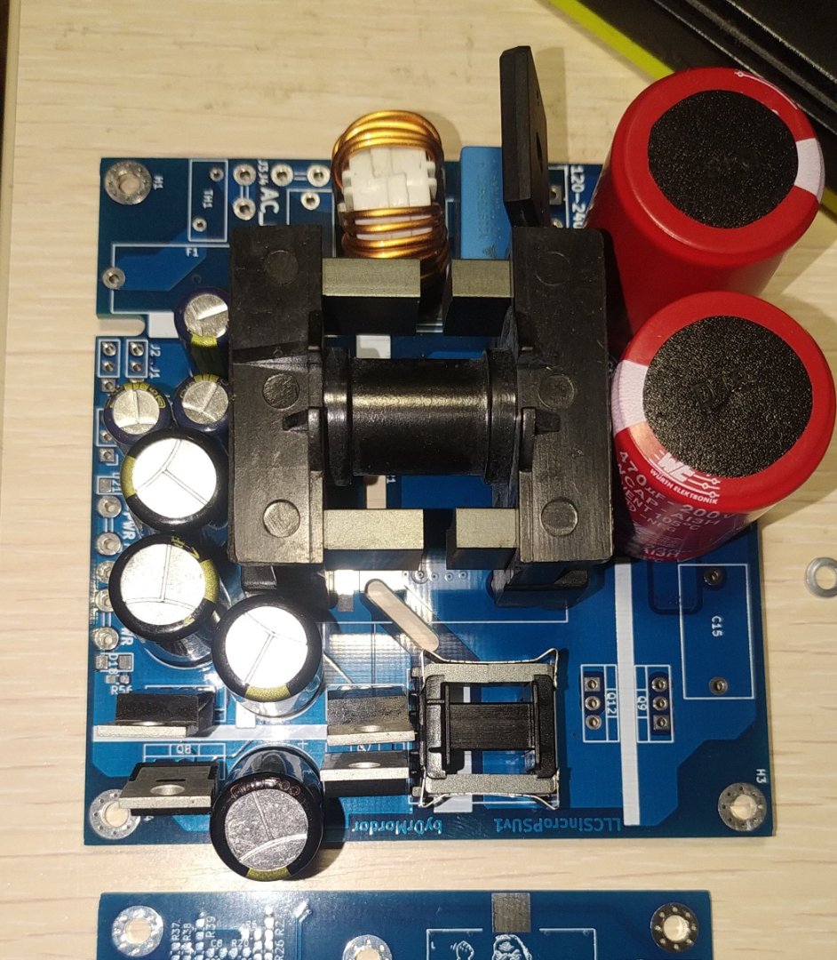

Накидал плату.

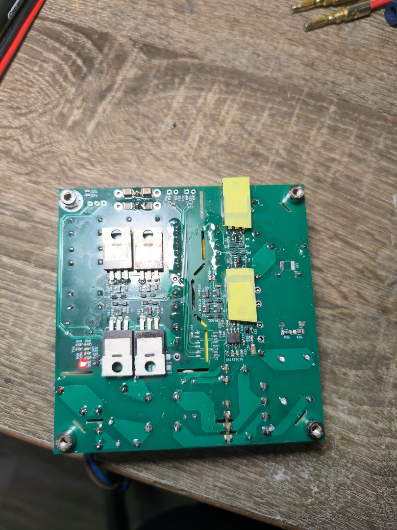

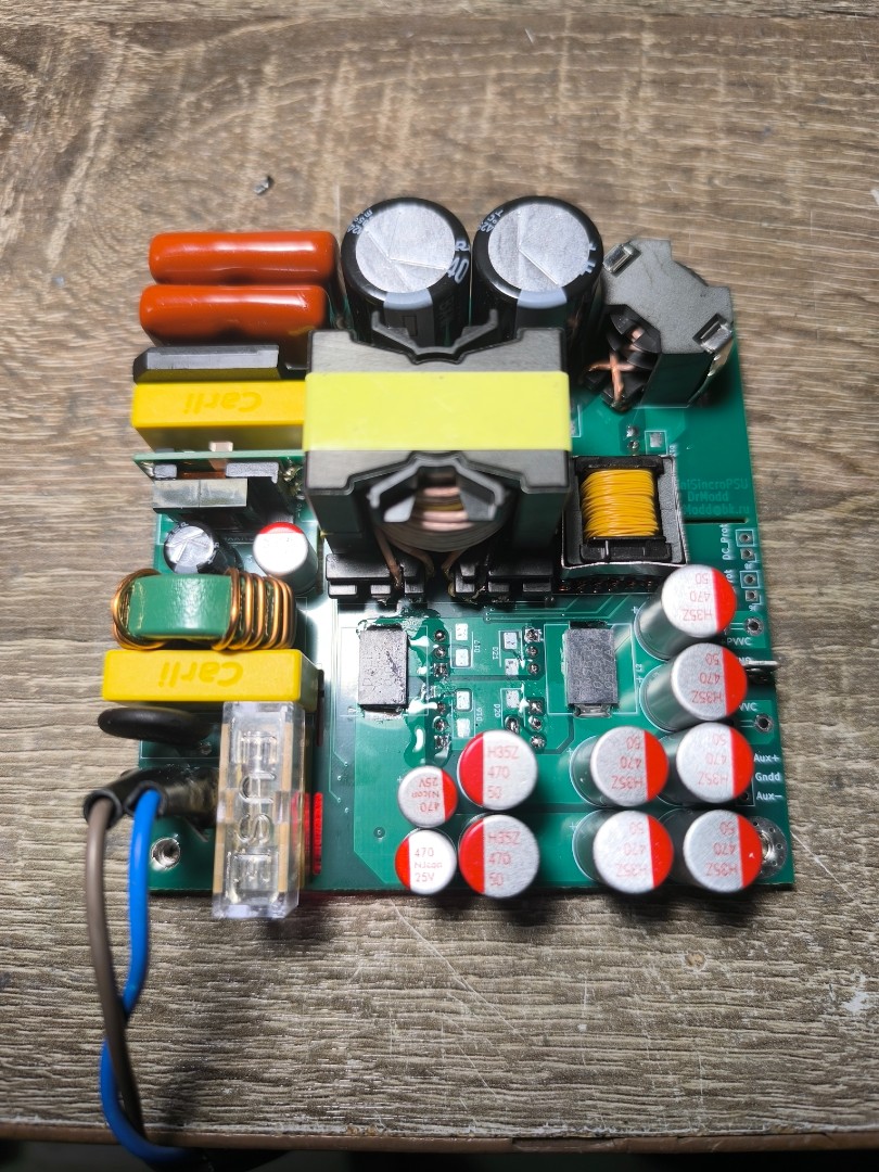

Re: Кошерный блок питания для усилителя мощности. (Ворклог)
В общем сделал достаточно компактный БП с синхронным выпрямлением.
- Сообщения: 184
- Стаж: 5 лет
- Репутация: 98
Контроллер UCC25600. Управляющий трансформатор 7 обмоток, Ш16\5\8
Узнаю кое-что
Поздравляю. Я так понял - тут стабилизация? Интересно было бы посмотреть форму тока первички на разных режимах.
Экспериментировал, но с увеличением Ls ZCS улетает, в некоторых случаях ток на старте приобретает совсем не кошерный вид.
Хотя, может для LLC это не актуально.
Трансформатор управления жестокая штука.
Спасибо))) А что узнал?
Без стабилизации, квазирезонансник.
