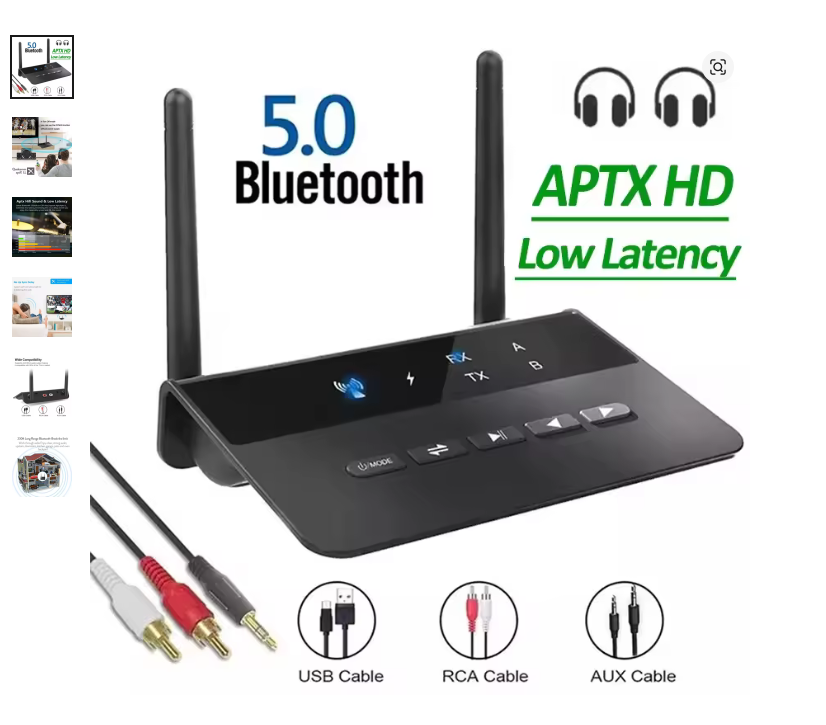

Здравствуйте.
Есть вот такой девайс, но как оказалось он хромает и по BT и по DAC. Связь стабильная, но после того как переключишся к примеру на смартфон (и отключишься как положено) с компью тера или не виден совсем, или не хочет подключаться.
Ну а по DAC качество ниже. Цыкает там, где в оригинале такого нет.
С хорошего: имеет ПУ и можно переключать треки, ставить на паузу, регулировать громкость, включить-выключить .
В принципе, такой связки,(Wi-Fi+DAC) было бы достаточно. И желательно чтобы был небольшой и мог валяться за аппаратурным шкафчиком.

BT і якість це не сумісні речі, через обмеження самого протоколу блюпуп. Я б порекомендував кабель.

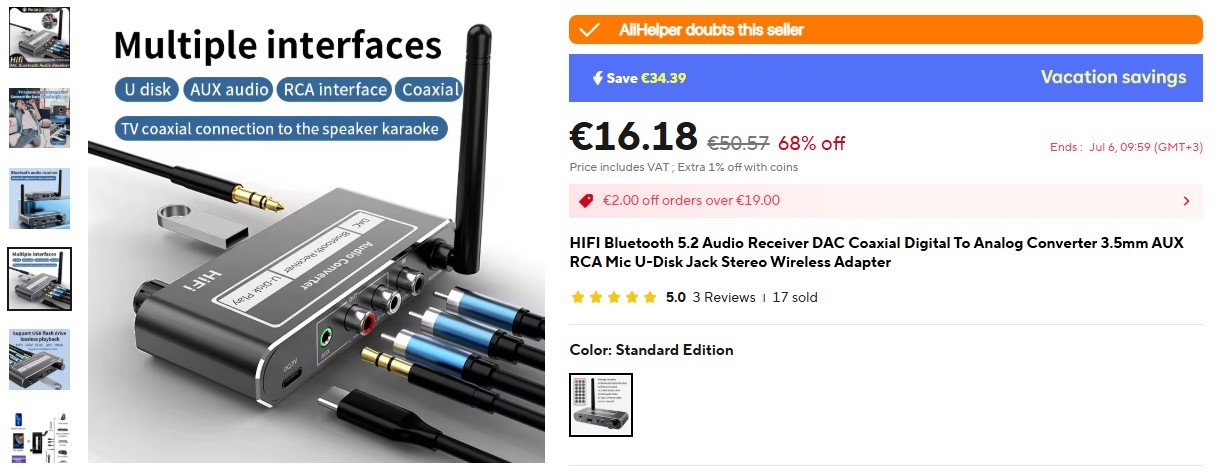

ВТ- це тільки один з каналів підсилювача. Для якісного відтворення є СД і дека. Просто ВТ теж є з різною якістю. Якщо я не відчую різниці МП3 128кбіт на компьютері і через підсилювач, - то цієї якості буде досить. Ну і щоб підключення було стабільним.emon писал(а): 06 июл 2025, 08:21 BT і якість це не сумісні речі, через обмеження самого протоколу блюпуп. Я б порекомендував кабель.
Я вже, до речі, придбав ось такий девайс. Всі вихвалюють а я побачу, чи він такий добрий. І саме головне що в ньому немає жодного перетворювача (DAC). Тому можливо буде краще.

А потім приходять повідомлення у ПП «може у Вас є нормальний цап, бо це китайське гівно вже надоїло»

Это как? На входе сжатый оцифрованный сигнал, на выходе аналоговый звук. Какой-то встроенный DAC там есть в любом случае. Это же не аналоговый радиоприемник. По чем эта коробочка выходит?m-shara писал(а): 06 июл 2025, 14:24 [І саме головне що в ньому немає жодного перетворювача (DAC). Тому можливо буде краще.

Писал не думая.Barkasov писал(а): 06 июл 2025, 19:17Это как? На входе сжатый оцифрованный сигнал, на выходе аналоговый звук. Какой-то встроенный DAC там есть в любом случае. Это же не аналоговый радиоприемник. По чем эта коробочка выходит?m-shara писал(а): 06 июл 2025, 14:24 [І саме головне що в ньому немає жодного перетворювача (DAC). Тому можливо буде краще.
Вот ссылка: https://www.aliexpress.com/item/1005006 ... 1802jnWWjt

Мені просто стало цікаво, що багато покупців дуже задоволені цією коробочкою. Поки що це просто цікавість, а не вирішення питання. Та й нормальні цапи як правило мають кучу входів і не мають БТ. Такі мені точно ні до чого.emon писал(а): 06 июл 2025, 14:54 А потім приходять повідомлення у ПП «може у Вас є нормальний цап, бо це китайське гівно вже надоїло»

Хай прийде цей, що я заказав (він мені згодиться і для других цілей), а ось цей з кодеком LDAC пощупаю пізніше.
https://www.aliexpress.com/item/1005006 ... 89732118_3

Ну що ж. Коробочка приїхала. Вона трохи більш пластмасова, ніж та що є у мене, але перш за все мені сподобалась відстань, з якої я впевнено підключився і міг слухати музику - це понад 20 м. (одна бетонна стіна на шляху але з дверима). Ну а якість послухаю вдома.

-Ось таку інформасію про кодек AAC вивів ІІ.
Музика із Мак ОС Секвойя звучить один до одного. Тестовий аудіо СД диск - теж. Для мене цього більш ніж достатно. Але якщо запустити флак файли то використовується або VLC або QuickTime Player і звук мені не подобається.
Коробочка склеєна, тому розібрати і подивитися що всередині не получається.

+ Эта коробочка имеет развитые входа\выходы на все случаи жизни, может одновременно выдавать звук на RCA и оптику, + максимум возможностей по BT, есть фирменное приложение с параметрическим эквалайзером (сам ими не пользуюсь), нормальная поддержка устройства и обновлений.

Много написано повторяющейся информации и восторженных возгласов но я так и не прочитал: на какое расстояние обеспечивает прием, и есть ли вообще прием (или только передача). Вот этот маленький и дешевый что я купил (к примеру), технически описан идеально и понятно.
