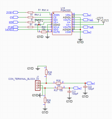

ЗЫ. Посмотрел на свою схему с ПГА: ничего особенного нет. 3 года этот усилитель использовал, пока целиком на класс Д не переключился. Чего только на входы не втыкал - ничего ни разу не сгорело. Что там китайцы такое смогли сделать, что у них горит? По питанию, может, или какие-нить электролиты на входе при включении\выключении вольтдобавкой работают?
Без имени.png (42.42 КБ) 9704 просмотра

схему примерно набросал
Schematic_vol_con_2025-07-12.pdf
(159.38 КБ) 272 скачивания
...Ну а так я думал, что без прошивки контроллера Вам эта схема ничего не даст :roll:
Re: Хочу регулировать громкость не вставая с кресла.
и да, я совсем не представляю: какие у Вас там будут исполнительные устройства. Я просто написал на выходах контроллера in1, in2, out1, out2, power. А уж какие там ключи и реле - Вам виднее. Прошивку сделаю неспешно. Спешно не сделаю.
...Если SMD-шный контроллер не нравится - могу на DIP заменить
