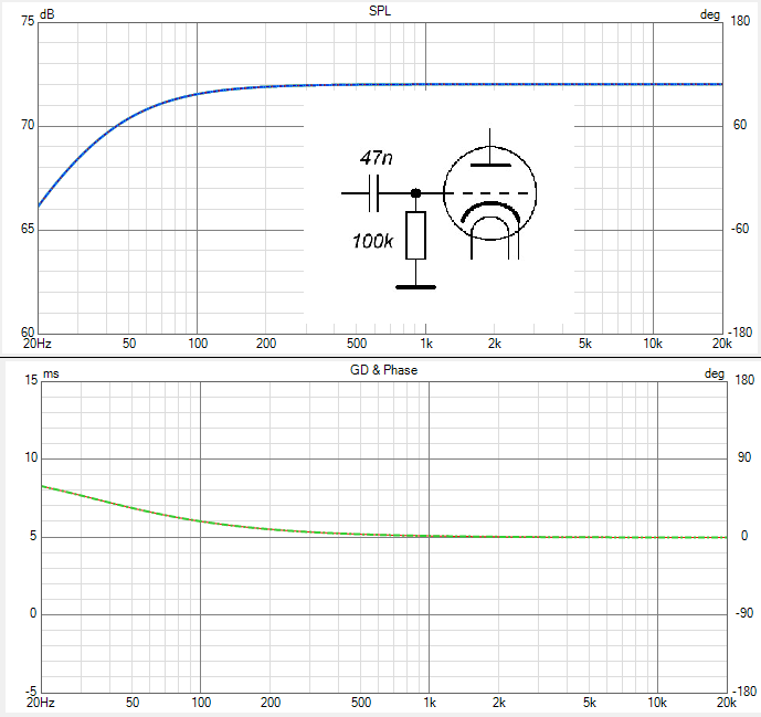

Не пойму, Вы предпочитаете сдвинутую (крученную) фазу?avic1111 писал(а): 11 сен 2024, 21:43 Радиолампа по своим характеристикам является высокоомным прибором, по-этому емкостные параметры на входе и выходе лампового каскада очень сильно влияют на фазовую характеристику сигнала проходящего через лампу,то-есть на звук. Практически меняя емкость межкаскадного конденсатора вы изменяете сдвиг фазы сигнала.
Так это легко устроить и в каменном усилителе.
Фаза завязана с АЧХ. Уменьшаете ёмкость межкаскадного конденсатора, увеличивается завал АЧХ на НЧ, на больший градус крутится фаза. Достаточно на порядок увеличить ёмкость межкаскадного конденсатора, АЧХ и фаза станет ровная.
Но ТВЗ в ламповом усилителе не идеален. Завал АЧХ на НЧ по любому будет, соответственно и фаза подкрутится.
А дальше АС добавит. Широкополосник на краях (и не только) диапазона будет крутить. В многополосных АС фильтры.
Так что сдвиг фазы от межкаскадного конденсатора – цветочки.
Лично я, в слышимость абсолютной фазы не верю. Да и в сети достаточно видео с прослушиванием ровной и самой дикой кручёной фазой.
А Вы меняя ёмкость, скорее всего слышите изменение АЧХ а не фазы.

При типичных номиналах емкости межкаскажных конденсаторов (чаще всего от 0,22-0,33 мкФ до 3,3-4,7 мкФ) этот эффект практически отсутствует.avic1111 писал(а): 11 сен 2024, 21:43 ...Радиолампа по своим характеристикам является высокоомным прибором, по-этому емкостные параметры на входе и выходе лампового каскада очень сильно влияют на фазовую характеристику сигнала проходящего через лампу,то-есть на звук. Практически меняя емкость межкаскадного конденсатора вы изменяете сдвиг фазы сигнала....
Кроме того, вы излишне упрощаете сложную картину.

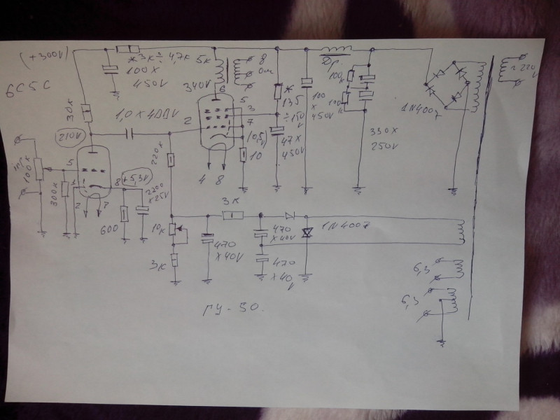

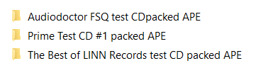

Сейчас в плане доводки у меня китайский набор на лампах 6Ж8 и ГУ50. Хочу выяснить какой ток анода (допустимый) для ГУ50 могу выставить с учетом выходного трансформатора. По каким критериям можно судить что дальше ток нельзя увеличивать? И что вы скажете насчет вот таких тествых дисков (файлов), можно ли по ним настроить так, чтобы " птички запели, ветерок подул"?

Извините. но ваши вопросы некорректны, нужно уточнить базу от чего "плясать". Давайте начнем: вы можете предоставить схему этого усилителя, нужно знать хотя -бы напряжение питания выходного каскада и хоть какие нибудь данные выходного трансформатора (сопротивление нагрузки первичной обмотки, на какой постоянный ток расчитан). А так без хоть каких нибудь данных это уравнение не очень решаемо. лампа гу50 может работать с напряжениями на аноде до1000 вольт и током 40 ма при рассеиваемой мощности на аноде 40 ватт. Но нам такие излишества не нужны, это для передатчиков а не для звука. Нам хватит в однотактнике до 400 вольт. Выходной каскад в каком режиме работает: пентод или триод? У меня есть наработки для пентодного каскада,есть схема с режимами, надо только найти. Делал двойное моно.где-то фотки есть , найду выложу. Жду от вас схему,если это возможно. наверно нужно создать новую тему и там выложить схему с вопросами, это будет правильно по правилам форума. А там еще подтянутся специалисты и будет все окей.

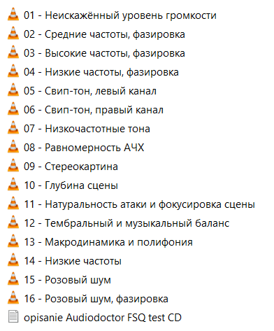

Пользовался когда-то аудио доктором, позволяет правильно подключить акустику и определить качество вашей системы.А для настройки лучше Шмелев.

viewtopic.php?t=2037 В принципе, мне звучание нравится, АС менять не собираюсь, хочу по совету нашего модератора Дмитрия немного переделать усилитель. Схема тоже есть. Для этого надо поднять анодный ток с 52 ма хотя бы до 85. (ГУ50). Усилитель класса А. Данные трансформатора (макс. доп. ток) неизвестен. Но так как он позиционируется как 8 ВТ (теоретически) а выдает только 2,5 Вт, то у меня есть надежда увеличить анодный ток. Наверное буду смотреть при этом на коэф.гармоник.

Максимальный ток для гу50, зависит от напряжения на аноде, что-бы не превысить максимальную рассеиваемую мощность на аноде 40 ватт.заявленную в характеристиках лампы. Если превышать, аноды раскаляются до малинового,красного цвета. Это перегрев лампы, долго лампа работать не сможет и выйдет из строя. Например у вас 400вольт:40w:400v=0,1-максимальный ток 100ма. но ваши выходники скорее такого тока не потянут. А хваатит мощности блока питания что-бы поднять ток до 80ма? Если у вас гу50 включена триодом, а транс был расчитан на пентодное включение, то вы тем более не получите пропорционального прироста мощности при увеличении тока лампы. Ток растет а внутренне сопротивление лампы уменьшается. А транс например 5к/8ом,растет рассогласование нагрузки, звук может быть хуже.Если гу50 включена пентодом, здесь альфа намного меньше и требует намного большей точности согласования с нагрузкой.Пробуйте постепенно увеличивать ток по 5ма и слушать . Вот моя рабочая схема, выдавала уверенных 5w.

Прочитал всю ветку про ваш кит. Я наверное поторопился с рекомендациями не прочитав всю информацию.Есть предложение первести работу выходного каскада в пентод. Да, с такой индуктивностью первички вых. трансов может оказаться маловато баса,но это не факт. А с напряжением на экранной сетке 135-150вольт потребуется сеточно смещение в раза три меньше.Это даст прирост напряжения между анодом и катодом вольт на тридцать. А самое главное драйвера хватит с большим избытком раскачать лампу и вы получите выходную мощность намного больше чем в триоде. А недостаток низов можно подтянуть обратной связью с дополнительного резистора катода выходной лампы. И выравняется переизбыток раскачки драйвера. В результате можно получить звук лучше,чем втриодном включении.Поверте вам не скучно будет этим заниматься. Особых вложений не потребуется: один электролит и около пяти сопротивлений. А вдруг если не понравится, всегда без особых усилий можно зделать откат. И еще. может вы знаете: если подключать анод лампы к выводу транса который ближе к керну, то-есть к началу первичной обмотки- высокие будут лучше потому-что меньше емкость.

Драйвера и так хватает с избытком. В теперешней схеме низов тоже хватает (еще бы их услышатьavic1111 писал(а): 13 сен 2024, 19:24 А самое главное драйвера хватит с большим избытком раскачать лампу и вы получите выходную мощность намного больше чем в триоде.
Потому что они качественные, и если меня устроит их звучание, то и АС тоже. Так проще что то услышать.
