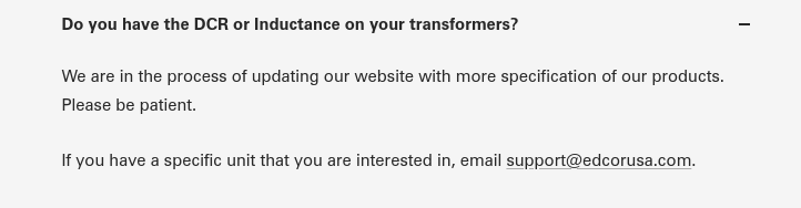

А почему для этих нормальных тр-ров указаны только мощность и сопротивление по постоянному току? Как я предполагаю это сопротивление имеет решающую роль в совместимости? А индуктивность не так важна?LinuxManiac писал(а): 02 июн 2024, 11:28 Подтверждаю. Вот, для примера, одно из самых бюджетных предложений из числа приемлемых. Цена одного трансформатора без доставки.
https://edcorusa.com/products/gxse10-3- ... 8a6b&_ss=c
А вот это - хороший трансформатор:
https://edcorusa.com/products/cxse25-3- ... 7238&_ss=c
Попробую спросить у продавца. Хотя они чаще всего лишь продавцы. Другое дело если от завода.LinuxManiac писал(а): 01 июн 2024, 16:00 Схема приемлемая. Распространенная.

Все прочие данные по конкретному трансформатору доступны по запросу в переписке с производителем.m-shara писал(а): 02 июн 2024, 18:53 А почему для этих нормальных тр-ров указаны только мощность и сопротивление по постоянному току? Как я предполагаю это сопротивление имеет решающую роль в совместимости? А индуктивность не так важна?
- Screenshot at 2024-06-02 18-59-56.png (20.37 КБ) 5102 просмотра

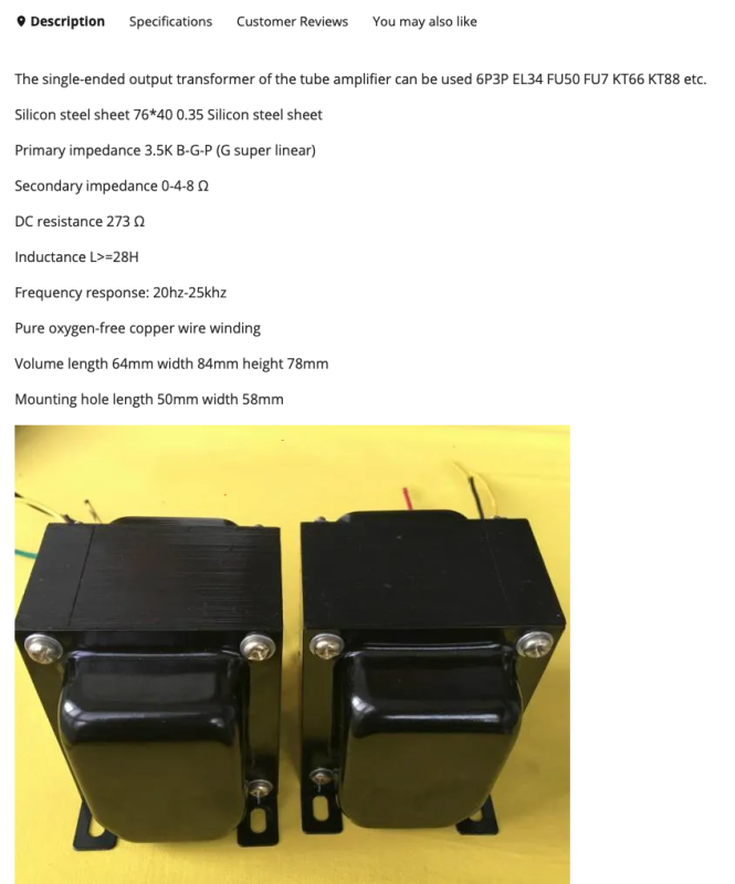

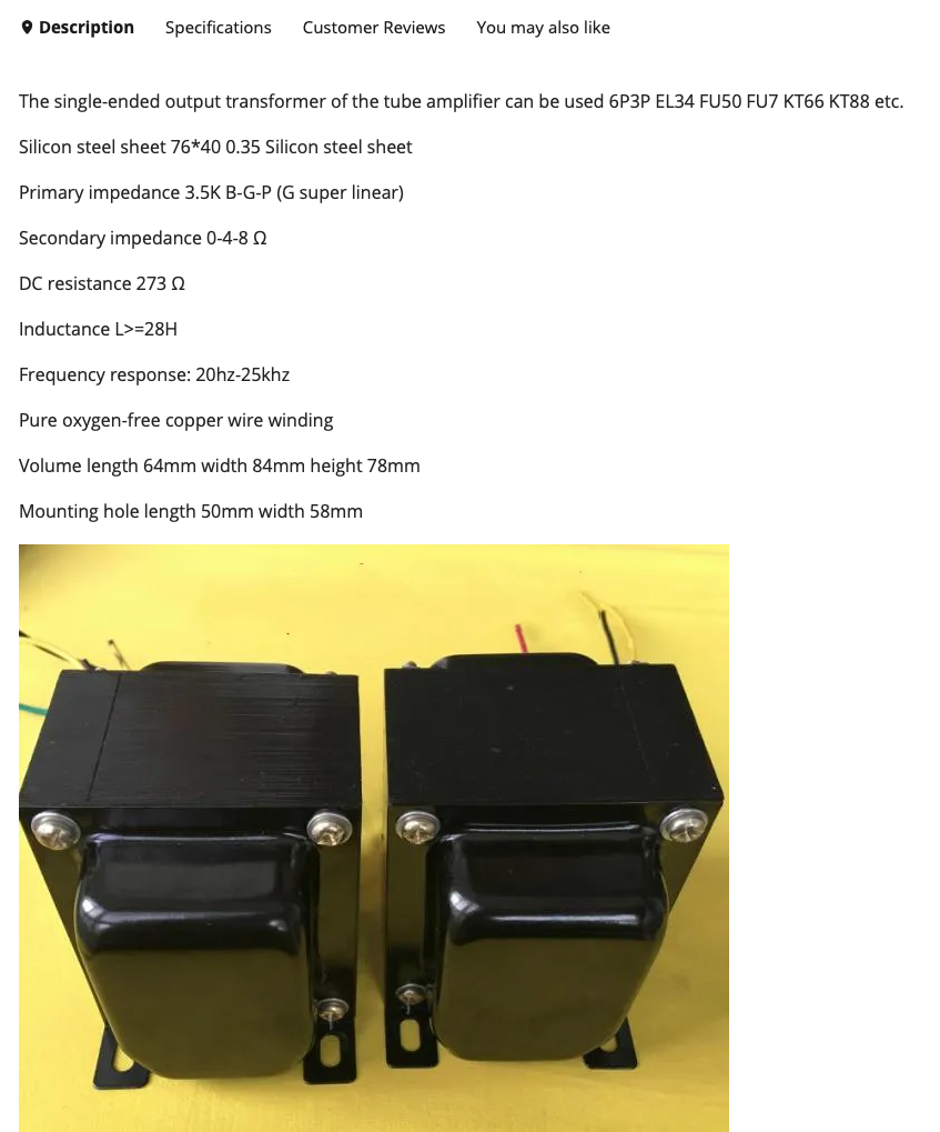

Я нашел на том же Али скорее всего аналогичные трансформаторы со спецификацией. Правда, есть отличия в креплении. Но это скорее всего сменный элемент. А на ю-тубе нашел видео, где человек раскурочил нечто похожее. Никакого секционирования там скорее всего нет. Правда это не явно. Но ругал.LinuxManiac писал(а): 02 июн 2024, 19:04Все прочие данные по конкретному трансформатору доступны по запросу в переписке с производителем.m-shara писал(а): 02 июн 2024, 18:53 А почему для этих нормальных тр-ров указаны только мощность и сопротивление по постоянному току? Как я предполагаю это сопротивление имеет решающую роль в совместимости? А индуктивность не так важна?
У меня явно начал пропадать интерес к этому изделию.

Секционирования отсюда не разглядеть, а вот габарит у трансформаторов какой-то маловатый для таких лампочек в однотакте. В магнитофоне "Днипро" что-то похожего размера емнип стояло. Но там пуш-пулл на 6п14п был. И никаких 20 Герц там никто и не заявлял

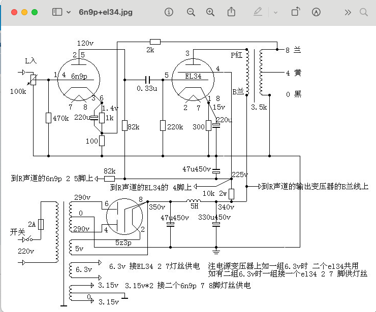

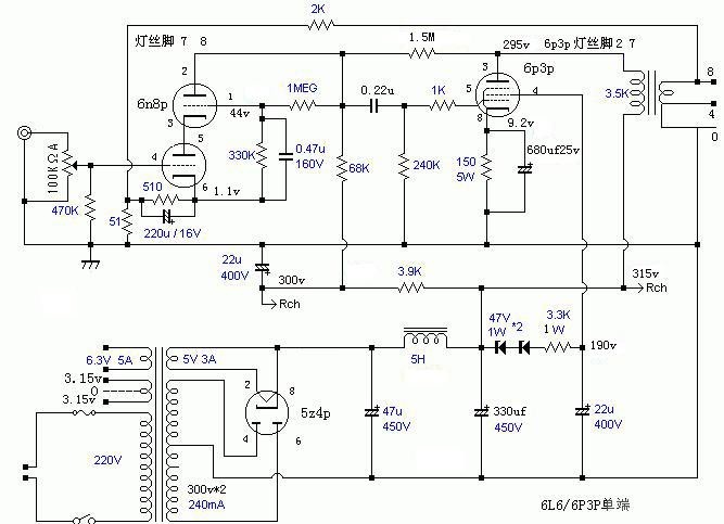

Что скажете (для всех заглянувших) насчет этой схемы?
А вот линк на Али.https://www.aliexpress.com/item/4000313 ... ry_from%3A
