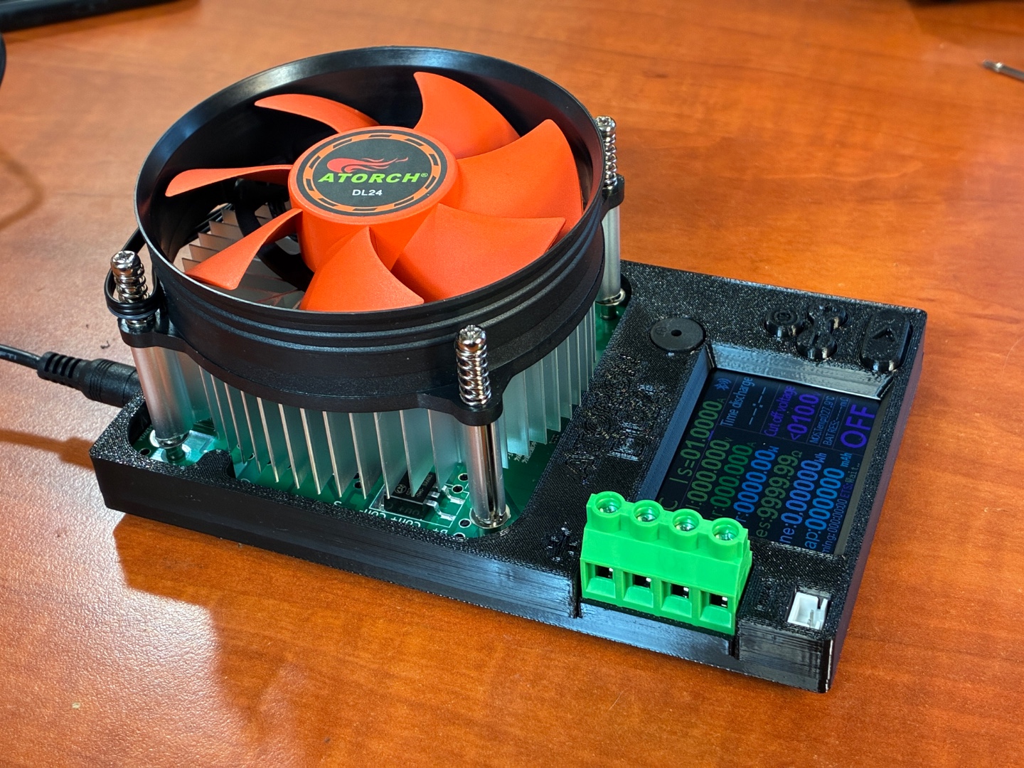

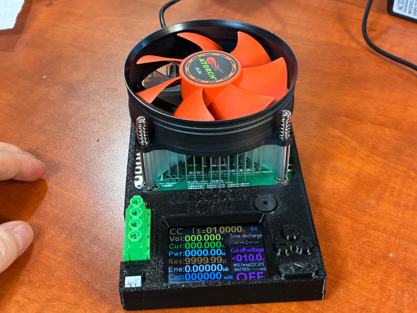

Atorch DL24 (150W) — электронная нагрузка
Купил обновлённую версию электронной нагрузки.

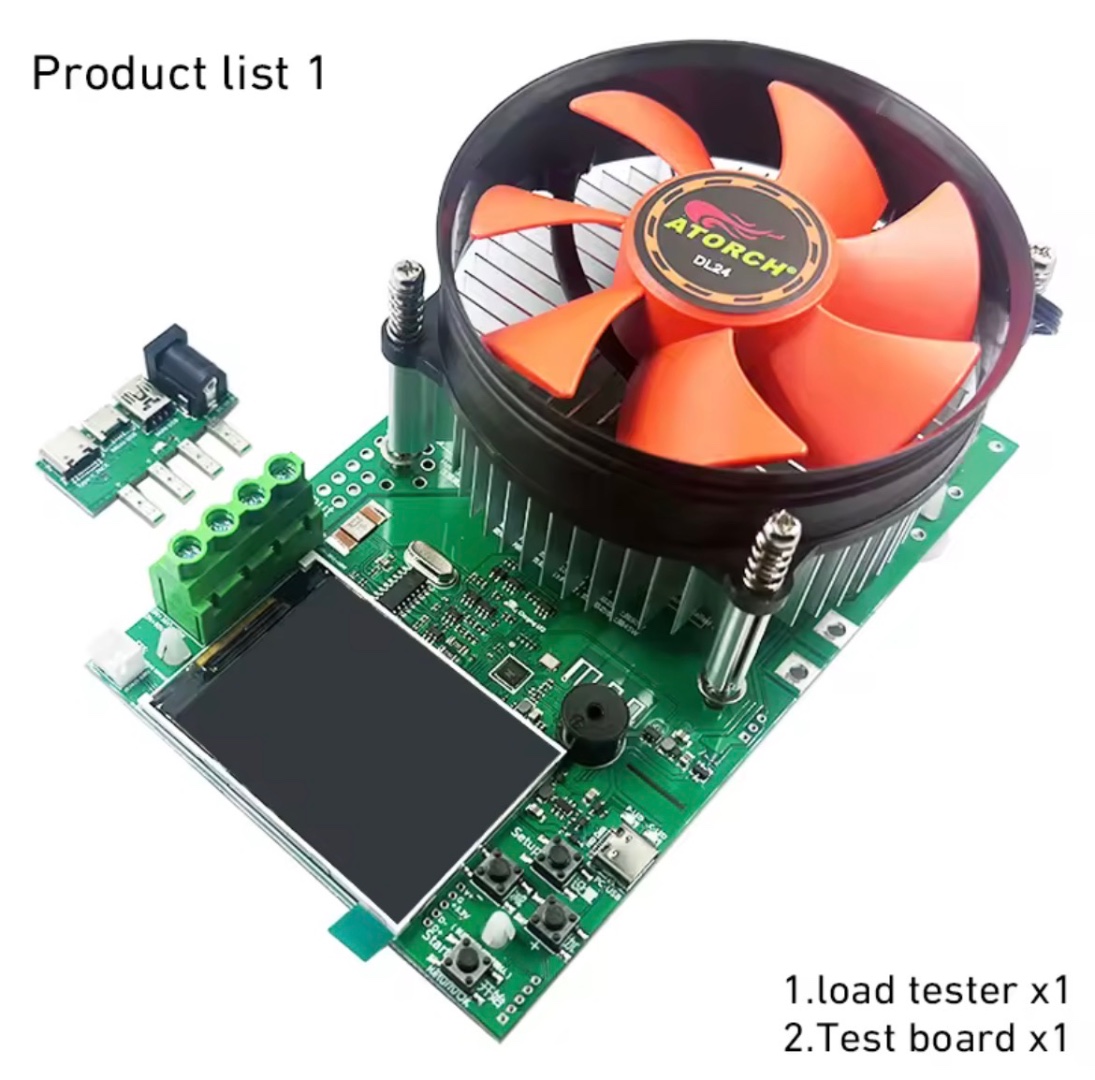

Из плюсов — работает стабильно и без нареканий. В предыдущих версиях датчик температуры находился достаточно далеко от силового транзистора, из-за чего система работала с перегревом. В этой версии датчик установлен непосредственно под транзистором, поэтому контроль температуры стал точнее и адекватнее.
В целом, если рассматривать соотношение цена/качество, на данный момент это, пожалуй, один из самых оптимальных вариантов.

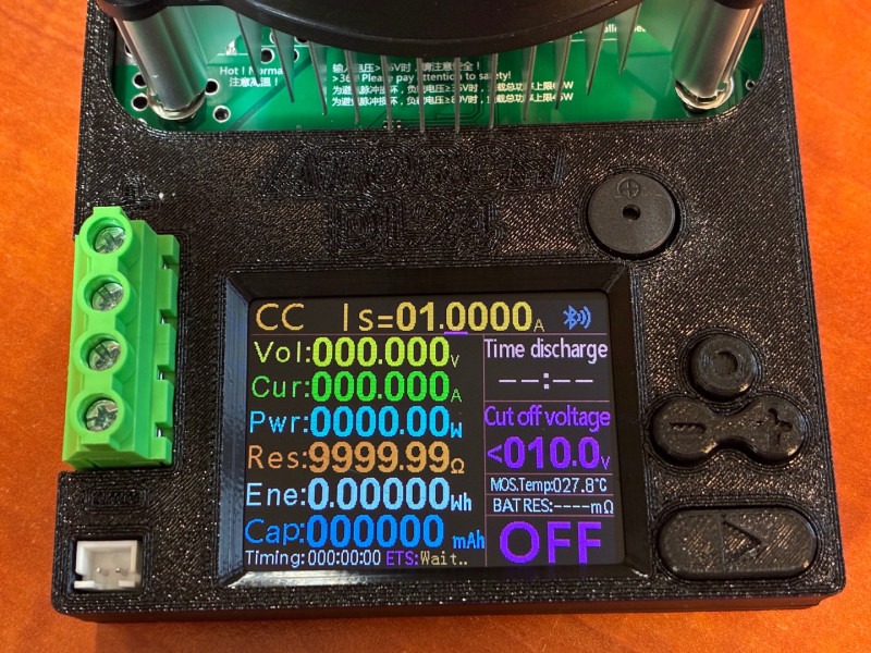

🔹 Дисплей и управление
• 2.4” цветной TFT-дисплей
• Управление 4 кнопками
