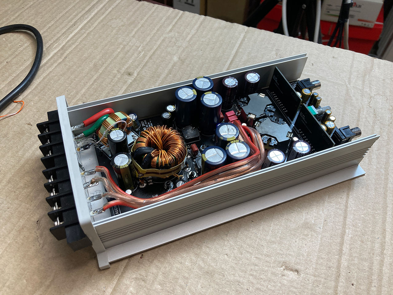

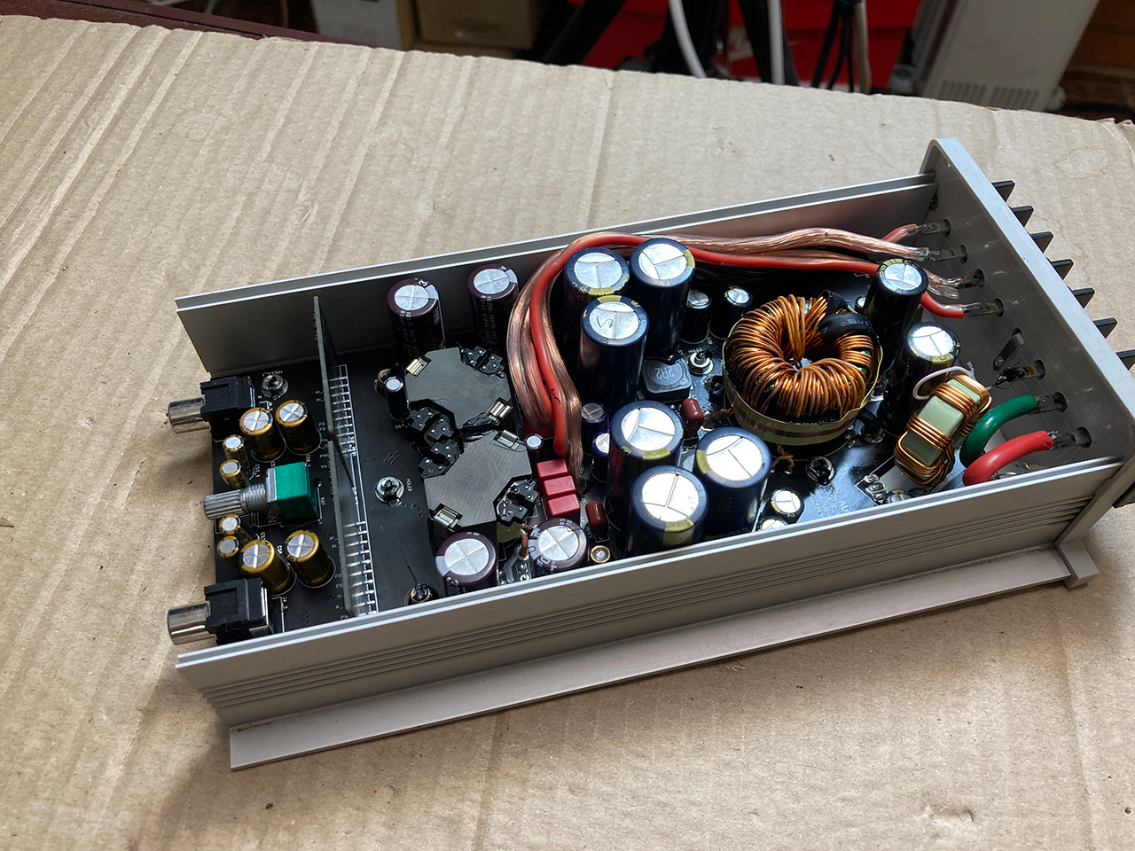

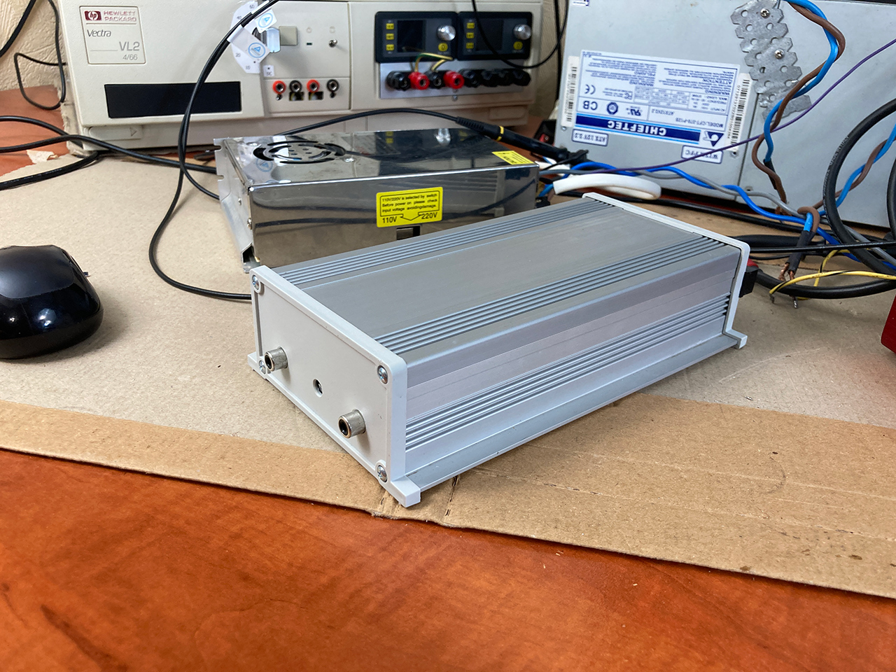

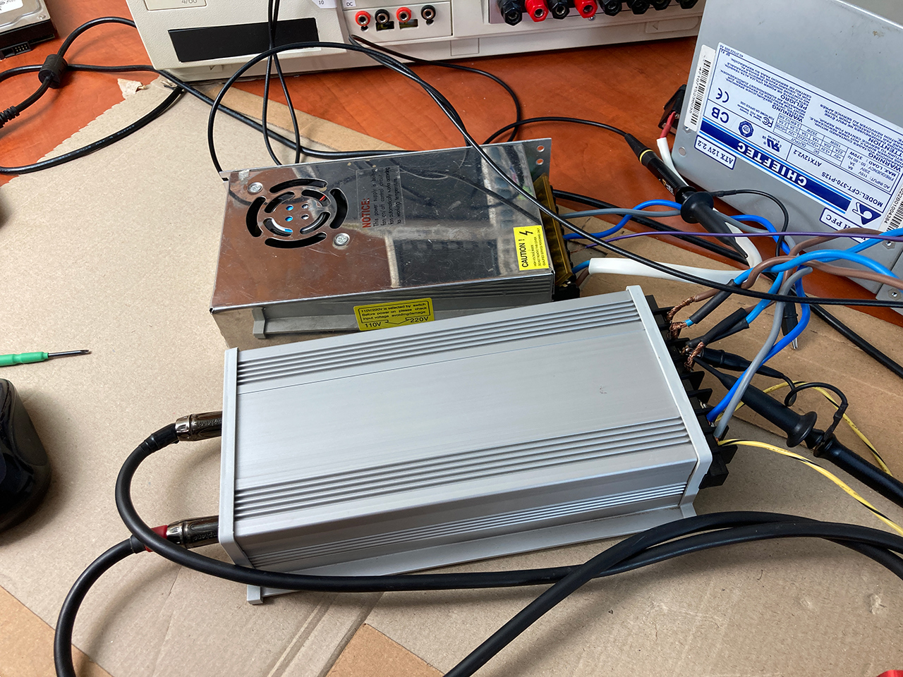

Юрий прислал потестить усилитель (аналог Purifi ), а мне ж хлебом не корми.... Усилитель имеет 2 канала по 100Вт и питается от 14 Вольт.
Вот собственно и он

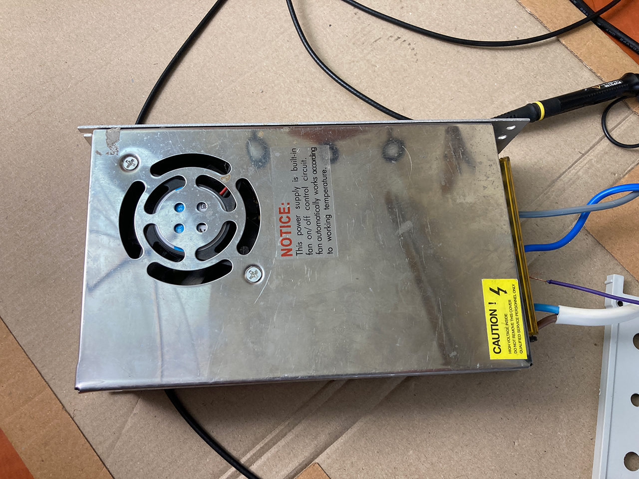

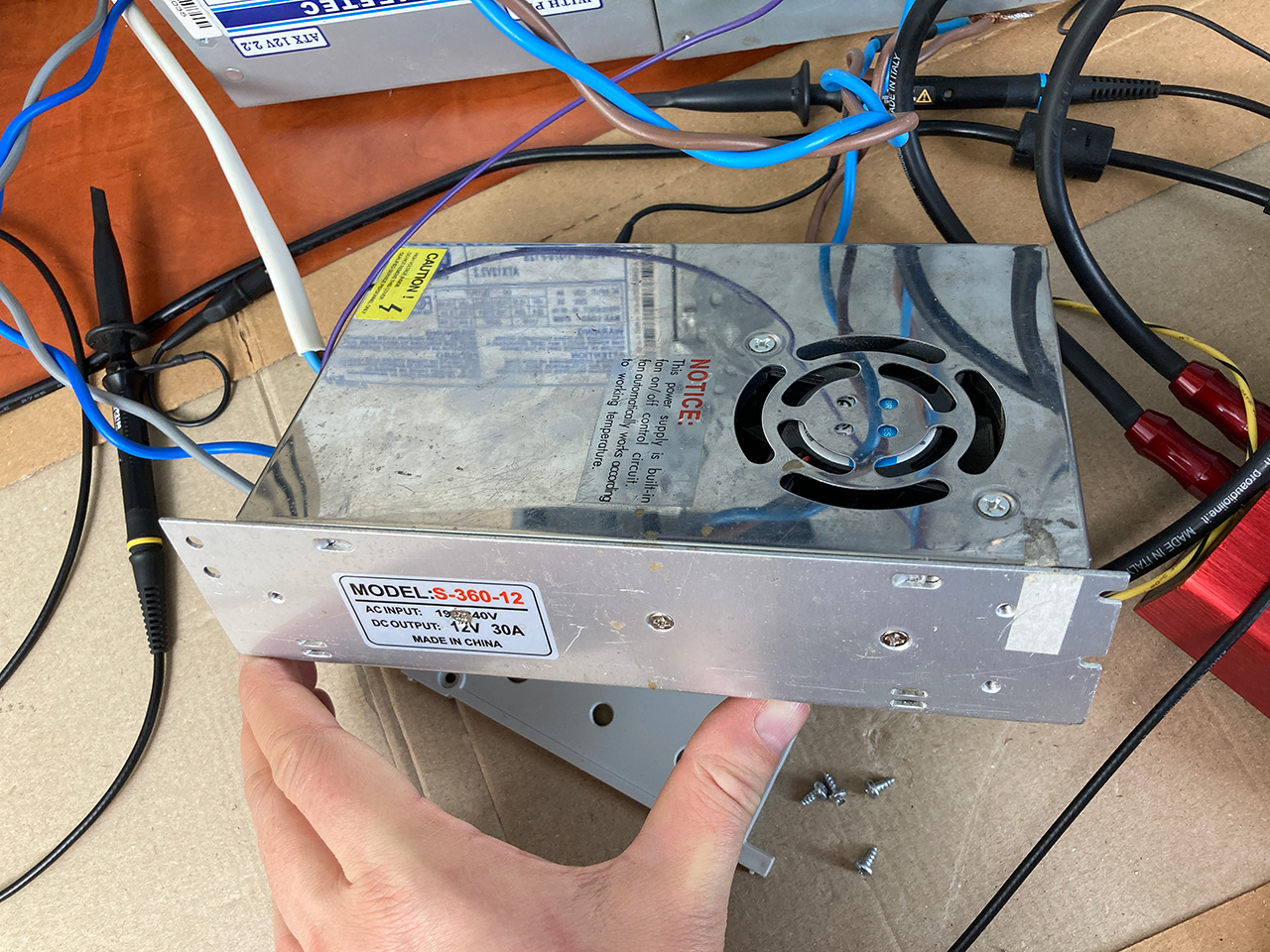

Мой блок питания не справился с такой нагрузкой, пришлось просить выслать еще и блок на 14 Вольт 30А
Вот собственно и он

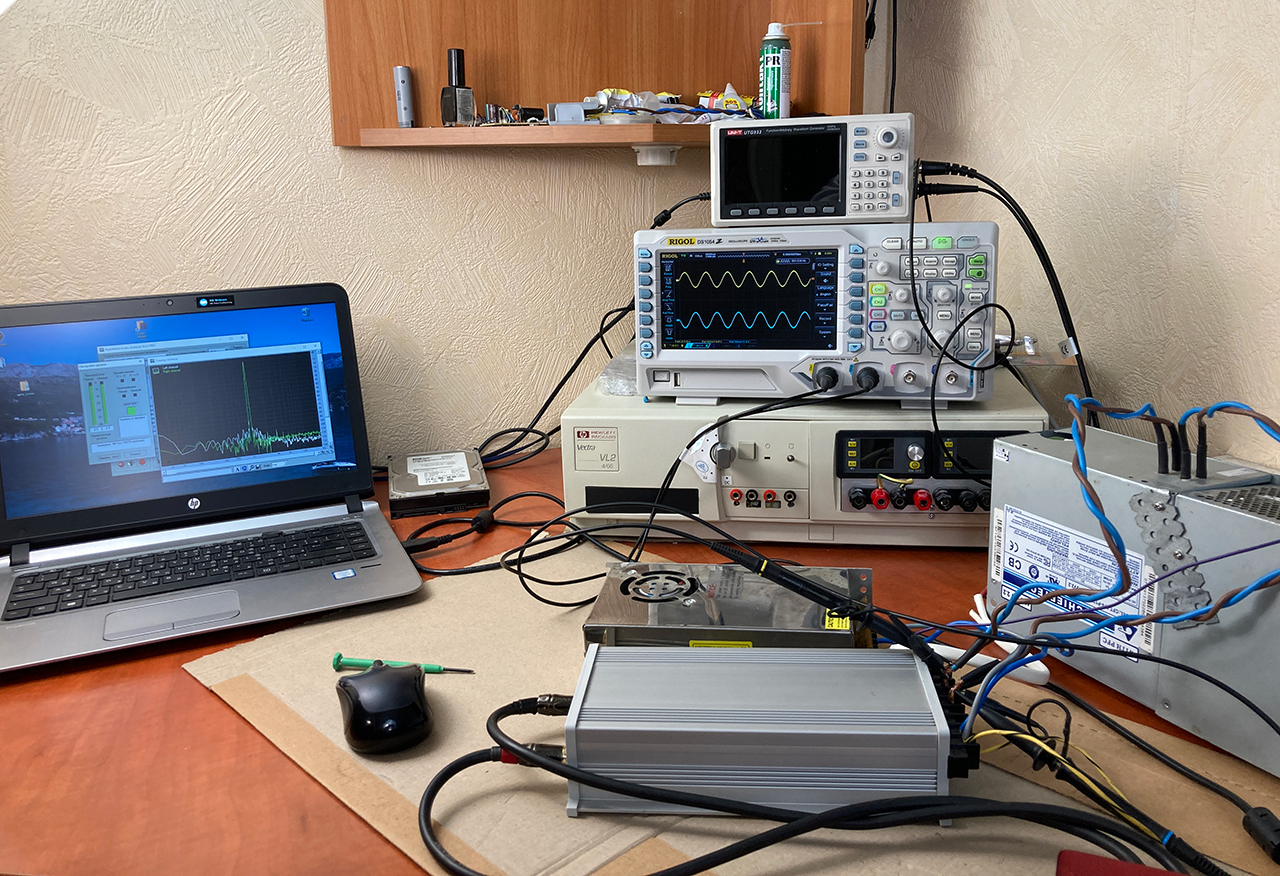

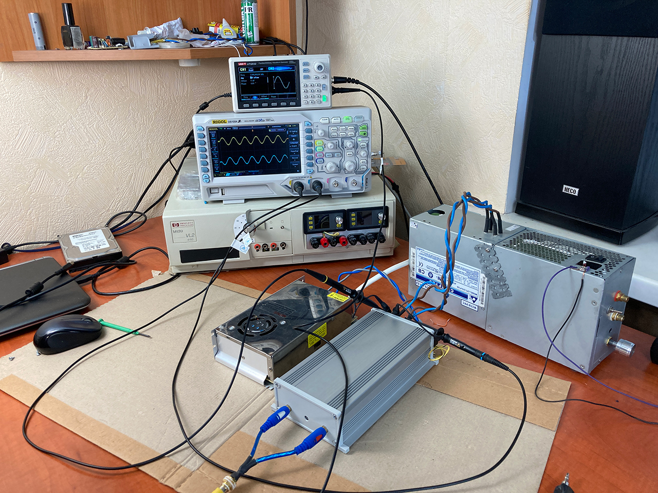

Подключил, будем смотреть.

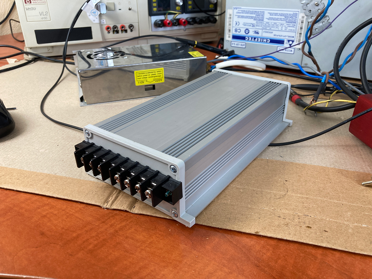

Кстати вот для машины оооочень актуально маленький размер усилителя.
Re: Автомобильный усилитель D класса на 100Вт от Sous
Странно, что он на 2 канала, обычно 4 плюс сабвуфер а так только 2 колонки подключить получится.

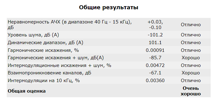

И так первый замер автомобильного усилителя на мощности около 20 Вт
АЧХ супер, гармонические искажения и остальные характеристики отличные. Я прослушивал на нем музыку, очень даже звучит! Он всеядный, нагружать можно от одного до восьми Ом.

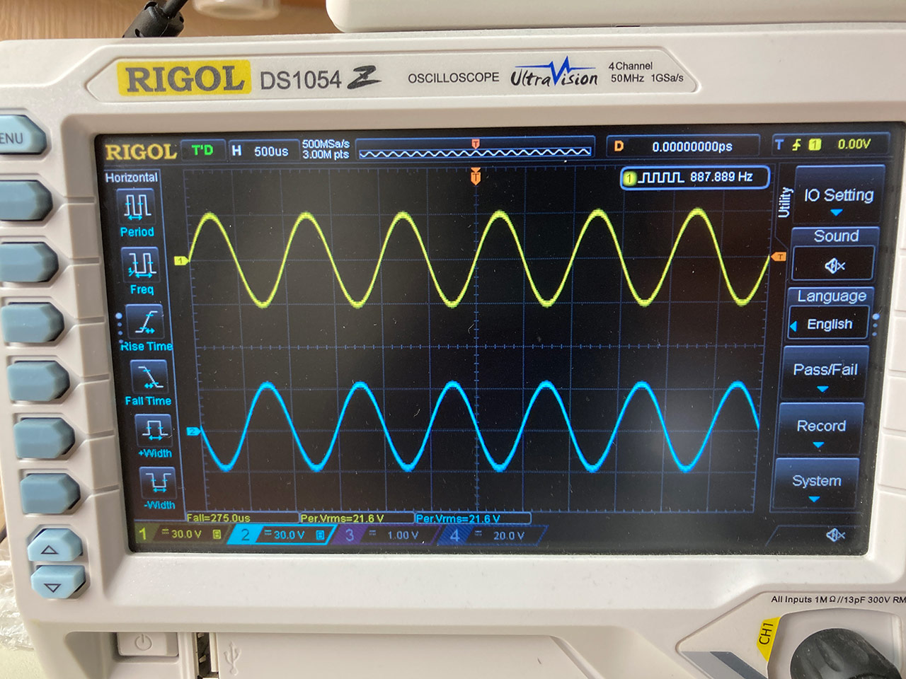

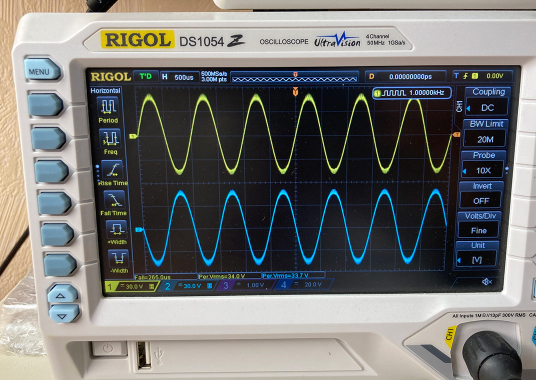

Замеры максимальной мощности усилителя на 8 и 4 ом
Нагрузка 4 Ом, напряжение питания 14.5 Вольт, мощность 116 Вт
Нагрузка 8 Ом, напряжение питания 14.5 Вольт, мощность 144 Вт
Что могу сказать, Юрий делает усилители с запасом мощности, а не так как многие, сколько максимум выдаст то и пишут в характеристиках.

Интересно, почему интенмодуляции в 5 раз больше гармоник? Питание шалит чтоли?
- Сообщения: 4218
- Стаж: 14 лет 3 месяца
- Репутация: 2797
Он прожорливый, нужно от аккумулятора наверно проверять такие, возможно питание.
- Сообщения: 1443
- Репутация: 1254
это сильно от входного усилителя в аудиокарте зависит, обычно интермодуляция незначительно больше КНИlgedmitry писал(а): 23 сен 2021, 11:48 Интересно, почему интенмодуляции в 5 раз больше гармоник? Питание шалит чтоли?![]()

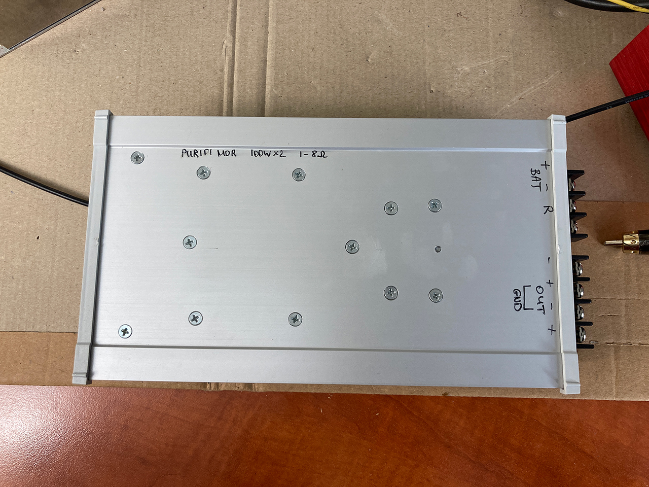

а что там на корпусе Purifi написано? клон чтоли?
даже если и нет, то такой на 220 и с регулировкой громкости на корпусе - отличнейшее изделие!
- Сообщения: 1443
- Репутация: 1254
Да, это новый модулятор (внутренний индекс 6_0х)по мотивам пурифи. У него нет завала на 20кГц и выше петлевое усиление.

Мне кажется или сигнал левого или правого канала неправильно подключён? Там зеркальное отображение синусоиды.
- Сообщения: 1443
- Репутация: 1254
один канал инвертирующий, как почти во всех автоусилитклях. Это нужно для уравновещивания нагрузки на каждую шину источника питания.
- Стаж: 7 лет 1 месяц
Это что, динамики в противофазе нужно включать?
- Сообщения: 1443
- Репутация: 1254
Да, совершенно верно.
