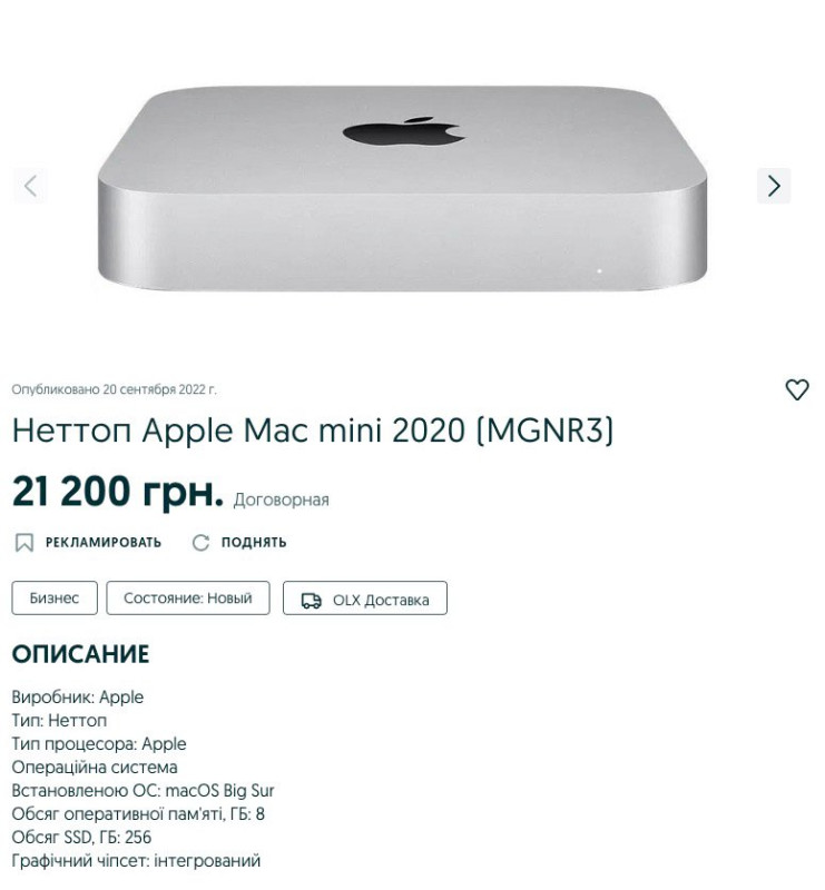

Apple Mac mini как вариант. Можно найти б/у за предполагаемый бюджет. Туда стает Макось (ядро Макоси это де-факто FreBSD) - места занимает минимально, не греется еще и монитор можно повесить нормальный и кино смотреть
Вот к примеру совсем свежий на нормальном проце (приблизительно 505 долларов просят), Единственный минус - мало ОЗУ, но для музыки и просмотрв фильмов + интернет будет достаточно. Если брать более старый - еще дешевшле будет. Мак мини 2014 года к примеру раздают от 100 долларов и выше. А там вполне себе нормальные процики 4-й серии.
Для любителей Виндоус - на Маки без проблем ставится винда (там процессоры Intel). только на новые Маки - начиная с 2022 года с ARM процессором от Apple серии "М" уже не поставишь Виндоус. Но купить Мак и поставить на него Виндоус - ИМХО не кошерно. Главный "+" Макинтошей - отличная операционка и никаких вирусов (на Маке вирусов нет), то есть и антивирус не нужен.
