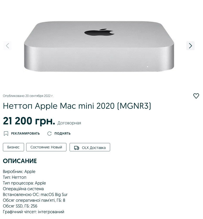

mwebmaster писал(а): 29 сен 2022, 19:27 Опять значит малинка наш выбор...
Мой знакомый ЦАПостроитель сказал, что ничто не сравниться по вычислительной мощности с ПК.
Так что ИМХО лучшее решение для ГУ наверное будет ПК. Если хочется компактнее - миниПК - баребоне-системы (неттопы всякия).
Apple Mac mini как вариант. Можно найти б/у за предполагаемый бюджет. Туда стает Макось (ядро Макоси это де-факто FreBSD) - места занимает минимально, не греется еще и монитор можно повесить нормальный и кино смотреть :) + Блютус + Wi-Fi + обычный сетевой интернет.
Вот к примеру совсем свежий на нормальном проце (приблизительно 505 долларов просят), Единственный минус - мало ОЗУ, но для музыки и просмотрв фильмов + интернет будет достаточно. Если брать более старый - еще дешевшле будет. Мак мини 2014 года к примеру раздают от 100 долларов и выше. А там вполне себе нормальные процики 4-й серии.
Для любителей Виндоус - на Маки без проблем ставится винда (там процессоры Intel). только на новые Маки - начиная с 2022 года с ARM процессором от Apple серии "М" уже не поставишь Виндоус. Но купить Мак и поставить на него Виндоус - ИМХО не кошерно. Главный "+" Макинтошей - отличная операционка и никаких вирусов (на Маке вирусов нет), то есть и антивирус не нужен.
Касательно DSP - не знаю. Есть наверное какие-то программные средства, но скорее всего прийдется докупать отдельную железку с аппаратным DSP - главное понять зачет оно нужно)))

Ну по такой логике надо Power Mac или сервак стравить ))
В авто всё-таки вопрос энерго сбережения не на последнем месте. И я, как айтишник по профессии, стрельбу из пушки по воробьям не очень одобряю. Любой практически ARM одноплатник с нормальной реализацией USB тут оптимален.
Просто под малину больше перефирии готовой в продаже - тач экраны, шляпы и т.д.
А так конечно линукс можно много на что накатить, я на старый apple tv ставил ради баловства ...
Линукс на старом сматрфоне тоже неплохой вариант был бы.

mwebmaster писал(а): 30 сен 2022, 00:00 В авто всё-таки вопрос энерго сбережения не на последнем месте.
)) А про авто разговора ж не было (сори не заметил название раздела) ;) . Я думал домой. За авто ничего не скажу - не знаю. Какая-то "буц=буц" балалайка стоит и ладненько - по мне авто не то место, где нужно стремиться к идеалу звука - обесшумку там делать и тп. Я как-то лет 10 назад из-за громкого звука (АС/DC играло) сдал назад и разбил мужику фару на жигулях (10-ка по-моему - я в российских авто не очень). Нормальный попался, оплатил на месте - баксов 25 или 30 - что-то в этом роде.
