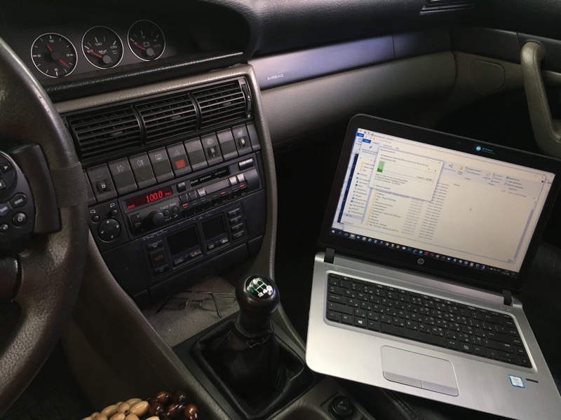

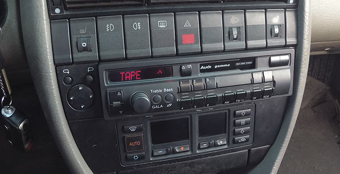

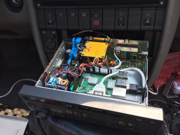

Вобщем попалась на глаза сто лет лежавшая в гараже и снятая сразу после покупки машины штатная магнитола Audi Gamma CC. Я так на нее посмотрел и решил оживить. По сути нужно выкинуть кассету и в место нее впихнуть что нить нормальное. Звук люблю качественный по этому решил остановиться на Raspberry Pi B+ потому, что на ее базе можно сотворить все, что угодно и даже больше.
Смотрите видео

Ого! Вот это подарок! У меня есть такая же, чуть не выбросил, спасибо. И да штатная шире обычных магнитол и лучше вписывается в атмосферу ауди

А сама raspberry сколько потребляет? Рекомендуют блок на 3 А и 5 вольт. А реально сколько?
- Сообщения: 4218
- Стаж: 14 лет 3 месяца
- Репутация: 2797
Re: Модернизируем автомагнитолу Audi Gamma до невозможного
В моей конфигурации 700 ма

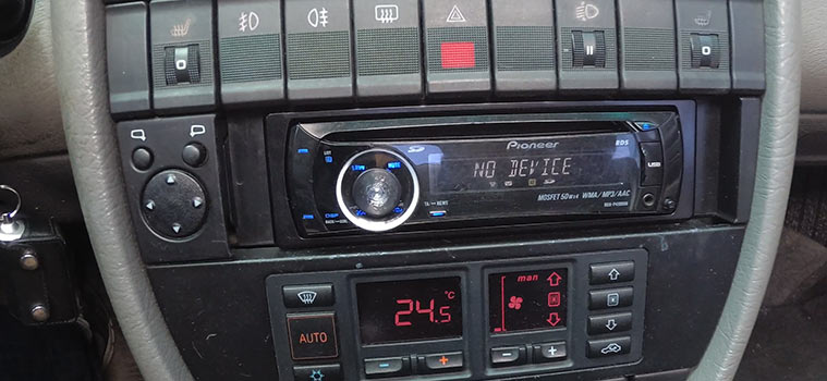

Интересное видео, спасибо. А какая магнитола была до этой переделки?
- Сообщения: 4218
- Репутация: 2797
Был Pioneer DEH-P4100SD покупал давно где-то в 2009 году. В свое время была интересная модель с хорошим звуком. После переделки штатной магнитолы я ее подарил)
Оригинал смотрится куда лучше
- Стаж: 7 лет 1 месяц
Да, Пионер дешовенько выглядит.

Спустя год эксплуатации решил убрать ненужные мне функции и упростить систему до безобразия.
Поскольку радио я как оказалось не слушаю, то убрал его, подключив туда на вход звуковуху.
От желания добавить дисплей я отказался, если нужно, что то менять, то с телефона это удобнее, поэтому нет смысла использовать Radpberry b3+(или есть смысл?) . Вместо нее поставил Raspberry Pi ZERO W.
Также я отказался от USB входа для флешки, опять-таки за год я ее ни разу не использовал.
Заменил систему питания для raspberry использовав эту платку она гальванически развязывает питание и понижает с 12 В до нужного напряжения (можно регулировать) 5.1 В
Главный минус Pi ZERO W, она долго загружается по сравнению с b+ в общем попробую а там посмотрим.

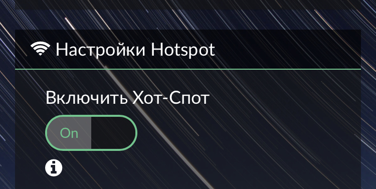

Alex , собрал по Вашей публикации проигрыватель в автомобиль , звук радует. Вопрос - как настроить связь "малинки" с телефоном на Androidе при отсутствии домашней локальной сети (вдали от дома) ?
- Сообщения: 4218
- Репутация: 2797
Там напрямую можно подключиться к малинке через Wi-Fi и управлять. В настройках сети можно выбрать.
