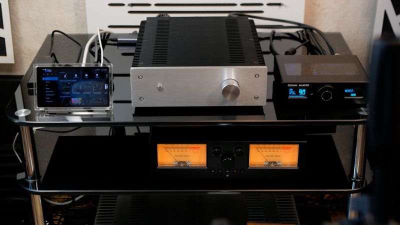

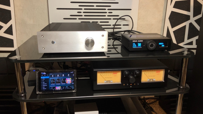

Поставлю Khadas рядом с усилителем Ptero, подключу через ЦАП DAC Q11, а свой проектор подключу через 10-метровый оптический HDMI-кабель.
Думаю, нужен ли мне экран, поскольку с Raspberry я им не пользуюсь — обычно только с телефона.

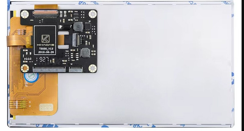

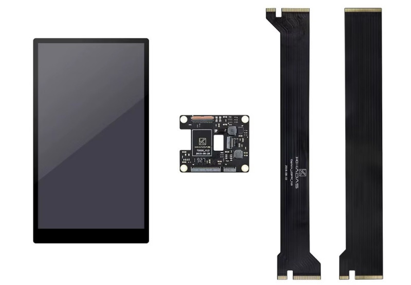

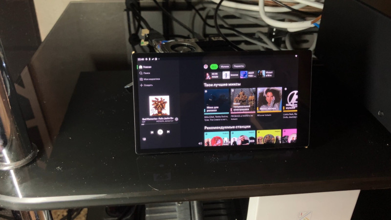

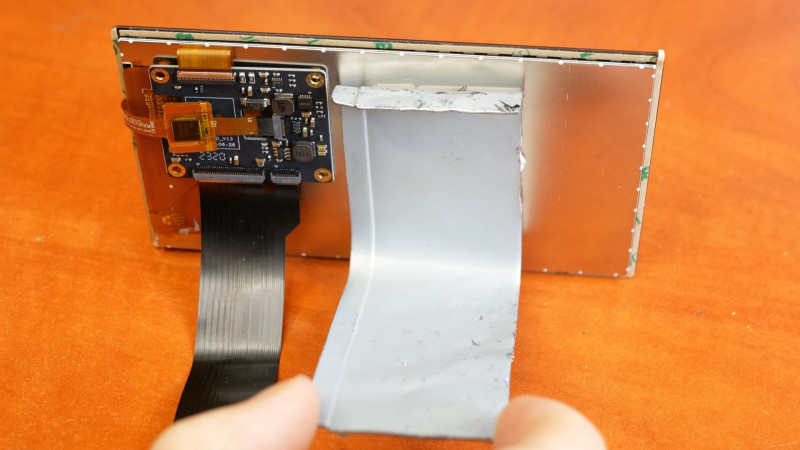

Прикрутил дисплей TS050 — так прикольнее. Но управление сделал еще и с телефона, потому что в основном управляю с него. Впринципе неплохо получается.
Купить дисплей можно здесь https://www.aliexpress.com/item/32998385941.html
Внешние размеры 68,3 (В) x 122,45 (Ш) x 2,71 (Г) мм
Диагональ 5 дюймов
5-точечный мультитач
Разрешение 1920 x 1080 (расположение полос RGB)
Яркость 350 кд/м2
Комбинированный кабель MIPI-DSI + TP FPC

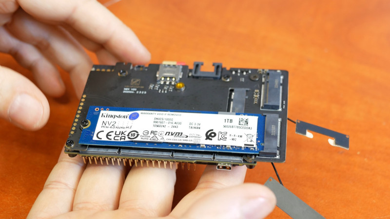

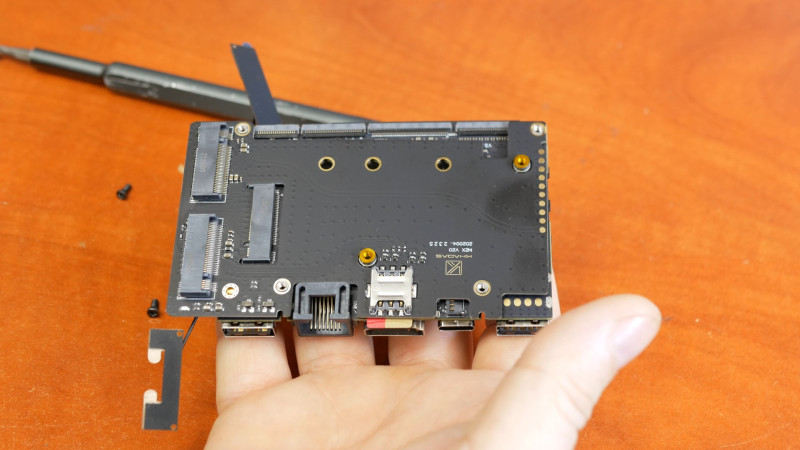

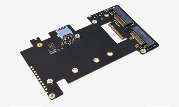

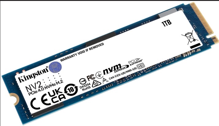

Заказал SSD диск Kingston NV2 1TB M.2 2280 NVMe PCIe здесь
Поставлю в Khadas WIM4 плату расширения Khadas M2X

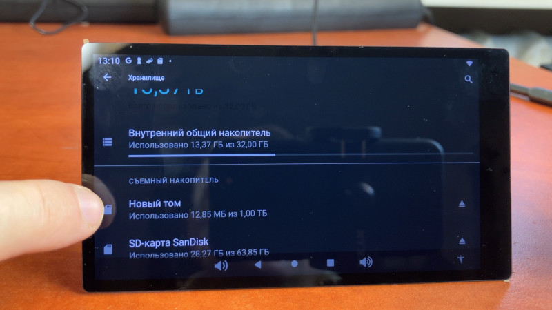

Поставил, через специальный переходник, ssd диск на терабайт, думаю хватит, если будете себе ставить, то сразу на компе настройте диск в exFAT или еще лучше в NTFS, она не так боится внезапных отключений.
Если вы опытнай пользователь, то можете использовать линуксовскую файловую систему.
Обновлено: Мне этот вариант не подошел, здесь я использую другой вариант подключение ssd.

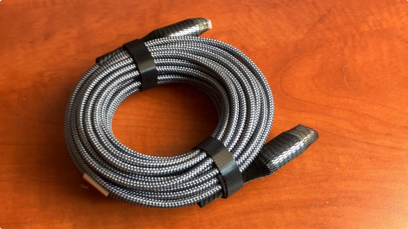

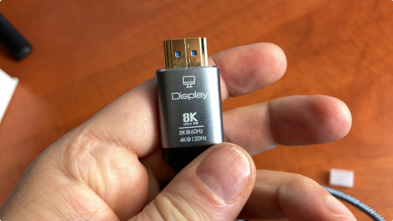

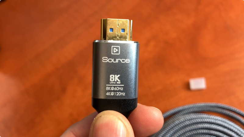

Приехал 10 метровый шнур HDMI оптика. Подключил, отлично работает.
Нарисовали такие внутренности этого провода:

Получается у вас при подключении проектора екран будет дублироваться? Есть ли задержка звука при просмотре фильмов? Вообще задумка интересная, хотелось бы повторить.

Дублируются экраны, если подключить к монитору, задержки нет, через проектор задержка пол секунды. Но есть настройки где задержку можно убрать.

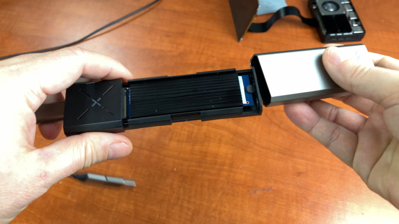

Alex писал(а): 25 ноя 2024, 13:37 1khadas2_000000.jpeg

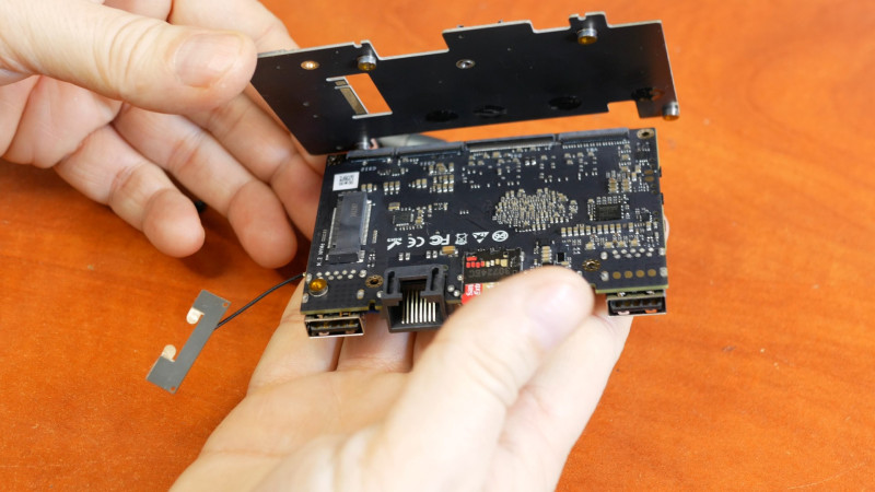

Короче, SSD внутри Khadas в моем случае оказался неудобен, если нужно загрузить фильм большого размера. Через торрент в khadas фильмы грузит нормально, но иногда нужно с других источников перекидывать. По Wi-Fi это занимает много времени, хотя он и гигабитный. Для музыки все нормально, работает быстро.
Поэтому я решил не использовать SSD, подключенный к плате через специальный переходник, а подключать его через внешний USB 3.0 карман. Так оказалось гораздо удобнее. Получились такая быстрая терабайтная переносная флешка.
Купил внешний карман Idsonix для M.2 SSD NVMe (PCIe здесь, работает быстро.

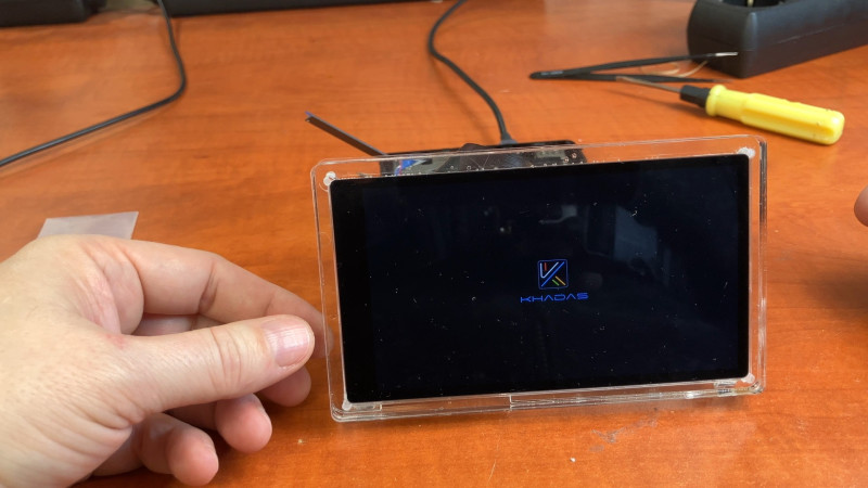

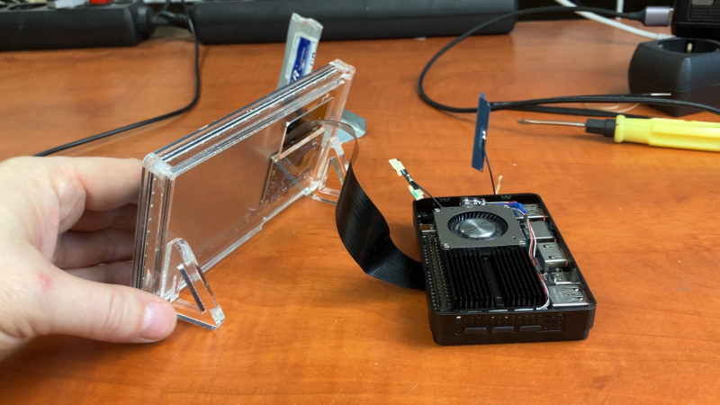

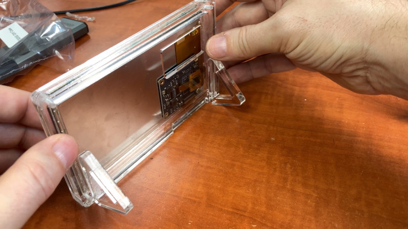

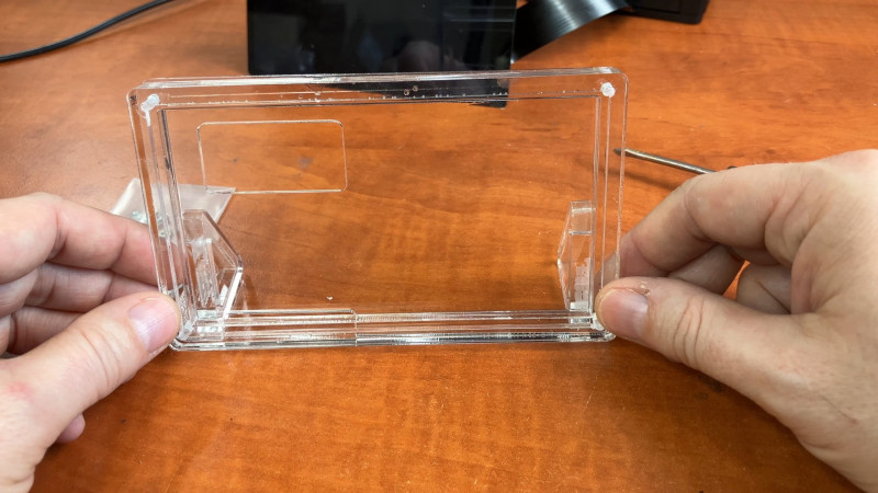

Приехал корпус для дисплея, временную конструкцию можно убирать.
Купить корпус для дисплея Khadas TS050 можно здесь https://a.aliexpress.com/_Ew10RSo

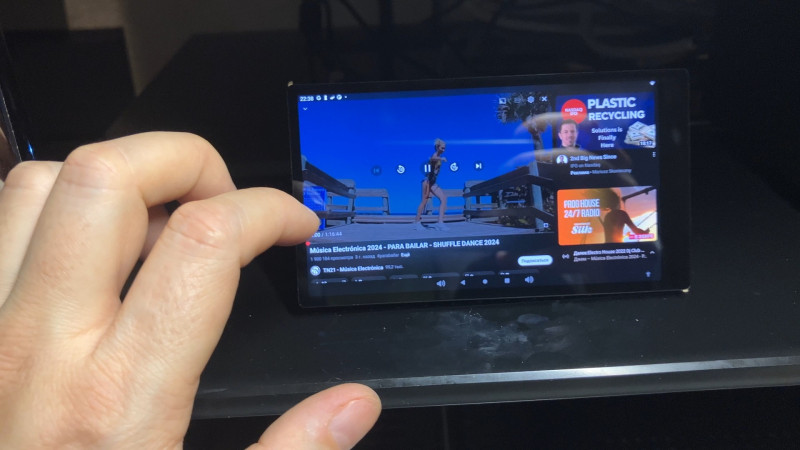

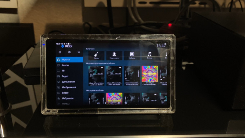

Тестирую Khadas, слушаю музон и монтирую видео. Штука получилать отличная.

если уж используете коди, попробуйте аддон https://forum.kodi.tv/showthread.php?tid=329153&page=9
очень удобно с телефона ютуб стримить по хромкаст, можно включить чтоб только звук проигрывался. Когдато так и делал, правда на coreelec.

2 ЧАСТЬ
($60) Купить дисплей можно здесь https://www.aliexpress.com/item/32998385941.html
($150) Khadas New VIM4 SBC 2023 https://aliexpress.com/item/10050060219 ... 3fd9uxoqLW
($3.50 )Кабель питания https://vi.aliexpress.com/item/33016637525.html
($15) Блок питания Khadas 30W USB-C KP30W-EU-001 https://vi.aliexpress.com/item/1005005443142832.html
($12) Корпус для экрана https://vi.aliexpress.com/item/1005002940567752.html
($22) Optic Cable 8K60Hz 4K120Hz HDMI Cable https://vi.aliexpress.com/item/1005006064851234.html
($6) Корпус Khadas Newest DIY Case2 https://vi.aliexpress.com/item/1005006330680288.html
($8) Плата разширеня для SSD https://vi.aliexpress.com/item/4001066608874.html
($65) SSD диск Kingston NV2 1TB M.2 2280 NVMe PCIe 4.0 x4 https://hard.rozetka.com.ua/ua/kingston ... 353568015/
Я доволен результатом )
