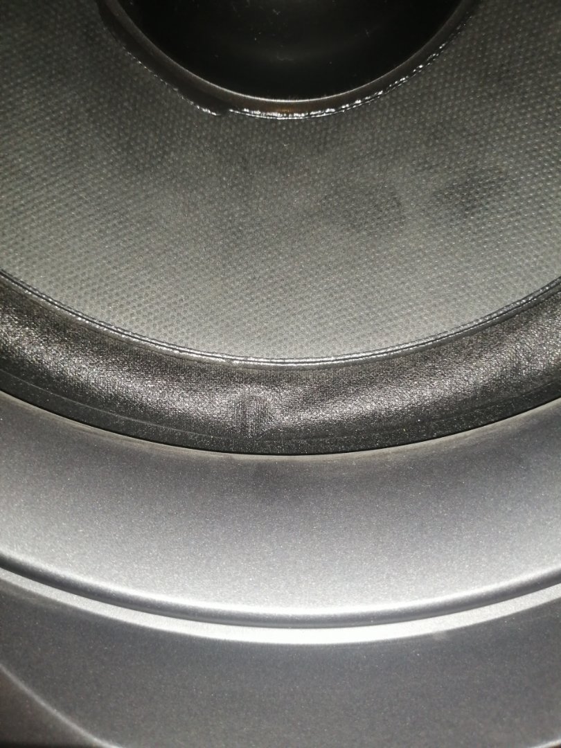

Здравствуйте, столкнулся с такой проблемой. На тканевых подвесах появились вмятинки, их заметно только если немного нажать на динамик. Перерыл весь интернет что бы узнать причину этого, но так ничего и не нашёл. С чем может быть это связано и как можно это устранить? Колонки aiwa sx-fzr600
Ps Слышал про то что тканевые подвесы со временем высыхают и теряют форму.

Не обращайте внимание, на звук не влияет. Не переживайте.

Понятно, а причину не знаете таких вмятин? И как можно исправить?

Причину вы, отчасти, уже сами указали выше - упомянув о высыхании подвесов.
Объяснение несколько шире: подвесы со временем меняют свои свойства. В некоторых случаях - неравномерно (как в этом). Причина - некоторое нарушение технологии изготовления, например - неравномерная пропитка, отклонение технологии процесса сушки и т.д.
Исправить не получится. Если же принципиально не нравится - меняем подвесы.
