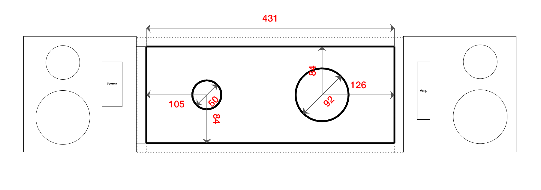

Добрый день, уважаемые участники!
Помогите новичку. Хочу собрать с нуля небольшую 2.1 систему с усилителем. Основная цель - прослушивание музыки в непосредственной близости от устройства. 3 полосы нужны, чтобы было поинтересней, хочется немного заморочиться:)
Перечитал много источников, сделал некоторую предварительную "схему" и приблизительно прикинул, как это может выглядеть. Ящик планирую сделать из МДФ 16мм, габариты выходят около 200х200х900 мм. Кто имеет опыт в подобных конструкциях, посмотрите, пожалуйста, не сделал ли я какой-нибудь глупости

Re: 3-х полосная Bluetooth колонка
С виду все нормально, а где на схеме аккумулятор?

На самом деле планировал использовать блок питания, колонка пока будет стационарная. И, кстати, сразу вопрос по питанию. Я планировал использовать БП 12в 3А = 36 ватт (по причине доступности), но не знаю, будет ли этого достаточно для получения нормального звука. И еще, подскажите пожалуйста, по частотам. Усилитель разделяет частоты для сабвуфера до 200 Гц, не слишком ли это мало для данной конфигурации? Смогут ли СЧ динамики играть от 200 Гц. Между СЧ и ВЧ у меня частота 4700 Гц, опять-таки по причине доступности компонентов и визуального анализа АЧХ. Это ок или не очень?
Вот такая АЧХ получается если сложить все 3 динамика вместе

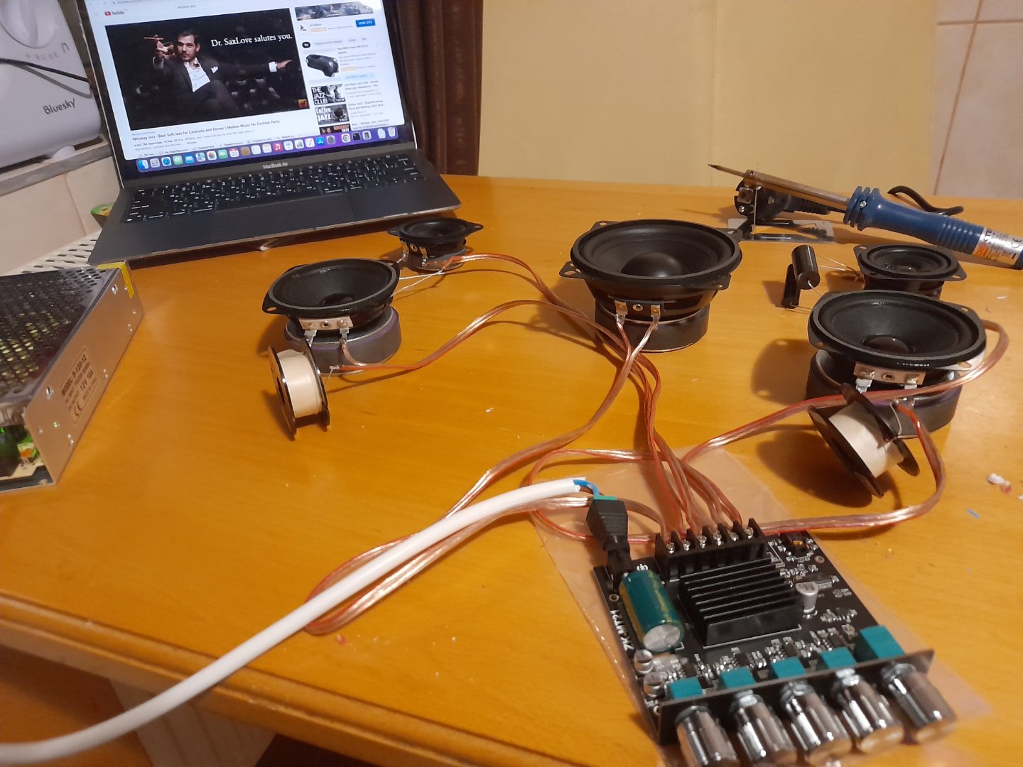

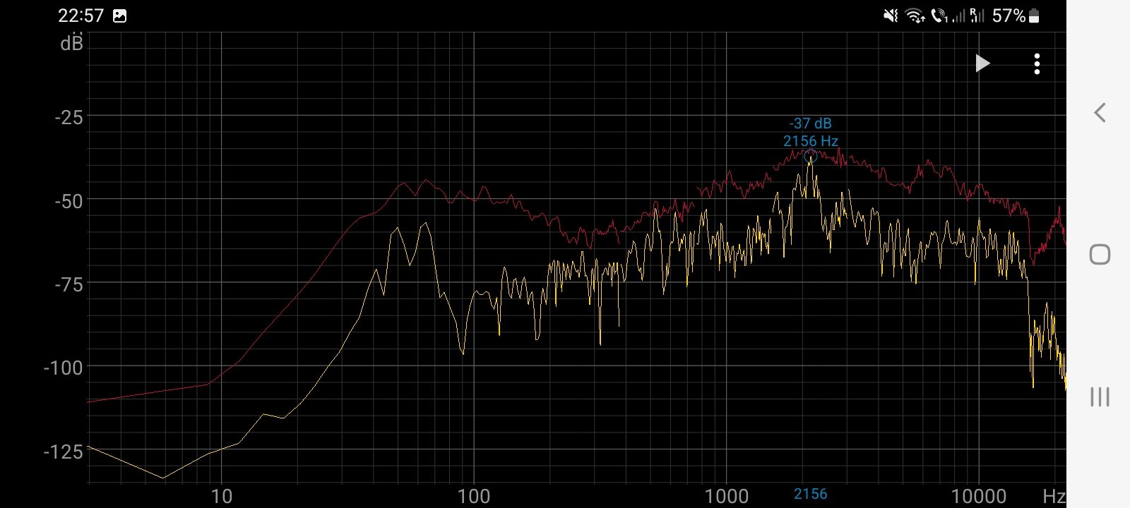

не дождался ваших ответов и все собрал. Оно даже как-то играет. Запустил белый шум с youtube и записал спектр с помощью телефона. И, соответственно, возник вопрос: снижение громкости на высоких частотах связано с разной чувствительностью динамиков? Может это можно побороть с помощью резисторов?
Кроме того, есть еще один вопрос. Собираюсь слушать эту конструкцию преимущественно на улице, может быть в таком случае можно вообще обойтись без ящика, просто врезать динамики в щит?

Абсолютно с вами согласен, но выше уже указал причину, почему выбрал такой вариант. Я не просто хочу колонку, а прежде всего хочу научиться чему-то новому. Сейчас, в процессе изготовления, изучаю множество различных источников, но, поскольку, тема новая, бывает сложно понять, куда двигаться.
В данном случае, на АЧХ я вижу завал на высоких частотах и предполагаю, что дело в чувствительности. У меня СЧ Visaton FRS 8 M - 88dB, а ВЧ - Visaton FR 58 - 81dB. Если я правильно понимаю, чувствительность СЧ можно снизить резистором, но пока не знаю как именно. Буду очень благодарен, если подскажете, куда двигаться дальше. Возможно, есть еще какие-то проблемы, которых я пока не вижу, буду также благодарен за подсказки.
