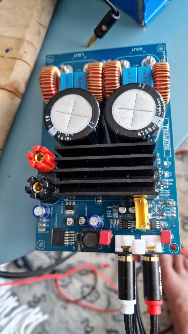

Re: Собираем усилитель TPA3255 2x260W 2Ch Class D
Здравствуйте,собрал усилитель с этой платой,специально собрал для него батарею на 150 ватт 26 вольт,чтобы никакие помехи не проникали еще и индуиктивность на всякий случай впаял,так вот,на другом форуме увидел что можно подключить баланс в обход штатных оу,а у меня как раз есть цап с таким выходом hidizs s9 pro и нужный trrs кабель,в общем совершествованию нет предела,можете пожалуйста показать куда подпаять провода + и -? Немного не рассчитал и отодрал дорожку,но плата рабочая.
- Стаж: 5 лет 3 месяца
- Репутация: 319
Добрый день!
В данной ветке досконально обсуждалась другая плата.
Если что-то бы касалось её, ответ был бы дан.
Неужели Вы думаете, что сейчас я или коллеги полезут в интернет искать компоновку Вашей платы и принципиальную схему к ней, чтобы дать квалифицированный ответ?
Пожалуйста предоставьте хотя бы эти данные....
Была надежда что платы на tpa3255 схожи и кто-то уже делал такую процедуру,если же нет, перезадам вопрос в другой теме.

Собрал такой усилитель (плата от 3e audio) обратил внимание что в начале усилитель играет нормально а при длительном прослушивании ( 2-3 часа) звук становится плоским и высокие частоты превращаются в кашу пробовал менять ОУ и источник звука также различные блоки питания все равно тот же результат. Что можно сделать и в какую сторону копать?

Возможно идет перегрев компонентов, это как одно достоверное решение. Больше я думаю там нечего быть не может, а вот после перегрева скорее начинаются качели. Может надо вскрыть корпус и начать эксперименты во время когда пошла кашаantoxa писал(а): 25 сен 2022, 11:47 Собрал такой усилитель (плата от 3e audio) обратил внимание что в начале усилитель играет нормально а при длительном прослушивании ( 2-3 часа) звук становится плоским и высокие частоты превращаются в кашу пробовал менять ОУ и источник звука также различные блоки питания все равно тот же результат. Что можно сделать и в какую сторону копать?
Сделать пару замеров. Также левые детали которые лепят Китайцы неизвестно как себя поведут при поднятии температуры.
Еще обязательно проверить источник питания, может все проблема, идет от туда
Иначе как объяснить такое поведения, если изначально все хорошо, а потом все плохо.
Это мое предположения, не судите строго.
