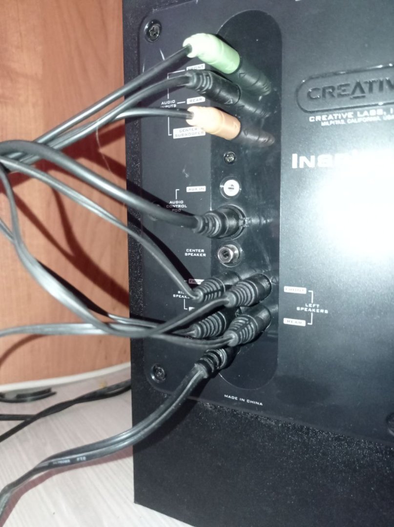

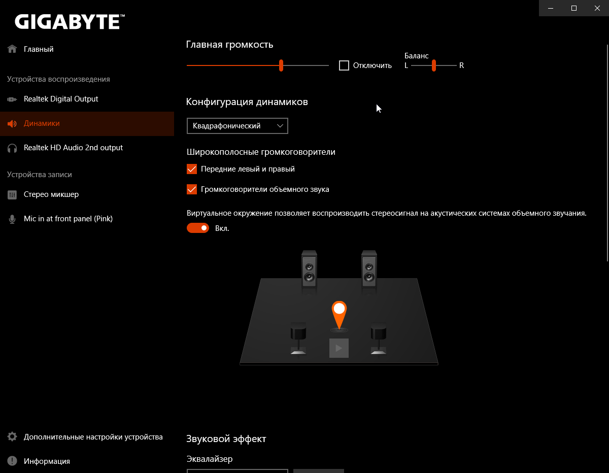

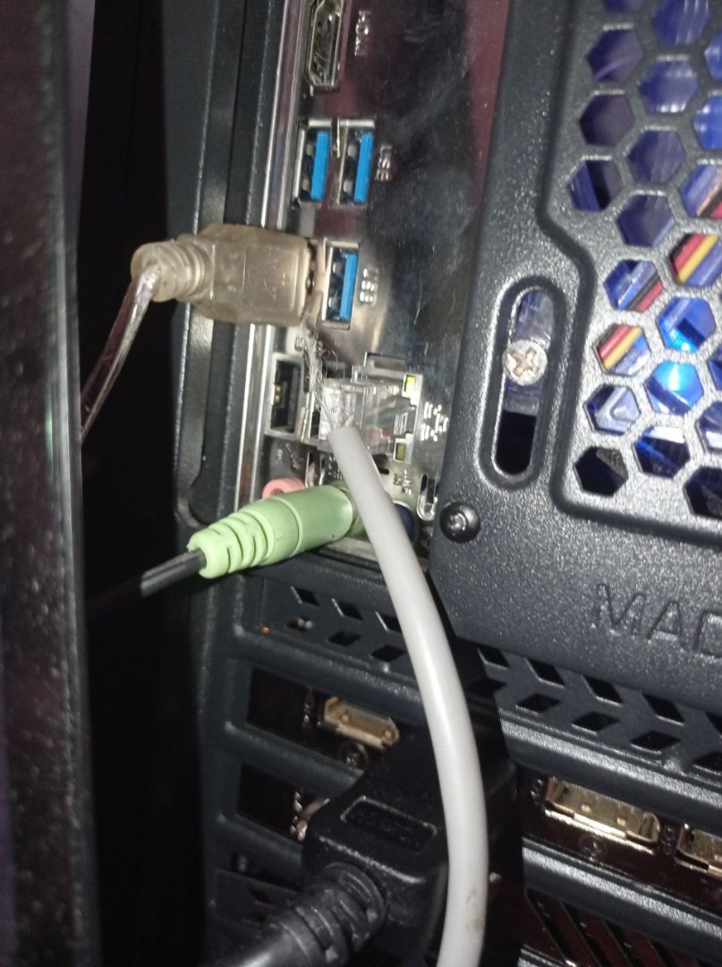

Добрый день! Возникла проблема, нашел акустику Inspire P580, решил поставить в свой ПК, 4 динамика и один саб, все подключил, но работают лишь два динамика и сабвуфер (динамики передние правый и левый), пробовал в Realtek Audio Console и 5.1 ставить и стерефонический, ничего не помогает
, колонки рабочие все (проверял путем взаимозамены),пробовал переустанавливать драйвера realtek, пробовал скачивать официальный софт creative, ничего, к сожалению, не помогает. Мать gigabyte b450ds3h rev 1. помогайте(

Я вижу, что вы подключили шнур с одного выхода ПК а остальные не подключены, логично, что будет только 2 канала работать.
