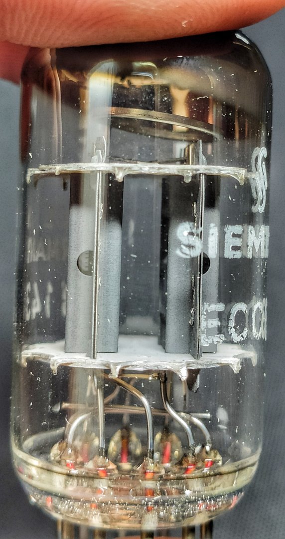

Конечно же я обратился к нашему коллеге и профессионалу LinuxManiak.
И получил шикарный, развернутый ответ:
"Достойны внимания следующие производители:
Tesla
Telefunken
Philips
Mullard
Siemens
BRIMAR
VALVO
DUMONT
Amperex
Tung-Sol
Ken Rad
RCA
GE (General Electric)
RFT
Wf
Toshiba
Среди них приоритет для ECC83/12AX7 - Tesla, RFT, Wf, Philips.
Для ECC82/12AU7 наиболее предпочтительны Telefunken, Mullard, Siemens.
Для 6DJ8/ECC88/6922 особо хороши Siemens, Amperex, Telefunken и RCA.
Категорически не следует покупать лампы JJ и Electro Harmonix, а также не особо хороши Tungsram и POLAM.
Замечу, что иногда недобросовестные продавцы пытаются продать лампы JJ как, якобы, Tesla. А это, увы, очень большая разница. Нужно быть внимательным."

Получил долгожданные две лампы, Siemens ECC82 и Amperex 6DJ8 (6922)
- Стаж: 5 лет 2 месяца
- Репутация: 319
Re: Ламповый предусилитель.CAT SL-1
По фото (вид сверху) видны характерные насечки, что косвенно указывает не на подделку.
Вид со стороны ножек. Никаких ромбиков, кружочков, цифр... Просто какие-то насечки, как у Amperex так и у Siemens
Amperex 6DJ8 уже послушал на своём усилителе для наушников, где в драйвере стоит 6Н23П-ЕВ (Саратов, 1980г. выпуска).
Прослушивал на наушниках Beyerdynamic DT770 PRO (250 Ом). Что могу сказать, обе лампы играют достойно, причём сказать какая лучше, Amperex 6DJ8 или 6Н23П-ЕВ - увы не могу. Возможно всю картину смазывает (маскирует) выходная лампа:
