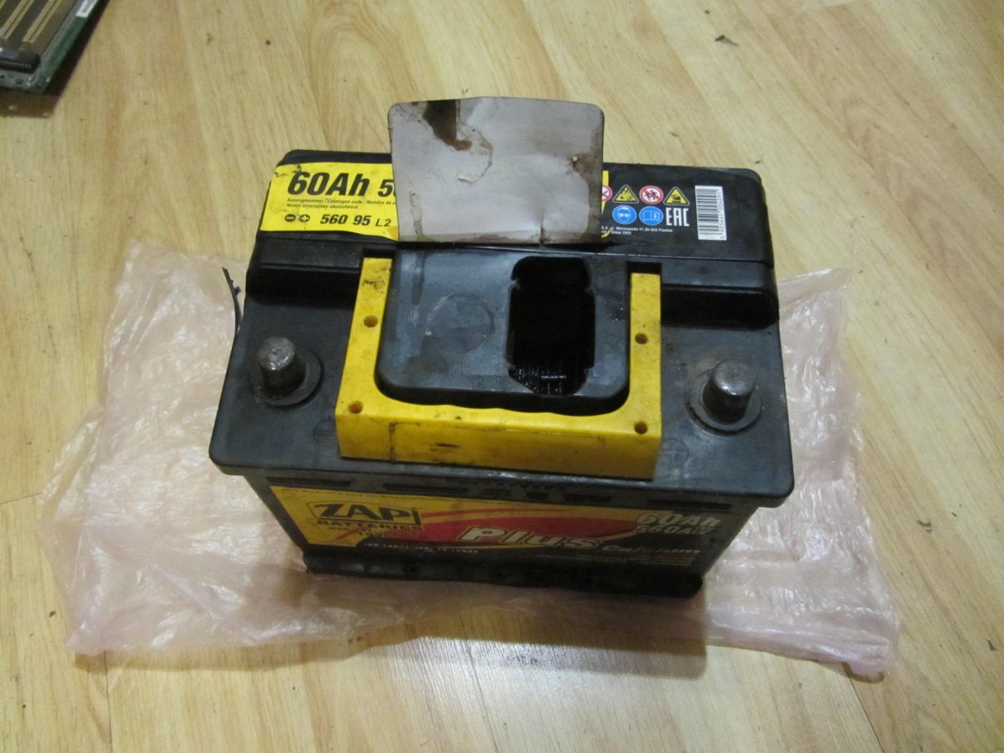

Зараз завеликий попит на акумулятори, трапляються і свинцеві так ось розповім, що у мене трапилось. Зібрав по знайомим всі, які були, які не шкода, автомобільні із думкою — щось та відновлю, хоч якось. Ну там телефон зарядити кілька разів то якось вистачить. Поставив заряджатись. Один підняв. Він віддав хоч і не багато, десь ампер-годин зі 20-30. Та й не погано, головне — безкоштовно. Поставив другий. Цей був більш серйозний, більш коштовний. Тут вже зі старого досвіду вирішив заряджати тривало малим струмом. Дав 1 ампер. Простояв він десь добу. Виміри показали — діло буде. Гаразд, залишив далі. І от вночі щось як бахне... мало не обіс..вся. Перша думка — щось прилетіло. Або до мене прийшли... Далі ні, смороду немає, тиша. Почав потроху обдивлятись, аж бо лячно. І ось! До ранку прибирав залишки електроліту.
Висновок. Тиск. Старію, мабуть. Стільки разів бачив, як ті банки киплять, той водень, безпека праці - і тут таке трапилось. При заряджанні обовʼязково і ретельно перевіряйте скидний клапан тиску або викрутіть пробки банок. В мене клапан був чимсь забитий. Це ще добре, що рвонули запобіжні перепони, а то б розлетівся увесь той акум і все моє майно в майстерні пішло б під три чорти. Сірчана кислота майже не випаровується, тільки нейтралізація лугами.
Заряджав зварювальним SSVA-160-2, він в режимі зарядки працює, як генератор струму і зупиняється при досяганні певного значення напруги. Такий собі смарт, а як зварювальник — взагалі ціни не має, рекомендую.
