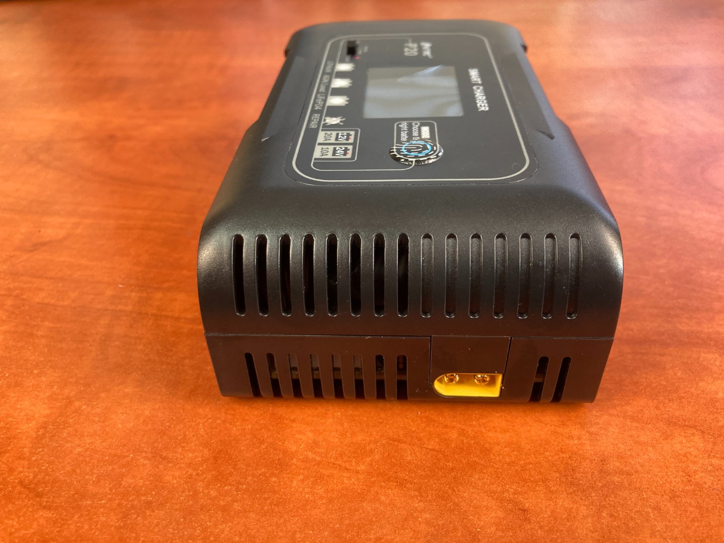

Купил автоматическую зарядку HTRC для своего AGM аккумулятора SSB SBL100-12HR, цена $40.
Можно выставлять ток заряда 5,10,20А. Подходит для зарядки литиевых/LiFePO4/свинцово-кислотных (AGM,GEL).
Зарядное работает неплохо, в комплекте качественные достаточной длинны провода.
Из минусов - запихнули все свинцово-кислотные аккумуляторы (WET, AGM,GEL) в один режим зарядки(до 14.4В). Например, моему AGM аккумулятору нужно заряжаться до 14.6-14.7 Вольт а обычному нужно 14.4В.
Довольно шумный кулер охлаждения, пришлось впаять резистор на 44 Ом, что бы немного уменьшить обороты, свистеть перестало, но всеравно шумновато. Сильно снижать обороты не хочется, охлаждать нужно нормальным потоком воздуха.
В конце зарядки 12-вольтового аккумулятора, когда он уже полностью зарядился, на него могут подаваться импульсы напряжением до 25 вольт в течение 20 секунд. Если к аккумулятору подключена какая-либо плата, рассчитанная на 12 вольт, это может привести к её повреждению.

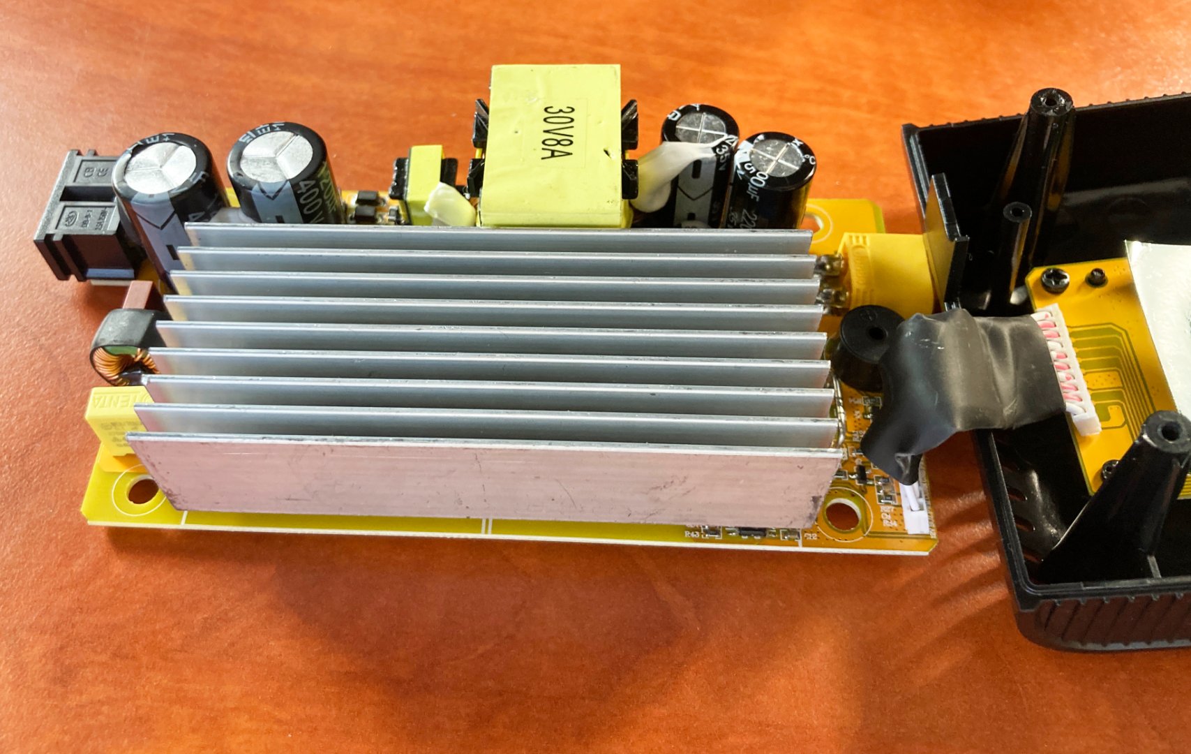

Подскажите мне, плиз - решил я тоже прибить карлсон, впаяв резистор, но открыв девайс увидел я, что карлсон у него 3-х проводный.Alex писал(а): 08 янв 2023, 13:36 Довольно шумный кулер охлаждения, пришлось впаять резистор на 44 Ом, что бы немного уменьшить обороты, свистеть перестало, но всеравно шумновато. Сильно снижать обороты не хочется, охлаждать нужно нормальным потоком воздуха.
Крайние пины красный и черный понятно (на них порядка 15-18В), а средний синий - это что? Управление?
Алекс, Вы врезали резистор в плюсовый, красный провод, или как?У Вас тоже 3-хпроводный?
Короче, коротнул я средний синий пин с красным плюсом... и зарядка гавкнула. При включении дисплей запускается и сразу падет в офф и пищит. И так по кругу...
В общем, пока не рыл даташиты, просто может кто уже раздуплил схемотехнику этой зарядки и подскажет куда рыть? Хочется ее восстановить, классная зарядка.
ЗЫ. она у меня не на одном большом радиаторе, а на 3-х меньших. Фотки скину, если интересно.

Re: Зарядка HTRC P20 на 20А для всех типов аккумуляторов.
У меня было красный и черный. Возможно у вас другая модель или модификация.
