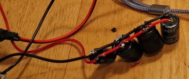

А можно ли поставив конденсаторв на 20 000uf,исправить проблему? Просто этот усилок иногда придется таскать в руках вместе с колонками и сильно утежялять конструкцию не хочется 😁 Мой bms расчитан на 20 ампер,уже заказал три батарейки,надо найти теперь нужный бмс на (8s 3p акум) поэтому ищу относительно простое решение данной проблемы,если оно конечно есть.

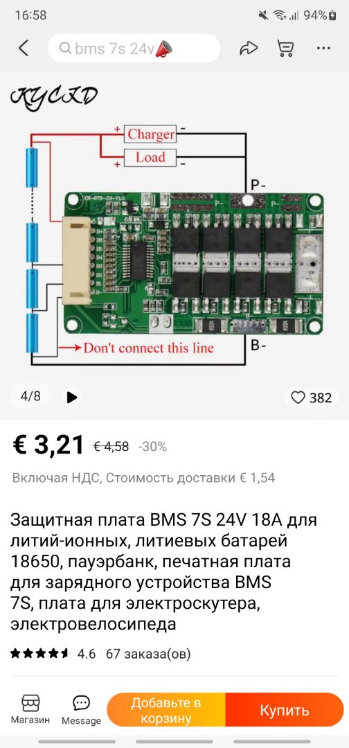

Может ли дело быть в bms?У меня вот такой. Сейчас заказал еще три батарейки, какой бмс тогда выбрать для 8s 3p ? Чтобы акум максимально ток отдавал.

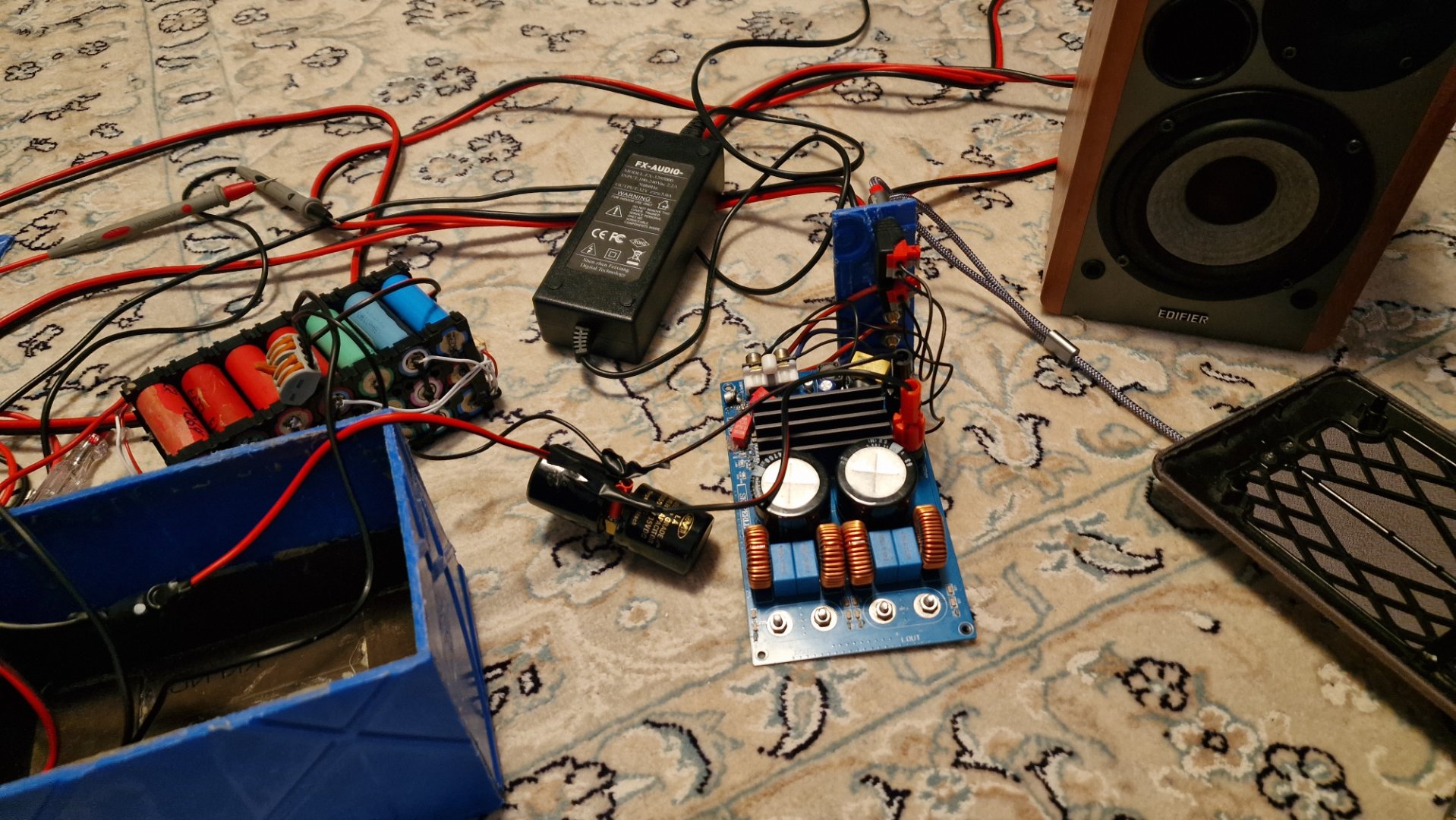

Сейчас ради интереса,запитал плату на прямую от блока питания 32v 5A, добавил ради интереса еще конденсаторов в цепь которые были под рукой, получилось около 28000uf,бас стал очень упругий,звук то что надо,заказал с али еще кондеров.

audiomaniac3 писал(а): 08 дек 2022, 17:21 бас стал очень упругий..
Тут уж как не изголяйся, а физику не обманешь!
Формула проста как 2 копейки: Хочешь больше баса - двигай больше воздуха!
А это значит, что диаметр диффузоров басовиков решает.
Судя по колоночке на фотке, там у вас дооолго баса не появится, хоть задобавляйтесь кондёрами.
И это, 5А мало, в пиках замеряли 8,6А (при 32В) легко усь кушал на реальных фонограммах.
З.Ы.
То, что вам кажется - "бас стал упругий", на самом деле ваш мозг "дорисовывает картинку" в восприятии, опираясь на хотелки и предпринимаемые действия. По сути - примитивный самообман.

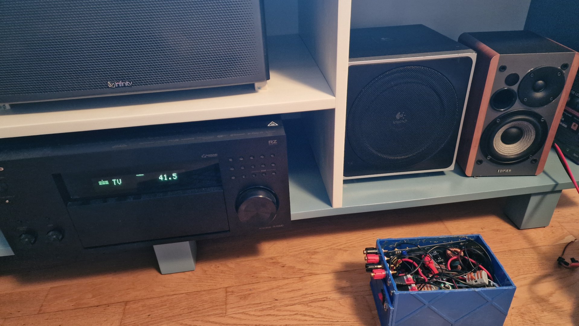

Здравствуйте,самообман,маловероятно,конечно,колонки не самые топовые,но мне есть с чем сравнивать,есть и саб в закрытой коробке и ресивер onkyo rz840, который откалиброван на зону прослушивания,мне просто интересно улучшать этот усилок,добиться идеального звучания на tpa3255 с дешевыми колонками тяжело,но даже если можно чуть чуть улучшить звук,добавив пару кондеров,то я их добавлю,плюс большинству знакомых звук с моего tpa3255 на колонках edfier r1280 нравится, на мой скромный взгляд звучит лучше чем любая переносная колонка jbl в районе 500€+.Кондеры уже заказал 😊

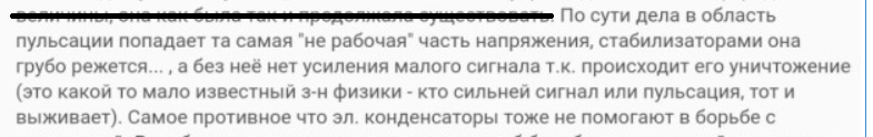

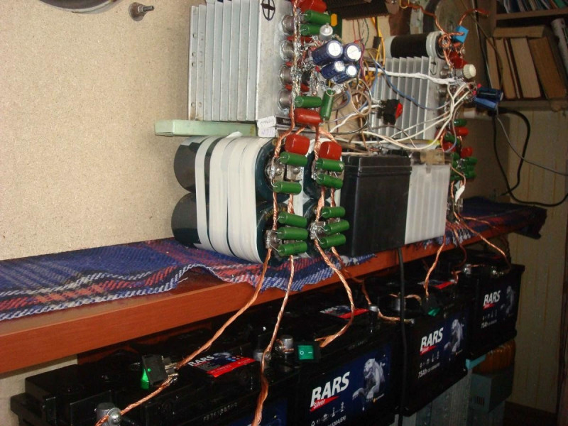

Для чего вообще нужны конденсаторы на плате усилителя? В БП они уже стоят и свою роль фильтрации пульсаций выполняют. Нарастив их ёмкость, можно увеличить энергоэффективность БП, позволяющую избежать просадок напряжения БП при кратковременных пиковых токах. Казалось бы, проблема чистого питания решена?
На выводах питания чипа, неизбежно возникают пульсации пропорциональные амплитуде входного сигнала и повторяющие его форму. Их тоже должны гасить конденсаторы фильтра.
Но проводники соединяющие БП с усилителем, дорожки питания в самом усилителе, длинные выводы конденсаторов (да и сам конденсатор), имеют индуктивность. А эта индуктивность, снижает фильтрующие свойства конденсаторов, особенно на ВЧ. Поэтому, чем ближе на плате конденсатор к ножкам питания, тем лучше.
Добавлю, любой конденсатор имеет частотно-зависимый импеданс и в зависимости от типа диэлектрика, ёмкости, размера, собственную резонансную частоту.
конденсатор импеданс.jpg (79.42 КБ) 3550 просмотров
Чтобы выровнять импеданс, практикуется шунтирование электролитов плёнкой (керамикой). Но тут действует врачебный принцип – не навреди.
Использование конденсаторов с разными диэлектриками может привести к неожиданным результатам.
Например, конденсаторы Z5U очень дешевы и используют диэлектрик из титаната бария. Этот материал имеет высокую диэлектрическую постоянную, что обеспечивает отличное отношение емкости к объему, а также собственную резонансную частоту, обычно от 1 до 20 МГц.
Конденсаторы NP0 лучше работает на частотах выше 10 МГц, так почему бы не использовать их вместе для работы в более широком диапазоне частот?
К сожалению, когда конденсаторы Z5U и NP0 соединены параллельно, материал с более высокой диэлектрической проницаемостью снижает резонансную частоту NP0, и это сочетание приводит к худшим общим характеристикам, чем просто качественный Z5U.
David Bortolami — инженер-электронщик.
Общее правило.
Провода от БП до усилителя должны иметь минимальную длину и достаточное сечение. Свивка приветствуется. Можно увеличить ёмкость конденсаторов в БП если позволяет место. Самый качественный конденсатор нужно ставить на плату усилителя.
В крайнем случае, можно оформить блок дополнительных конденсаторов в виде отдельного модуля, ближе к усилителю.
Вот такой способ «на выносе», вообще ни о чём.

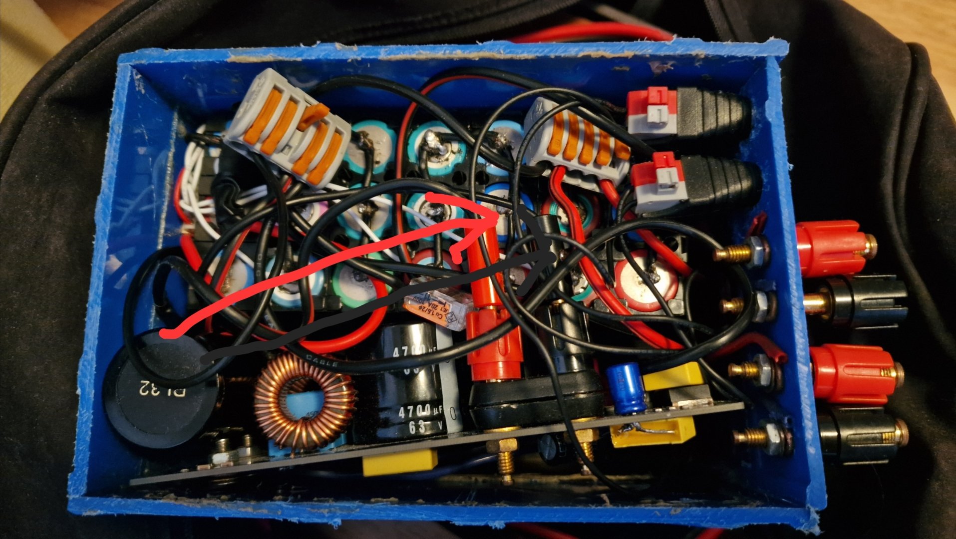

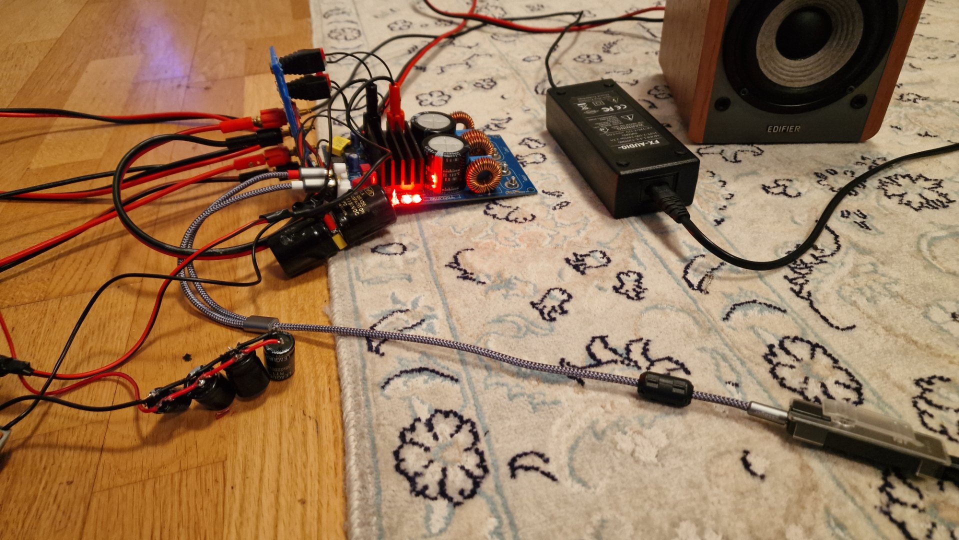

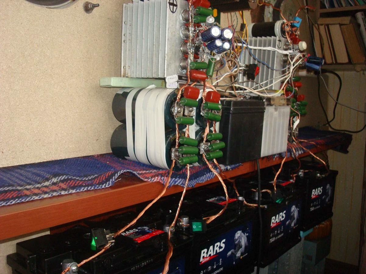

Мне только остается на прямую конденсаторы вот так подключить,места слишком мало,не много не рассчитал с размерами коробки 😁 Или лучше подпаять провода к родным конденсаторам и подключить к ним доп конденсаторы?
Сообщения: 2439
Репутация: 1340
Re: Tpa3255 напряжение на плате влияет на звук
С сожалением вынужден признать, что глядя на эту мешанину из проводов, что либо посоветовать не смогу.

audiomaniac3 писал(а): 10 дек 2022, 11:43 ...Или лучше подпаять провода...
Судя по представленной картинке с мегапечальным смысловым содержанием, это наверное победитель в номинации "КАК НЕЛЬЗЯ ДЕЛАТЬ".
Какие нафиг клемники с клювиками? Это вообще зачем такое жуткое там?
У меня аж дар речи потерялся, после картинки. Охота залить бетоном и выкинуть на помойку.
Или всё полностью разобрать и начать сборку по новой, с нормальной кабелировкой и пайкой по ГОСТ-овским стандартам.
А так же с учётом термопрофиля применённых компонентов, что бы в защиту не уходило.

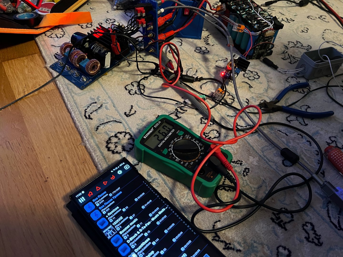

Спасибо за критику,собирал сам все без опыта, паял тоже,в свободное время буду переделывать проводку.
Вообщем я выяснил в чем была проблема звука.В чем-то изначально я был прав,не напряжение влияет на звук,а стабильное напряжение без просадок влияет на звук.
Видимо мой акум просидал по напряжению,когда играли низкие частоты,причем чем больше громкость тем сильнее просадка,подцепил xl4015 модуль,напряжение акума 28 вольт,выставил 26вольт на выходе модуля,подцепил тестер и о чудо звук чистый,играет всё как надо,напряжение модуль держал стабильно,около часа слушал музыку,но бывали иногда просадки на 0.1 вольт.Попробовал навалить громкости и выкрутить низкие частоты на эквалайзере,на модуле всегда горел красный светодиод,теперь когда сильно ударили низкие частоты,на плате модуля мигал синий светодиод.
Вообщем могу описать звук после всех этих процедур как интересный,добавляя громкости теперь звук не давит на уши.
Наверно можно сделать такой вывод:
Чем ниже просадки по напряжению,на источнике питания,тем и будет ,,лучше'' звук на усилителе.
audiomaniac3

Barkasov писал(а): 07 дек 2022, 12:33
audiomaniac3 писал(а): 07 дек 2022, 09:32 удерживает фиксированное напряжение при изменении нагрузки.
Я понизил напряжение на 2 вольта, с 28 до 26, теперь усилитель играет как надо,видимо к сожалению на акуме напряжение постоянно прыгает,что пагубно сказывается на звуке,вывод такой,нужно держать одно и тоже напряжение на плате.
Получается дорогой блок питания,без пульсаций и просадок напряжения,заставит
усилитель играть максимально качественно.
audiomaniac3 писал(а): 07 дек 2022, 09:32 низкие частоты становятся глубже и чётче,это только у меня так,что звук на tpa3255 крайне зависит от поданного напряжения? Думаю придется мне тогда еще добавить пару 18650 батареек.
Буквально два дня назад такой же эксперимент проводил, писал в соседней тем, скопирую сюда:
Кстати, в копилку экспериментов - запитал 502й от 24в сборки на 6шт последовательных 18650 батарей. Надеялся услышать более чистые высокие без влияния импульсного ШИМ блока питания. В высоких разницы не услышал, зато сразу явно размазался панч у баса. Не думал что будет так слышно, но как факт.
В принципе это можно понять, там уже на 0.5А просадка более вольта на всей сборке набегает. Добавляешь громкости и бас уже не бас.
Подозреваю что дело не в вольтаже, а во внутреннем сопротивлении банок и просадке напряжения на нагрузке. Особенно низкие страдают, там и токи больше и времени разрядить конденсаторы питания хватает. Стабилизированный импульсный БП куда быстрее отрабатывает обратную связь и удерживает фиксированное напряжение при изменении нагрузки.
На решение задачи, помог этот комментарий.

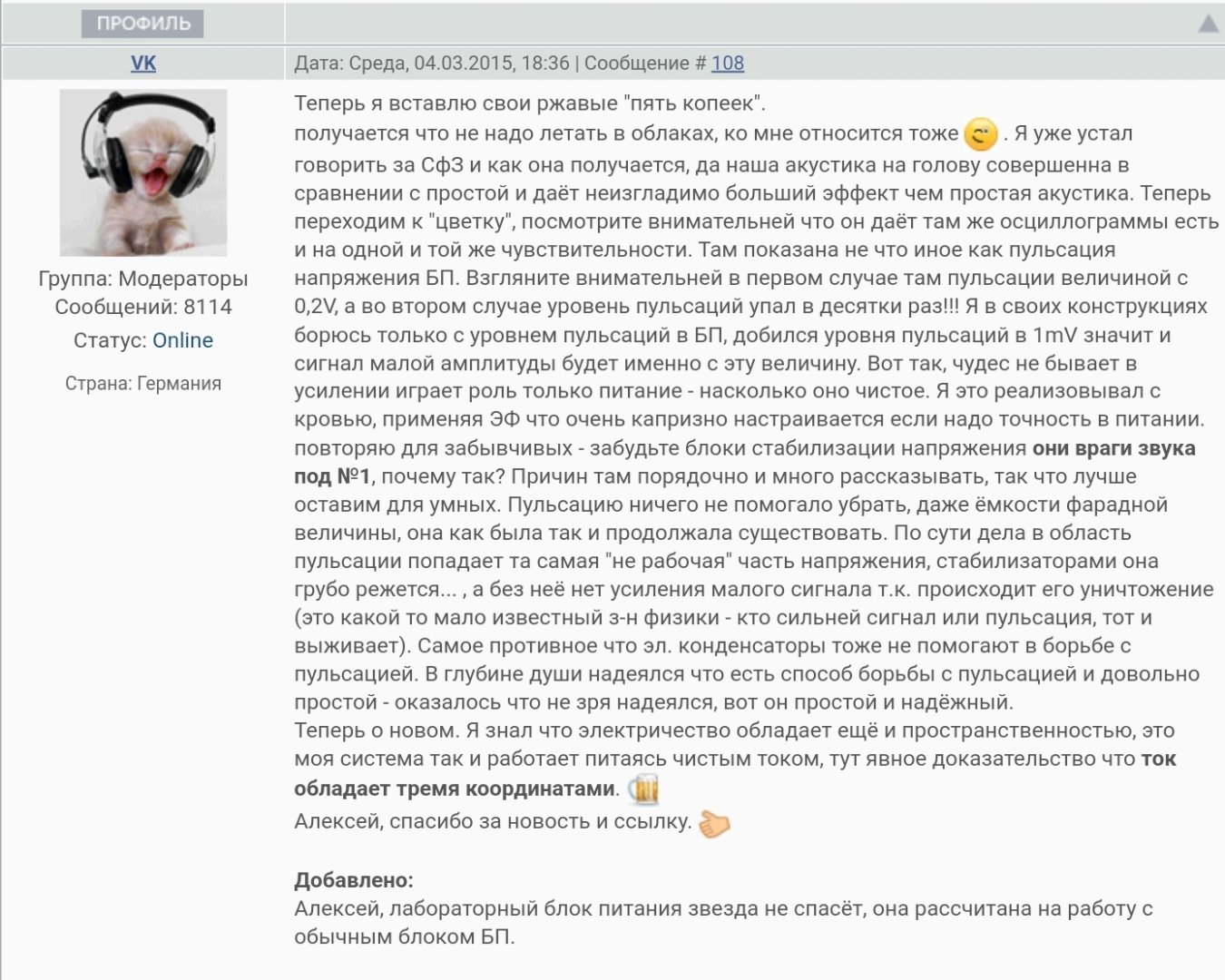

Сообщения: 2439
Репутация: 1340
Чушь какая то. :lol:
Надо копать глубже. Координат должно быть ещё как минимум семь.
https://naked-science.ru/article/nakeds ... -izmereniy
Мы их не видим, но некоторые слышат. :D
