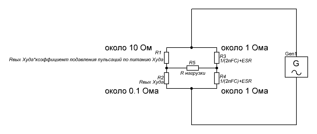

lgedmitry писал(а): 29 дек 2022, 18:10 Не перемычки они. Это первое. Для переменки из питания мост из трёх низких сопротивлений. И одного высокого. Слева верхнее высоким будет. Ибо там заложен коэффициент подавления помех по питанию Худа. Ничего похожего на баланс моста в такой схеме нет
Спорить не буду. Уже лет 25 радиотехникой не занимаюсь.Поэтому в деталях не помню что и для чего предназначено в схемотехнических решениях. Занимаюсь цифровой техникой. Но радиотехническое образование есть. ;) Как только приедут платы, проверю на практике и с осциллографом.

мне этот мост видится примерно так: я не знаю точно, каково выходное сопротивление Худа. Написал 0.1 Ом. Думаю, недалеко от истины где-то. Ещё помню что Худа ругали за низкий коэффициент подавления помех по питанию. Написал наобум 40дБ, или 100 раз. Итого верхний левый резистор 10 Ом. Ну а с сопротивлением конденсаторов ёмкостью 2000мкФ на 100Гц примерно всё ясно.

lgedmitry писал(а): 29 дек 2022, 20:57 Итого верхний левый резистор 10 Ом.
Это при половине питания и токе в 1,5А? И что там такое "подавляющее пульсации" особенное есть в Худе кроме общей ОС? Я прочитал все страницы и ничего подобного не заметил. Если что то ткните носом чтобы прочитать.

m-shara писал(а): 29 дек 2022, 21:27
ну ток-то тут только вредит. Чем больше ток - тем хуже работает БП (пульсации на выходе растут). А по нашей схеме, больше напряжение генератора переменного тока.
Подавляющим пульсации в Худе фактором является то, что входной каскад у него меряет напряжение относительно минусового провода питания, а не плюсового. Благодаря этому все напряжения прибиты к минусу. А плюс при этом может болтаться в некоторых пределах, мало влияя на ситуацию на выходе усилителя (опять же, выход - это то, что между выходом и минусом, а не плюсом)

Я так немного начинаю вспоминать азы радиотехники и должен признать что предложенная мною модификация выходного каскада не является мостовым включением нагрузки. Для переменного тока в БП + и - фактически представляются замкнутыми. Т.е. правая часть Rl по переменке сидит на земле и фактически никак не меняет схемотехнику. Худ будет работать по всем своим правилам. А по постоянке - подключена к емкостному делителю, что при равенстве конденсаторов представляет половину питания. В результате при включении питания не будет происходить заряда вых. конденсатора через динамики и соответственно не будет пуков, против чего усердно борются с помощью схем задержки включения нагрузки. В этом включении динамики так же защищены от постоянки.

как же не является, когда тут чистой воды мост. 2 конденсатора, Rвых усилителя, и Rвых*PSRR. Я вот даже напряжения проставил. Если пульсации БП составляют 1Вольт, то на одном конце нагрузки получим 0.01 Вольт, а на другом 0.5Вольта.
Ну а насчёт пуков - полагаю, да, данная схема здорово исправит положение. Но ценой полной потери PSRR как-то дороговато выйдет.
Впрочем, если БП у Вас идеальный - то может быть и всё хорошо.

lgedmitry писал(а): 31 дек 2022, 16:14 Но ценой полной потери PSRR как-то дороговато выйдет
ESR больших конденсаторов обычно сотые доли Ом, да и тот выходной конденсатор тоже не лишен этого сопротивления. Не думаю что PSRR от этого сильно изменится. Ну, это все прикидки "на пальцах". Я думаю что на слух вряд ли эти схемы будут отличаться. Тем более что мощность совсем небольшая.

там помимо esr ещё одно слагаемое есть. И оно, как раз, не на пальцах, а очень хорошо считается: единица, делённая на омега це. поэтому я и написал величину около одного ома там, чуть выше.
а PSRR в 40 дБ (за счёт усилителя) и в 6 дБ (за счёт конденсатора с динамика на плюс питания) - ну да, почти одно и то же. Всего-то в 50 раз отличаются.
