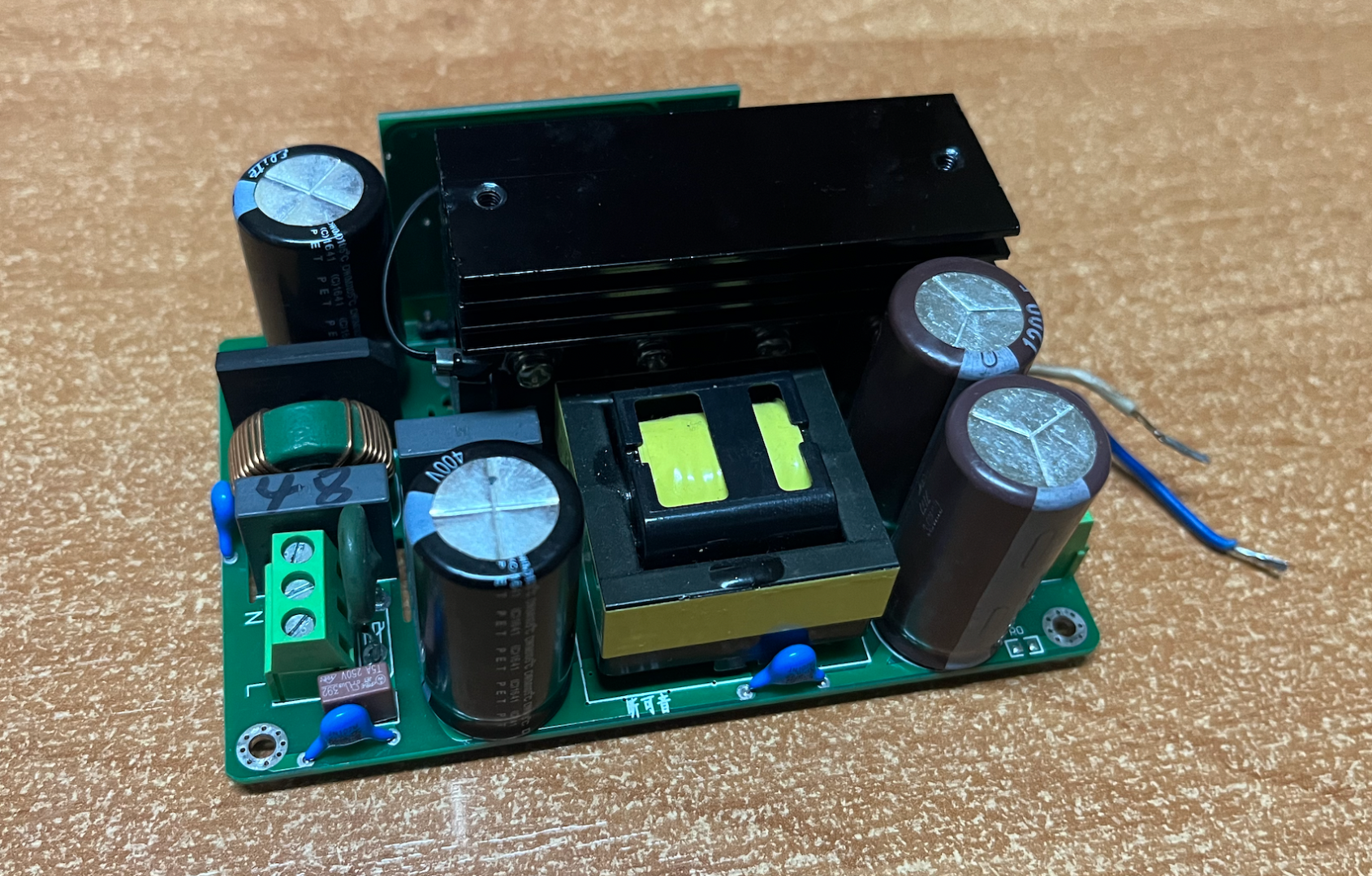

Спешу предупредить, поставки блоков с осени 22 года от GHXAMP брак. при мощностях чуть больше холостого хода перегреваются и ухлдят в защиту. Нормальный блок перегревается при 100-150Вт постоянной нагрузки.

Мне сегодня ответили так "Try adding two large capacity capacitors to the output. Or attach the heat sink to the chassis for auxiliary cooling"
В партии из 10 блоков, в дополнительных конденсаторах и радиаторах не нуждаются только два

вроде проявляется как сбой стабилизации переходном режиме между bursrt mode и ЧМ стабилизацией, блок начинает хаотично перепрыгивать между режимами. Либо слишком высокая частота максимальная, около 300к. И то и то лечится заменой номиналов на плате управления. завтра постараюсь попробовать
- Сообщения: 1496
- Стаж: 5 лет 10 месяцев
- Репутация: 1287

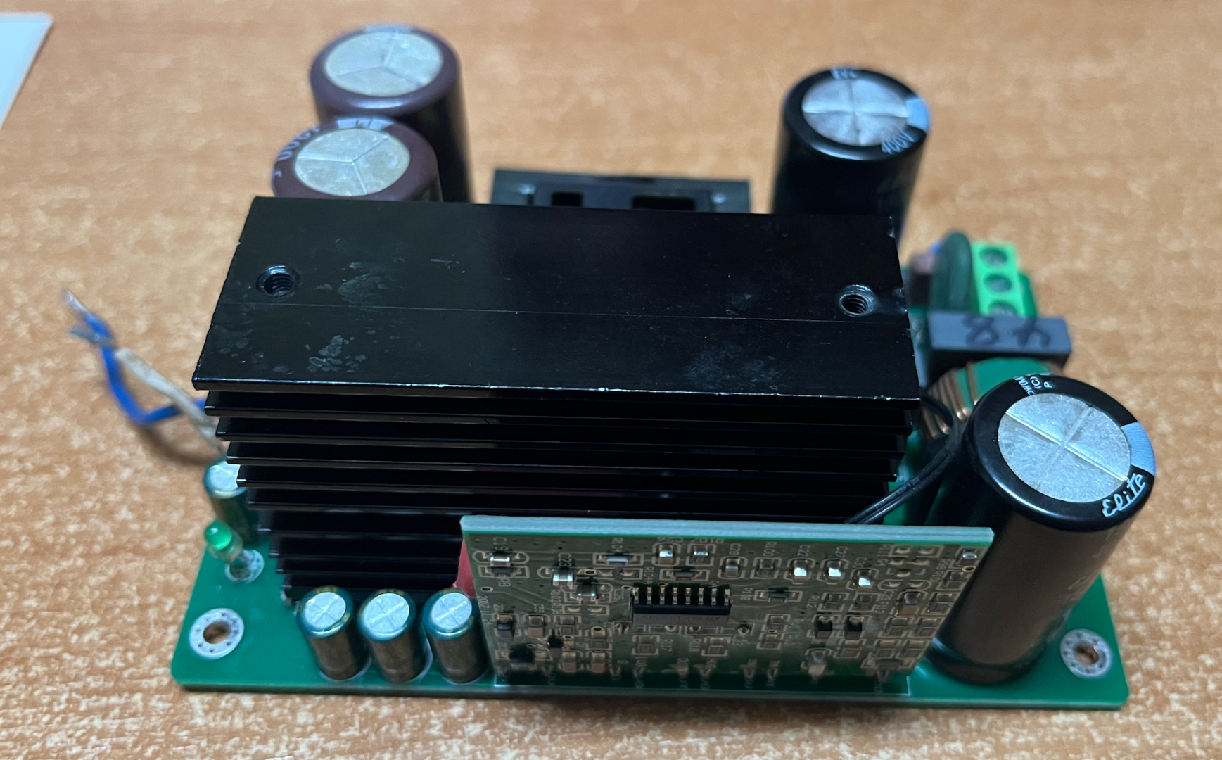

Собрал стенд для испытания.
+/- 48В блок пр нагрузке 2 модулями 2_053 (8,5Вт) в Burst режиме.
похоже, что Китайцы "оптимизировали" дизайн трансформатора. Теперь у них один тип на все напряжения, тот что раньше был на 60В версии.
Повышение выходного напряжения на 10% схемой стабилизации, как в старой доработке не дало ощутимого результата. BURST сохраняется до 20Вт не менее.
К сожалению вывод из этого простой. Блоки в таком виде брать не стоит.
Будем искать.

Лабораторная работа с блоком питания: ( в моем во время тестов сдохла TL432)
имелся блок на 48В который периодически выключался по перегреву и дико кидал пачками импульсов на малых нагрузках
произведена раота:
перестройка на +/-53В
замена TL432 в управлении на оригинальную от TI
Замена силовых диодов на Шоттки
Замена электролитов ( все равно были выпаяны, потому заменил)
В итоге блок прекрасно работает в нужном режиме с нагрузккой всего 5Вт, с минимальными шумами.
Плату управления не трогал.
В итоге вывод:
либо фуфлыжные диоды, либо TL432, остальное врядли могло так существенно повлиять.
у кого есть дефектные блоки - попробуйте заменить диоды, ставлю на них. Если поезет- их можно попробовать выпаять без полной разборки блока.
произведена раота:
В итоге вывод:

Замена диодов на другом блоке только снизила шумы
- Сообщения: 1496
- Репутация: 1287
Замена 431 тоже не дала результата

Скорее всего, перемудрили с "оптимизацией" трансформатора. Возможно, что кардинально решили вопрос универсализации. Слишком раздвинули границы выходных напряжений , догоняя их с помощью резистивного делителя. Но, чудес на свете не бывает, за все нужно платить. По крайней мере, в этом случае, можно по номиналам резисторов прикинуть полет китайской фантазии. И должно существовать выходное напряжение при котором блок должен работать штатно
Короче, дело идёт к тому, что трансу придётся обмотку перематывать
