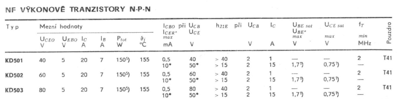

KD502Ramirez10 писал(а): 07 фев 2023, 22:27 а мені 2sc 5200 не подобаються. якесь воно не те.
найкращими для мене є tesla kd502/ kd 503
Граничная частота коэффициента передачи тока (ft): 2 MHz
Статический коэффициент передачи тока (hfe): 40
В какой нибудь стабилизатор, в самый раз.
Изготовлены по спецзаказу?
По даташиту hFE 25 - 150
https://www.alldatasheet.com/datasheet- ... 15003.html

В їхньому довіднику вказана мінімальна частота 2МГц. Хоча це можливо і є гранична. Слов'яни... Крім того, з десяти КD502, які є у мене, більше половини показали коефіцієнт підсилення за 150 (на 1.3А). А один "шампіньйон" дотягнув до 218. Так що, не все так погано з цією Теслою...Justas* писал(а): 07 фев 2023, 23:07KD502Ramirez10 писал(а): 07 фев 2023, 22:27 а мені 2sc 5200 не подобаються. якесь воно не те.
в мене kd 502 kd 503 підібрані з коефіцієнтами під сотню (90-95), або за сотню (120-130). підбирав струмом в 2а.
є й mj 15003 motorola 92 року. різниці з теслами в звучанні не помітив.
