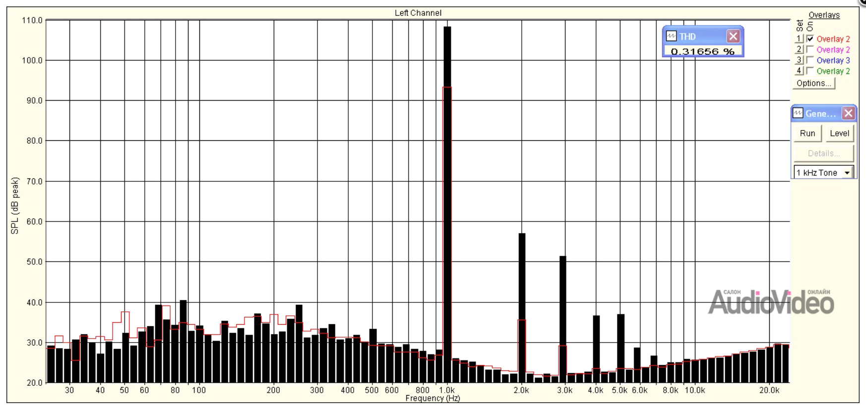

Бока так свой ультра JLH распиарил, что даже текст со страницы скопировать нельзя. :D
На небольших мощностях он и правда красивый, но и не маленький. 0,3Вт – 0,14%
Но вот уже на 4,5Вт, ни какой красоты не наблюдается.
А IMD вообще никакой. Разностная частота 1кГц, всего на 45дБ ниже основных 11 и 12 кГц.
Да к тому же просматриваются её 2-я, 3-я гармоника и т.д.

Это пишет человек не умеющий отнять вторую гармонику от основного тона и получить правильную разницу в дБ.
У него на 4Вт/8Ом, вообще «некрасивый» Кг, равный 0,91%. И 100 герцовый фон -50дБ.
Rнагр=8Ом 4Вт. 2гармоника -62дб 3гр. -72дб 4гр. -85дб :D
Зато «Звук на германии живой, низ, середина, высокие всё на месте. На кремнии тускло и уныло.»
Естественно, с такими искажениями тускло и уныло не будет.

Essence писал(а): 21 фев 2023, 08:28
Justas* писал(а): 20 фев 2023, 20:06 У него на 4Вт/8Ом, вообще «некрасивый» Кг, равный 0,91%. И 100 герцовый фон -50дБ.
Ой как не солидно, умному взрослому дядьке привирать. А главное ради чего? Я судил после этой картинки.
Не солидно умному взрослому дядьке читать по диагонали, и после этого обвинять других во вранье.
Показанная Вами картинка, это спектр классического JLH1969 на кремниевых транзисторах от scamp.
На выходных собрал JLH 69 по классической схеме. На входе BC557BTA, драйверный транзистор BD139-10, выходные 2SC5200.
https://ldsound.club/index.php?threads/ ... ost-179587
2.3А 28В (всё что смог выдать БП) уровень искажений на 8-ми омную нагрузку при дествующем напряжении 6в (4,5Вт) 0,019% спектр на фото ниже.
Я выше писал:
Кстати, его JLH на кремнии, так же не блещет параметрами.
А вот его же JLH на германии, картинку которого я давал.
https://ldsound.club/index.php?threads/ ... ost-170096
Чувствуете разницу?
Как доверять этому товарищу в оценке звука, если он не может определиться с децибелами.
https://ldsound.club/index.php?threads/ ... ost-170769
Как видно 2я гармоника в усилители на лампах в районе -40дб против транзисторного -70дб.
P.S.
Хотя по его же картинкам, 2-я гармоника на лампах -30дБ, на транзисторах -45дБ.
А насчет Бокарёвской схемы, захотел человек перевести Худа на германий и перевел, сможете сделать лучше - докажите делом. У меня товарищ собрал его со своими незначительными фишечками и очень я вам скажу доволен звуком.
Чего же сами не соберёте, на товарища ссылаетесь? Меня вполне устраивает классический JLH2003 (делал и 1969 и 1996). И звук и параметры. Доказывать что либо и тем более делать, не собираюсь. Мне достаточно было посмотреть на параметры германиевого JLH от тех, кто его собрал. Ну а звук... Как говорится «Кому и кобыла невеста» (С).
Justas, скажите пожалуйста (неучу, желательно с доказательствами), в каком классе работает схема.
Да без проблем. Класс «А». Доказательство одно – ток покоя.

Картинка с гармониками усилителя Justas*, на которой я указал недостатки. Про ток потребления, Justas* был не в курсе что усилитель в классе А работает до 3 Вт, я это показал. Ну а ранее он выдернул из другого меcта картинку гармоник, не ту на которую ссылался я. Некрасиво имея уже какой то статус на форуме, пригибать новенького. Ну некрасиво, и поддерживается естественно модератором старичок а новичку преды. Ладно)

Essence писал(а): 21 фев 2023, 15:42 Картинка с гармониками усилителя Justas*, на которой я указал недостатки. Про ток потребления, Justas* был не в курсе что усилитель в классе А работает до 3 Вт, я это показал. Ну а ранее он выдернул из другого меcта картинку гармоник, не ту на которую ссылался я.
Вам уже объяснили, что Amplifier Class-A, работает до клиппинга в классе «А». А в каком режиме (однотакт или двухтакт) действительно
Даже Селф, Сагден да и сам Худ не могли разобраться.
Итог статьи
В действительности я сомневаюсь, что любой из этих анализов или объяснений является строго точным из-за сложного взаимодействие между Q1, Q2 и Q3 и внутренней обратной связи вокруг петли, образованной этими тремя устройства.
Ну, я кажется не ответил на первоначальный вопрос: «Является ли JLH однотактным?».
И главное из этого
Однако достаточно сказать, что эта конструкция обеспечивает очень хорошее качество звука, так что, возможно нет необходимости слишком долго размышлять о тонкостях и внутренней работе схемы.
Теперь давайте глянем, кто выдёргивает картинки.
Для чего Вы обрезали мой полный скрин? Показать убожество?
download/file.php?id=5466&t=1
Это предклиппинговый THD усилителя.
Что бы не вводить пипл в заблуждение, вот остальные части. Снято плохонькой ЗК с собственными THD 0.003%
Вот практически такие же замеры от Alex
viewtopic.php?p=14155#p14155
И окончательные

О каких недостатках указанных Вами, Вы говорите? Нет спада гармоник в виде красной наклонной линии?
Чивер какой то. Я не очень верю в эту догму, для транзисторных усилителей.
Вот Вам THD моего JLH1996 на КТ825 (верхний график THD ЗК)
Красиво? Чистейший спектр однотактника (даже высшие гармоники ЗК самоубились). Всё в соответствии с Вашими представлениями.
Снова будете утверждать, что после после 3-х Ватт усилитель работает уже не в классе А?
Несмотря на красивость спектра, усилитель пошёл под разборку.
Звук с THD 0.012% на транзисторах с хоть и гораздо меньшей бетой, но более высокочастотных, на тех 5Вт, мне больше зашёл чем с 0.11% и красивым спектром. Возможно дело ещё в чём то
Чисто моё мнение. Если гармоники меньше 80дБ (0,01%), уже всё равно, будет ли 3-я гармоника выше 2-й.
