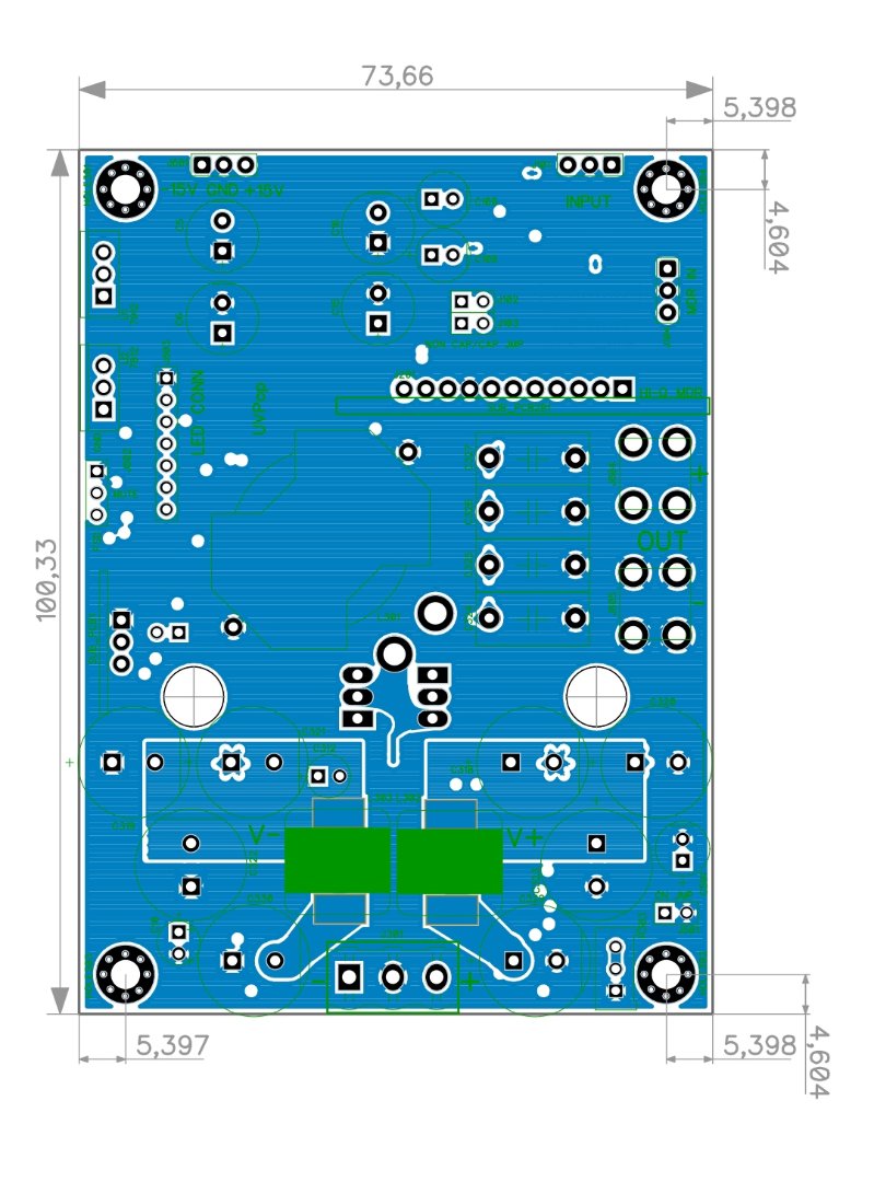

lexey писал(а): 19 янв 2023, 18:36 Вот и я стал счастливым обладателем плат 3_065.
Дико извиняяюсь, может конечно плохо искал, но какие габариты платы??? Вроде нигде не указаны размеры :oops:
PS судя по размераб БП, наименьшая сторона 70мм? т.к. вроде судя по видео они одинаковые.... :?:
lexey
Самоделкин
Сообщения: 279
Репутация: 230
Откуда: Усть-Каменогорск
Аудио система: :
Сообщение lexey »
Думаю примерно такие размеры🌝
acvolinn
Сообщения: 12
Откуда: Санкт-Петербург
Аудио система: Акустика:
фронт: YAMAHA NS-F700,
тыл YAMAHA NS-B700,
центр YAMAHA NS-C700,
сабвуфер YAMAHA SW-700
Ресивер: YAMAHA RX-A1050
Сообщение acvolinn »
Большущее спасибо! Корпус себе подбираю, хотелось в кумир 001 замутить, рад что это возможно) (высота радиаторов изнутри там как раз гдето 75~80, в притык почти, но влезет) Пока только хотелка, но в планах тотальная переделка усилка с сохранением внешки ретро варианта и функций по возможности))) По дизайну мне морда очень нравится, и шасси у него идеально для постройки чего-то более стоящего 8-) 8-)
PS размеры странно указаны, обычно межцентровое указывается у крепёжных отверстий, и по возможности ровные значения....ну или мне это приснилось, не суть :D
