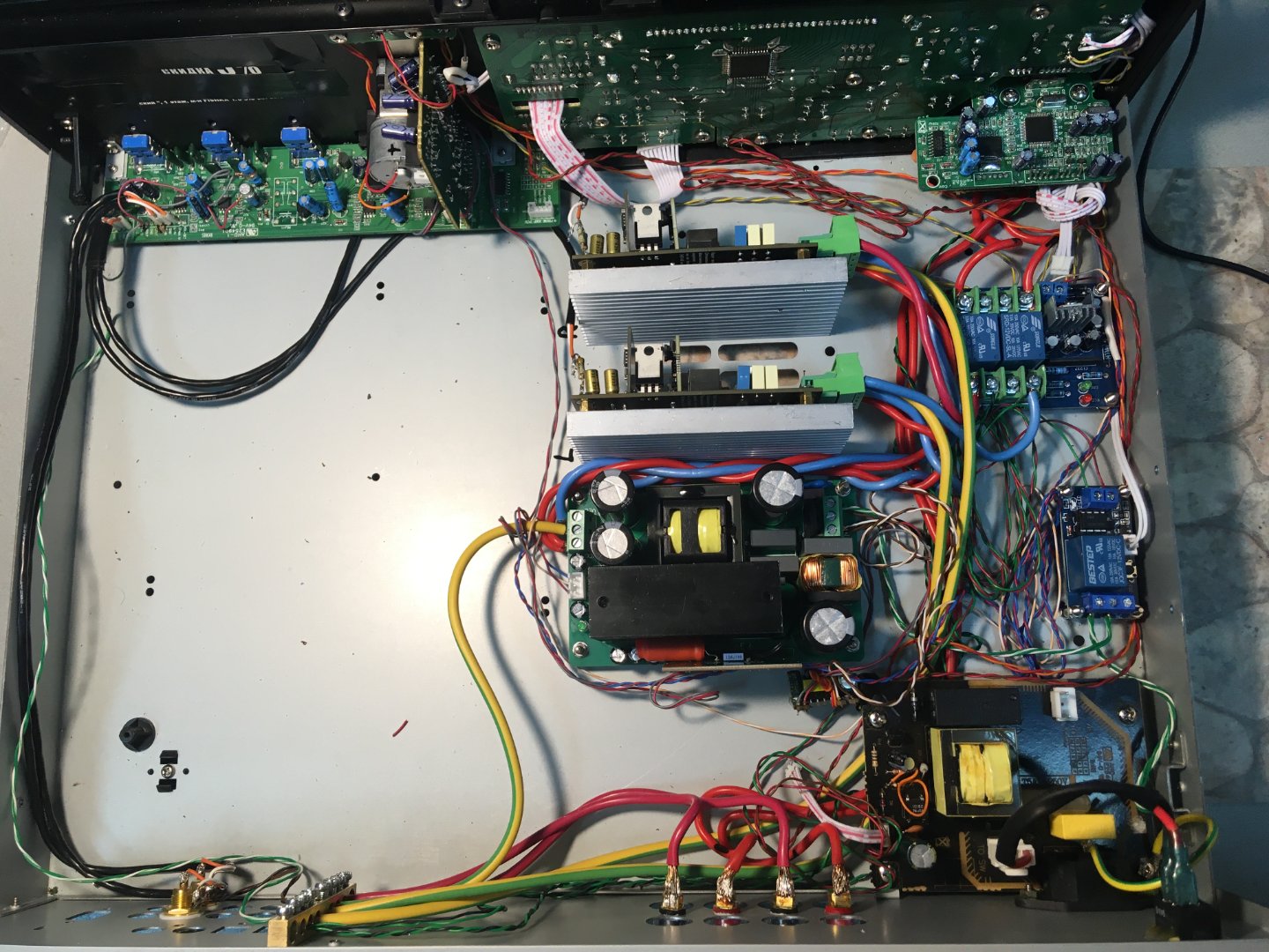

Дособирал сегодня усилитель в корпус. Платы 1_021, питание +-35В. Клубок проводов причёсывать не стал, как хорошо заработало так и пускай.
При включении питания двигатель уменьшает на половину оборота регулятор громкости (вдруг на большой громкости оставил). Вход сзади RCA через активный темброблок, спереди вход 3,5мм без тембра (отключает темброблок). Без тембров при предварительном прослушивании понравилось больше. В выходные потестирую поболее. Места много ещё для деятельности осталось. Подумаю на досуге что туда ещё влепить.

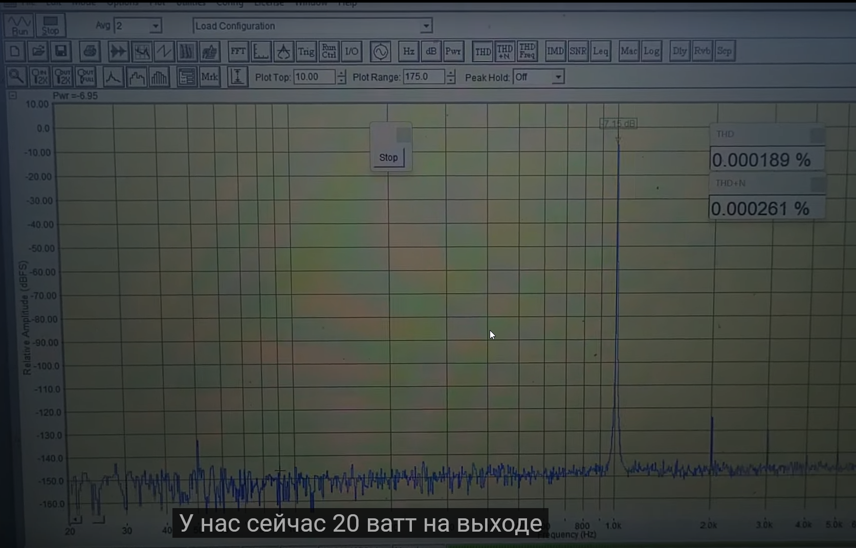

Вот вам пара замеров от производителя, для изучения прогресса современных усилителей класса D.
С пробуждением, так сказать.

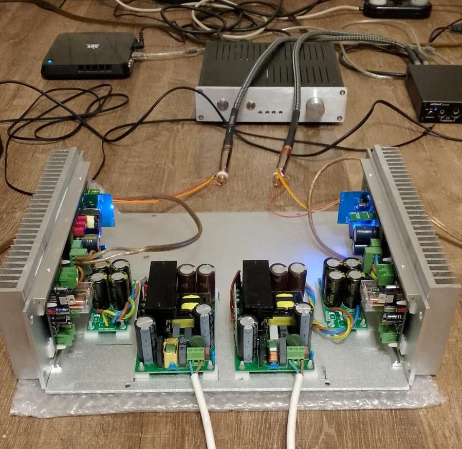

збираю лайт версію. підкажіть по сплітеру. хочу зробити цю плату самостійно. можливо хтось має готову чи інформацію які там дроселі стоять та конденсатори. дякую.
Применяйте любые доступные, 2-10мкГн, ну и чтобы по току подходили.
В моих применяются вот такие, но , сомневаюсь. что это поможет:
SMMS1040-3R3M
а емкости вот эти, 12шт:
рубикон 63YXJ470M12.5X25

продовжую збірку. буде повний підсилювач з всіма функціями. просто дві платки і блокживлення мені таке не подобається. наразі зробив дві плати сплітера. плату включення 220 на реле з дежурним блоком живлення. додаткове живлення +-12 в та +5в. вентилятор на обдув блока живлення на 8в щоб нечутно легко крутив. (24в вентилятор). ще буде селектор.темброблок, світлодіодний індикатор. плата захисту. регулятор гучності нікітіна зпультом.конденсатори в блоці живлення замінив на 220мкф*450в.
