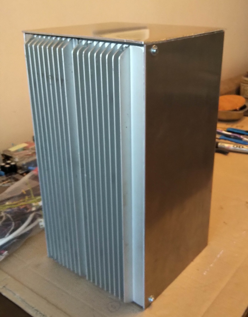

Нарешті вдалося ось так "обшити" каркас підсилювача. Болти будуть інші. Виникло питання: де краще розмістити гнізда і регулятор; - зверху чи спереду? Чи стоїть розділяти ввод 220В від аудіо? Так як получилася цільноалюмінієва конструкція, яка буде гарячою, то певно треба подумати і про ручку зверху. Які будуть думки відносно цього "апарату"?

Re: Усилитель JLH 1969
Мда... Варіантів декілька. Якщо радіатори будуть позаду, то регулятор гучності і "вкл-викл" просяться наперед. Тоді вихід та вхід - зверху. Якщо плюнути на естетику і радіатори будуть спереду, то все інше варто розмістити з протилежної сторони, а регулятор гучності - зверху. 220 - завести знизу, подалі від входу-виходу. Я б ще залишив щілини зверху і знизу корпусу, що межує з радіатором, для циркуляції повітря. Але для цього потрібно, щоб девайс стояв на ніжках. Ну якось так...
Радіатори мають бути ззаду. Ніжки теж будуть. Я думав, якщо його поставити на високі ніжки (3-4см) то ввід 220 можна зробити і знизу. А в верхній і нижній пластині насверлити отворів. Регулятор гучності - спереду, а вх-вих ззаду, по краях радіаторів. Ото тільки вони будуть гарячі. А китайська пластмаса невідомо як на це зреагує.
Насверлити отворів... Буде трохи схоже на друшляк. Можливо краще взяти шось готове з прямокутними отворами, або замовити :roll: .
А чому б зверху не зробити вхід-вихід?
Я зважую всі за і проти. Замовити - це не про Латвію в ЕС. Загнули все що тільки можна, і гнуть далі. Якщо починати "замовляти", то краще зразу купляти у китайців, буде і гарніше і дешевше. "Друшляк" відпадає. Але десь прийдетися отворів насверлити, а може така велика коробка буде добре охолоджуватись і сама. Я цю ідею випробую.
Adam писал(а): 01 апр 2023, 22:30 А чому б зверху не зробити вхід-вихід?
Похоже, що це найкращий варіант. Дві ручки по бокам будуть одночасно і ручками і 4-ма точками кріплення верхньої панелі і обмежувачами гнізд і регулятора. А так як верхня панель незалежно прикручена, то можна не робити рознімних зєднань проводів. Це добрий варіант. От як добре не спішити а все обміркувати. Правда ще стоїть питання про алюмінієву поверхню, але я нічого кращого не зроблю, як загрунтувати і покрасити. Я читав що анодування в домашніх умовах практично неможливе (якісне).
Adam писал(а): 01 апр 2023, 22:30 Насверлити отворів... Буде трохи схоже на друшляк.
Це так. Якщо Apple зробила корпус в виді тертки, то це круто, а якщо "Вася Пупкін" - то це ФЕ. :mrgreen:

m-shara писал(а): 02 апр 2023, 10:54 Правда ще стоїть питання про алюмінієву поверхню, але я нічого кращого не зроблю, як загрунтувати і покрасити. Я читав що анодування в домашніх умовах практично неможливе (якісне).
Алюміній простіш за інші піддається хімічній та електрохімічній обробці. Є багато складів і досить простих, анодування взагалі можна вести змінним струмом. Хроматні покриття взагалі просто з розчину і будуть рівномірні.
Сообщение Dr.Somebody »
Якщо оріентуватися по горошовим витратам, то краще замовити готовий корпус на Алі.
Це я вам авторитетно заявляю, зробивши два корпуса самостійно (з анодуванням).
Самостійне виготовлення - це дуже затратно!

Сообщения: 1224
Репутация: 213
gelert писал(а): 02 апр 2023, 14:39 Алюміній простіш за інші піддається хімічній та електрохімічній обробці. Є багато складів і досить простих, анодування взагалі можна вести змінним струмом. Хроматні покриття взагалі просто з розчину і будуть рівномірні.
У нас це буде дорого (якщо ще дістанеш потрібні реактиви). Елементарно - каустичної соди нема. А якщо і знайдеш, то буде не дешево. А про щось рідше і говорити не приходиться.
Dr.Somebody писал(а): 02 апр 2023, 14:50 Самостійне виготовлення - це дуже затратно!
А якщо немає своєї майстерні, то дуже затратно. Це у вас. А у нас в два рази затратніше, якщо не більше. (для мене зокрема). Якби мені не вдалося зробити алюмінієвого корпуса за 20 євро, то я звичайно взяв би з аліекспрес. Навіть і тепер треба купити всякі декоративні болти, гайки, ніжки, ручки, краску - добре як в 50 євро вложуся. А вийде при цьому колхоз. Ото тільки те що мені стало цікаво цим займатися, я і роблю самотужки, перетворивши велику кімнату в тимчасову (вже з пів-року) майстерню. :lol:
