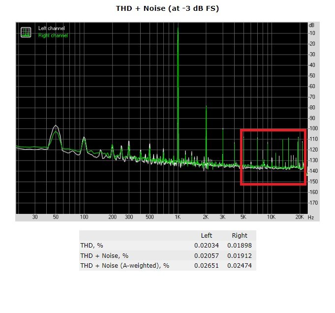

THD & IMD преампа на другом ЦАПе (АЦП тот-же)

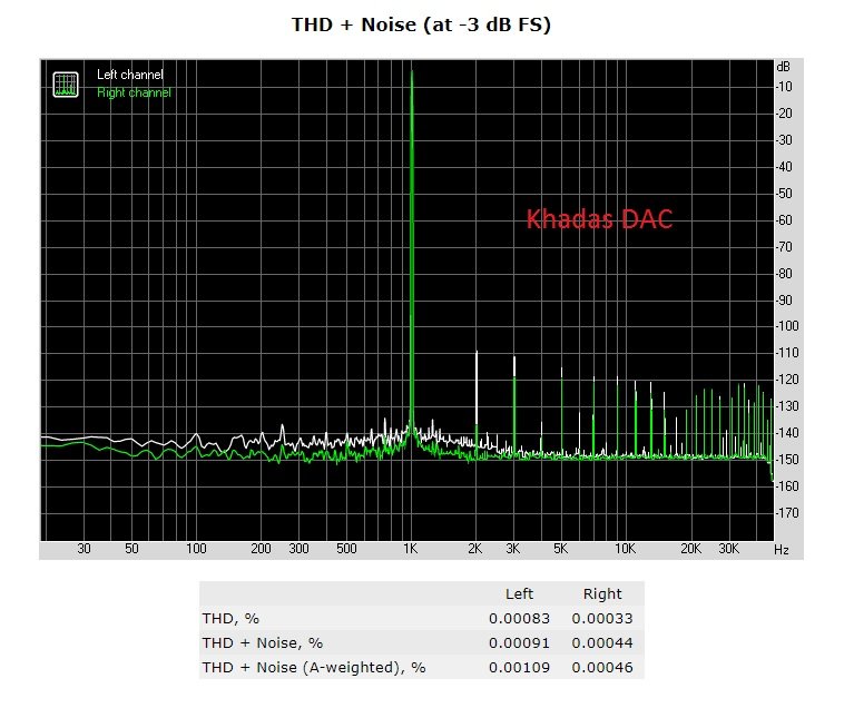

Красивый спектр. У ЦАП 2-я гармоника тоже -75дБ?

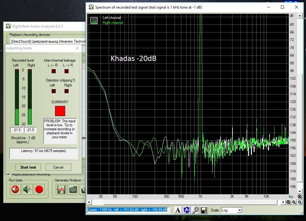

Классный вопрос!
Дело в том, что я этот ЦАП не измерял на уровне -20dB :D
Почему -20dB, сам преамп я настроил на усиление +20dB, и чтобы выйти на выходе в ~0dB с самого ЦАПа соответсвенно нужен выход
с уровнем -20dB.
Смоделировал, вот скриншот:

Я имел в виду «относительные» децибелы.
ЦАП+преамп. 2-я гармоника -75дБ (основной тон -5дБ, 2-я -80дБ).

Khadas 2-я гармоника, Left -105дБ, Right -130дБ. (как то странно)
download/file.php?id=5791
Т.е. с преампом, 2-я как минимум на 30дБ выше чем просто с ЦАП.
Магии так и не понял. Но это делает не вторая гармоника.
Вполне возможно что и 2-я.

Картинку по Khadas_у я так-же не снимал на уровне -20 db выходного сигнала. Приложена картинка из архива, снятая давненько. Сниму попозже и выложу.
По второй гармонике на преампе!
У меня есть ламповый усилитель для наушников, где вторая гармоника имеет уровень -60дб. Подавал выход с этого устройства на линейный вход УМЗЧ, и увы, такой "магии" нет.
Да и с другой стороны, попробуйте выставить уровень входного сигнала -80дб, частотой 2кГц (можно даже 4-6кГц, как самый восприимчивый диапазон для слуха) на линейном входе УМЗЧ, и оставить ручку громкости на том уровне, где слушаете всегда. Вряд-ли что-то услышите.

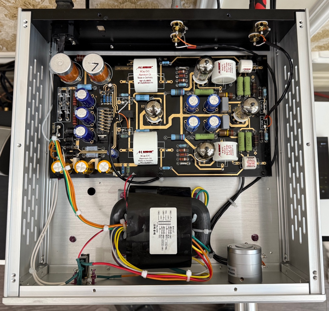

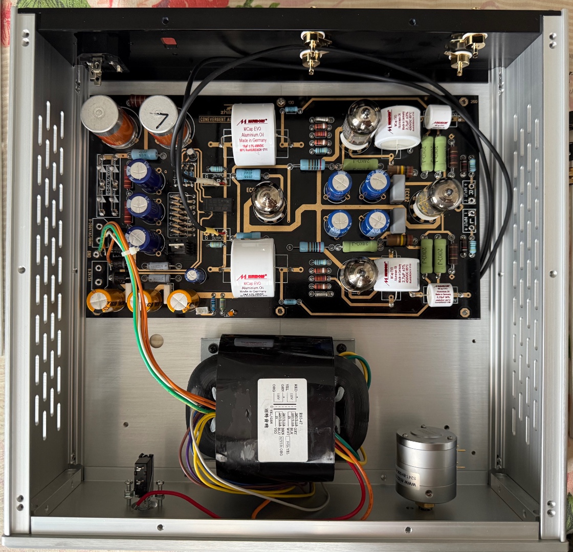

Доброго! Можно я разбавлю вашу тему фотками готового изделия?

Оконечный усилитель транзиторный или ламповый? Впечатления от звука предусилителя?

i-alex_gg писал(а): 13 дек 2024, 19:28 Оконечный усилитель транзиторный или ламповый? Впечатления от звука предусилителя?
Да прости нас автор темы за флуд))
С транзисторными, АВ класс и D, собственно он и собирался для работы в паре с D классом.
Впечатления двоякие, с простым ланзарем он играет красиво аж не верится ушам, с классом D что-то звучит очень приятно и мелодично, а что-то превращается в кашу и какофонию)

Вижу, Вы приобрели готовый вариант (плату). Если ветку читали, то у меня выбраны немного иные номиналы резисторов (на радиолампах ecc83).
У себя каши не замечал, ни с D, ни с AB классами.
Ну и просто пошучу. Замените мундорфы на полипропилен. В мундорфах масло, вот на нём звук и скользит :D :D :D
