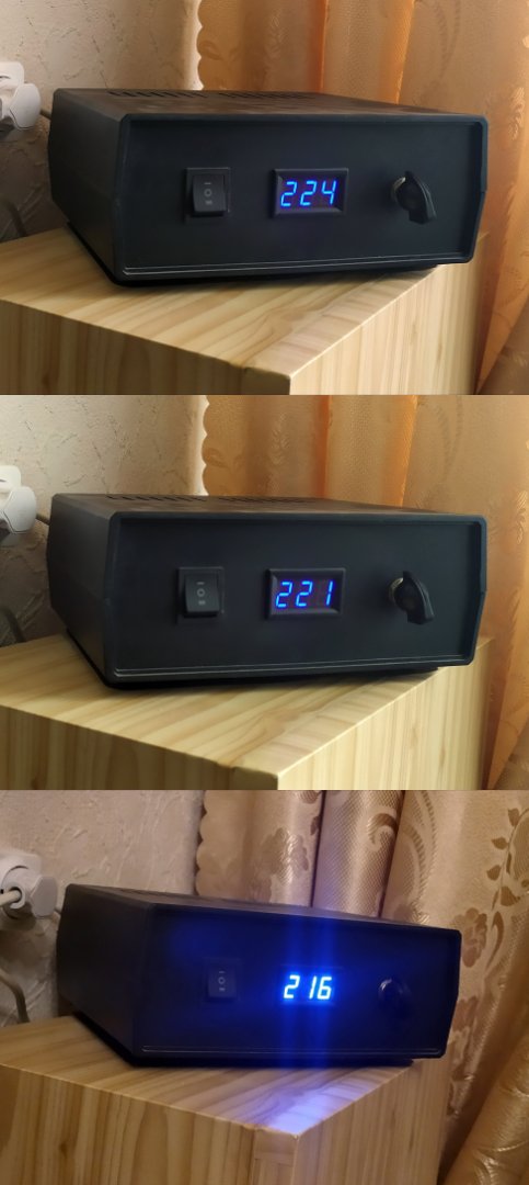

Сообщения: 2546
Репутация: 1407
Re: Фоловер Андрэа Чиуфолли
Хорошо если 233. Но неизвестно какая напруга будет завтра, причин для этого много.
Я ещё до войны замерял, напряжение зависело от времени суток и времени года.
Летом, ночью до 245 доходило. Днём в жару, когда у всех включены кондиционеры, в конце рабочего дня - электроплиты, - 210.
Сейчас понаблюдал сутки, в среднем 220.
Утро-день-ночь:
Если бы мои трансформаторы были рассчитаны на 250В, то интегральные стабилизаторы в схемах повыходили из режима.
Чтобы не зависеть от напряжения в сети, в сетевом фильтре, в первичке развязывающего трансформатора предусмотрел переключаемые отводы.
Ещё лучше задействовать стабилизатор:
viewtopic.php?t=1659
Мне бы для аудио и 0,5 кВт с большим запасом хватило.
