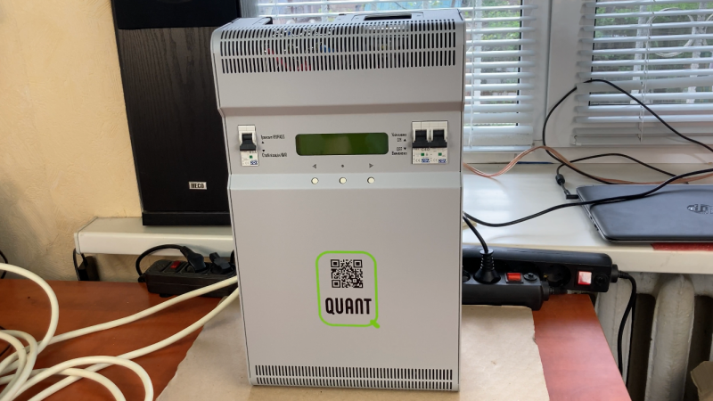

Буду тестировать интересный стабилизатор Quant на 220 В мощностью 9 кВт.

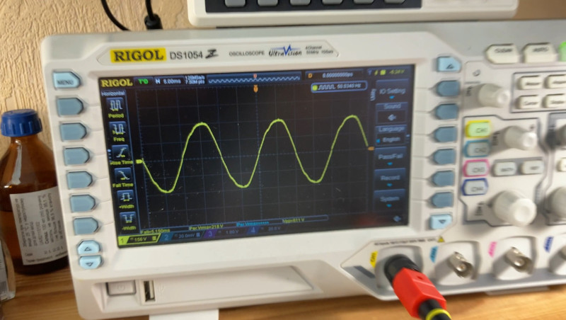

Хочу проверить нижний диапазон напряжений, от скольки вольт реально будет работать. Посмотрю форму выходного сигнала при разных нагрузках. Вообщем потестирую по всякому.

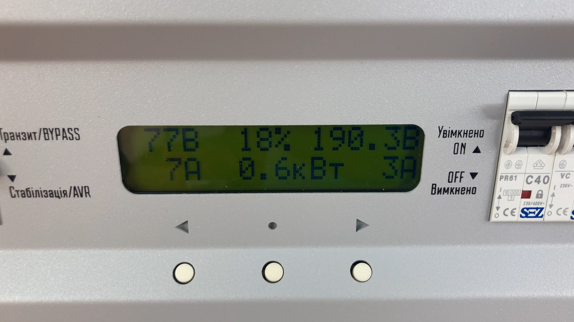

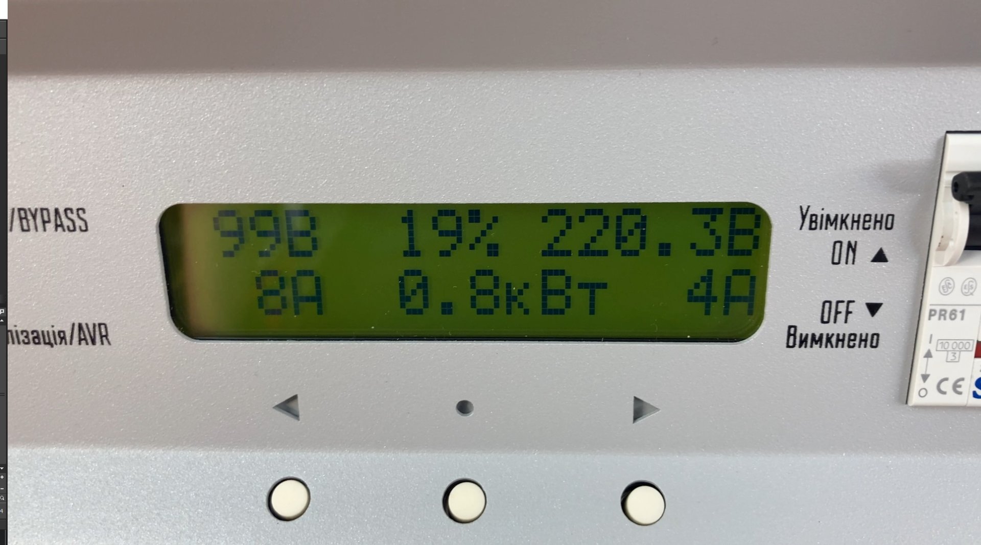

Попробовал со скольки вольт стабилизатор будет работать, получилось на входе 77 вольт с моего блока питания, нагрузка 600Вт обогревателем и на выходе 190 вольт. Без нагрузки 220 в.
При напряжении на входе больше 90 вольт на выходе 220В с нагрузкой 800Вт
Синусоида при малом напряжении питания отличная .

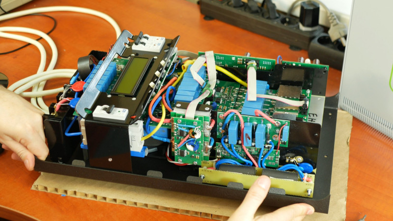

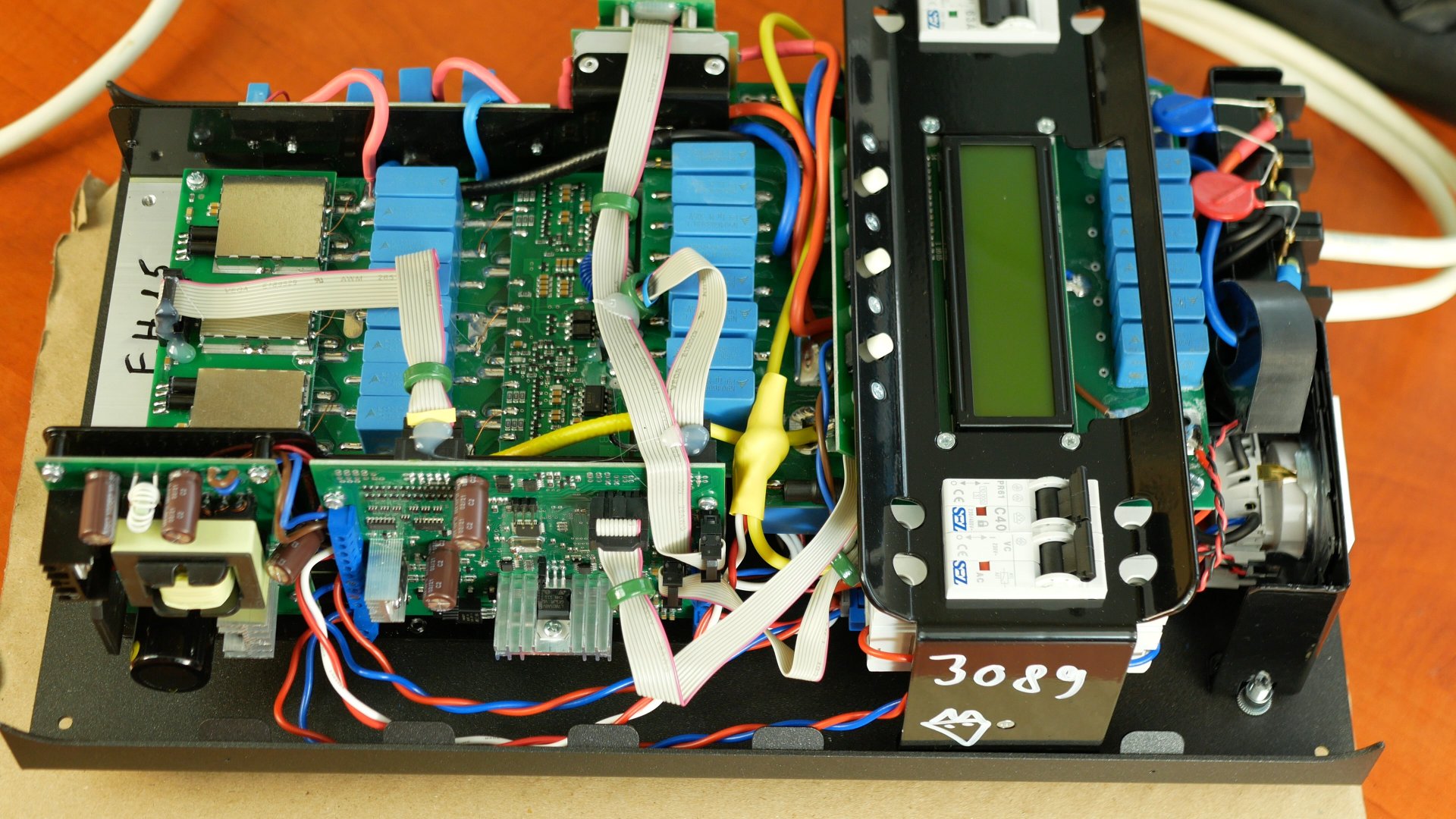

Разобрал глянуть что там внутри Quant, ни каких тебе трансформаторов, ничего не щелкает, красота)

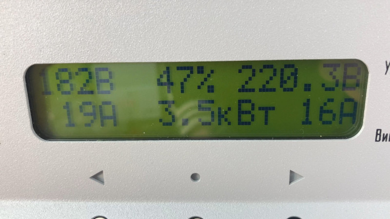

Нагрузил стабилизатор на 3.5 кВт, работает отлично, на входе 182В на выходе 220 и кулеры охлаждения еще не включились. Интересно при какой нагрузке включатся. Синусоида на выходе отличная, она не меняется с нагрузкой.

Re: Аудиофильский стабилизатор на весь дом 9кВт
Аккуратно сделано

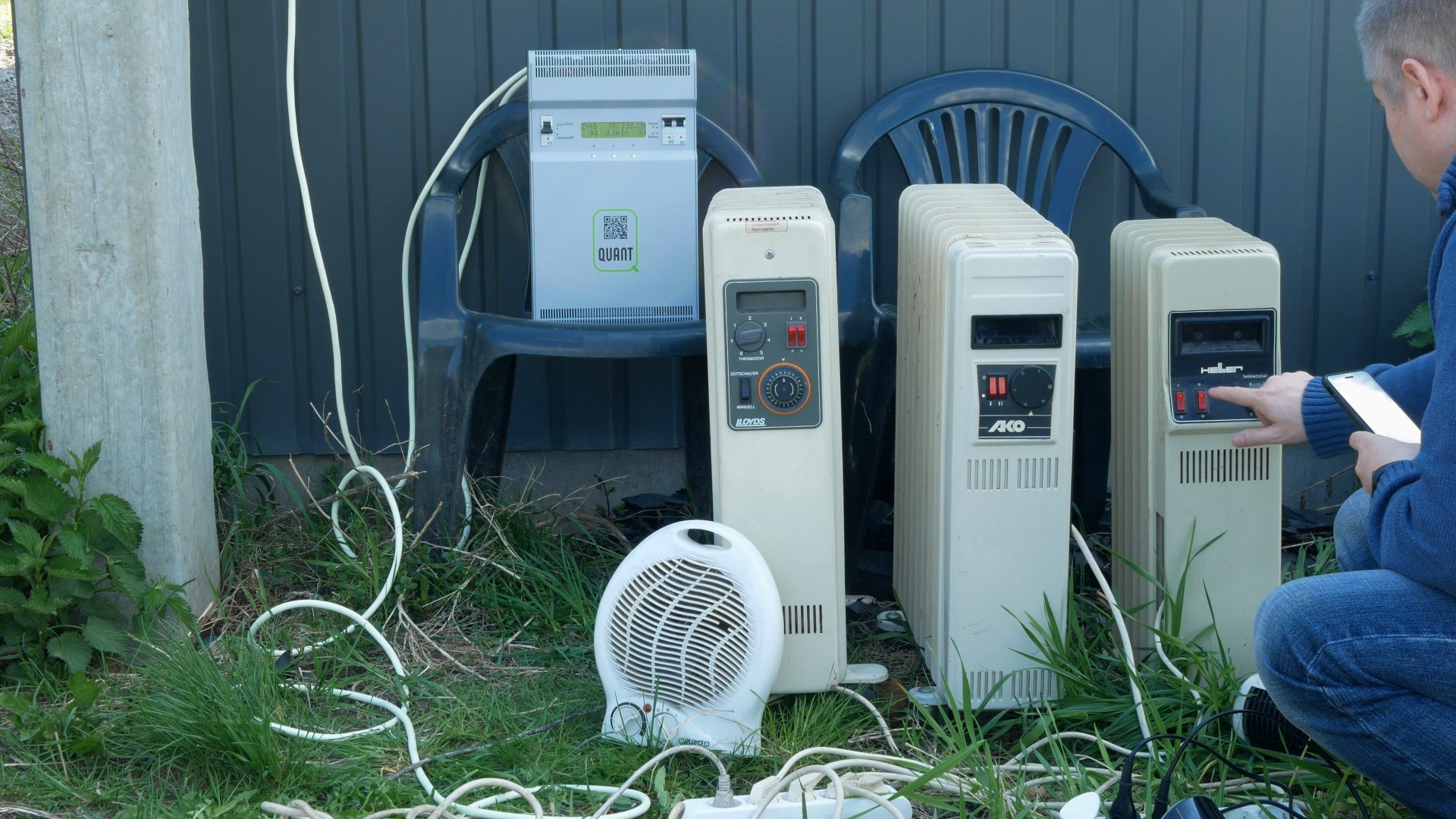

Так мне же интересно возможности
я кстати придумал у меня есть во дворе волшебная розетка с которой можно взять 10 кВт и нагружу все это обогревателями.

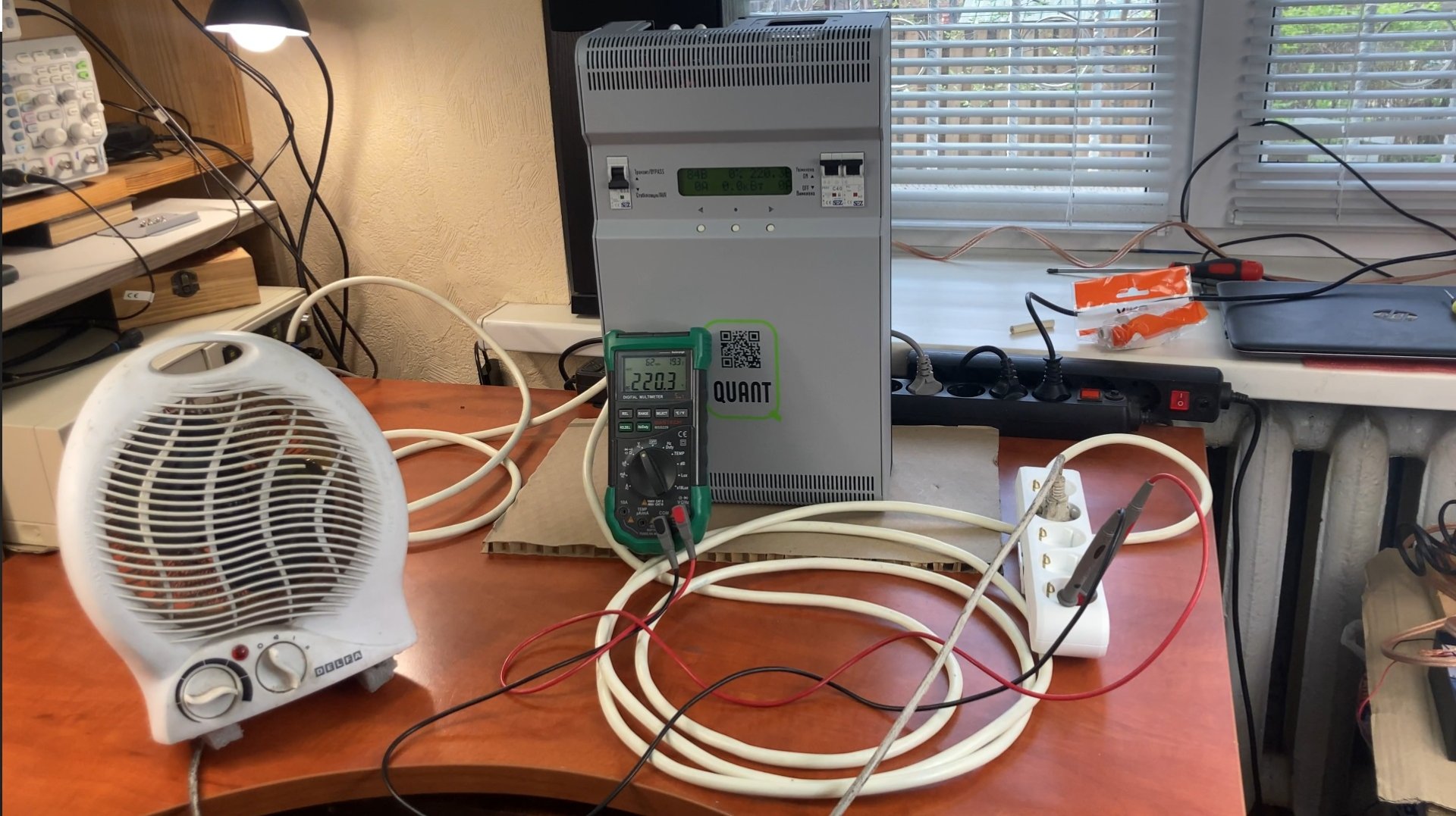

Вот такой тестовый стенд.
Выглядит серьезно, интересно потянет?

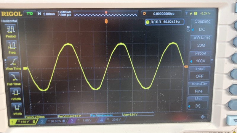

Какой-то не аудиофильский синус.
Есть такое. Но по любому в нём гармоник меньше, чем у сетевого со срезанными пиками

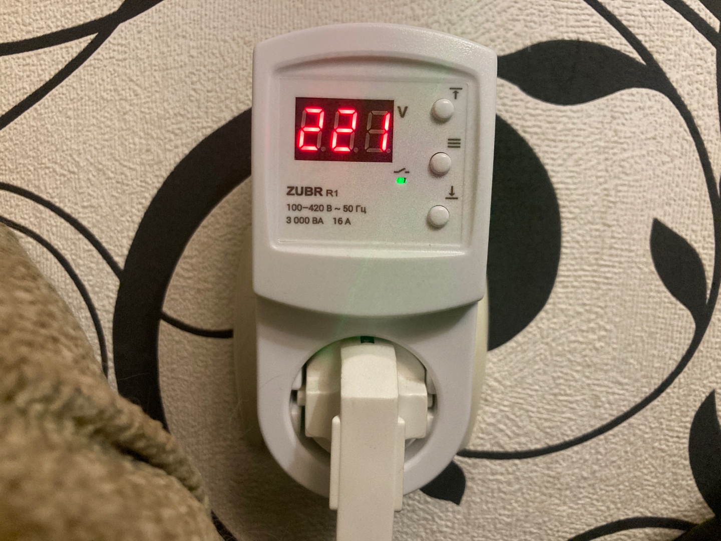

У меня вот такие стоят в розетках. Спасали 2 раза уже. Покупал по 200 грн когда-то.
Сейчас 500-600 грн. Что значительно дешевле сгоревшей техники
