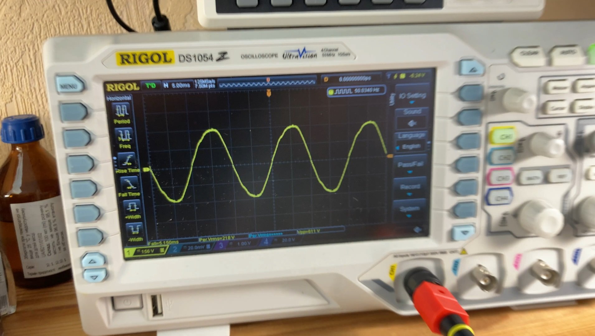

Хочу проверить нижний диапазон напряжений, от скольки вольт реально будет работать. Посмотрю форму выходного сигнала при разных нагрузках. Вообщем потестирую по всякому.
- Сообщения: 4385
- Репутация: 2930
Re: Аудиофильский стабилизатор на весь дом 9кВт
Попробовал со скольки вольт стабилизатор будет работать, получилось на входе 77 вольт с моего блока питания, нагрузка 600Вт обогревателем и на выходе 190 вольт. Без нагрузки 220 в.
При напряжении на входе больше 90 вольт на выходе 220В с нагрузкой 800Вт
Синусоида при малом напряжении питания отличная .
Нагрузил стабилизатор на 3.5 кВт, работает отлично, на входе 182В на выходе 220 и кулеры охлаждения еще не включились. Интересно при какой нагрузке включатся. Синусоида на выходе отличная, она не меняется с нагрузкой.
Какой-то не аудиофильский синус.
- Сообщения: 2645
- Репутация: 1447
Есть такое. Но по любому в нём гармоник меньше, чем у сетевого со срезанными пиками
