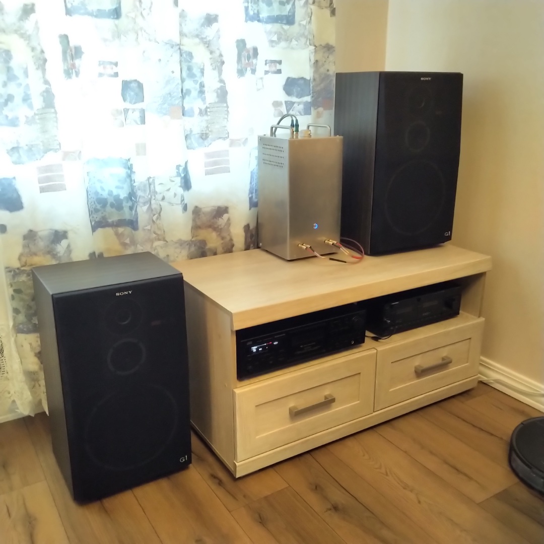

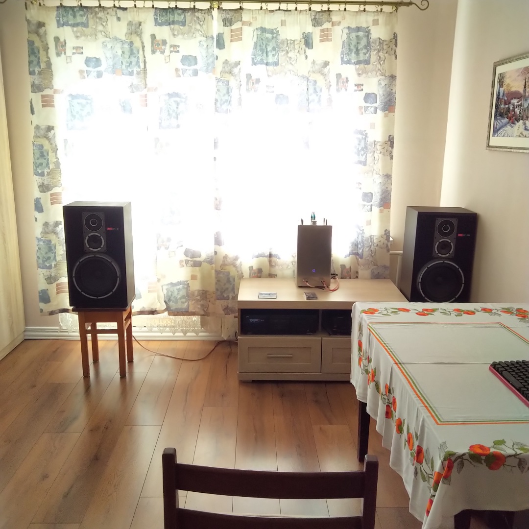

Ну вот, не прошло и пол года, как Худ сделан. Для аппаратуры взял вот такой телевизионный столик. Колонки е-ссно будут установлены по бокам на подставках. Но и сейчас уже видно что "сварочный аппарат" не вписывается в дизайн. Если бы верхняя поверхность была стеклянной то может быть и сошло бы. А пока надо спокойно послушать то что сделано. Колонки на малой громкости звучат очень достойно.
Мощности Худа хватает на 300%, учитывая что соседей с полицией я не собираюсь озвучивать. :lol:

m-shara писал(а): 25 май 2023, 21:21 Колонки е-ссно будут установлены по бокам на подставках.
Если правая колонка останется в углу как на картинке, а левая напротив окна, то у правой низы (50-90 Гц) будут приподняты, а у левой завалены.
Да и вообще будет ощущение, что правая колонка играет громче.
Попробуйте рассмотреть их расстановку по другому.
Re: Усилитель JLH 1969
PJK писал(а): 25 май 2023, 23:22 Да и вообще будет ощущение, что правая колонка играет громче.
Ниже 100Гц, направление на источник не определяется.
Может проявится другое. Из за разности фаз в месте прослушивания, в районе 50-90 Гц возникнет провал.
Зависит от геометрии комнаты и места прослушивания.
Симметричное (относительно боковых стен) расположение АС, всегда лучше.
Но к сожалению, не всегда выполнимо.

Есть возможность отодвигать левую колонку, и кстати пропадает кратковременное бубнение на определенной частоте. Ну и как бы сказал Алекс, установка колонок на "дорогущие подставки с аудиофильской древесины" тоже дает свой эффект.
m-shara писал(а): 27 май 2023, 15:58 установка колонок на "дорогущие подставки с аудиофильской древесины" тоже дает свой эффект.
Согласен. На табуретке звук жанровый, брутальный. Блатняк под водочку с огурчиком. :D
Вот это и есть разность фаз, возможно на частоте стояка. Высота тоже здорово влияет.
Всё это, намного заметней влияния сетевых шнурков :D
