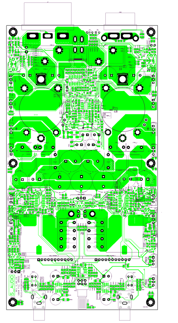

Внешний вид новой
Re: Автомобильный усилитель D класса на 100Вт от Sous
Так красивее и лучше.

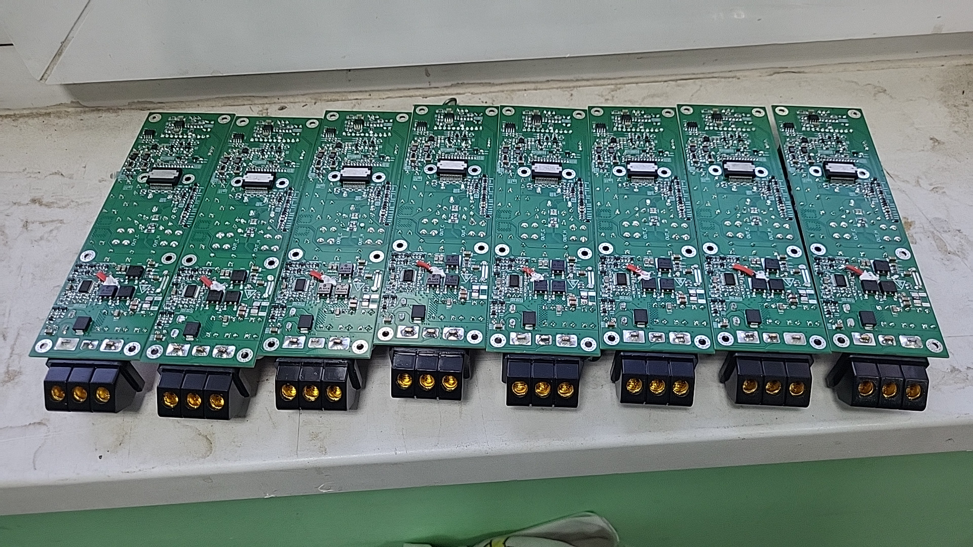

В процессе прототипирования мощный автоусилитель.
Рабочний образец
