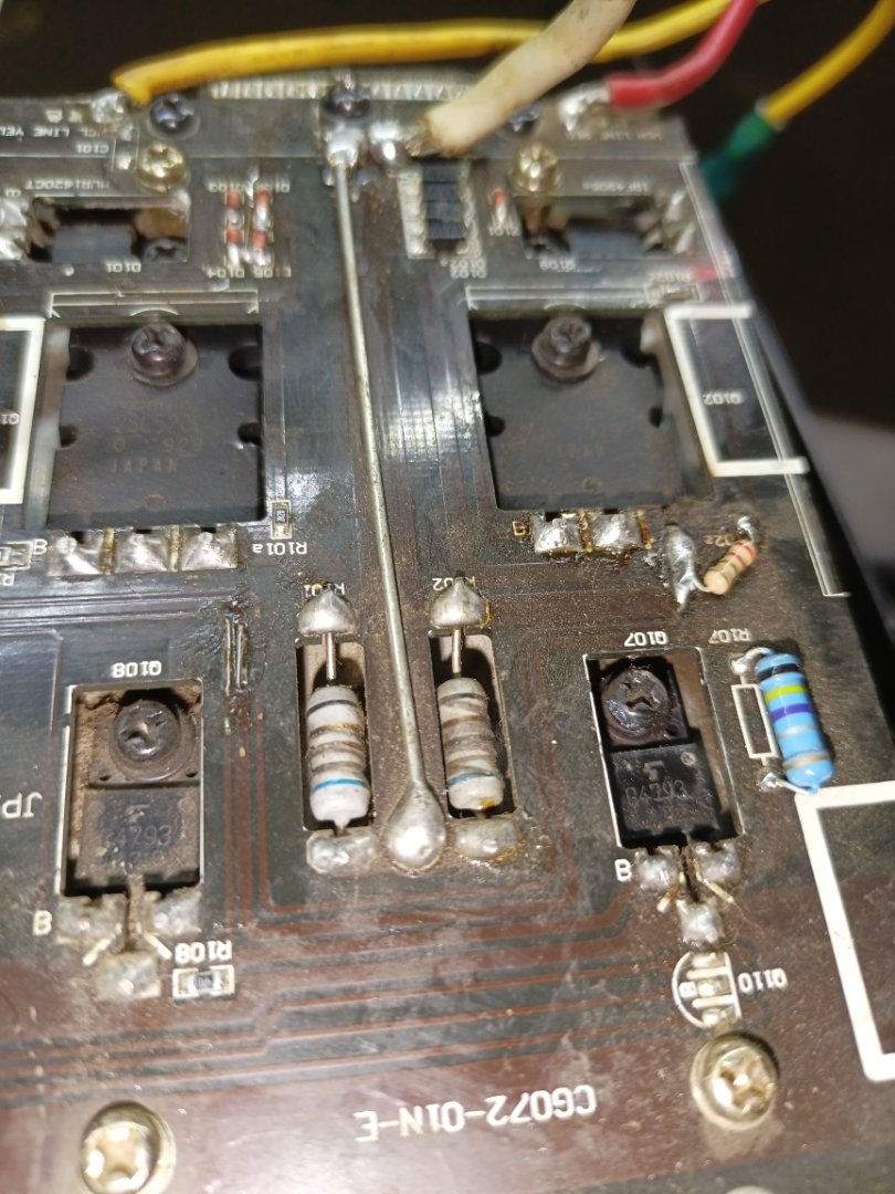

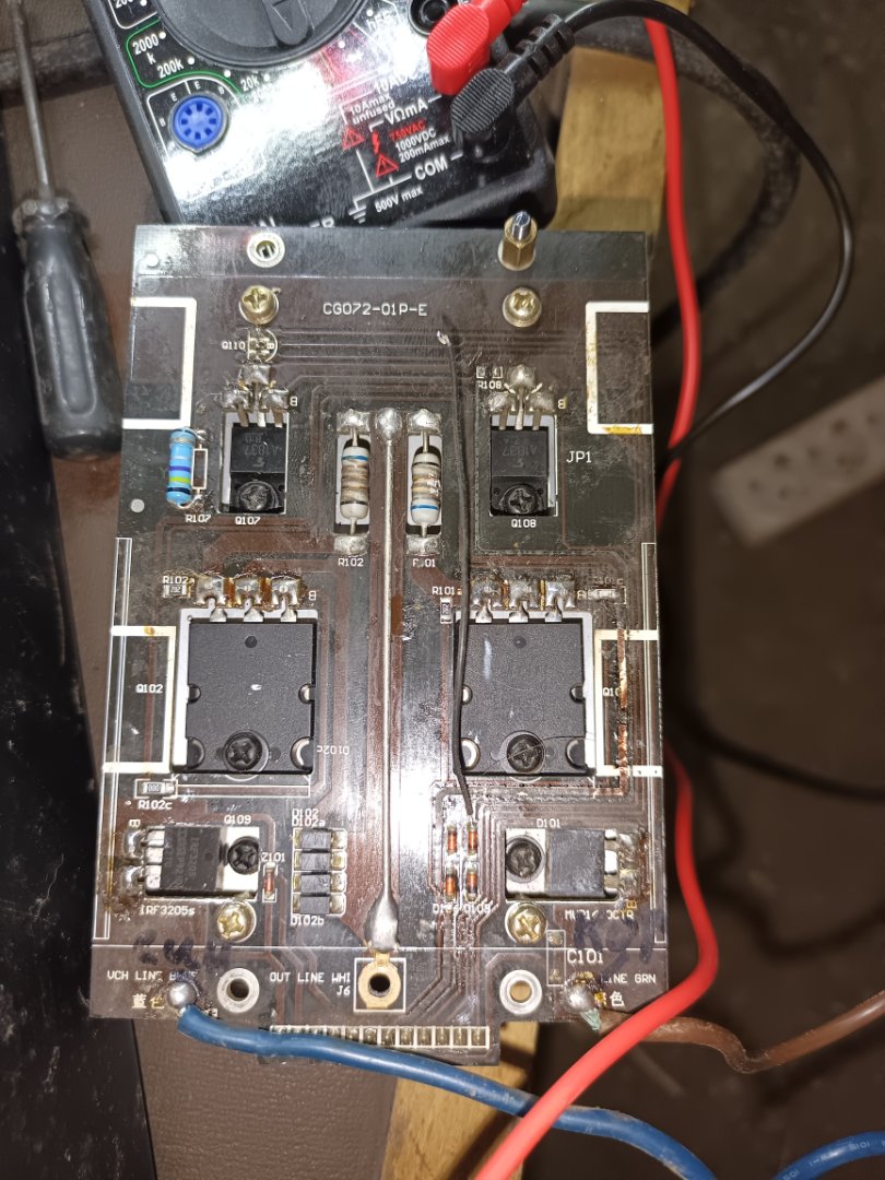

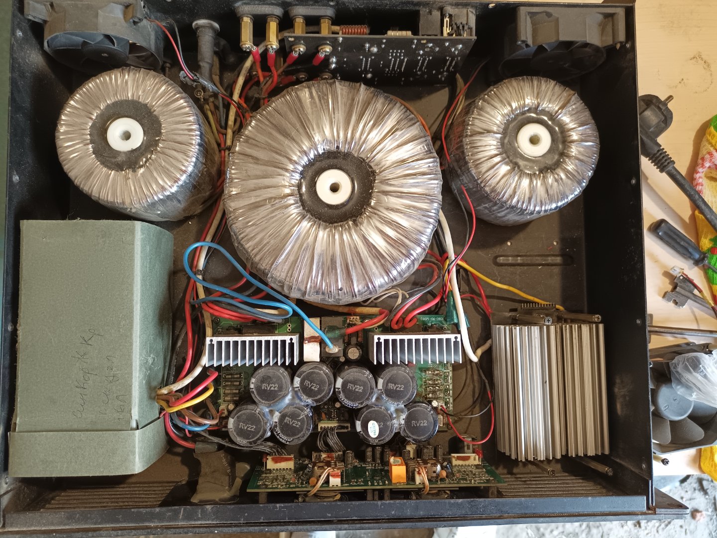

Здравствуйте. Я конечно извиняюсь, возможно не по теме. Просто зарегистрировался на вашем МОГУЧЕМ форуме только сегодня. У меня такая проблема, выгорела плата с транзисторами 2sc5200 2sa1943.Восстановлению не подлежит, вся рассыпалась. Подскажите есть ли какие варианты восстановить усилитель. Перелопатил уже весь интернет. Вся надежда на ваш форум!

Берете схему усилителя и по схеме соединяете дорожки на плате. Не вижу проблемы.

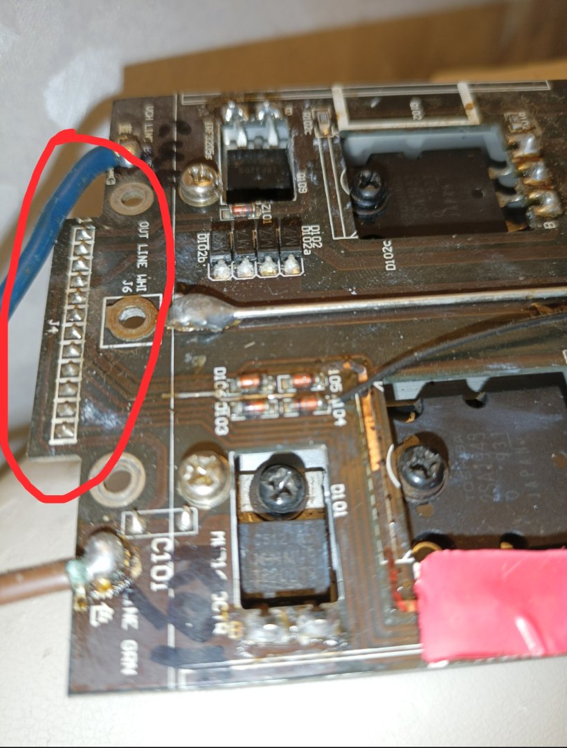

Re: Ms-Max BA1602 2x625 1x1250
К сожалению это невозможно. Я её уже ремонтировал. Между N и P платами еже стоит smd плата согласования на 12 пинах, там вообще беда (
