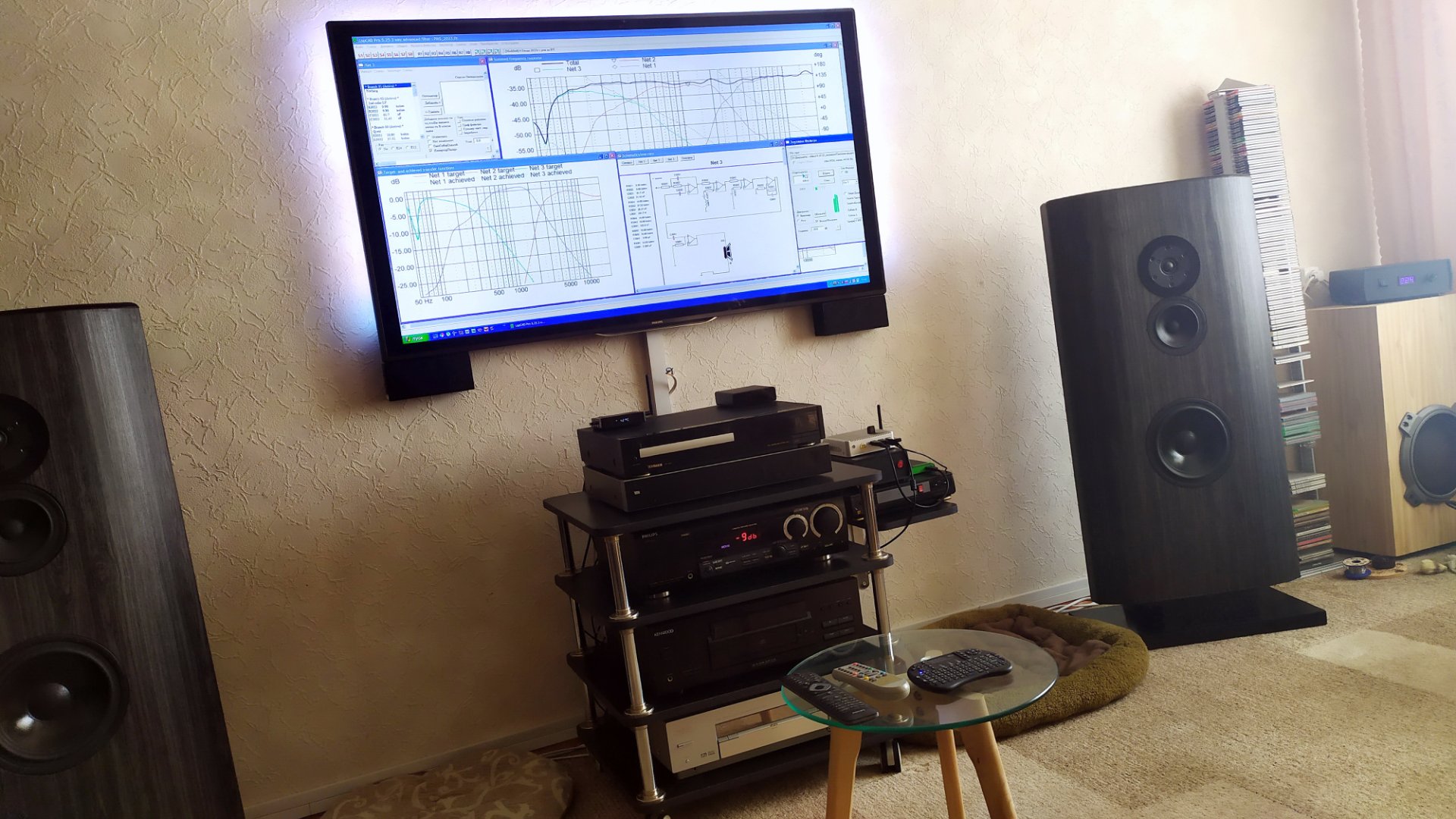

Такой усилитель потребовался мне для работы с программой LspCAD.
Обсуждалось:
viewtopic.php?p=27955#p27955
viewtopic.php?p=29000#p29000
Вкратце так:
По измеренным АФЧХ и ИЧХ динамиков, в CAD проектируются пассивные, активные, гибридные (актив+пассив) фильтры для одно, двух, трёхполосок.
Возможно (но с непредсказуемым результатом) использовать и путь по которому идут большинство колонкостроителей.
К примеру, ничего не измеряя, в программе на НЧ нарисовать катушку (ФНЧ), на ВЧ конденсатор (ФВЧ). Ну и последовательный резистор на пищалку, если необходимо подрезать её чувствительность.
В программе имеется эмулятор, назначение которого оцифровать получившиеся АЧХ (передаточные характеристики) фильтров и передать на ЦАП звуковой карты.
Т.е. можно прослушать как будут звучать АС с этими фильтрами, предварительно не реализуя их в железе.
Всё происходит в режиме реального времени, номиналы деталей или пресеты (8 шт) сохранённых проектов фильтров, можно менять на «лету».
В общем, для 3-х полоски нужны 6 усилителей, плюс сумматор для активного саба.
Прослушивания будут сравнительные, т.е. чем один вариант фильтров на слух отличается от другого. Поэтому усилители с многими нулями после запятой не особо нужны, как и выходная мощность. Всё в разумных пределах.

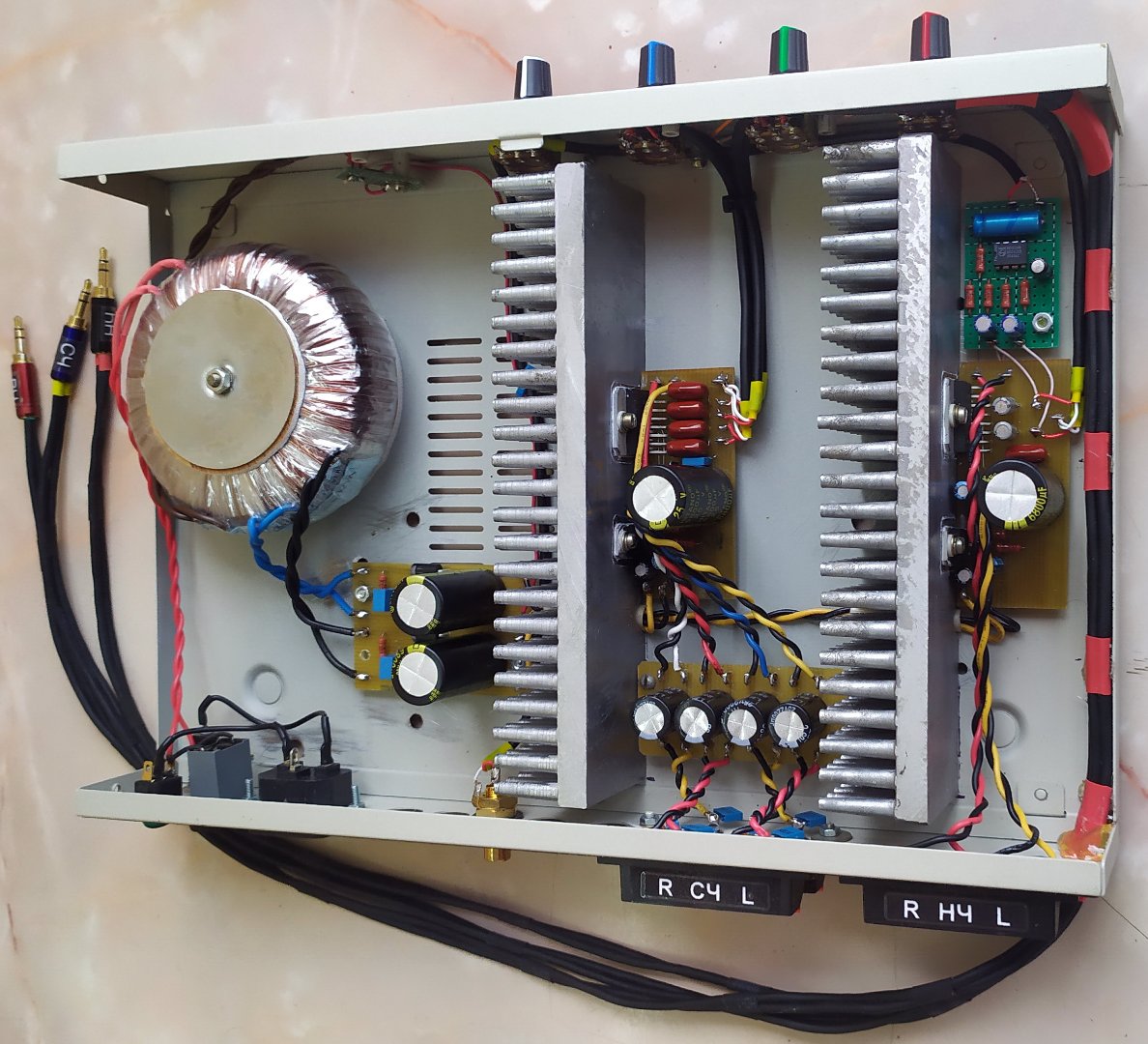

Решил собрать на 3-х TDA7377 в режиме Bridge.
https://j5d2v7d7.stackpathcdn.com/wp-co ... DA7377.pdf
Почему именно на них? Потому что были в тумбочке :D

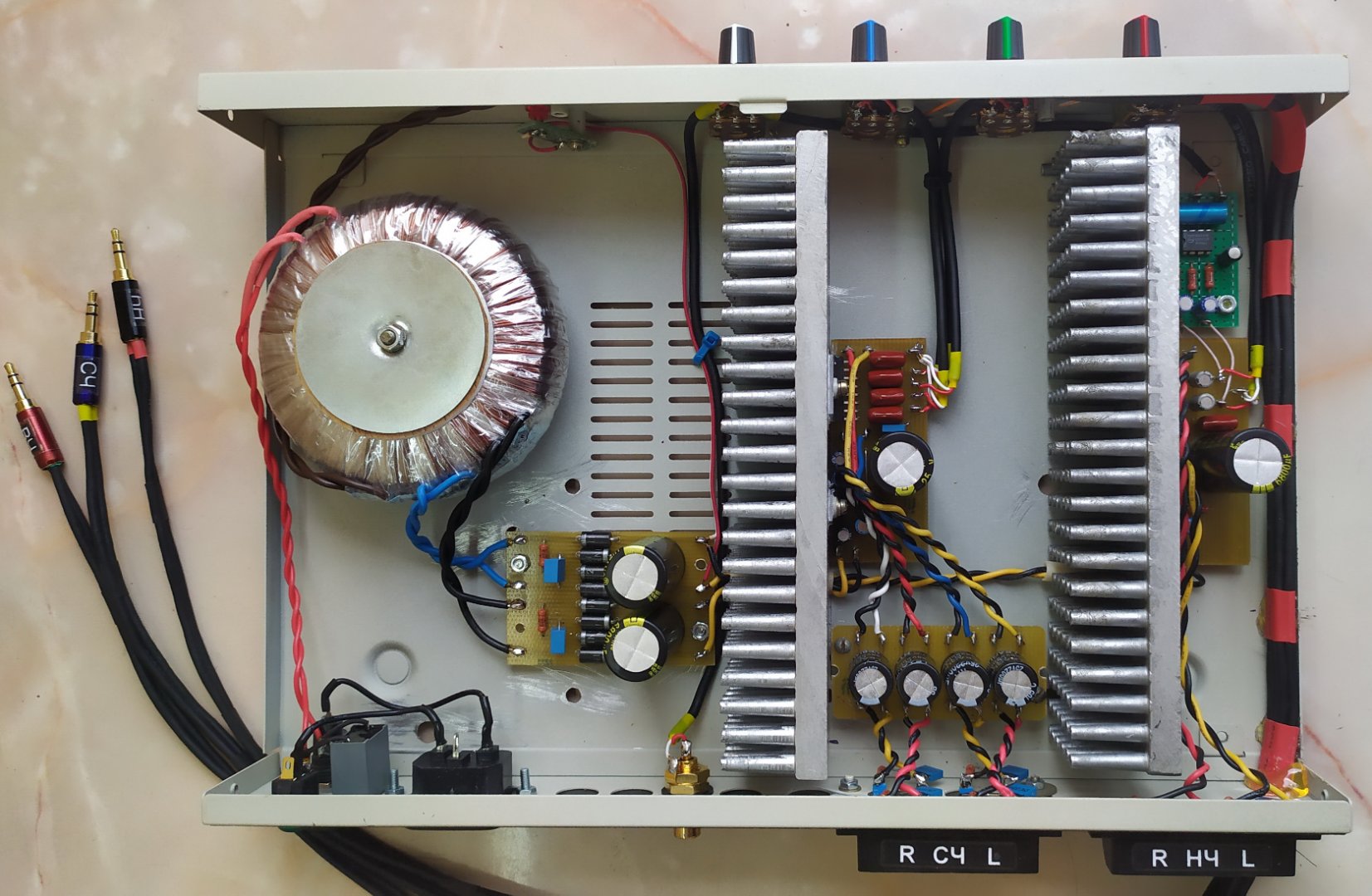

С БП решил, что проще и качественней будет транс с 3-мя обмотками и выпрямителями, чем 3 дешёвых ИБП.
Питание стабилизированное, 17,5В. LD1084 на одной плате с микрухой.
Для эксперимента, собрал одну плату (СЧ, ВЧ) в режиме Single (4 канала). Она и на фото.
Там посмотрим. Возможно сделаю как и задумывал (3шт TDA7377 в режиме Bridge), или эту плату с TDA7377 заменю на плату с TDA7560. У неё все четыре канала мостовых и параметры лучше.
Это уже не проблема, конструктив готов.

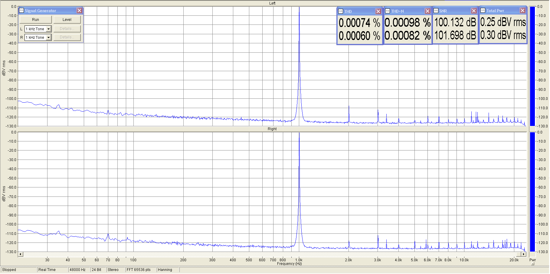

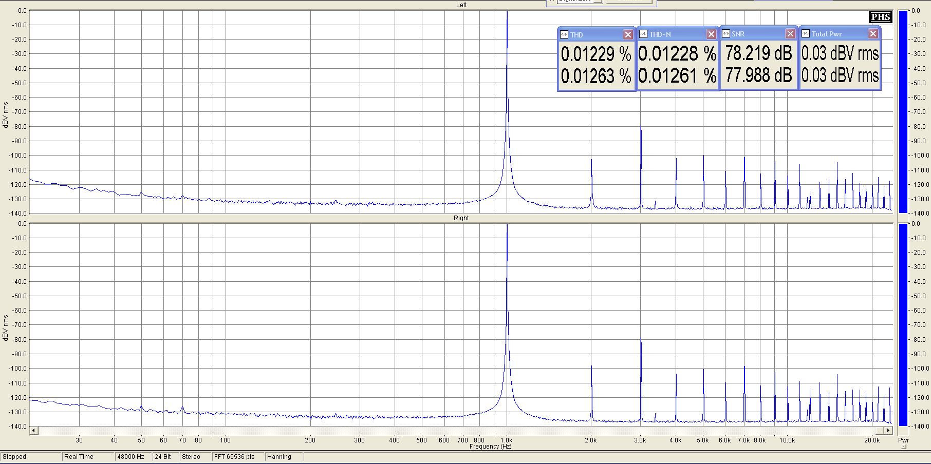

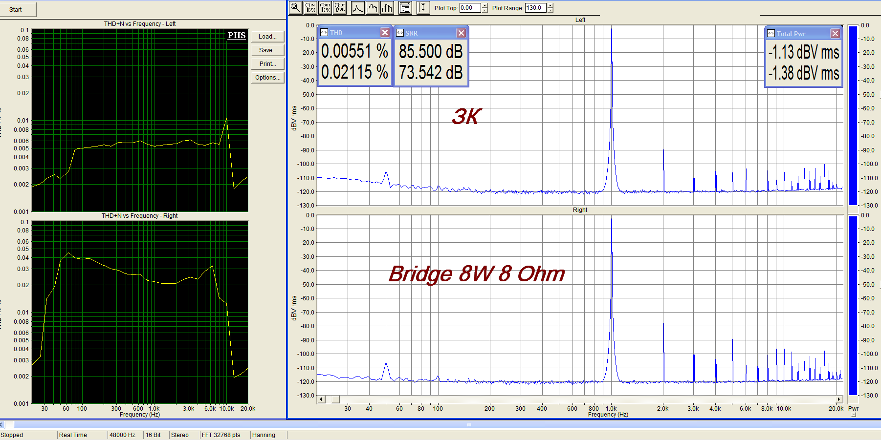

Измеренные параметры получились даже немного лучше типовых даташитных.
1 кГц (5W Bridge) 0, 017%, при Кг самой ЗК 0,005%.
Выходная мощность при Кг 0,05%
8 Ом. Single 3.8W Bridge 14W
4 Ом. Single 7.0W Bridge 20W
SNR -73dB

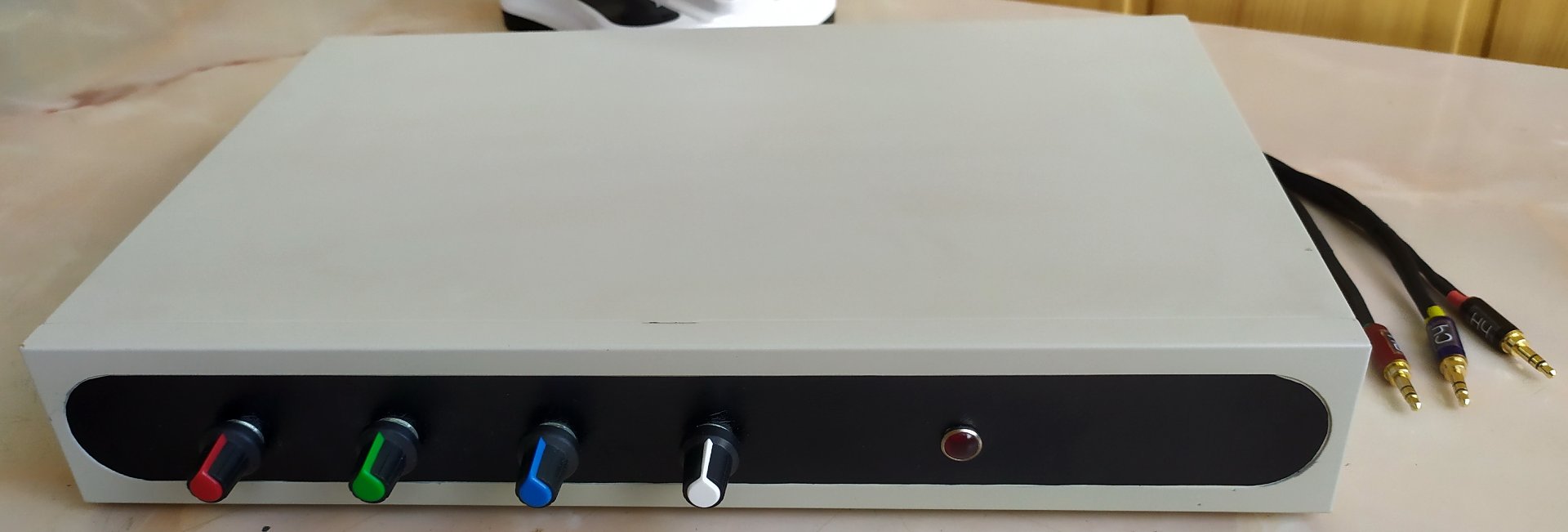

Очень красивый дизайн - вы естет. Восхищюсь.
Ламповые зажимчки, как у моей магнитолы сони в 90х, навивает на воспоминания).

Я бы сразу мостом делал. Тем самым избавляясь от выходной ёмкости на выходе уся. Эта ёмкость может для ВЧ и не особо мешает, хотя можно придраться к ESR конденсатора на частотах выше 1кГц, а вот для СЧ уже как бы есть некие ограничения, особенно когда хочется проверить более низкую частоту раздела по СЧ/НЧ, но то такое, как бы так сказать, для чистоты эксперимента лучше не иметь "лишних посредников" в тракте звука. :-)
Justas* писал(а): 18 авг 2023, 20:17 Измеренные параметры получились даже немного лучше типовых даташитных.
Ну гармоники с некой натяжкой ещё терпимые. А вот SNR в -73дБ явно режет глаз. По сути это большой уровень шума на выходе уся, его должно быть слышно в динамике не вооружённым ухом. С чем связан такой высокий уровень шума? С возможностями звуковой карты или всё же это усилитель так шумит?
Ну и это... Какое взаимное проникновение каналов у вас вышло?

uriy писал(а): 18 авг 2023, 21:56 Я бы сразу мостом делал. Тем самым избавляясь от выходной ёмкости на выходе уся.
Да третья плата уже вытравлена. Просверлить, впаять детали, час работы.
Что будет в итоге ещё не решено.
Едет уже оригинал TDA7560
https://www.st.com/resource/en/datasheet/tda7560.pdf
У кондёров есть несомненный плюс. В случае чего, дорогостоящие динамики останутся живы.
Думаю о схеме защиты. Вот тут третья обмотка на трансе и пригодится.

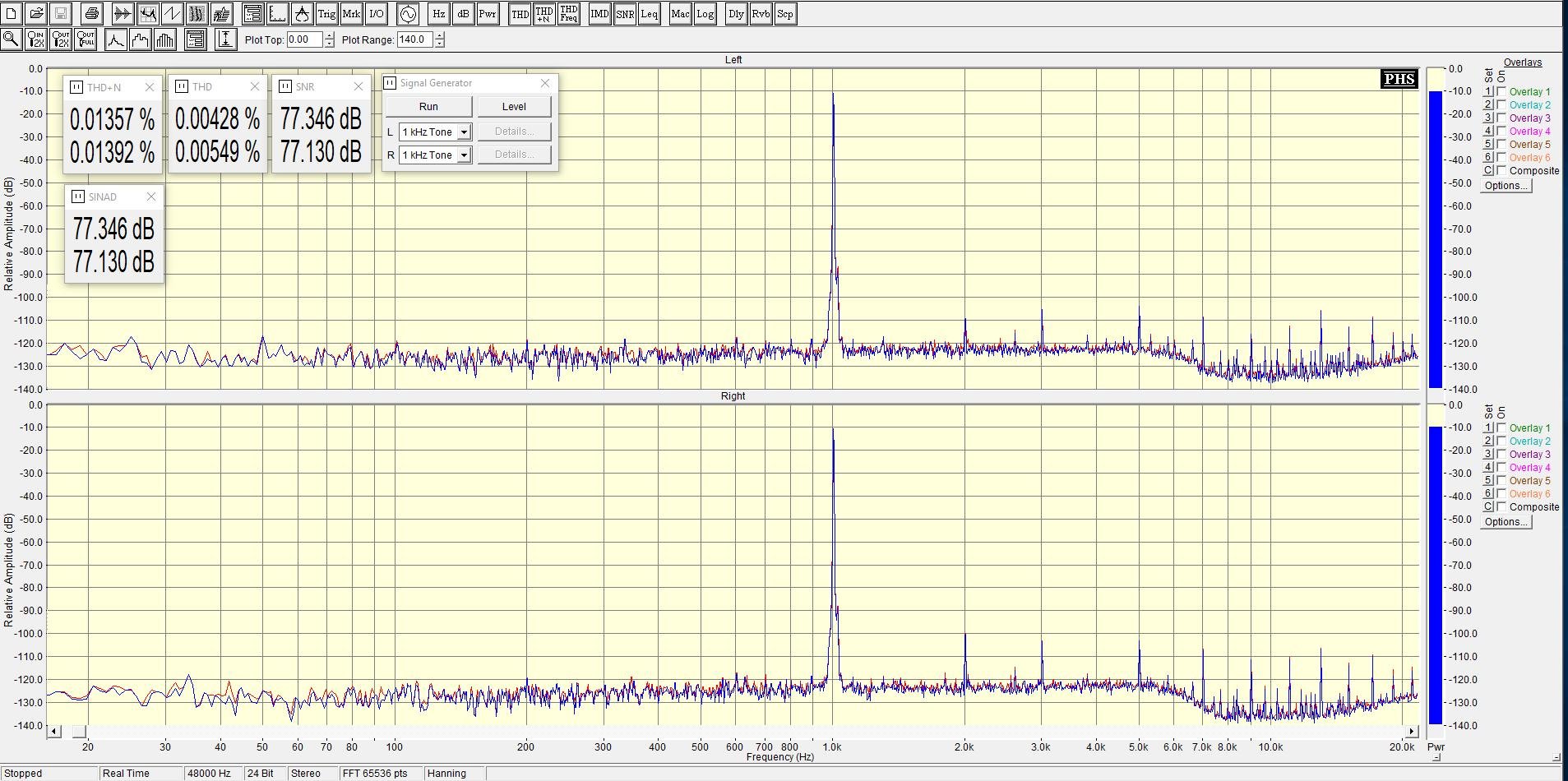

Думаю что карта. Древняя SBLive 48кГц/16Бит. Спектра показывает -85дБ

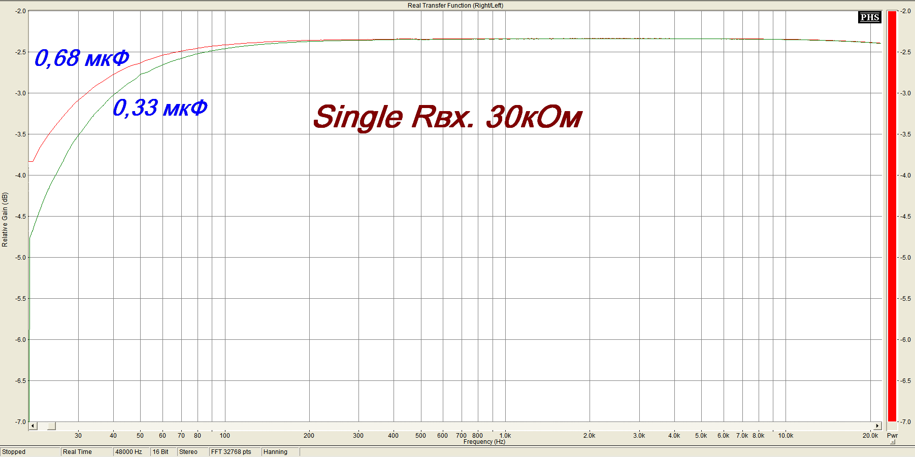

АЧХ в Single. Выходной кондёр 2200мкФ, нагрузка 8 Ом.

Justas* писал(а): 19 авг 2023, 00:22 У кондёров есть несомненный плюс. В случае чего, дорогостоящие динамики останутся живы.
При вашем подходе к реализации девайса и при мощностях усей, выпалить динамики будет очень сложно.
И это, я обратил внимание что на входе усилков стоят конденсаторы, но т.к. это узкозаточеный усилок т.е. он будет подключатся только к звуковой карте, то я не вижу смысла ставить конденсаторы по входу усилков т.к. на выходе звуковой карты уже стоят конденсаторы, зачем ставить ещё одни???
Justas* писал(а): 19 авг 2023, 00:22 Думаю о схеме защиты. Вот тут третья обмотка на трансе и пригодится.
Защиты от чего? От постоянки на выходе? Так в даташите на 7560 пишут что у неё есть защита от пробоя транзисторов по диагонали моста...
Ну и потом, подобные защиты важны когда усилком пользуются некомпетентные юзеры, в вашем случае это усилок для тестов т.е. вы успеете визуально среагировать на нестандартную ситуацию и успеете снять напряжение с усилка. В общем не вижу смысла городить дополнительный огород с защитами.
Justas* писал(а): 19 авг 2023, 00:22 Думаю что карта. Древняя SBLive 48кГц/16Бит. Спектра показывает -85дБ
Не, судя по картинкам это спектра мозги парит, судя по всему спектра SNR рассчитывает от уровня гармоник, а не от уровня полки шума. Я кстати спектру так и не признал, у неё есть недостаток который в моём случае существенен, спектре очень важно что бы звуковая карта была как источником так и приёмником, в противном случае у неё начинаются чудеса с расчётом SNR, THD и THD+N. Кончено там можно сделать запись сигнала в файл и т.д. и т.п. ну в общем мороки с ней таки много, нет у меня доверия к её расчётам и показаниям, я её пару раз ловил за враньём, с тех пор я ей не доверяю да и не пользуюсь.
На входах микрух постоянка. Я не хочу проверять что будет, если их замкнуть через регулятор уровня на землю.
Штука нужная. Но бережёного, Бог бережёт.

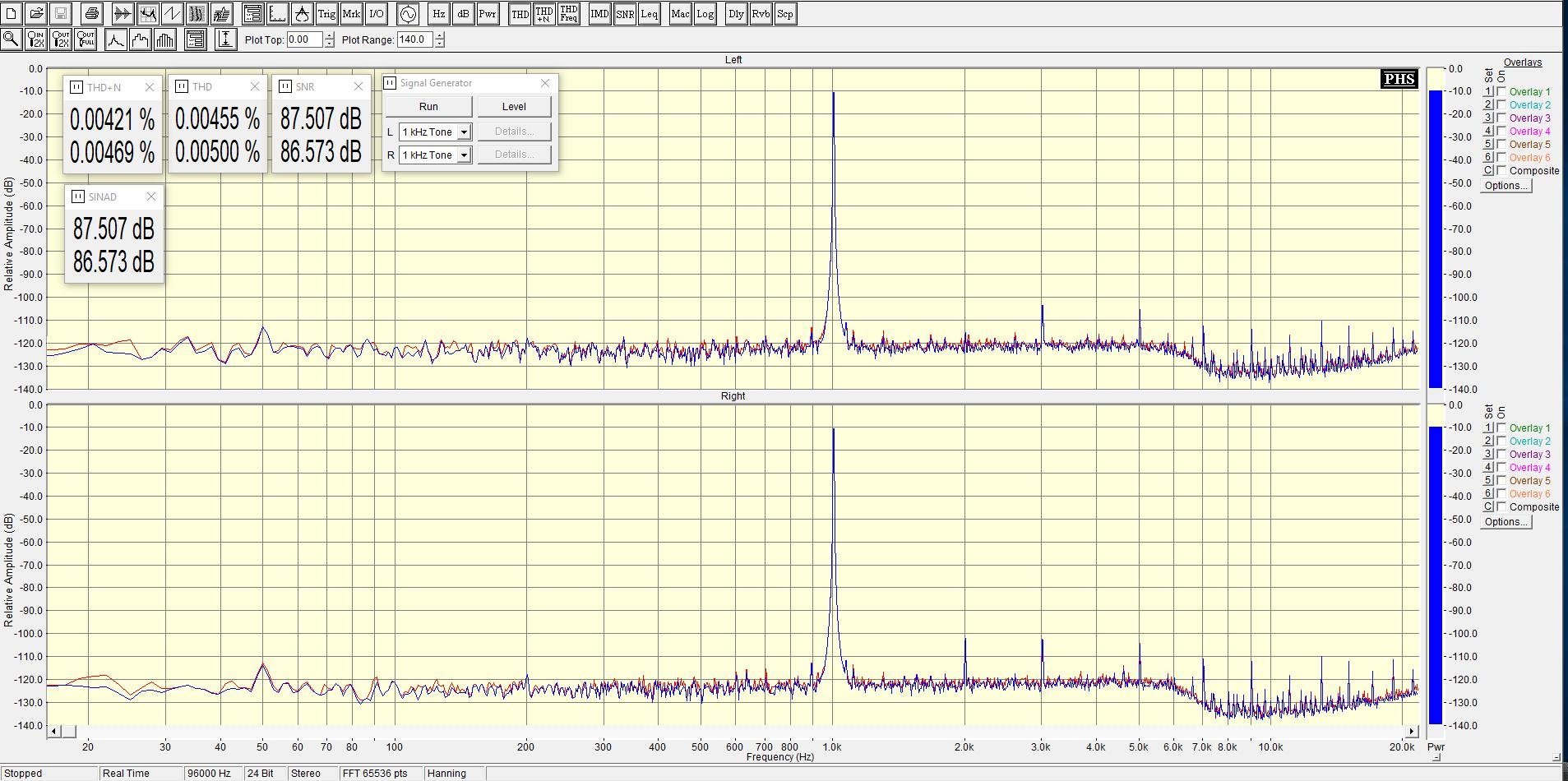

У меня проблем со Спектрой никогда не было, что в дуальном режиме, что при измерении с внешнего источника. Но помню, в какой то версии THD и THD+N показывала одинаково.
Попробуйте последние версии SpectraPLUS-SC.
Их хелпа:
Отношение сигнал-шум (SNR) Отношение сигнал-шум (SNR) представляет собой отношение уровня пиковой мощности сигнала к общему уровню шума и выражается в децибелах (дБ). SNR вычисляется путем поиска по всему спектру, чтобы найти пиковую частоту, а затем вычисляется общая мощность шума в оставшемся спектре. Затем SNR вычисляется как отношение мощности шума к пиковой мощности и выражается в децибелах.
Т.е. всё что ниже пика (в том числе и гармоники) идёт за шум.
Измеренный SNR -85,5дБ для SBLive 5+1, это очень хороший результат.
Естественно, RMAA с фильтром А, покажет более радостную картину.

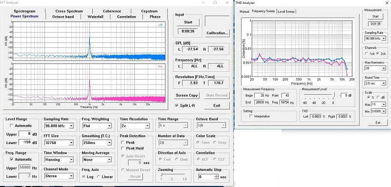

Justas* писал(а): 19 авг 2023, 13:56 Попробуйте последние версии SpectraPLUS-SC.
Да ну её, наигрался я уже с ней, на данном этапе мне более чем хватает картинок с RMAA, намного быстрее и удобнее для меня. Не нужно искать ключи взлома, тыкаться в разных меню настроек и т.д. и т.п. А для реалтайм замеров, при отладке усей я пользуюсь простенькой бесплатной программкой которая более удобна в использовании чем спектра.
Вот ниже как пример замер искажений уся по частоте, окна можно располагать как мне нужно и одновременно наблюдать как за спектром так и за результатами измерений в реальном времени, при этом все важные настройки видны и доступны к изменению, мне так удобней просто, сразу видно что на что завязано, и не нужно лазить в подменю что бы узнать ту или иную настройку. Ну в общем это дело привычки больше и у каждого это по разному, для меня, для моих нужд, спектра просто не выдержала конкуренции с другими программами.
Fr Sweep MAD.JPG (85.36 КБ) 5050 просмотров
Justas* писал(а): 19 авг 2023, 13:56 Т.е. всё что ниже пика (в том числе и гармоники) идёт за шум.
Блин, мудрецы... У меня подобный подход вызывает когнитивный диссонанс т.к. для меня гармоники никогда не могут быть шумом т.к. по определению шума, шум это беспорядочные колебания, а гармоники это "упорядоченные колебания". Ну да ладно, с этим уровнем шума мозги набекрень можно выкрутить. Я для себя уже давненько опираюсь на полку шума на FFT, правда нужно учитывать что там уровень шумовой полки зависит от размера окна измерения.

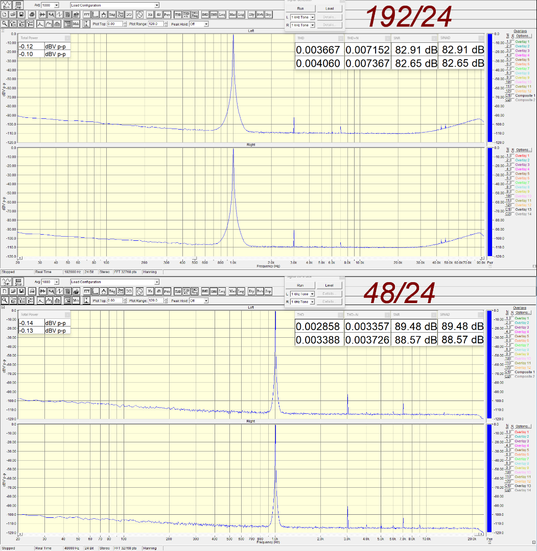

Justas* писал(а): 19 авг 2023, 13:56 Измеренный SNR -85,5дБ для SBLive 5+1, это очень хороший результат.
Если мне память не отбивает то при 16 битах динамический диапазон равен 96дБ, т.е. SNR в -85.5Дб который учитывает уровень гармоник, т.е. это таки посредственный результат, можно и лучше при 16 битах выжать. Ну то уже такое, просто мысли в слух. На сегодняшний день 24 бита уже доступны и цена не особо кусается. На мой взгляд 24 бита хороши тем, что в них цифровая регулировка громкости уже не так влияет на качество звука, т.е. нет особой нужды постоянно держать цифровую громкость на максимуме. Ну и для измерений сверх линейных усей 24 бита всё таки выигрывают у 16 битных АЦП/ЦАПов.
Justas* писал(а): 19 авг 2023, 13:56 Естественно, RMAA с фильтром А, покажет более радостную картину.
Так она вроде не показывает SNR, она показывает динамический диапазон что немного не совсем то, что SNR.

Используемые для измерений программы, используют одну и ту же математику, главное чтобы софт не косячный был. Что касается интерфейса, то кому что нравиться. Вам удобнее мелкое окно с окнами настроек, мне большое с панелью инструментов. Не обязательно лезть в Options, всё под рукой.
RMAA как то не зашла из за ограниченности функционала. Но для быстрых прикидок хороша и интуитивно понятна. Даже хелп читать не нужно.
Гармоники и интермоды «упорядочены» при стационарном сигнале. А при реальном музыкальном, та же «каша» что и на шуме, но выше по амплитуде.
В теории сигналов, минимальный уровень шума — это мера сигнала, создаваемого суммой всех источников шума и нежелательных сигналов в измерительной системе, где шум определяется как любой сигнал, отличный от контролируемого.
Так что всё верно «намудрили».
96дБ при 16 бит, теоретически возможный динамический диапазон. Нужно ещё постараться его реализовать, тем более в шумном компе. Большинство древних сидюков не более 14 бит выдавали. Хотя в моём кенвуде, 16 в 20 сконвертили и 44,1кГц на 32 умножили.
Интегрированная звуковуха в компе, 24бит 96кГц. А толку с этого. И шум и гармоники как у древней SBLive, но у той шумовая полка на НЧ даже ниже чем у реалтека, и выходное напряжение 2В RMS. Поэтому в основном её и использую.
Единственный плюс 96кГц, то что АЧХ могу до 48кГц измерять. А на мини ПК, даже до 96кГц, но при 16 бит. Видимо поняли бесперспективность установки в комп 24битных кодеков.
Нужно брать приличную внешнюю, которая может 24бит реализовать. Но останавливает вопрос, для чего? Для моих непритязательных измерений хватает и компового кодека.

Justas* писал(а): 20 авг 2023, 00:28 В теории сигналов, минимальный уровень шума — это мера сигнала, создаваемого суммой всех источников шума и нежелательных сигналов в измерительной системе, где шум определяется как любой сигнал, отличный от контролируемого.
Ну так подождите. Гармоники это есть часть измеряемой системы, т.е. сам входной (измеряемый) сигнал содержит в себе гармоники, мне назвать гармоники нежелательным сигналом сложно, я к примеру могу трактовать как нежелательный сигнал это внешние гармонические наводки типа 50Гц, либо остаток от выпрямленного напряжения 100Гц.... само собой входной сигнал содержит в себе и шумовую составляющую которую я хочу знать, и опять упираемся в трактовку шума и нежелательных сигналов, если гармоники "считать шумом", то их нужно учитывать как шум,но на мой дилетантский взгляд, касательно измерений в усилителях низкой частоты мы и так измеряем THD, мы уже как бы учли и знаем уровень гармоник, так же мы измеряем THD+N что автоматом превращается в SNR если мы учитываем гармоники как шум. В итоге учитывая гармоники как шум, мы порождаем тождественно равные измерения SNR=THD+N и между прочем есть ещё такой параметр как SINAD который как раз учитывает отношения сигнала к шуму и гармоникам, так что в спектре по сути выродили три измерения в одно т.е. SNR=SINAD=THD+N. Вот лично меня интересует именно шумовая полка без учёта уровня гармоник который я и так знаю, и мне кажется это более логичным. Ведь в чём подвох с этим шумом, дело в том, что гармоники по уровню могут находится ниже полки шума, а FFT их оттуда "достаёт" за счёт сужения полосы и усреднения шума по времени, но ведь есть ситуация когда гармоники выше полки шума, в итоге к примеру при одинаково измеряемом SNR который мы измеряем с учётом уровня гармоник, мы не видим какой фактический уровень шума мы имеем, т.е. мы не видим уровень шума на самом деле ниже уровня гармоник или выше уровня гармоник. Благо в измерительном софте есть окно FFT в котором всё сразу видно, но в целом на мой взгляд SNR будет более информативен если в нём не будут учитываться уровень гармоник.
Justas* писал(а): 20 авг 2023, 00:28 Интегрированная звуковуха в компе, 24бит 96кГц. А толку с этого. И шум и гармоники как у древней SBLive, но у той шумовая полка на НЧ даже ниже чем у реалтека, и выходное напряжение 2В RMS. Поэтому в основном её и использую.
А вы не смотрели на обвязку интегральной звуковой карты на компе? Может там после ЦАПа и до АЦП стоит ОУ с обвязкой керамикой типа X7R и плохой фильтрацией по питанию? Я эт к тому, что по идее можно "причесать" элементную базу в обвязке микросхемы кодека и поиметь более лучшие показатели чем есть по заводу.

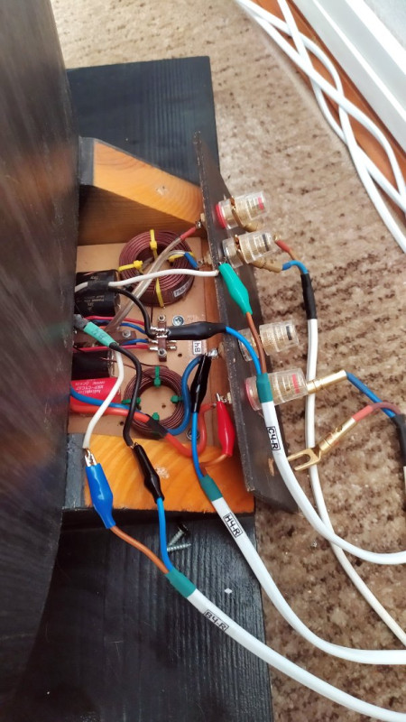

Justas, Uriy, хочу посоветоваться.
Немного конечно не в тему данной ветки.
Сейчас потихоньку перевожу свою трёхполоску с пассивных фильтров на актив.
Выделил зелёными окружностями на схеме, оставить мне эти аттенюаторы в работе, или отсоединить нафиг? ;)
Уровень сигнала я смогу регулировать в принципе как на активном кроссовере, так и регуляторами громкости на самих усилителях.
P.S. на номиналы пассивных фильтров не смотрите (схема идентична но не по номиналам LC)

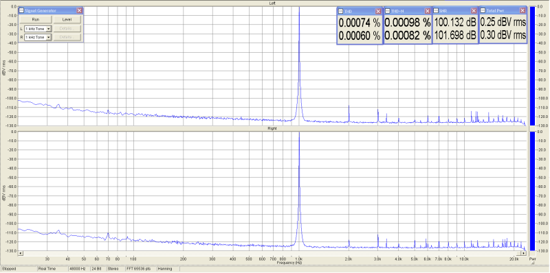

Искал старые записи и случайно нашёл картинки когда спектра начала чудить с показаниями, после чего я окончательно перестал ею пользоваться.
Обратите внимание на то, что она показывает THD+N меньше чем уровень THD.
В оправдание спектры скажу что это измерение усилителя через блютуз APTX HD и величина THD+N периодически постепенно изменяла своё значение до 0,013%.
Re: Усилитель 6+1
Из хелпа: «Значения THD+N почти всегда будут больше, чем значения THD для того же сигнала.»
Обратите внимание на «почти».
Я думаю тут как с SINAD и SNR. «Если сигнал намного сильнее шума, то значение SINAD приближается к значению SNR. В противном случае SINAD будет больше, чем SNR.»
Т.е. если гармоники прилично больше шума, то THD+N примерно равен THD. Возможно даже немного ниже (в пределах погрешности измерения).
Если шум и гармоники сопоставимы по уровню, то THD+N всегда выше THD.

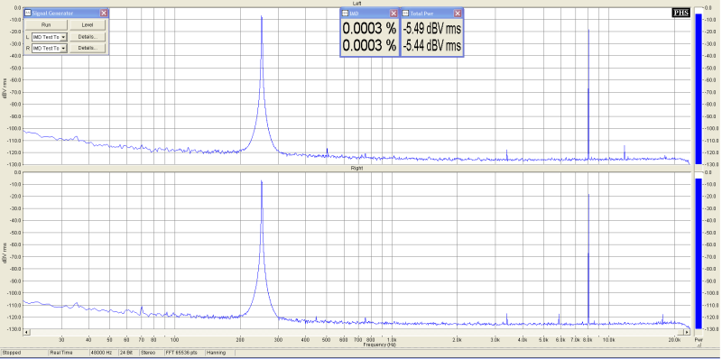

В качестве примера, интегрированный в материнку кодек ALC889.
На OUT полный размах, 1.5V RMS.
Гармоники намного выше шума. THD+N ≈ THD.
Поганый АЦП при таком Uвых.
Но если Uвых уменьшить до 0.3V RMS, уже другая картина
Полка FFT приподнялась на 10дБ, ну да ладно. Зато THD имеет 3 нуля после запятой! И THD+N явно выше THD.
В общем то, в таком режиме кодек вполне годится для более качественных измерений.

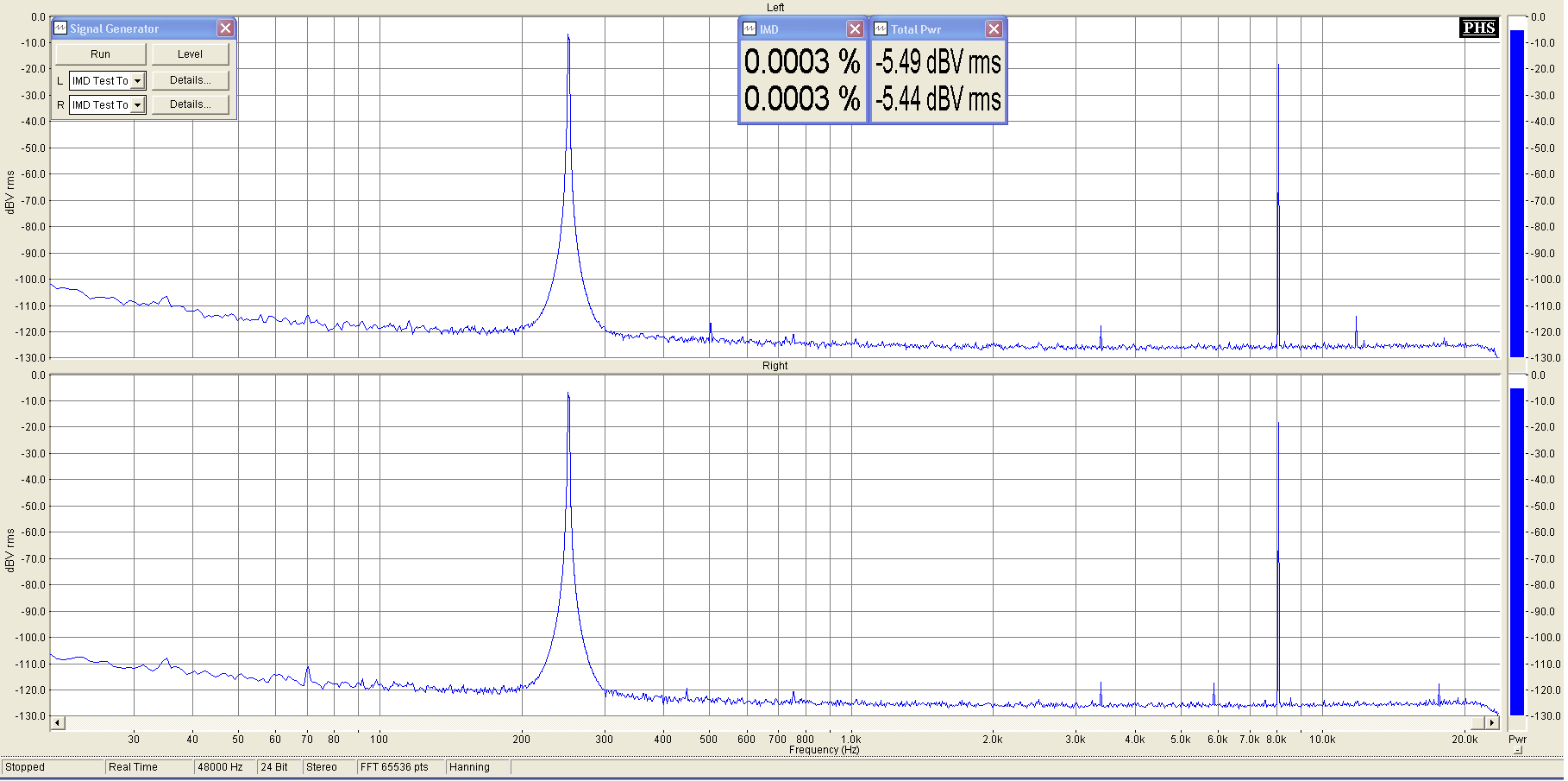

С IMD тоже всё нормально.
Думаю, а не приколхозить ли мне нормирующий усилитель (до 2V RMS) на хорошем ОУ.
0.3В часто не хватает.
Re: Усилитель 6+1
Justas* писал(а): 07 сен 2023, 00:40 Т.е. если гармоники прилично больше шума, то THD+N примерно равен THD. Возможно даже немного ниже (в пределах погрешности измерения).
Ну так в моём случае гармоники ниже полки шума.
Между прочем поди ещё разберись как спектра рассчитывает SNR т.к. судя по математике при окне измерений в 65536, полку шума на ффт нужно поднять на 10Log(65536/2)=45дБ т.е. полка RMS шума находится на уровне -120+45=-75дБ, при этом уровень сигнала находится на уровне -10дБ, в итоге SNR должен быть 65дБ, а спектра 87дБ как то насчитывает.

Испытания наконец то состоялись.
Хорошо что фильтры находятся не внутри АС. Выводы динамиков пришлось от них отпаять.
Пульт управления и большой дисплей, отлично видимый с места прослушивания.
Регулировка сабвуфера (уровень и фаза) пультом. Остальное - беспроводной клавиатурой с тач-падом.
Если не считать времени для создания пресетов, хватило 10-ти минут чтобы выяснить:
Режектор, который я когда то хотел (но поленился) поставить на ВЧ полосы для ровной АЧХ (как и у многих купольных пищалок, в моих имеется горбик между 15 и 20 кГц), нафиг не нужен.
Компенсация баффл-степа на НЧ динамик в 6дБ, оказалась чрезмерна. 3дБ, то что надо!
Совсем без компенсации, баритон слегка смахивает на тенор. А с 6-ю дБ, немного мрачновато.
Подтвердилось и то, что стояки не следует давить полностью. Всё таки подавляя стояк, давится и муз. информация, хоть и в узком диапазоне. А если не давить, гул на одной ноте задолбает. Как всегда, нужен компромисс.
Кстати, количество пресетов можно увеличивать до бесконечности. Я для пробы, создал 8 штук с различными настройками компенсации баффл-степ и режекторов на ВЧ, сохранил файл проекта.
Составил новые 8 пресетов, с разной глубиной и добротностью подавления режектора, и сохранил под другим именем. Можно держать открытыми сразу несколько окон.
Пробовал оба варианта фильтров. БИХ не везде точно эмулирует передаточную характеристику, например в узкополосной зоне режекции. Это видно на АЧХ, и это слышно. Буду использовать только КИХ (в них эмуляция точнейшая), мощности процессора хватает с головой.
Переключение между пресетами или после изменения номинала фильтра, гейна, не мгновенное. Где то через 1 сек. Но всё меняется на «лету», без сбоев и заиканий.
По усилителю.
Неискажённой мощности TDA7377 хватает с запасом даже в режиме Single (4 усилителя в одном корпусе - СЧ, ВЧ каналы).
Кстати, я измерил какая же мощность мне нужна для этих каналов. На той громкости, на которой обычно слушаю, подавал синус от 200 до 10 кГц с уровнем 0dBfs (2V RMS с ЦАПа).
Получалось около 2.5 Вольт на нагрузке 6 Ом (усреднённый импеданс). Что составляет всего 1 Вт выходной мощности. И это в пике!
На синусе, две АС с чуйкой 91дБ/1Вт/2.83В, в метре дадут децибел 95. В месте прослушивания (2.5м) 87дБ.
Но то синус, на днях откалибрую микрофон и замерю на реальной музыке. Интересно стало.
По качеству звука.
TDA7377 не «высокий конец» и это слышно. Но с тональным балансом, сценой, всё в порядке.
Слышны все изменения в схеме фильтра.
Crosstalck измерял ухом, по методике описанной выше. Как и ожидалось, наибольший вклад даёт не микра а внешние цепи. На фото платы видно, что 4 входных конденсатора стоят впритык друг к другу. И на полной громкости, если приблизить ухо к пищалке, слышен писк соседнего канала.
С установкой заземлённой медной пластинки между конденсаторами, соседа практически не слышно.
В общем то нужно было сразу делать 3 стерео канала в Bridge.
У Single выявились косяки. По понятным причинам, 2 канала неинвертирующие, 2 инвертирующие.
И инвертирующие при подключении к динамику (естественно с переполюсовкой), дают меньшее на 1дБ звуковое давление.
Ну и Кус в Single 20Дб, в Bridge 26Дб. Приходится уравнивать рег. громкости, или гейном в фильтрах.
В итоге изготовил и проверил для СЧ, ВЧ, плату на TDA7560. С учётом всех предыдущих косяков и фэншуйной двухслойной разводкой. Осталось только поставить на место.
В планах поиграться с частотами разделов и порядков фильтров. К примеру, попробовать более низкий раздел СЧ-ВЧ. Сейчас 2.4 кГц, 4-й акустический порядок. Попробую килогерца полтора, для улучшения внеосевых. Пищалка с Fs 500Гц, это позволяет.
Ну а дальше, пробы комнатной эквализации. Там уже нужно только 4 канала и штатные усилители. Интересуют 3 проблемных зоны на АЧХ, в диапазоне 100-1000Гц.
Ещё один канал можно направить на саб. Как ни странно, но с сабовым диапазоном в месте прослушивания, всё в порядке. Стояк на 56Гц вырезан, разве что попробовать подровнять провальчик на 40Гц.
В общем, эмулятор штука классная. Доволен как мой пёс, грызя кость. :lol:

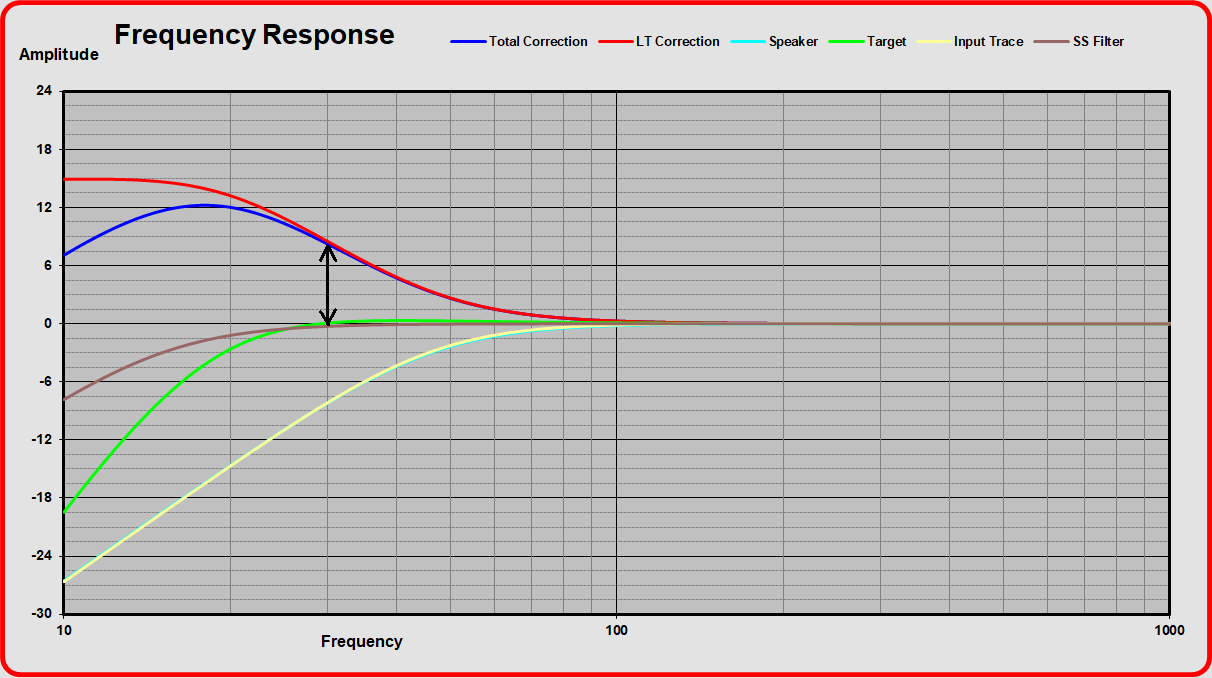

Тут добавлю ремарочку, чтобы не было заблуждений. 1Вт для СЧ-ВЧ диапазона (условно выше 100Гц).
Ниже у АС идёт спад звукового давления. Крутизна и частота среза зависит от конкретной АС. Если не надеяться только на рум-гейн и применять корректор (эквалайзер), то выходная мощность потребуется гораздо больше 1Вт.
Чтобы получить полку на 30Гц (зелёный), АЧХ динамика (голубой) нужно приподнять на 8дБ. А это уже 6,3Вт.
Ну а если подкорректировать эту АЧХ на НЧ согласно КРГ, к примеру подняв 30Гц относительно 100Гц на 10дБ, то мощности потребуется уже 43Вт.

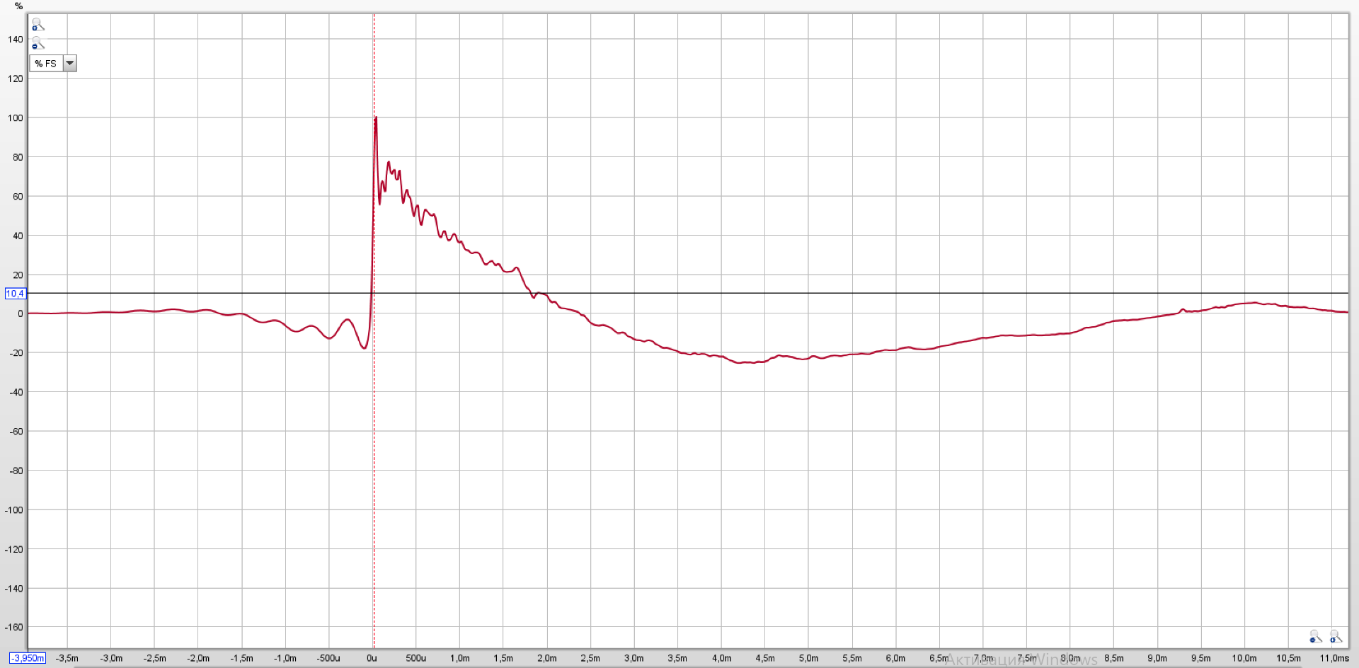

По последнему могу сказать, более-менее ровная фаза в ширике, существует только в определённом звуковом диапазоне. И то только по оси излучения.
Его плюс в точечности.
Хотя элементарно свести трёхполоску с пассивными фильтрами 1-го порядка (которые не крутят фазу) для определённого места в пространстве. Если использовать средней паршивости динамики, АЧХ не получится в линейку, но по любому будет ровней чем у ширика. Особенно на краях звукового диапазона. Соответственно и фаза будет ровней. И не только по оси.
У ширика, можно сказать нет ГВЗ на НЧ, т.н. задержки баса, по одной простой причине. Он эти НЧ не в состоянии воспроизвести. А если засунуть его в какое либо экзотическое оформление, то появится и какой то бас и стояки и бубнение от повышенной добротности. :D
Кстати, я думаю вы встречали на просторах интернета людей которые терпеть не могут звук из трёх полосок, я считаю что эти люди просто от природы легко слышат отставание фазы НЧ от СЧ, и им это мешает воспринимать музыку,само собой есть и просто подражатели, коих я думаю больше чем тех, кто реально слышит отставание НЧ от СЧ.
Что имеется в виду? Отставание вследствие временной задержки, или из за ГВЗ?
Холивара на эту тему «слышу-не слышу», в интернетах богато. Первое в пассивных фильтрах побороть легко, наклонная или ступенчатая передняя панель, но вот нужно ли?
Второе зависит от динамика, АО, крутизны фильтра. У меня саб в ЗЯ, но ФНЧ 4-го порядка. Динамик тоже не из тончайшей бумаги. На мой ух, задержки нет. А вот раньше, примерно то же самое было в ФИ. Слышал.
