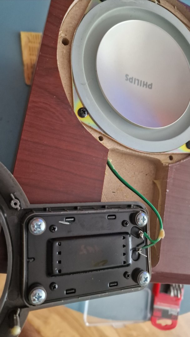

Здравствуйте,купил вот такие колонки от музыкального центра,с целью доработки.Что и следовало ожидать на ленточном твитере в качестве кроссовера стоял резистор на 2.2ом и конденсатор на 4.8uf,нч динамик подключен на прямую.Маркировка на вч динамике не понятная,не разборчиво вроде как написано 145,с сч динамиком уже лучше это fsb525054 eastech.
Так вот,может знает кто-то или сможет расчитать оптимальный кроссовер для этих динамиков? Второго или третьего порядка.

Доброго дня!
Для правильного розрахунку фільтрів необхіно для початку виміряти параметри ГД
Виходячи з цього провести розрахунок та зрозуміти чи достатній обєм існуючого корпусу.
Вже потім, на основі отриманих даних, проектувати фільтри.
Взагалі правильний шлях достатньо тернистий...
Тому для початку пропоную просто зайнятись демпфуванням корпусу, замінити ел.літ конденсатор на поліпропілен аналогічного номіналу, замінити провід на НЧ ГД на більший по перетину.
Ящо цього буде недостатньо, то на декілька років та тисячу другу У.Е. у вас буде заняття на вечір)) якщо воно того звісно варте на вашу думку))

Параметры ГД (TS) нужны для определения объёма корпуса и его акустического оформления.
Для разработки фильтра, нужно измерить АФЧХ и ИЧХ динамиков.
2-й, 3-й и т.д. порядки, берутся не их головы а по результатам измерений с последующей симуляцией в CAD.
